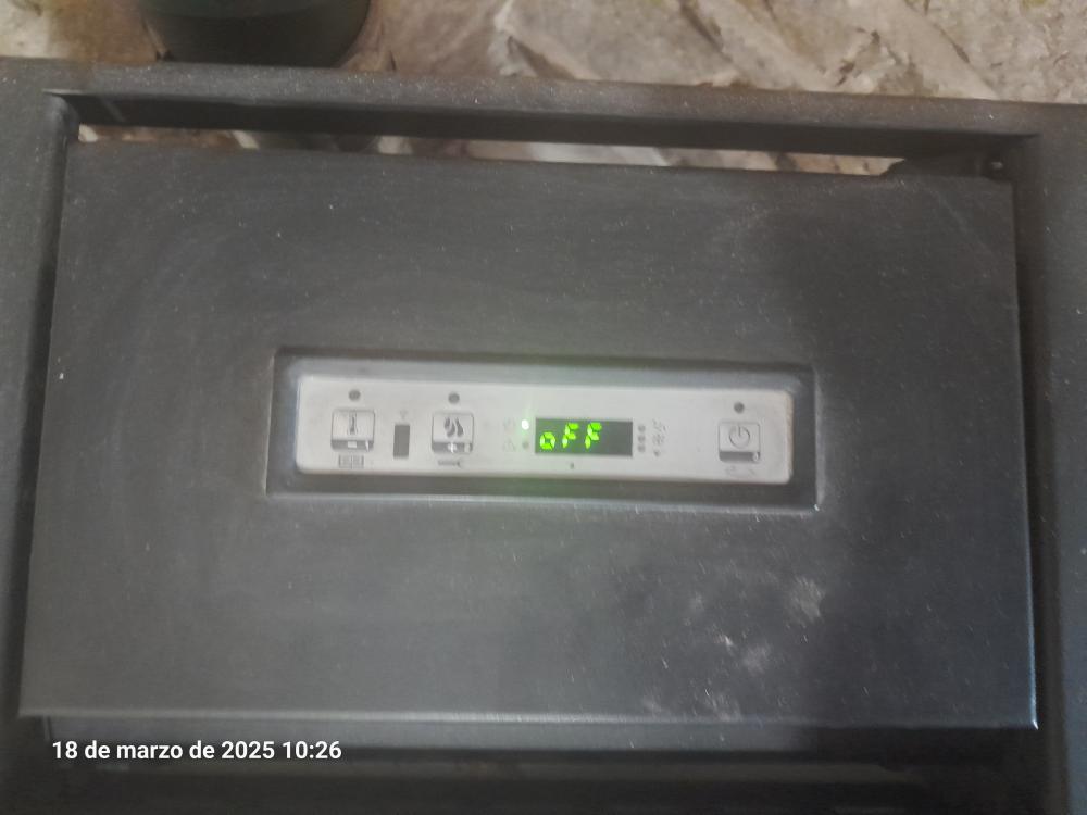

    Tengo esta estufa a la que le hago el mantenimiento yo (se lo hago a otra que tengo de otra marca(una edilkamin) desde hace años y de momento sin problema), pero hace un par de días me ha salido un mensaje de "Service" en la Pegaso Eleane. Por lo que he leido es que ha alcanzado el número de horas.
    ¿Me podeis ayudar a quitar este mensaje?
    Muchas gracias!

    Hola
    ¿Puedes mandar fotos del display?
    Si ademas puedes mandar fotos de la centralita, aun mas fácil para averiguar que electrónica puede llevar
    La placa es una micronova n100, gracias a este tip creo que encontré como quitarlo, si alguien tiene el mismo problema en este hilo encontrareis la solución(no puedo ponerlo como enlace aún, lo modificaré llegado el momento
    solarweb.net/forosolar/usuarios-biomasa/31672-parametros-estufas-pellets-bricodepot-8kw-22.html

    Si que vale. Muchas gracias
