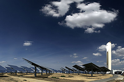

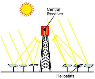

Utiliza un conjunto de espejos orientables (denominados heliostatos) que concentran los rayos solares en un receptor situado en una torre. Es una tecnología probada, eficaz y rentable a medio plazo. Las primeras centrales experimentales de este tipo se construyeron en Almería
(España) y Nio (Japón) en 1981. El reto actual pasa por reducir los costes de construcción de las plantas termosolares de torre.
