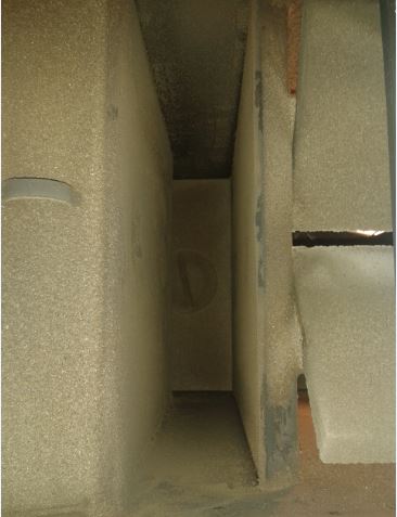

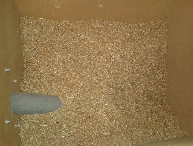

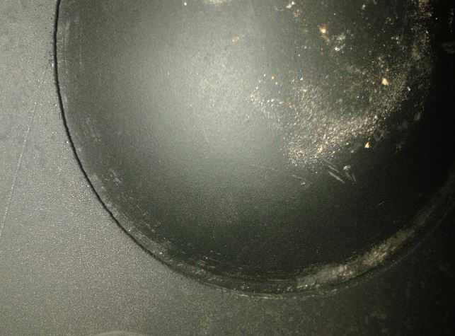

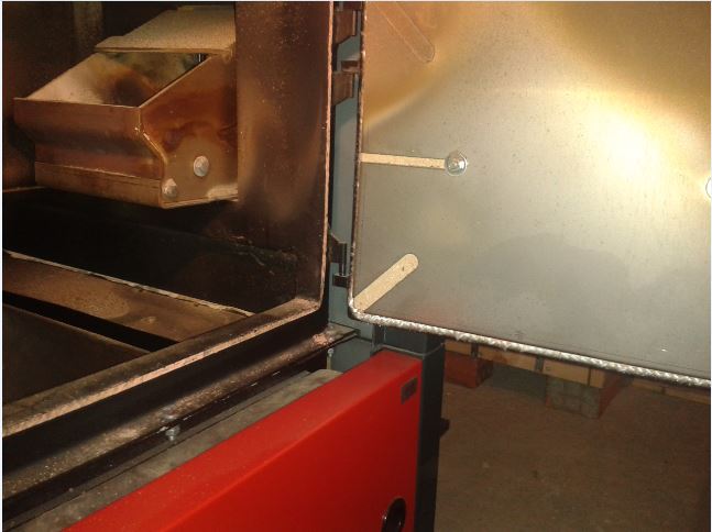

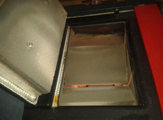

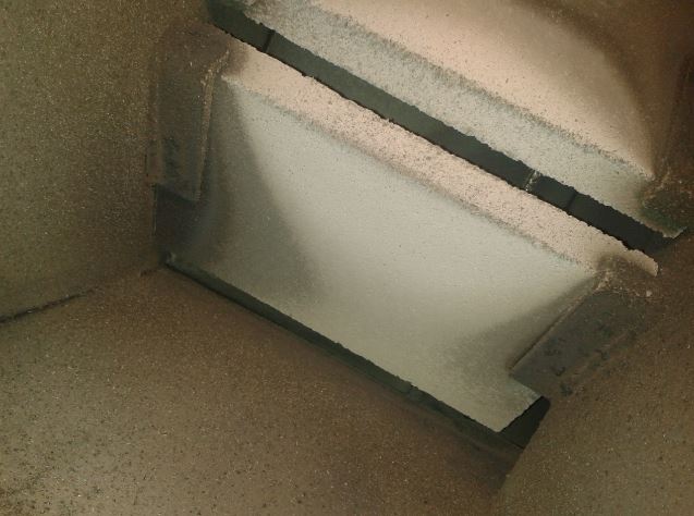

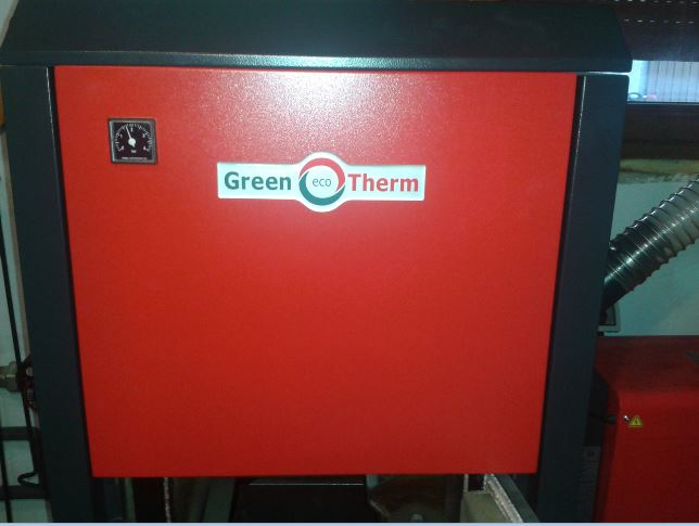

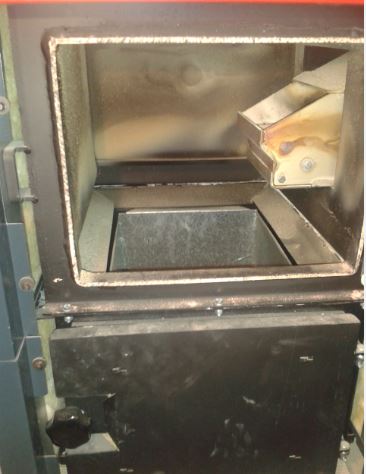

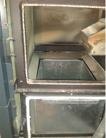

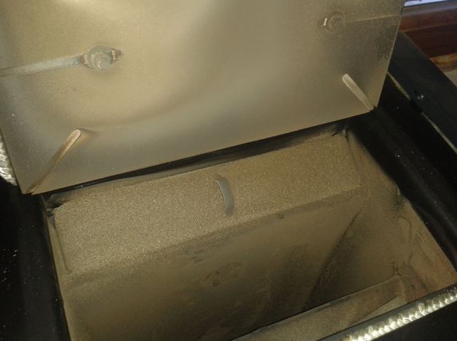

    Bueno, como los videos no los tengo preparados, os voy a ir subiendo alguna imagen, la caldera lleva un mes funcionando y le tocará limpieza (os la muestro tal y como está), pero así veis los residuos que van quedando. La tengo conectada a un termostato de ambiente a 21º o 22º (12 horas) y el resto del tiempo a 19º y temperatura exterior de momento con una media de 10 grados.CALDERA BIOMASA GREENECONTHERM (Modelo Mario Long Time)-1.jpgCALDERA BIOMASA GREENECONTHERM (Modelo Mario Long Time)-5.jpgNombre:  6.JPG
