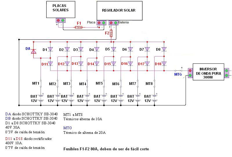

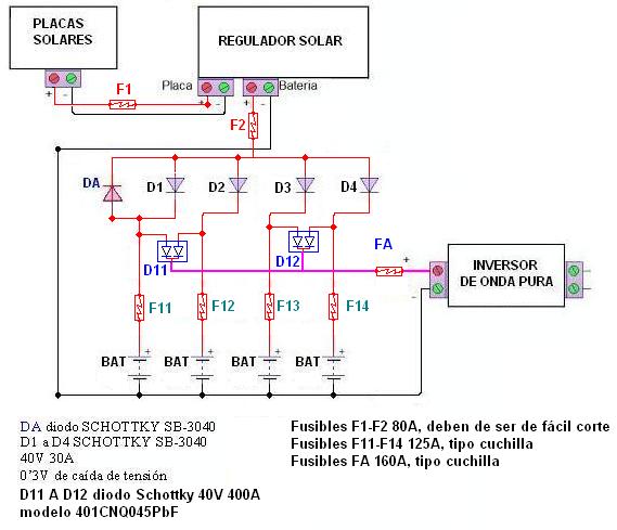

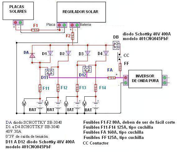

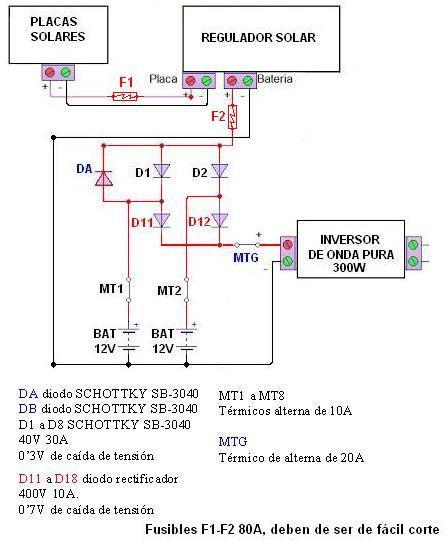

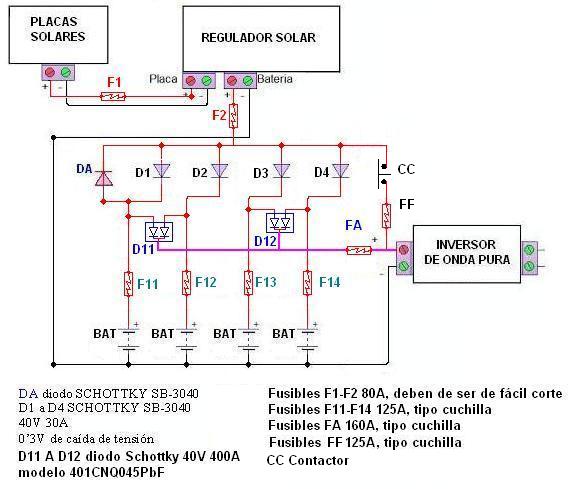

[h=Baterías en paralelo, lo que se debe de evitar.]2[/h]
Lo prometido es deuda y como tal lo cumplo.
Como es sabido y sino lo repito de nuevo, las baterías para energía solar no se deben de colocar en paralelo ¡jamás!, ¿jamás?, ¡SI!, pero…. se puede dar la situación por lo que sea de que no nos queda mas remedio que colocarlas en paralelo, entonces adquirimos un nivel altísimo de papeletas para que las baterías terminen matándose unas a otras.
¿Cuál es la solución?, pues colocar una serie de elementos que nos permitan hacer esto de una manera mas segura, ojo, esto no quiere decir que todo sea “miel sobre hojuelas”, pues para asegurar que nuestras baterías no se maten entre ellas debemos de hacer un gasto adicional que dependiendo que casos puede ampliar la factura bastante, pues a mayor potencia de consumo, mayor es el gasto y la dificultad para encontrar los elementos que coincidan con nuestro voltaje, siendo a menores voltajes donde los elementos son mas fáciles de encontrar.
He realizado cinco esquemas de cómo se debe de realizar la conexión de las baterías, siendo los dos primeros para baterías de 12V y en plan económico, pues muchos elementos no se han colocado.
Los esquemas tres y cuatro son para mayor potencia siendo el tres para inversor normal y el cuatro para inversor cargador.
El esquema cinco consta de los elementos mínimos de seguridad, claro que esto como todo, a mas azúcar mas dulce, este esquema tiene un diodo para cuando carga el inversor y voltímetro por cada batería, para poderlas vigilar de un vistazo, pues en cuanto una flaquee en el voltaje hay que ver que es lo que le pasa, en el resto de esquemas he supuesto que esto lo haríamos con un “tester”.
El contactor de los esquemas cuatro y cinco debe de conectarse cuando se inicia la carga desde el inversor-cargador y desconectarse cuando termina, siendo este contactor de los “normalmente abierto”, vamos, si conexión.

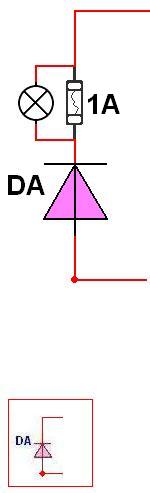

El diodo “DA” es necesario para que el regulador sepa a que voltaje están las baterías, este problema no sucede en el inversor cargador.
También hay que “tarar” el regulador (si se puede) para que tenga en cuenta la caída de tensión por los diodos, esto mismo hay que hacerlo en el inversor-cargador, ojo, la caída de tensión entre el regulador y la batería no tiene que ser la misma que entre las baterías y el inversor cargador, esto se sabe midiéndolo con un “tester”, aunque normalmente el fabricante del diodo te da la caída de tensión en la hoja técnica.
La batería que soporta el diodo “DA” es la batería “master” y es la que mas va ha sufrir, por lo que es la que hay que vigilar mas.
Es aconsejable que las baterías sean todas iguales, pues la carga que recibirán será igual a la “master” pero en caso de que no sean, cosa no recomendable, la “master” debe de ser la de mayo capacidad.
No se pueden mezclar en paralelo baterías de diferente voltaje a la “master”, vamos que si la master es de 12V las demás deben de dar en paralelo 12V.
El disparate que se puede hacer, pero que no se debe de hacer.
¿Y si son dos de 6 voltios?, pues se serian a 12V y luego se colocan en paralelo con la “master”.
Esquema 1
Esquema 2
Esquema 3
Esquema 4
Esquema 5
El porque:
Cuando se paralelan baterías completamente nuevas y exactamente iguales, en teoría no debe pasar nada. Pero cuando pasa un tiempo, dejan de ser exactamente iguales, pues sus resistencias internas cambian, y sus tensiones de equilibrio también.
Cuando esas baterías, que han dejado de ser exactamente iguales, se someten a la carga, puede ocurrir varias cosas:
- Si los tiempos de carga están bien calculados, unas se cargaran al 100% mientras las otras todavía no habrán llegado, con lo cual, con el tiempo, se produce sulfatación en algunas de ellas.
- O también puede ocurrir que, queriendo cargar algunas de ellas al 100%, las otras se sobrecarguen, cosa que tampoco le conviene.
- Y además, gracias a sus diferentes resistencias internas, por algunas de ellas circulará más corriente que por las otras, lo que significa que unas se cargarán antes que las otras. Al estar en paralelo, no hay forma de asegurar que las baterías traguen exactamente la misma intensidad de corriente, por lo que unas se llenaran antes que las otras.
En el proceso de reposo, cuando no están dando potencia, resulta que las tensiones de equilibrio son diferentes. En ese caso, las que tiene una tensión de equilibrio mayor, se descargan sobre las otras (sino tienen diodos, y si tienen puede que la “master” sufra la descarga sobre las más descargadas). Como consecuencia de ello, las que tienen una tensión de equilibrio más baja, se sobrecargan, y las otras se descargan. Al cabo del tiempo, el estado de carga será diferente en cada una de ellas. Además, al haber un traspaso de corriente de unas a otras (en caso de no haber diodos y siempre la “master”), las baterías se ciclan. Es decir, que se "gastan" sin necesidad.
En el proceso de descarga, cuando están dando potencia, y debido a sus diferencias internas, al cabo del tiempo algunas de ellas habrán dado más energía que las otras, lo que significa que el estado de carga de las baterías será diferente. Siendo así, cuando dejan de dar potencia, otra vez la más cargadas o lo que es lo mismo, las que menos se han descargado y con una tensión mayor, se descargas sobre las otras (sin diodos y siempre la “master”), con el consiguiente trasvase de amperios y ciclado. Otra vez se vuelven a "desgastar" sin necesidad.
Y así siempre que se cargan y descargan. Eso, al cabo de muchos ciclos, es como si hubiesen dado más ciclos de lo que realmente hacía falta, con el consiguiente envejecimiento prematuro.
Cuando se paralelan baterías nuevas con viejas, las nuevas, que tiene mayor capacidad y tensión, por lo que se ciclaran más, porque en reposo y en descarga se descargan sobre las otras. La consecuencia es que la vieja hace trabajar a la nueva sin necesidad, y en no mucho tiempo tienes todas igual de viejas.
NOTA:23/08/2014
Después de que a un forero se le calentase una batería he pensado que la mejor manera de alertar de que la batería “master” corre peligro porque esta suministrado corriente a otra batería es colocándole un fusible de 1A y una bombilla de los suficientes vatios para que no se encienda cuando el fusible no este fundido, creo que con una bombilla de “neon” de cuadro de maniobra a 12V de un color rojo es mas que suficiente para alertarnos que el fusible se ha fundido y con la suficiente resistencia para no encenderse mientras este funcione bien.
En esta nota adjunto una ampliación de cómo debería de hacerse la modificación, como es una cosa opcional, pues es una decisión personal el colocar los elementos o no, porque cada vez que añadimos un elemento el tinglado sube de precio, no he tenido a bien el modificar el resto de esquemas.
