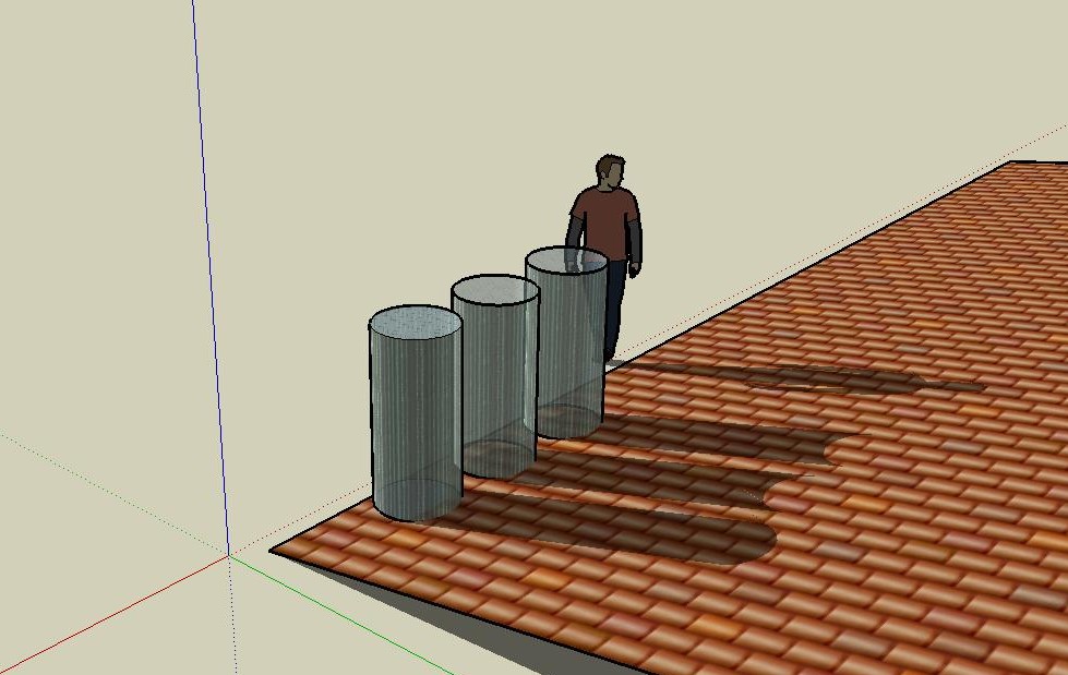

    Hola MDOSOL: ¿Como colocarias una serie de captadores circulares de altura 1,3 m para que todos captasen al maximo sin interferirse entre ellos? Sin sombras de otro tipo. Gracias y saludos

    si en tus experimentos deduces que se pueden instalar verticales( con suficiente rendimiento obviamente) yo los instalaría como los normales salvo la diferencia que determine su diámetro para que no se hagan sombras entre sí lateralmente (en los módulos planos no tenemos este problema)Con las medidas exactas se puede hacer un modelo en autocad 3D y visualizarlo con sombras...

    Si fuesen paneles planos, todo solucionado, al sur, calcular sombras, inclinacion y a vivir. Lo malo es cuando se trata de un cilindro vertical de diam.600 mm x h 1300 que capta energia en todas direcciones e inclinaciones solares. En teoria deberia dejar las mismas sombras en todas direcciones, o sea un captador cada 3x3 m.No me gusta.Quiza al tresbolillo?
    Si puedes mirar con 3D te lo agradecere.Si algun dia los fabrico en serie tendras uno, por tu paciencia y ,colaboracion.

    Ya lo afinaremos....es un modelo a las 12:00 del 21 de diciembre, el primer módulo tiene la cubierta superior opaca( verás que la sombra es diferente)creo que en fila puede funcionar puesto que las sombras se mueven igual....

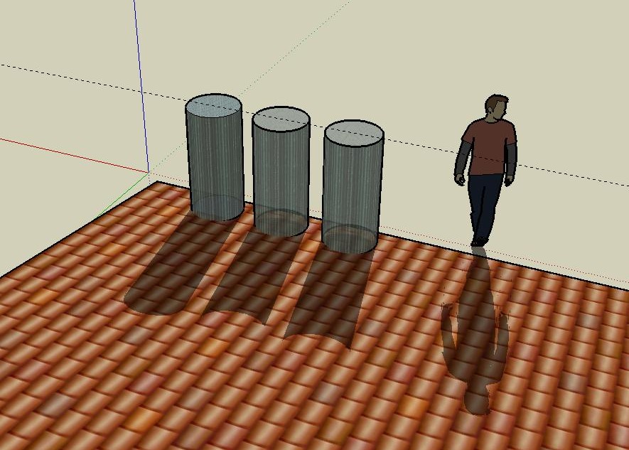

    Y otra vista......
    Miniaturas adjuntadas Miniaturas adjuntadas Tabla cálculo de sombras-3d1.jpg

    Muchas gracias. Por lo que veo solo tengo sombras entre si a primeras y ultimas horas solares.
