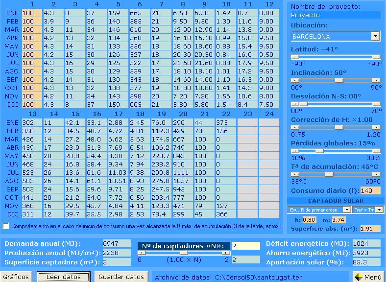

La ecuación no está muy clara, construída por mi se quedaría:
eficiencia= 0,794-5,1*(tm-ta)/G
Tengo estas fuentes y la gráfica. La pendiente la he sacado yo de la gráfica pero la encuentro excesiva. a1 y a2 no sé exactamente para que es, si me lo podrías decir. Gracias
CENER SPF
Eta(0) 0,794 0,807
a1 3,176 4,39
a2 0,023 0,0074 W/m2 K
PD: la ecuación que da el IDAE para pérdidas en piscinas descubiertas no refleja todos estos parámetros verdad?

Los coeficiente a1 y a2 corresponden a las perdidas de la ecuación cuadrática. El procedimiento de como transformar la ecuación cuadrática en ecuación lineal ya se trato en el foro, utiliza el buscador para encontrarlo.
La instalación que deseas realizar se puede plantear de diferentes formas:
- Realizamos un dimensionado solo para ACS y los excesos de energía en el periodo de mayor radiación los desviamos hacia la piscina. Esto requerirá la instalación de dos electro válvulas de tres vías en el circuito primario, el uso de dos intercambiadores y un sistema de regulación algo mas complejo que si solo fuese para ACS. Las ventajas son que la instalación no sufrirá temperaturas elevadas en periodos de mucha de radiación. Y las desventajas son el coste económico superior de usar mas componentes en la instalación y que posiblemente en el periodo de primavera y otoño no tengamos la temperatura deseada en la piscina debido a que la prioridad será el ACS.
- Realizamos dos instalaciones una para ACS y otra para la piscina. Esta ultima la realizamos con colectores de polipropileno sin cubierta. Estos colectores son relativamente baratos ( su precio por m2 no supera lo 100 euros) y además en la mayoría de los casos podemos utilizar la propia bomba de la piscina. Las ventajas son el coste menor de la instalación y la sencillez de montaje.
Para el caso de utilizar captadores de polipropileno con una ecuación de rendimiento;
η = 0.9 – 18.7 * (tºm – tºa) / I
necesitaríamos una superficie aproximada de entre 10 – 12 m2 para la zona de Alicante y una piscina de 50 m2.

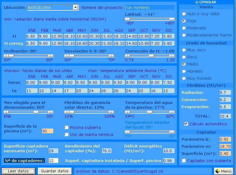

En primer lugar como explique en el post anterior , habrá que calcular las diferentes perdidas que se producen en la piscina para lo que solo tendremos en cuenta su superficie.
Para el calculo utilizaremos las diferentes tablas. La suma de estas perdidas será la cantidad de energía que nos tendrán que aportar los colectores.
Las tablas expuestas permiten conocer las perdidas diarias por radiación, evaporación y conveccion por cada m2 de piscina. La cifra inferior (mas baja) representa las perdidas en caso de utilizar manta térmica durante la noche.
La tºa es la temperatura durante las horas de sol.
El viento se determinara consultando los datos meteorológicos del lugar.
El grado de humedad se ha clasificado:
Zona muy seca = 35% - 45%
Zona seca = 45% - 55%
Zona media = 55% - 65%
Zona húmeda = 65% - 75%
Zona muy húmeda = + 75%
PERDIDAS POR RADIACION
PERDIDAS POR CONVECCION
PERDIDAS POR EVAPORACIÓN
HUMEDAD RELATIVA
DATOS METEOROLÓGICOS
Una vez halladas las perdidas totales por m2, resultado de la suma de cada una de las tablas, procederemos a calcular la radiación solar directa que la piscina recibe a lo largo del día.
La piscina es como un gran colector solar horizontal de área “A” expuesto a una irradiación diaria “H”. Las perdidas por reflexión así como las sombras parciales causadas por el borde de la piscina hacen recomendable suponer que la energía neta directamente aportada al agua sea un 85% de “H”.
Esta aportación será inferior a las perdidas totales, así que la diferencia entre ambas cantidades será la energía “Ec” que deben suministrar los colectores solares:
Ec = P * A – 0,85 * H * A
P = Perdidas totales
A = Írea de la piscina
H = Energía solar sobre horizontal
Una vez calculadas las necesidades energéticas “Ec” se procede al calculo del numero de m2 de superficie colectora.
Para el calculo vamos a utilizar el ejemplo de tu piscina:
El tipo de colector a utilizar será uno de polipropileno sin cubierta de superficie 2 m2, cuya ecuación del rendimiento es:
η = 0,9 – 18,7 * (tºm – tºa) /I
Lo que vamos a intentar es que en el mes mas desfavorable del periodo de utilización, en este caso septiembre, obtengamos una temperatura del agua de la piscina de 30º C, temperatura un poco alta para el baño, seria mas apropiado no dimensionar nunca una piscina para mas de 27º C, peor como es lo que planteas en tu post.
En primer lugar vamos a proceder a determinar el rendimiento del colector para la zona de Alicante en el mes de septiembre y con una inclinación de 30º :
I = 530 w/m2
tºa = 26º C
k = 1,18
H = 18,30 MJ/m2
η = 0,9 – 18,7 *(30 – 26) / 1,18 * 530 = 0,78
Procedemos a calcular las perdidas de la piscina utilizando las tablas:
Perdidas por radiación = 8,5 MJ/m2
Pedidas por conveccion = 3,9 MJ/m2
Perdidas por evaporación = 5,2 MJ/m2
Total de perdidas = 17,6 MJ/m2
Aportación solar directa sobre la piscina:
0,85 * H = 0,85 * 18,30 = 15,55 MJ/m2
Déficit energético = 17,6 – 15,55 = 2,05 MJ/m2
La energía aportada por cada m2 de colector será:
E = η * k * H * 0,94
La cifra 0,94 es un factor de corrección sobre la energía “H” ya que a primeras horas de la mañana y ultimas de la tarde el valor de la radiación solar es insuficiente para que el sistema entre en funcionamiento.
E = 0,78 * 1,18 * 18,30 * 0,94 = 15,83 MJ/m2
Como la piscina tiene 50 m2 y el déficit energético es de 2,05 MJ/m2 en total harán falta:
Ec = 2,05 * 50 = 102,5 MJ
Los cuales requerirán una superficie colectora de:
102,5 / 15,83 = 6,47 m2

En la práctica si se emplean captadores de polipropileno para calentar una piscina descubierta todos los fabricantes o distribuidores de producto coinciden en dimensionar en función de la lámina libre de la piscina (es donde más pérdidas se producen).
Se suele instalar entre un 60 y un 100 % de área de captación respecto a la superficie de lámina. Para Alicante y una piscina de 50 m2 no se debería instalar menos de 30 m2 de captación. En el caso de captador vidriado esta regla se aproxima a un 35 o 40% (dependiendo de la zona).

Te adjunto los resultados
Hola Chiguaka. Te adjunto los resultados de los cálculos con el programa Censol tanto para el ACS como para la piscina por separado.
Como verás al precisar tan poca A.C.S. (sólo viven 2 personas) el programa me pone por defecto 2 captadores y cubren el 100% durante 8 meses, algo que nunca me había pasado, pero si pongo sólo 1 me quedo muy corto. Quizá debería buscar otro tipo de captador más pequeño de manera que pudiera poner 2, o más grande y poner sólo 1.
¿En serio el CTE no permite cubrir el 100% durante más de 3 meses? Eso no lo sabía y sinceramente no entiendo por qué.
Si con estos datos tienes más información para aconsejarme algo... te lo agradeceré mucho. Este es mi primer trabajo serio.
Un saludo y gracias
- 28/11/2007, 16:59 #19
Creo que necesitas echarle un vistazo al CTE. Puedes descargarlo de;
http://www.solarweb.es/forosolar/showthread.php?t=4865
Para la instalación de ACS, los excedentes que tienes son enormes, y en los meses de julio y agosto cubres mas del 200% de las necesidades (columna 20 dividido de la columna 6).
Esto te obliga a utilizar un sistema para disipar estos excedentes si no quieres que en esos meses hierva, literalmente, el agua en el acumulador.
Y que mejor medio para disipar la energía que la piscina.
En tú caso, en concreto, yo prescindiría de la instalación para la piscina y utilizaría la instalación de ACS según la tienes calculada para en los meses donde superas el 100% de cobertura desviar la energía hacia ella y contribuir a elevar su temperatura.
Creo que el cliente te agradecerá el que solo le ejecutes una instalación, y después del verano que viene, si no a obtenido una temperatura agradable en el agua de la piscina, ya se podrá plantear otra innatación independiente.

Pero en este caso se me plantean algunas dudas:
1- ¿Cómo puedo calcular los grados a los que voy a calentar la piscina? Cuando lo hago con polipropileno realizo unos cálculos para tener el agua a 27 ºC en septiembre. Creo que de esta manera no sé cuánto se va a calentar ni si será suficiente o insuficiente. ¿Existe alguna método para realizar los cálculos de lo que se me calentará la piscina?
2- Como bien dices en julio y agosto la cobertura es del 200% ¿Eso no hará que se caliente demasiado la piscina justo cuando menos se necesita? En este caso ¿Podría hacer algo al respecto? Lo único que se me ocurre es poner además un disipador porque al tener un solo circuito no puedo conectarlo por las noches para enfriar la piscina, pero no sé si eso es muy recomendable o admisible.
Por último, en el programa de Censol como ves aunque pases del 100% de la cobertura te indica el 100. ¿Que programa utilizas tú? ¿Me recomendarías alguno?
Una vez más, muchas gracias
- 29/11/2007, 16:02 #21
1 – Como te dije en el post anterior, no tienes más que restar a la energía que te aporta el sistema solar de ACS la necesidad energética, y este valor será el excedente que desviaras a la piscina.
Normalmente, la temperatura de la piscina suele estar unos 2º C por debajo de la temperatura media ambiente;
Calculemos el mes de septiembre:
La columna 18 te da la energía solar neta por m2 de colector (8.25MJ), como tienes dos colectores la superficie total es de 3,82 m2, por tanto;
3,82 * 8,25 = 31,5 MJ
La columna 7 te da las necesidades energéticas diarias del sistema de ACS (18 MJ), restando a la cantidad anterior tenemos;
31,5 – 18 = 13,5 MJ
Esa es la energía que aplicaras a la piscina, la cual deberá suplir las perdidas que esta sufre por radiación, conveccion y evaporación menos la ganancia solar directa.
Con el calculo de la piscina, si observas la casilla de déficit energético veras una cantidad de energía de 10 MJ/m2, que al tratarse de una piscina de 30m2 el déficit total será de 300 MJ. De los cuales el sistema de ACS aportara 13,5 MJ.
Si quieres saber el incremento de temperatura que sufrirá el agua de la piscina, solo has de aplicar la formula;
E = V*d*Ce*(tº2 – tº1)
Que aproximadamente será de 0,06ºC por día.
2 – En los meses de Julio y Agosto, si haces el calculo para la piscina, estoy seguro que casi no necesitaras colectores de polipropileno para obtener los 27ºC.
Para enfriar la piscina, en caso de que la elevación de temperatura sea considerable, y el baño resulte desagradable, en caso de utilizar un solo sistema para el ACS y la piscina, basta con programar la filtración de la piscina para que comience un poco antes del amanecer, cuando la temperatura ambiente es mas baja, y con el movimiento del agua por la filtración suele ser suficiente para bajar la temperatura unos grados.
Por ultimo, el programa que yo utilizo es el mismo. Para mi uno de los mejores, solo hay que saber manejar y entender todos sus datos a la perfección, y ello te permitirá realizar cualquier análisis que necesites.

Chiguaka muchas gracias por tus explicaciones y tu paciencia.
Ya lo entiendo todo pero entonces no me salen las cuentas. Resulta que está muy bien calentar la piscina con el excedente porque matas dos pájaros de un tiro pero si necesito 300 MJ y el excedente que me da es de sólo 13.... Eso no me sirve para nada ¿no? Bueno, para disipar sí pero si hablamos de calentar la piscina... vamos que ni se va a notar. Precisamente lo que hacemos al realizar el cálculo de piscinas es calcular las superficie captadora que necesitamos para cubrir esos 300 MJ y de esta forma no llegamos para nada. ¿Qué hacemos en este caso? ¿Me planteo la posibilidad del suelo radiante (que el cliente va a poner independientemente de que tenga apoyo solar o no)? Quizá entonces sí tenga suficiente excedente en verano para calentar la piscina.... no sé.
Otra cosa que no sé es cómo se calcula el intercambiador exterior para el calentamiento de la piscina. Ni el dimensionado ni el caudal, aunque el caudal deberá ser el que ya tenga el circuito, eso está claro.
Gracias por todo y perdona si estoy abusando un poco de tu paciencia.
