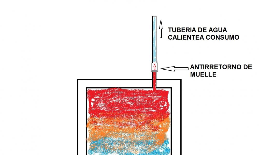

    Este tema lo leí hace tiempo en una página inglesa.
    El hecho de tener el acumulador en el garaje facilita las corrientes de convección por la tuberia de agua caliente, es el efecto termosifón, por el cual el agua caliente sube sola a la parte mas alta de circuito. Si tu vivienda tiene 2 plantas + garaje, tienes unos 10 metros de tubería mínimo de una pulgada que está disipando energia contínuamente, aunque la tengas aislada. Sólo es cuestión de tiempo para que la tuberia pierda poco a poco temperatura, se enfrie, y el agua fria sea reemplazada por agua caliente del acumulador. Esta corriente de subida y bajada se realiza en la misma tuberia, aunque no dispongas de tuberia de recirculación, y el hecho de que el diámetro de la misma sea grande facilita estas corrientes.
    La solución, como te apunta el compañero jamin89, es colocar una válvula antirretorno de muelle justo a la salida de agua caliente del acumulador, con la flecha en dirección a consumo. La corriente de convección no tiene fuerza suficiente para vencer la fuerza del muelle, pero la presión de la red la vencerá sin problemas.

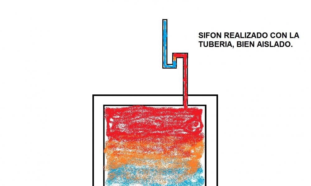

    Otra alternativa, es hacer un sifón con la tuberia justo a la salida del acumulador. El sifón debe estar bien aislado. De esta forma el agua caliente que sube por convección queda atrapada en el sifón, realizando un tapón termico.

    PD.- Este inconveniente de la pérdida de energia tiene un efecto positivo, practicamente no necesitaras la bomba de recirculación para disponer de agua caliente casi al instante en la parte alta de la vivienda.
    Cuando coloques la válvula antirretorno o el sifón térmico, perderas esa ventaja.

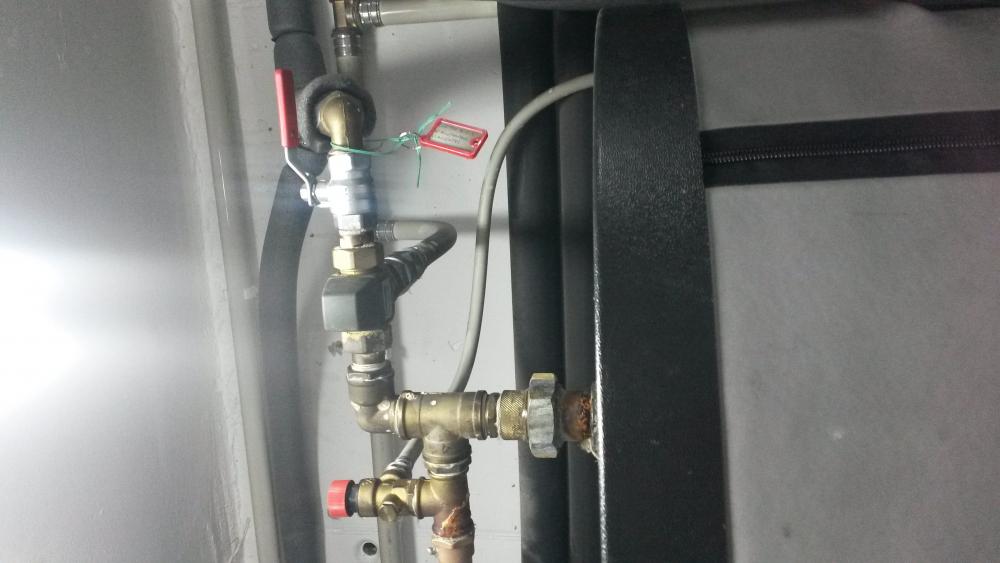

    Muchas gracias Raqsof, muy buen documento. Efectivamente es lo que pienso que me está pasando ya que tengo la salida del agua caliente arriba en la salida del acumulador, te adjunto foto para que opines. Pensaré en meterle un anti-retorno después de la válvula termostática.

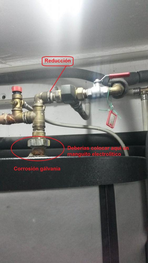

    Lo mas sencillo para no tener que manipular mucho, es instalar una llave de corte con retención incorporada en sustitución de la que ya tienes. Como la de este enlace Joaqun Fabra - Catlogo de productos de materiales para fontanera.
    Intenta buscarla, pero que sea de latón igual que el resto de la raconeria, para evitar corrosión gálvanica por el uso de distintos metales. La llave de corte parece que es de 3/4 de pulgada, ya que hay una reducción después del codo.
    Por otro lado ya tienes corrosión gálvanica, y deberias sanear el problema antes de que afecte a la toma de salida del depósito y te lo dañe sin remedio. Parece que ese entronque de enlace que te han puesto está realizado con dos metales distintos. Tambien podrias colocar a la salida del depósito un manguito electrolítico, para evitar la corrosión de esa toma.
    Por cierto, me has puesto la foto en horizontal y veia algunas cosas sin sentido. Al girarla ya me cuadra mejor.

    Muchísimas gracias raqsof, desde luego, con compañeros foreros como tú da gusto, eres un gran profesional, explicas de maravilla y con todo detalle.
    Buscaré la llave con antiretorno que me comentas (no sabía que existían) y creo que con eso se solucionará el tema de la pérdida de calor de la manera más sencilla (la trampa la veía complicada y una válvula tenía que "encajarla" en el montaje). Ah, la llave de corte efectivamente es 3/4.
    Por el tema de la corrosión, lo tenían pendiente y efectivamente son de dos metales distintos pero justo encima creo que lo que se ve "rugoso" es una válvula electrolítica.
    Por último, perdona por lo de la foto, pensé que lo había indicado.
