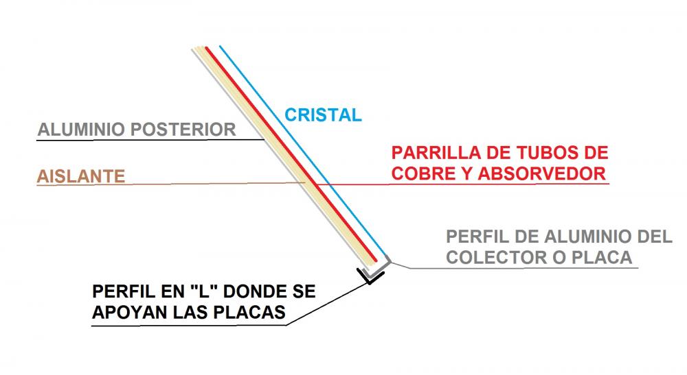

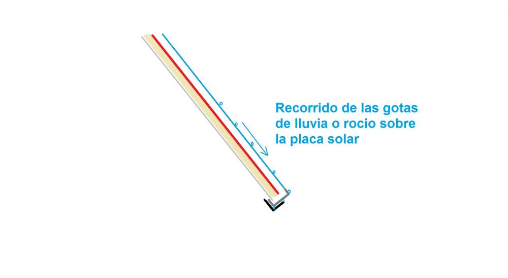

Pero se olvidan de un fenómeno fisico, por el cual, el agua asciende, y que aparece cuando el o los paneles están sujetos mediante un perfil en "L".

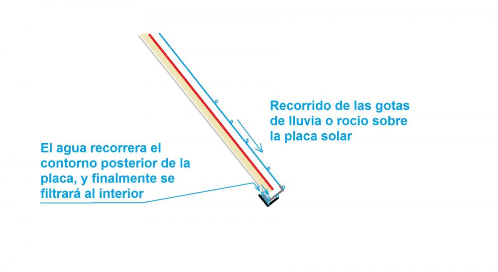

Ese perfil el "L" cuando llueve o hay mucho rocio, recibe todo el agua que resbala por el panel y hace efecto de canalón, llenandose de agua. En el mejor de los casos tiene un agujero de drenaje para que el agua se vaya mas rápido.

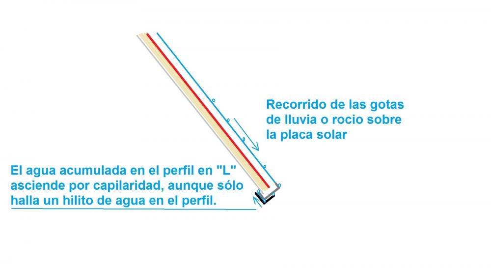

Es entonces cuando aparece instantáneamente el fenómeno de la capilaridad. La capilaridad se manifiesta cuando se introduce en un líquido un tubo delgado o dos laminas muy poco separadas entre sí, de forma qe cuanto mas extrecho es el tubo, o menor separación hay entre las láminas, más alta sube el agua. Es el mecanismo que usan las plantas para elevar el agua hasta lo mas alto de la copa.

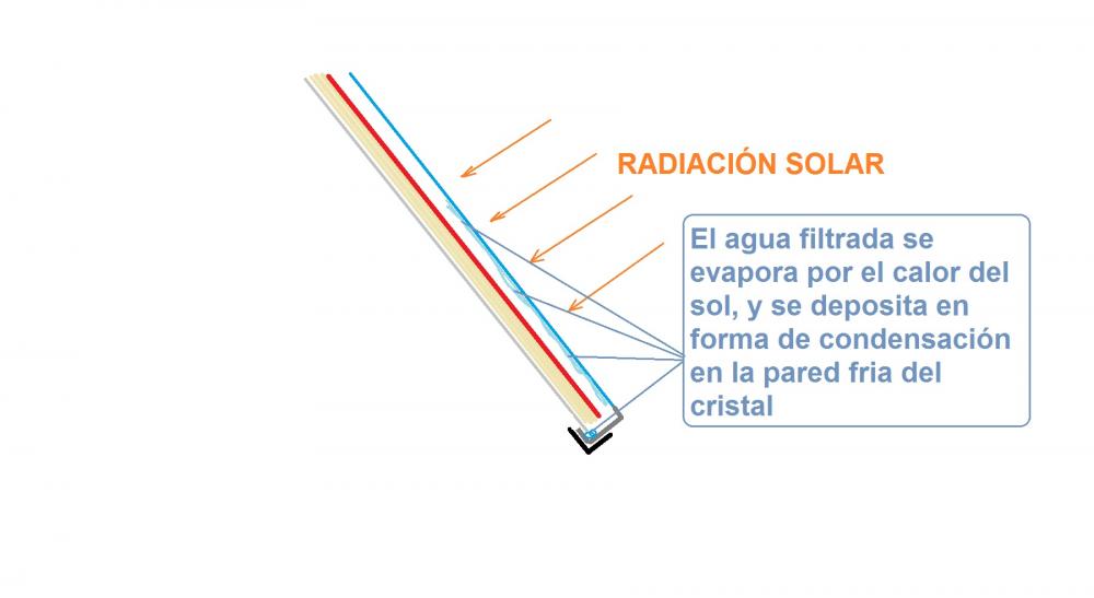

Entre el perfil del colector y el perfil en "L" de apoyo hay una separación mínima, por tanto el agua asciende rápidamente por detrás, y sube hasta el borde formado por el perfil del colector y la lámina que cierra por detrás. El agua por tensión superficial recorrerá todo el tramo horizontal, y tarde o temprano se colará dentro del panel ya que no está sellado herméticamente. Una vez el agua dentro, en cuanto sale el sol, se evapora y se deposita en forma de condensación en el cristal que está frio.

Ahora subo unos esquemas para aclarar lo que he comentado

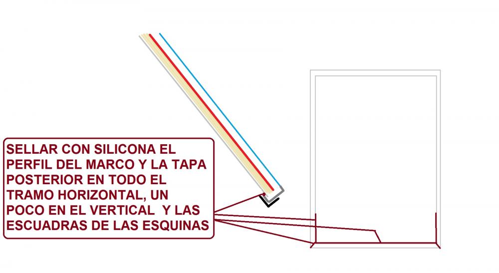

Por tanto, sellando bien el panel por detrás con silicona de calidad, anti UV, evitamos que se forme condensación o minimizamos este fenómeno. Yo ya llevo unos dias 10 dias con los paneles sellados y de momento con el rocio nocturno, cero condensación. Sólo el segundo día aparecio algo, imagino que seria porque aún no estaba bien seco.

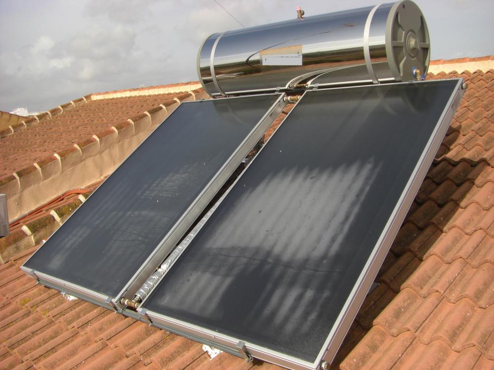

En este caso, la eliminación completa de la condensación se puede convertir en un problema que puede tardar semanas o meses en desaparecer. Me ocurrió a mi con mis primeros paneles, de octubre hasta principios de mayo mis paneles estuvieron llenos de condensación. Uno de los paneles se abombó por detrás del peso del aislante empapado, y el equipo no subía de 50°C.

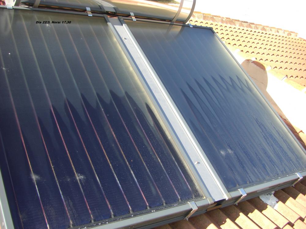

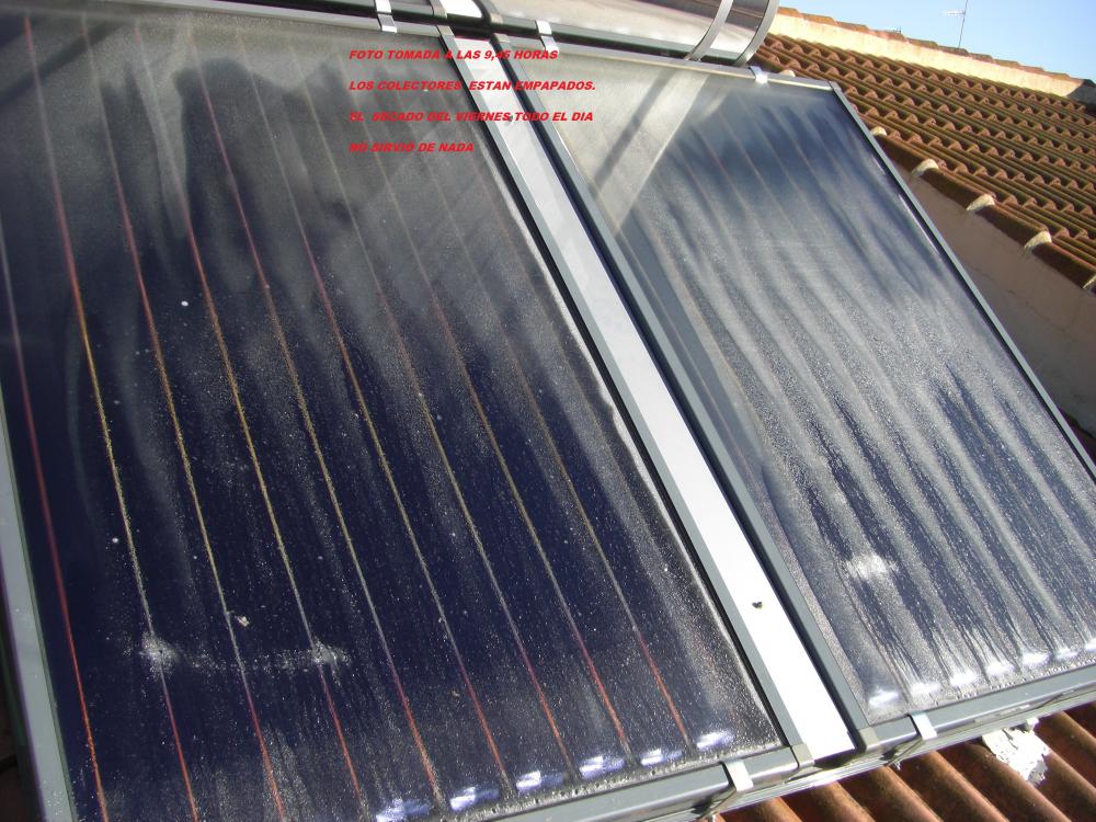

Fotos de mi equipo cuando tenia esos problemas:
Condensación extrema, en el mes de marzo de 2.012.
Por la mañana a las 9:45 horas de un dia soleado.
Por la tarde a las 17:50 horas, sin eliminar la condensación. Por tanto al dia siguiente volvia a tener la misma que en la foto anterior.
Cambio de paneles. Condensación moderada. El panel tiene mejor diseñado el tema de la ventilación, aunque yo le hice algunas mejoras. Al menos la condensación nunca se me acumuló de un día para otro. Ver este hilo http://www.solarweb.net/forosolar/so...-solucion.html
