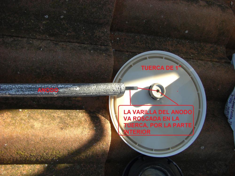

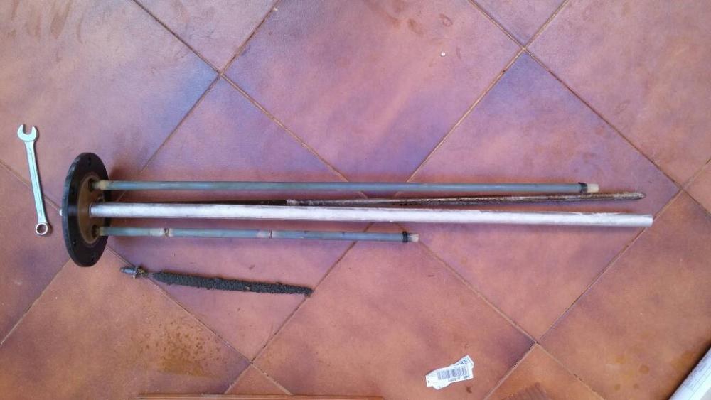

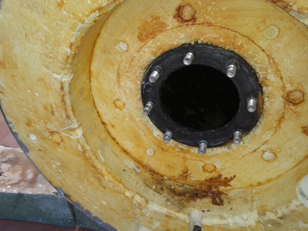

    Te subo fotos del mio para que te hagas una idea.
    ayuda a cambiar anodo magnesio equipo novasol-anodo.jpgayuda a cambiar anodo magnesio equipo novasol-anodo1.jpgayuda a cambiar anodo magnesio equipo novasol-anodo2.jpg
    Para cambiarlo, se corta la llave de agua fría. Se abre un grifo de agua caliente para liberar presión un ratito y se cierra de nuevo. Se tiene preparada un tuerca ciega, en mi caso de una pulgada, con su teflon, estopa o loctite 55 aplicado en la junta.
    Se afloja la tuerca del ánodo y se extrae. Saldrá agua. Rápidamente se pone la tuerca ciega que hemos preparado para que no salga más agua.
    Ahora, tranquilamente, desmontamos el viejo ánodo de la tuerca y colocamos el nuevo. Le aplicamos a la tuerca cáñamo o loctite 55. Quitamos las tuerca ciega y rápidamente insertamos en nuevo ánodo, y listo.
    Si no eres capaz de trabajar con agua, deja que se vacie el depósito hasta la mitad por el hueco del ánodo. Tapa las placas o realiza la operación por la mañana temprano. Cuidado con la temperatura del agua acumulada, si es alta, usa guantes de protección. Para llenar nuevamente el acumulador, abre un grifo de agua caliente de la vivienda. Abre la llave de agua fría y llena el acumulador. Cuando por el grifo de agua caliente salga agua sin aire, cierra y llisto. Descubre las placas si la has tapado.
    La última vez que revisé el estado de mi ánodo me encontré con un inconveniente. Se habia formado una protuberancia y no me dejaba extraerlo por su hueco, no cabía. Me obligó a desmontar la tapa de registro y sacarlo por el lado contrario.

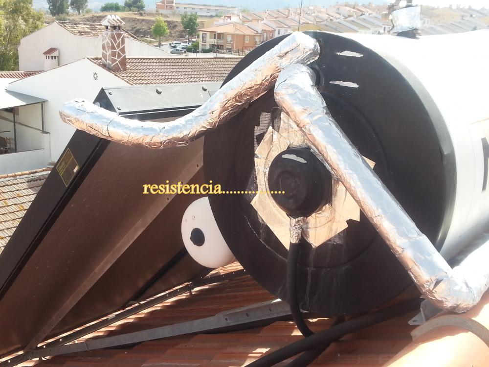

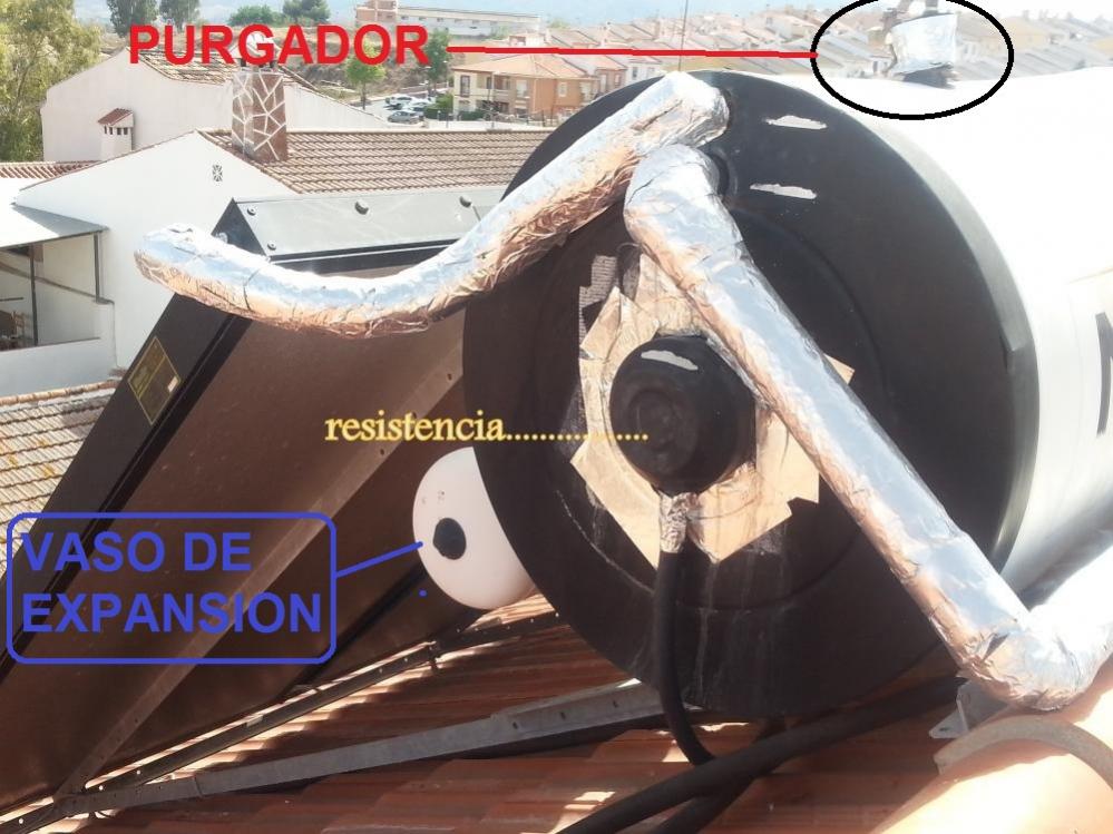

    a ver... tiene visto desde detras, a la izquierda una tapadera que es donde tiene la resistencia, y cuando la abres tiene 8 tuercas dando la vuelta, pero no se ni si quiera eso para que puede ser, a la derecha tiene una tapadera de plastico que si la quitas tiene como una rosca pero esta tapada por dentro, valla que no tiene nada...
    es un equipo de novasol de 300 litros
    por el otro lado tiene una tapa de plastico pequeñita y al quitarla hay como un paso de tuerca pero esta tapado de fabrica, adjunto fotos.ayuda a cambiar anodo magnesio equipo novasol-2014-07-16-18.14.59.jpgayuda a cambiar anodo magnesio equipo novasol-2014-07-16-18.15.32.jpg
    como puedo abrir el bidon por dentro para limpiarlo?? se puede??

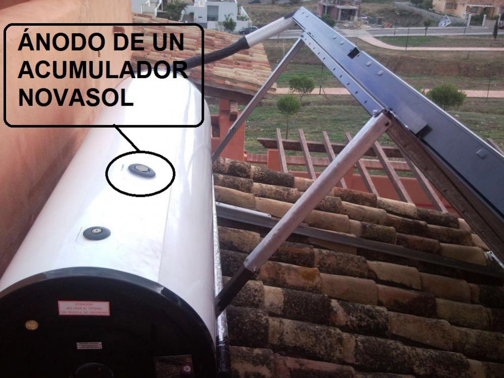

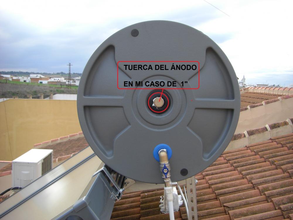

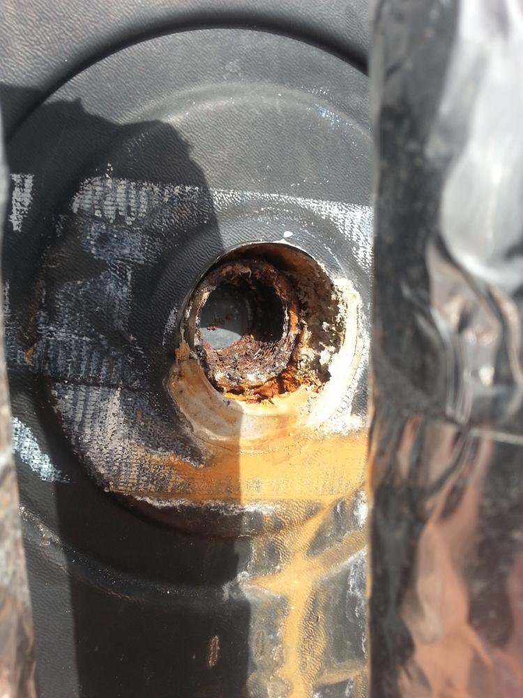

    Sube fotos de la rosca que dices que está tapada por dentro, creo que ese es el ánodo. Lee nuevamente mi respuesta anterior, la he ampliado con fotos de mi equipo.
    Si no está ahí el ánodo, puede estar tras la tapa de 8 tornillos, que es la boca de registro. Muchos equipo traen el ánodo atornillado por dentro de la tapa de registro.
    Ejemplos:
    ayuda a cambiar anodo magnesio equipo novasol-20140216_175625.jpgayuda a cambiar anodo magnesio equipo novasol-20140216_175015.jpg

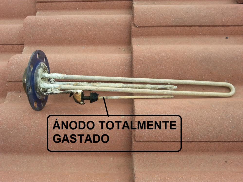

    Otro, donde se vé el ánodo totalmente gastado. En la última foto, con el nuevo ánodo colocado.
    ayuda a cambiar anodo magnesio equipo novasol-51.jpgayuda a cambiar anodo magnesio equipo novasol-50.jpgayuda a cambiar anodo magnesio equipo novasol-bypuqyma.jpg
    Algunos equipos Novasol tienen el ánodo en la superficie cilindrica. La tuerca debe estar por la parte superior o ligeramente más baja. Revisa bien tu equipo.
    PD. Cuantos años tiene tu equipo, está muy oxidado.

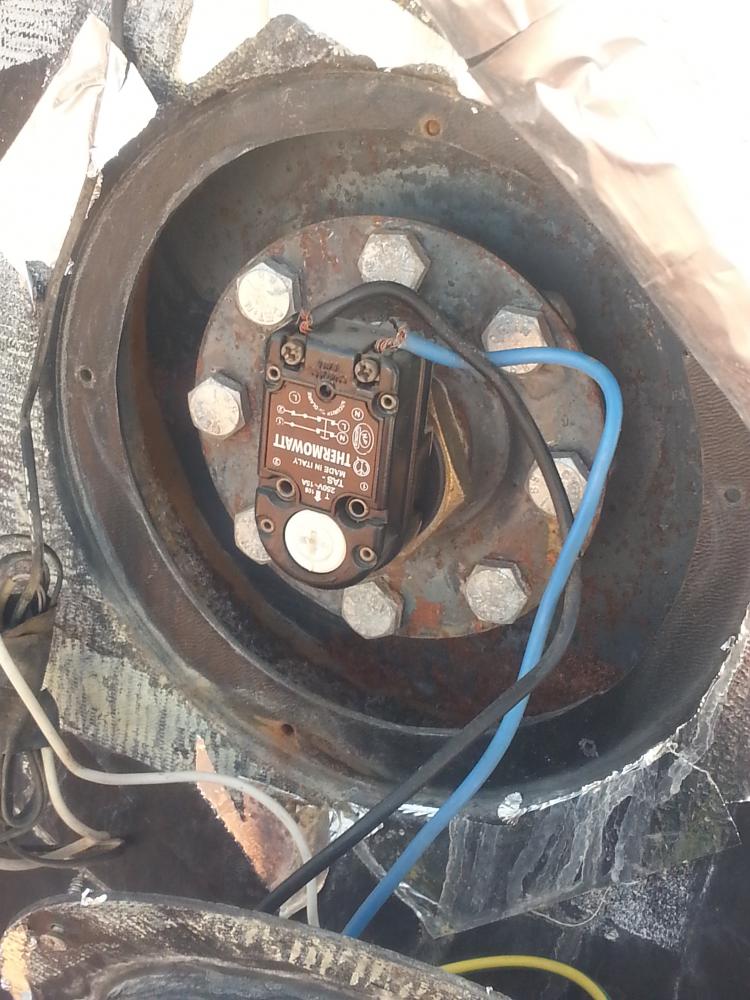

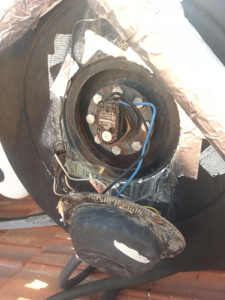

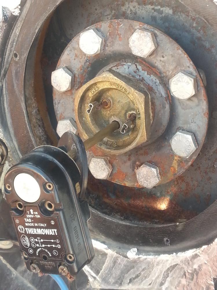

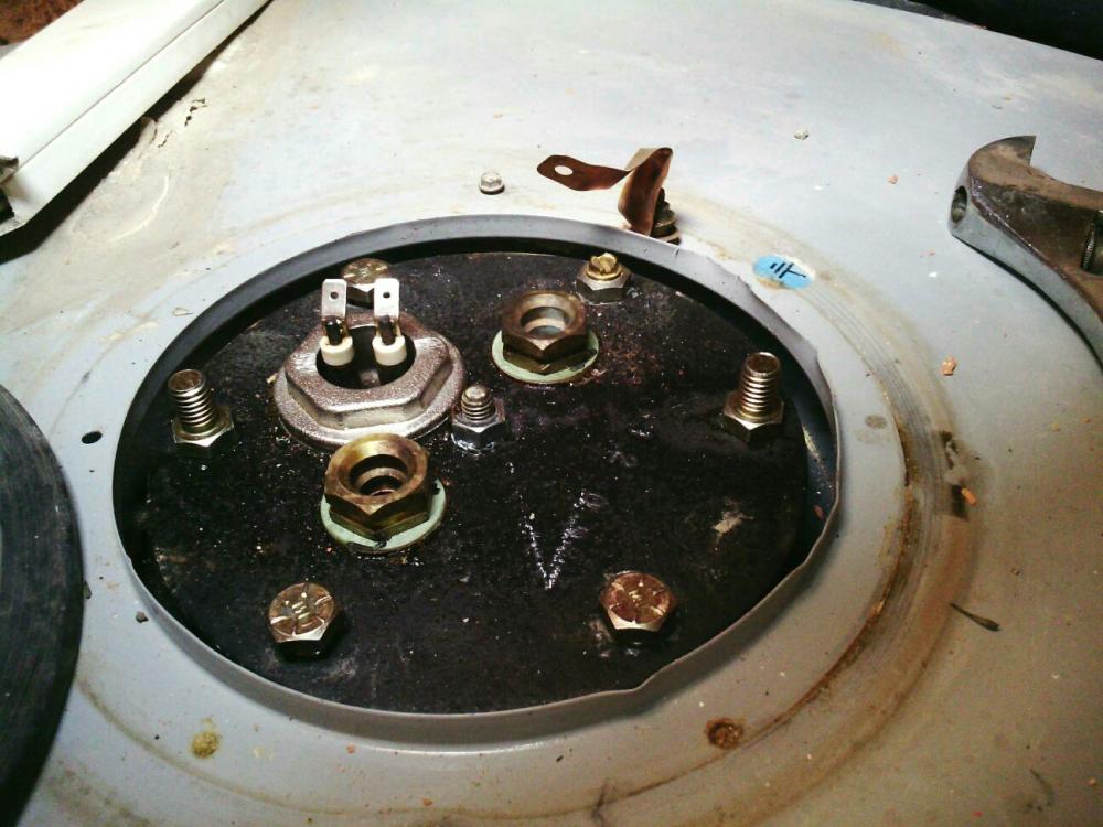

    e quitado la tapadera lateral y te adjunto fotos, es donde esta ubicada la resistencia y es donde tiene esos tornillos, mira las fotos y ya me dices si quitando esos tornillos se puede acceder al interior del acumulador y si es posible que este ahi el anodo.ayuda a cambiar anodo magnesio equipo novasol-2014-07-16-18.34.49.jpgayuda a cambiar anodo magnesio equipo novasol-2014-07-16-18.34.54.jpgayuda a cambiar anodo magnesio equipo novasol-2014-07-16-18.35.10.jpg
    mar 2013
    La Palma - Huelva
    1.326
    Predeterminado Re: ayuda a cambiar anodo magnesio equipo novasol
    Esa es la tapa de inspección y limpieza, también llamada brida, boca de registro, etc. A primera vista parece que ahí no está el ánodo. Observa las fotos que te subí antes, las 3 últimas, donde se ve claramente que la tuerca del ánodo se ve por el exterior.
    La foto de mi equipo donde se ve el interior, está tomada desde esa tapa.
    Inspecciona la superficie cilíndrica de tu acumulador, la parte blanca. El compañero GATO4ROSES, que tiene un Novasol de 200 litros, mencionó que su acumulador tenia la tuerca del ánodo en la parte superior del cilindro, estaba rotulado.
    Si de todas formas quieres limpiar el interior dímelo y te ayudo sin problemas.
    Dime cuantos años lleva instalado el equipo y si el agua de tu zona tiene mucha o poca cal, para valorar si merece o no la pena abrirlo.

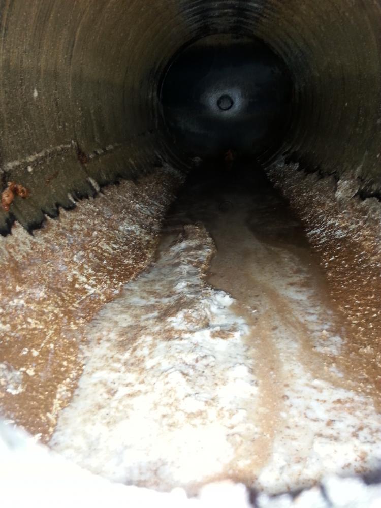

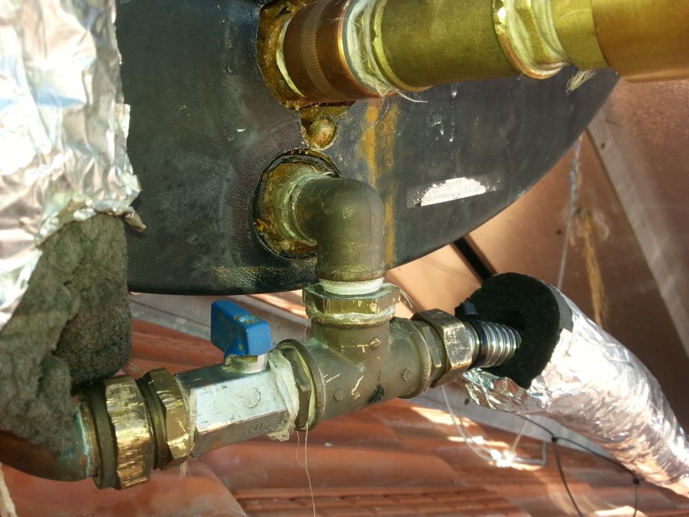

    Mi acumulador es diferente, ya pasare fotos porque también me e dado cuenta que se a deformado un poco y no se el motivo. Una pregunta si lo abro para limpiar dentro donde consigo la junta que me mencionastes que tenia que cambiar? Que tipo de junta es?

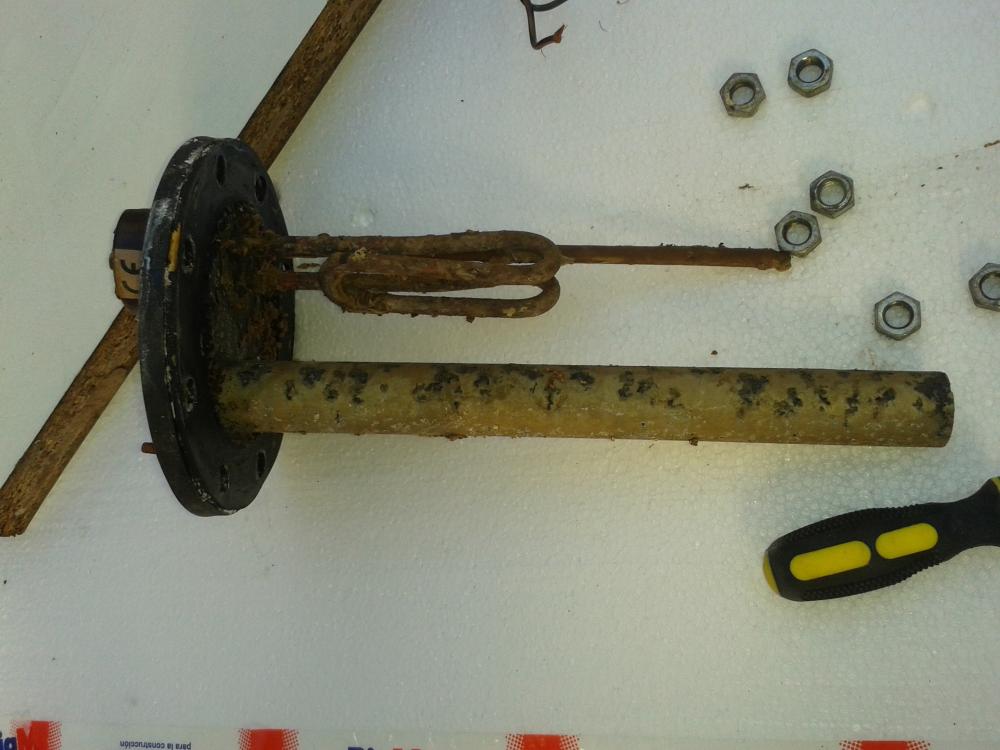

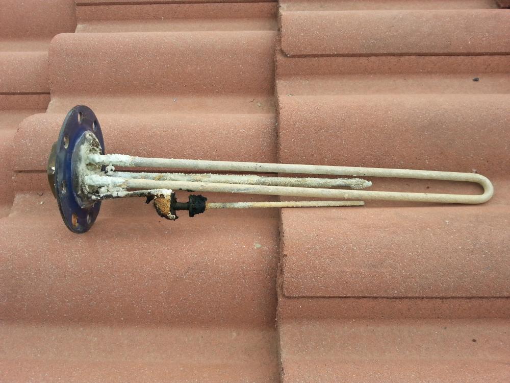

    pues esta mañana... manos a la obra, lo e abierto y no veas cual a sido mi sorpresa.... tenia muchisima cal, muchisima, y por fin e encontrado donde va el anodo, ire esta tarde a comprar y mañana terminare la faena, ya puestos... pueden aconsejarme que necesita mas mi instalacion?? adjunto fotos de todo y escucho opiniones, esta tarde quiero comprar materiales y mañana montarlo todo.ayuda a cambiar anodo magnesio equipo novasol-2014-07-17-12.16.10.jpg
    ayuda a cambiar anodo magnesio equipo novasol-2014-07-17-12.18.29.jpgayuda a cambiar anodo magnesio equipo novasol-2014-07-16-17.19.49.jpg
    crees que necesito modificar algo de la instalacion??

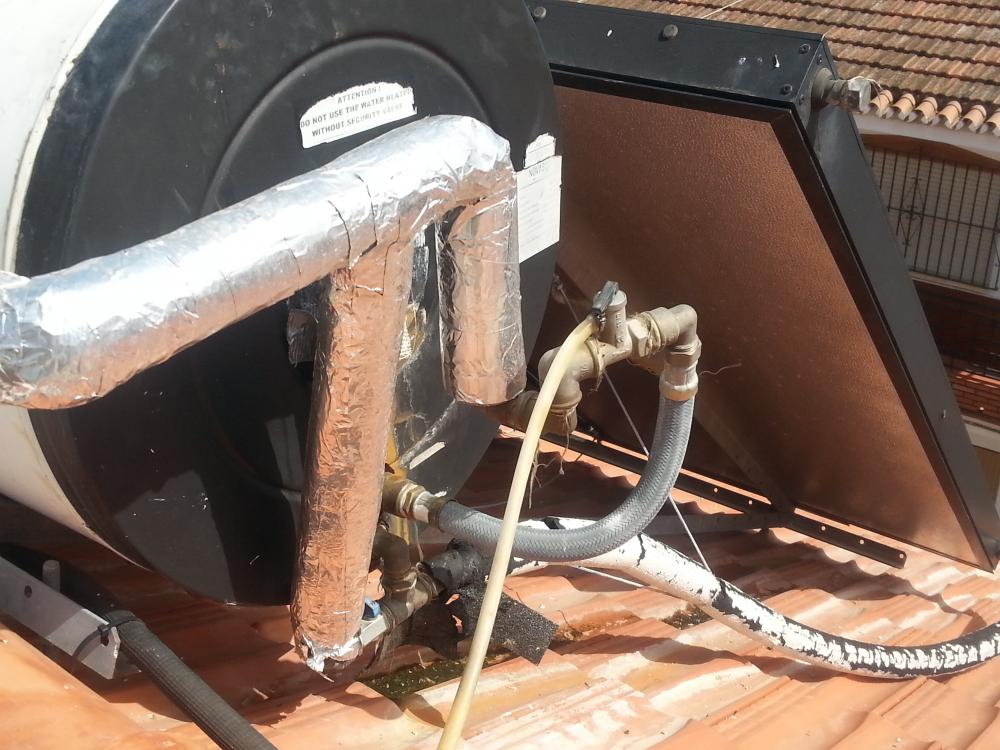

    Amigo Juanpich, sólo te puedo ayudar hoy, y con suerte, un ratito mañana. Estaré ausente hasta agosto.

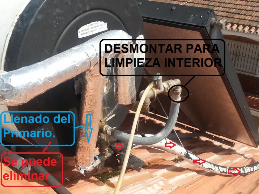

    Limpieza del interior.
    .-Supongo que tienes las placas completamente tapadas.
    .-Desenrosca la tuerca loca del manguito flexible que te indico en negro en la foto. Es el punto más bajo del secundario y te servirá como desagüe.
    Saldrá mucha mierda y caerá en las canales, así que empalma una manguera o habilita un recipiente grande en la caida de las canales, para no ponerlo todo perdido.
    .- Si tienes una hidrolimpiadora te facilitará la limpieza interior del acumulador. No uses el chorro fino y potente, abre un poco en forma de abanico. Si no tienes, una manguera tambien servirá.
    .- Una vez limpio el acumulador, si tienes una bombita manual de sulfatar o algo que tenga un pulverizador, desinfecta el interior con lejia. No todas valen, las que valen lo ponen claramente en el envase.
    .- Compra un ánodo de rosca M8 creo que es el tuyo, de al menos 500 mm de largo. Desenroscaló y comprueba que la rosca es M8.
    La junta de la tapa la deben tener en Novasol, que está ahí en Málaga. No creo que esto suponga un problema.
    Cosas que no veo claro, y necesito saber.
    .- No veo en las conexiones del circuito primario, las que te he marcado en azul con flechitas en la foto de arriba y la conexión alta de las placas con el acumulador, la obligatoria válvula antiretorno o válvula antitermosifón. Sin esta válvula, el acumulador tendrá corriente inversa y perderá mucha temperatura por las noches.
    .- No veo donde está conectado el vaso de expansión, puede que sea por la parte baja del acumulador. Ya que te pones, deberias vaciar y limpiar tambien el primario. Y rellenarlo con agua destilada y anticongelante. Si piensas hacerlo, dímelo para guiarte.
    Habría que comprobar si el vaso está bien y si tiene la presión correcta. Necesito foto de la pegatina con sus caracteristicas.
    .- Parece que arriba del acumulador tienes montado un purgador automático. Para tu equipo este elemento no es necesario, y si encima no tiene llave de corte, o está abierta, te perderá fluido solar en forma de vapor. Retira el aislante y sube foto para verlo bien.

    .- No veo la válvula de presión del primario, supongo que estará arriba del depósito. Habria que comprobar su estado, y si se ve muy deteriorada, sustituirla por una de la misma presión y que sea solar, supongo que será de 3 bares. En acerosolar, que está ahí en Málaga, venden fluido solar, válvulas de presión solares, etc. Son muy amables.
    .- No le veo sentido al sistema de relleno con agua de la red que tienes puesto en el primario. El agua de la red tiene cal y cloro que deterioran el anticongelante y sus componenetes anticorrosivos. El primario, si el vaso de expansión está bien dimensionado y tarado, casi no hay que rellenerlo. En todo caso, en otoño, se rellena un poco por la parte superior con su mezcla de anticongelante y agua destilada.
    .- Necesitas en la entrada de agua fría un filtro de hilo, porque veo más lodos que cal en el interior del acumulador.
    .- Si quieres evitar el goteo de la válvula de seguridad del secundario, donde tienes conectado un tubito de desgüe, monta un vaso de expansión de 24 litros para ACS y agua potable, como la serie CMR de Ibaiondao u otra marca. Presión de inflado del vaso, 0.2 bares por debajo de la que tengas en la red de tu vivienda.
    Si tienes mas dudas, o se me ocurre algo nuevo, seguiré.
    PD. No veo mezcladora termostática para rebajar la temperatura del agua caliente de consumo y ahorrar energia. Si la quieres montar, tambien la tienen en la tienda que te indiqué antes.

    a ver te cuento, ya e puesto el anodo de magnesio y e montado los 8 tornillos del laterial.
    el vaso de expansion esta conectado por la parte de abajo del acumulador, mañana vaciare el primario para llenarlo de agua destilada y anticongelante, supongo que se llena por arriba con un embudo no??
    la valvula antirretorno pensaba en su momento que no estaba, que no tenia, pero novasol monta una un poco extraña es una valvula de retencion que esta dentro de la pieza que va hacia los paneles solares, una con una bola dentro.
    como compruebo lo del vaso si tiene la presion correcta???
    lo que tengo arriba en el acumulador es un manometro para saber la presion del circuito, y en el otro lado una valvula de 3 bares
    el sistema de relleno con agua de la red es una chapuza, tiene una llave de paso y esta cerrada y va a estar asi para no meter agua.
    lo del goteo de la valvula de seguridad del secundario no es problema porque va al desague, pienso que da ingual no??
    la valvula mezcladora termostatica la estoy montando porque no la tenia y bajaba el agua demasiado caliente.
    ahora voy a montarlo asi, a ver si esta bien, manguito electrolitico, una t para una valvula de seguridad nueva, valvula de retencion en la entrada del agua fria,
    arriba en el bidon una valvula de seguridad a 3 bares y sustituir una que esta abajo de las placas solares por una nueva que tiene ya 7 años.
    que mas puedo hacer?? como se llena de agua el circuito??

    Espera y no rellenes aún el primario sin hacer antes las mejoras.
    Para vaciar el primario. He supuesto que las placas estas frías. No sé si puedes quitar presión al girando el tapón de la válvula de presión situada arriba del acumulador, ya que novasol usa unas válvulas un tanto extrañas.
    1º.- Desmonta el purgador, no hace falta para nada. Si quieres puedes montar una llave de corte solar, que te facilitará en un futuro el relleno del circuito solar. He supuesto que tu acumulador arriba tiene 2 tomas en el primario. Esta del purgador, y otra donde estará la válvula de seguridad. Sube fotos para aclarar este tema.
    2º.- Quita la tuerca inferior de las placas, la que hace de tapón. Usa siempre 2 llaves, con una aguantas la tuerca del lado de la placa, para no retorcer el tubo de la misma y dañar las soldaduras internas. Con la otra llave afloja.
    Saldrá un líquido casi negro con restos de óxido. Enjuaga bien el primario metiendo agua de la red con una manguera por el hueco superior del acumulador. Para mejorar la limpieza, pon el tapón de la placa si apretar a fondo, llena hasta arriba y vacia varias veces.

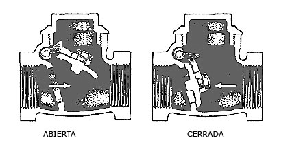

    Desmonta el vaso, que aún no sé sus caracteristicas, volumen, tipo marca. El tapón negro de plastico que se vé en la foto, se quita desenroscando, y aparecerá una llave de inflado con la de la rueda de un coche. Comprueba su presión, que suele ser de 2,5 bares. Si falt presión, lo mejor es inflar con nitrógeno. Si no puedes, hazlo con aire. Acopla nuevamente el vaso en su sitio.
    3º.- Comprueba que la válvula de la bolita está limpia y hace su función. Si la ves en mal estado, compra una de clapeta que sea totalmente metálica por dentro. Hay que montarla totalmente horizontal, bien en la entrada superior del primario del acumulador, o a la salida del acumulador, como mejor te venga.
    Foto de una válvula de clapeta
    ayuda a cambiar anodo magnesio equipo novasol-1402436152.jpgNombre:  valvula-de-retencion.jpg

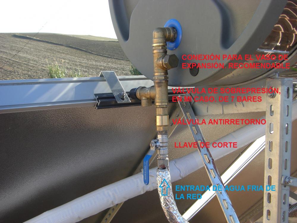

    En la entrada de agua fria del secundario.
    La válvula que tienes puesta, la que tiene el manguito de goteo, es a la vez antirretorno y llave de presión. Si la sustituyes, tendrás que poner tambien un antirretorno de muelle. La válvula de presión del secundario puede ser de 6 a 10 bares. Mira si en la tuya se ve de cuanto es, y la compras de la misma presión.

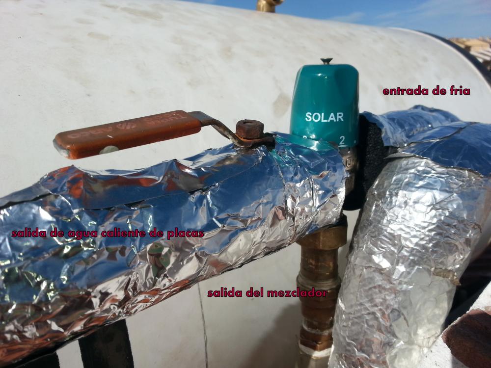

    Te pongo una foto del mio, para que veas como se monta y el orden. El orden es muy importante y no se debe cambiar.
    PD. El sentido de la flecha de los antirretornos. En la toma de agua fría de la red, la flecha debe indicar hacia el acumulador.

    Mira este enlace de acerosolar, pagina 10 http://www.acerosolar.com/recursos/A...logoTarifa.pdf. Al precio tienes que añadir el iva, y el porte+iva si quieres que te lo envien.
    Con el verde, que es casi puro. Con un envase de 5 litros + 4 envase de 5 litros de agua destilada, obtienes una concentración del 20%.
    Esto te protege para una temperatura de 8 o 10 grado bajo cero. La norma dice, mínima histórica del lugar + 5ºC adicionales de seguridad.
    El anticongelante tambien llevas aditivos para evitar la corrosión, sobretodo del acumulador, ya que el hierro protege al cobre. Las placas por dentro son de cobre y la envolvente del acumulador, el primario, de acero negro sin tratamiento vitrificado.
    No se te vaya a ocurrir poner anticongelante de coche, es tóxico, y si se comunican el primario con el secundario por una averia os puede producir una intoxicación. Además está expresamente prohibido por normativa, sólo se pueden usar anticongelantes no tóxicos.
    Segunda pregunta. En principio si puedes dejar ambos antirretornos. Si ves que te baja el rendimiento, elimina uno de los dos. La corriente termosifónica es muy debil, y cuanto menos impedimentos tenga para circular mejor.

    bueno pues despues de haber hecho todas o casi todas las modificaciones... mi placa no calienta, y necesito alguna ayuda. en esta foto la supuesta valvula de bola, que no es mas que una T de 3/4 con una bola que se saca no se si esta haciendo la funcion correcta, y no me deja circular el agua del circuito del primario. algien a visto este tipo de valvula o experimento y sepa decirme si esta bien puesto donde esta??
    yo he pensado que si le quito la bola y pongo una valvula de clapeta y a continuacion el manguito flexible que baja... estaria resuelto mi problema??
    ayuda!!
    mar 2013
    La Palma - Huelva
    1.326
    Cuantas válvulas has montado en el primario?
    Has limpiado la de bolita y la has vuelto a montar correctamente?
    La válvula de bolita es un bricolaje de novasol, al menos esa en forma de "T". Si no funciona bien, mejor la quitas o eliminas la bolita y la malla metálica que hay dentro de la " T".
    Monta la de clapeta después de la T, totalmente horizontal y con la flecha indicando hacia las placas.
    Si ya has puesto el anticongelante, tendrás que recoger todo el fluido en un cubo para no perderlo.

    ayuda a cambiar anodo magnesio equipo novasol-2014-07-19-10.30.52modificada-.jpg
    la verdad que no e visto que tuviera una malla metalica dentro, yo e pasado el dedo y dor por hecho que es una T normal y corriente con la bola dentro.
    de momento acabo de quitar la bolita y lo dejare sin bola a ver si asi calienta y si es asi el lunes monto una de clapeta.
    asi que de momento no tiene ninguna valvula antirretorno.
    en toda la mañana solo habia calentado 2 grados.
    lo estraño es que el tubo de salida de agua caliente que va al mezclador esta frio.

    Para ver si calienta el primario, toca la tuberia de la parte alta de la placa, debe estar muy caliente.
    Después toca el codo de salida del primario del acumulador, debe estar algo menos caliente que el anterior.
    Después del antirretorno de bolita, o de la clapeta si la montas, debe tener la misma temperatura que el codo de salida anterior.
    La mezcladora termostática que has montado debe tener un antirretorno en la entrada de agua fría con la flecha apuntando a la mezcladora. Hay modelos de Watt que lo llevan incorporado de serie y otros no.
    Mira si has seleccionado con la mezcladora una temperatura de salida muy baja. Si por la toma de agua caliente de la misma, la tuberia está muy caliente, el equipo calienta bien.

    pues yo no le e puesto valvula antiretorno en la entrada fria hacia la mezcladora, se la e puesto a la entrada fria del acumulador.
    de momento hasta ver si calienta o no esta sin antirretorno en el primario( la bola quitada y sin clapeta)
    al tocar el codo del primario desde las placas esta caliente, pero el de salida del acumulador hacia las placas esta mas frio.
    luego la salida de agua de las placas hacia el mezclador no a superado en la mañana los 35 grados. la valvula mezcladora la e puesto a 60 grados par probar
    estoy preocupado no se que esta pasando.

    pero entonces funciona mal sin la valvula de retencion en el mezclador? yo solo le puesto llaves de corte pero no valvulas de retencion, son necesarias?? como las coloco??
    av er si eso tiene algo que ver... yo ya no se...
    mar 2013
    La Palma - Huelva
    1.326
    La mezcladora funciona bien sin la válvula de retención, pero te puede ocurrir lo siguiente
    Si el acumulador tiene mas presión que la de la red de tu vivienda, al abrir un grifo de agua fría te puede salir agua caliente. Esto ocurrira sólo durante un rato, hasta que se igualen ambas presiones.
    En qué circunstancias tiene el acumulador mas presión que la de la red:
    Si el equipo se calienta desde baja temperatura y no hay consumo de agua caliente, el agua que hay dentro se dilata, aumentando bastante la presión dentro del acumulador. Cuando la presión llegue a la presión de tara de la válvula de seguridad de la entrada de agua fría, empezará a gotear agua para aliviar dicha presión. Si tu válvula es de 7 bares y la presión de la red es de 3 bares, hasta que la presión del acumulador no baje por consumo a los 3 bares, te puede ocurrir esa anómalia.
    Mira el modelo de mezcladora exacto, página 145 de este catálogo http://www.wattsindustries.com/image...at_2011_ES.pdf, en la nota inferior del recuadro pone: el modelo MMV-SA con válvulas antirretornos incorporadas.
    Las válvulas antirretornos, de muelle, se colocan en las tomas de la mezcladora, con la flecha indicando hacia la mezcladora las de agua fría y caliente, y hacia la vivienda, la salida de agua mezlcada. En la foto del catálogo hay unas flechas, se ponen con ese mismo sentido.
    Pero con que la montes en la entrada de agua fría es suficiente.
