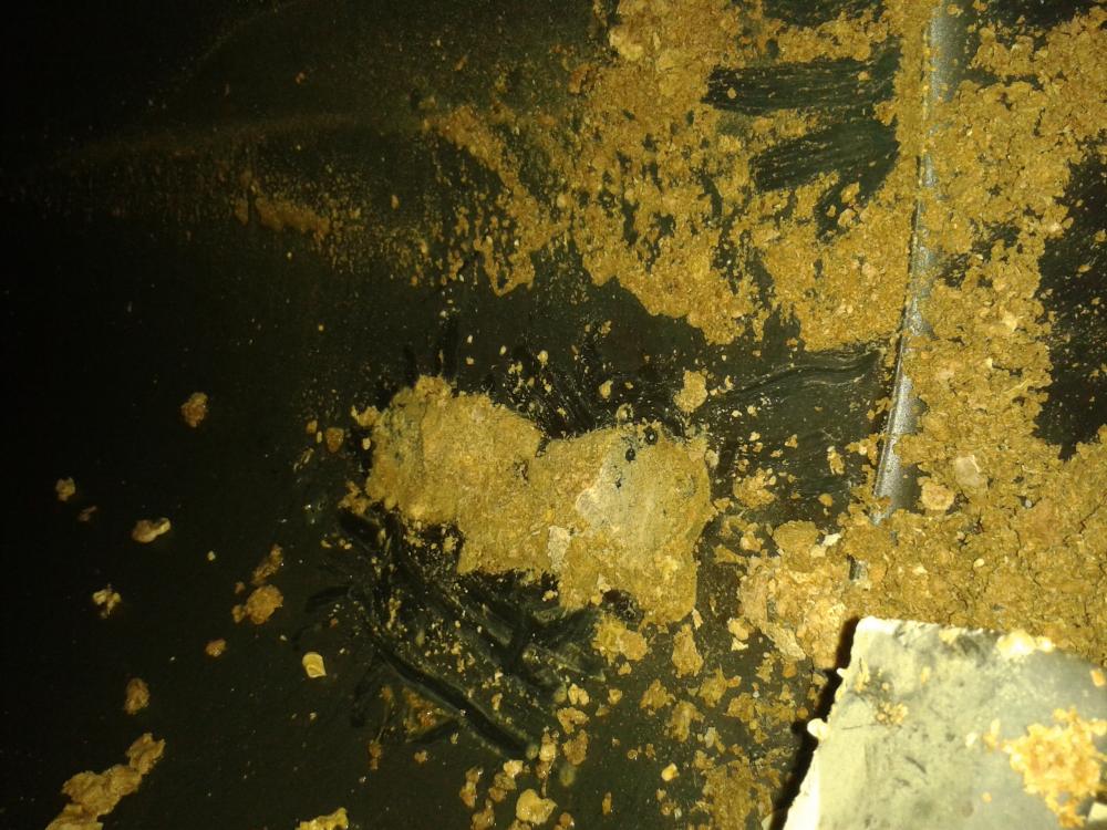

El tubo de acero inoxidable flexibe que lleva internamente el Solimpeks es exactamente el mismo que se usa en las conexiones exteriores del primario.
A mi entender, si la superficie interna no es lisa, propiciará más la acumulación y el depósito de cal. Y su eliminación, mediante una corriente con agua acidulada, será tambien más dificultosa.

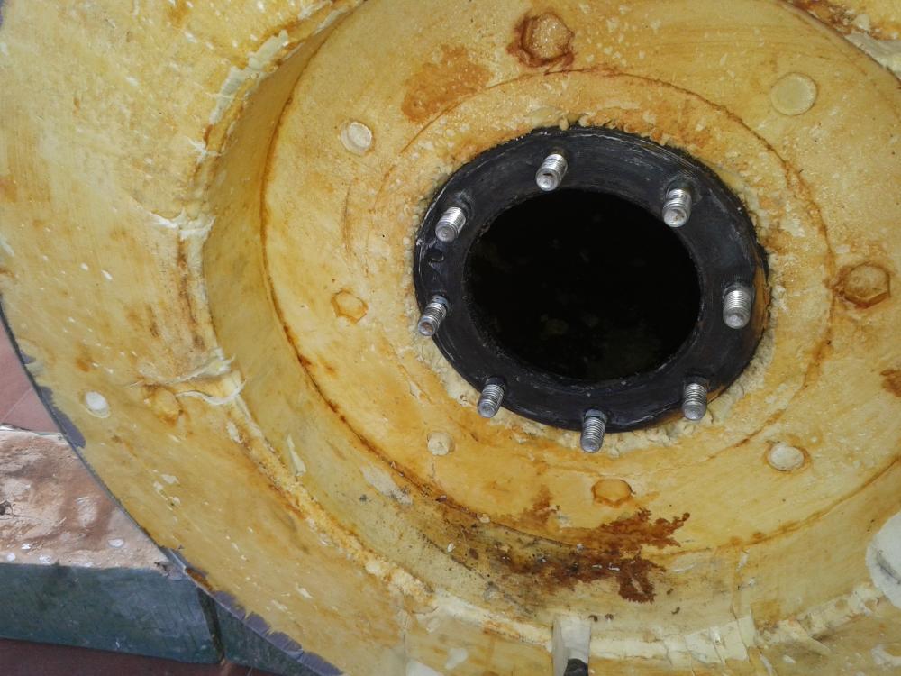

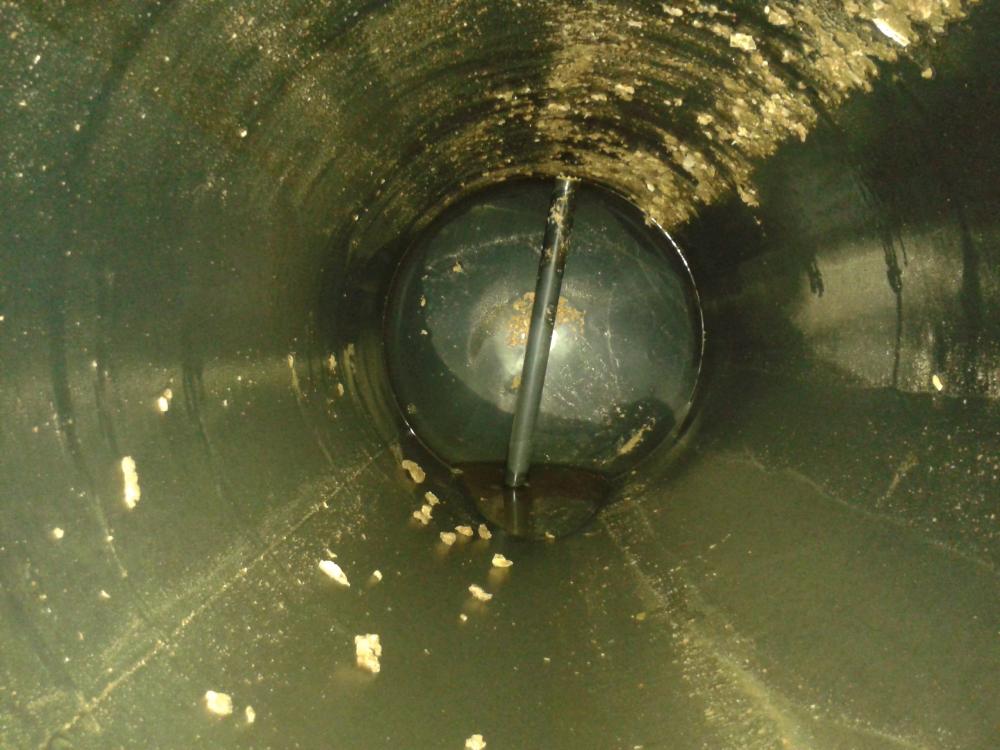

Un ejemplo práctico que he visto recientemente. El termosifón Viessmann que tiró el viento este invierno en Huelva. Su dueño nunca cambió el líquido del primario en 7 años. Sólo el verano anterior le repusieron algo de anticongelante+agua, pero si vaciar ni enjugar el mismo.
Cuando lo he desmontado, el líquido solar estaba llenísimo de residuos de óxido. Al desmontar las conexiones de acero flexible le metí agua a presión, pero el oxido acumulado entre las endiduras del manguito flexible no se elimina, está muy incrustado. Sólo he eliminado un poco de los extremos con la ayuda de un cepillo de los que se usan para los biberones.
Ahora, el agua de Huelva capital debe ser muy buena. El acumulador sólo tenía internamente arena, ni rastro de cal. La arena supongo que es debida a que la vivienda está situada en una zona con muchas construcciones recientes, y debido a los numerosos cortes de suministro para conectar las nuevas urbanizaciones, las tuberias generales arrastrarian arena al realizar los empalmes.
Adjunto foto del interior del acumulador donde se vé claramente la arena.
Y otra de la boca de registro. Se nota que es alemán, denota calidad y buen diseño en muchísimos detalles.

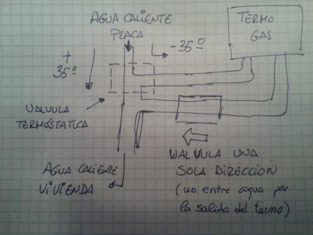

Buenas noches, me gustaría que me pudieran ayudar con el esquema. El objetivo es que el termo de gas caliente cuando el agua del acumulador baja de 35 grados, pasando por la válvula termoestatica y la devuelva al circuito de agua caliente, o si es superiora 35 grados no pase caudal por el calentador. La valvula de una dirección es para evitar que entre caudal por la salida del termo. Gracias
Buenas noches otra vez, me acabo de dar cuenta que la válvula no funciona así, lo siento.

Rafacalor, eso ya existe en el mercado. Lo tienes de las marcas Junkers, esbe, orkli y watts.
Parece que el más económico es el de la marca watts, entorno a 106 €. Mira este hilo http://www.solarweb.net/forosolar/so...r-junkers.html
Pero la válvula desviadora suele venir ajustada de fábrica a 45ºC. En algunos se puede modificar esta temperatura, pero en otros se aconseja no manipular el ajuste.

Muchas gracias, yo pensé que el kit era específico para cada marca y no ser podía usar con termos de marca diferente

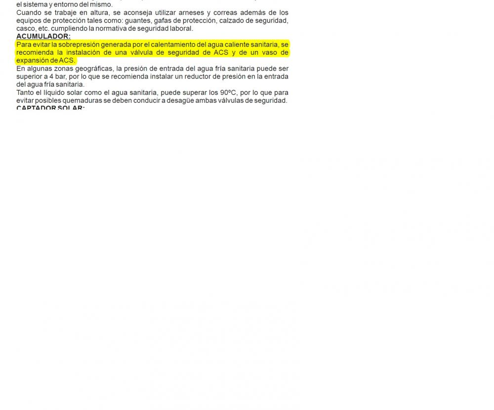

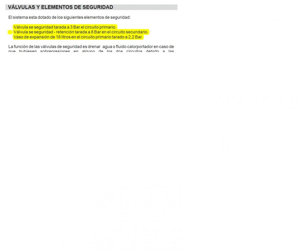

Buenas noches a todos, he encontrado navegando un manual del solimpesk 400, aunque se aplica a toda la serie. Ademas de recomendar las válvulas de seguridad, recomienda dos vasos de expansión, uno para el circuito primario y otro para el acs, aunque es verdad que el 400 es de circulación forzada.

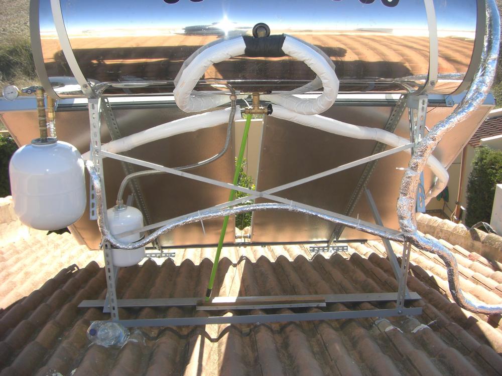

Siempre es bueno instalar ambos vasos de expansión, aumenta la seguridad del equipo y evita el derrame de fluido solar por la válvula de seguridad.
Yo tengo un termosifón normal y tengo colocados ambos vasos, bien dimensionados y tarados. El del primario de 8 litros y el del secundario de 24 litros. Mi primario tiene un volumen de 24 litros y mi secundario de 280 litros. Los monté yo mismo, en la instalación que me entregaron no tenia ninguno. Los monté en el mes de noviembre, y hasta ahora, no me ha tirado nada de líquido, ni solar ni de ACS.
PD. El manual que menciona Rafacalor, por si alguien tiene curiosidad http://www.domtesol.com/WebRoot/Stor...S_TSM-400L.pdf
Lo he mirado por encima, y parece bien redactado y dá buenos consejos.Última edición por raqsof; 20/06/2014 a las 02:45

Una pregunta sobre los vasos y perdón por mi ignorancia, el líquido que queda en los vais después vuelve sólo al los circuitos?, gracias
