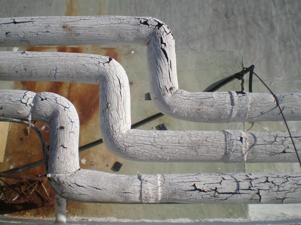

    Brann, lo de la cinta de aluminio es una solución barata para que la realice el usuario si sabe y puede. Como la instalación sea grande, en horas de trabajo puede costar mas el collar que el perro, y nunca será como un aislante forrado de fábrica.
    Yo a los foreros les recomiendo que lo exijan forrado vinílico con anti UV o aluminio de fábrica, aunque tenga que pagar más, sobre todo si el replanteo de los tubos está poco accesible, a la larga les saldrá mas barato.

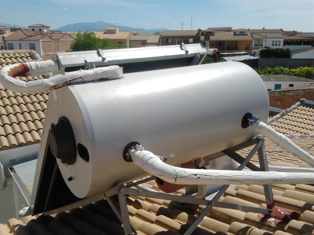

    ¿La venda es como la de esta foto? porque esta tampoco tiene buen aspecto. Está sacada del foro, de una instalación con 3 años de antigüedad.

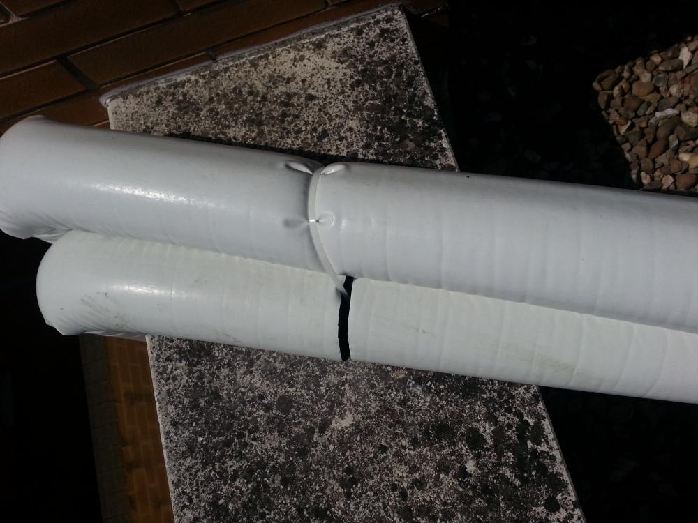

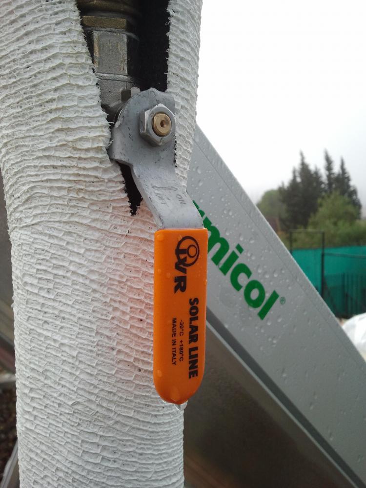

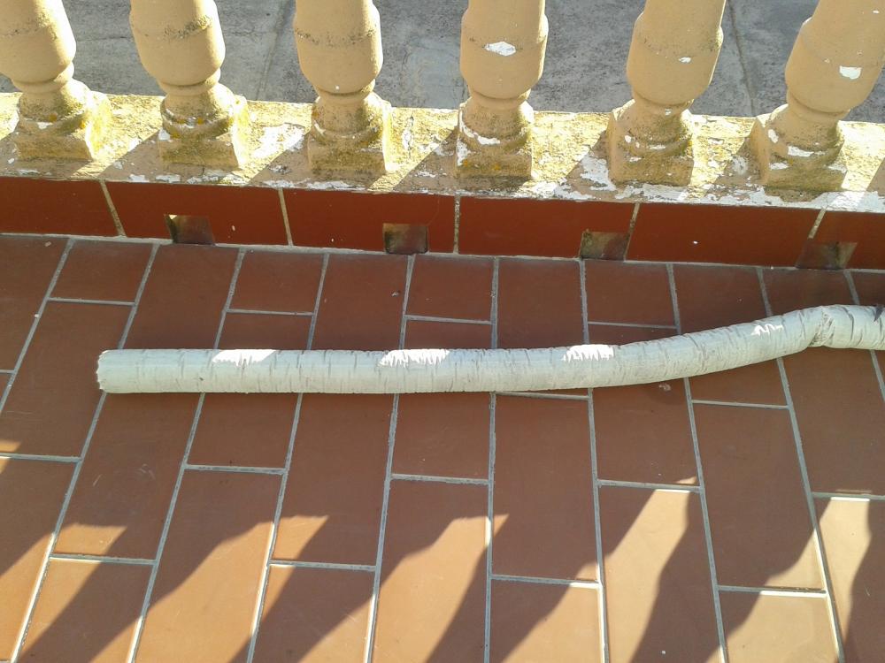

    Hola, yo diría que la foto que has puesto es solode coquilla con pintura. Sin venda. Adjunto fotos para que veais a lo que me refiero. En la que salen dos trozos de coquilla, una es con venda y una mano de clorocaucho, y otra con venda y dos manos. La que se ve la coquilla resquebrajada es solo pintada, sin venda.
    A mi no me gusta la coquilla que viene de fábrica con recubrimiento para exteriores. La que lleva lámina de PVC blanco no aguanta mucho. La que viene con lámina de aluminio aguanta más, pero es muy cara.

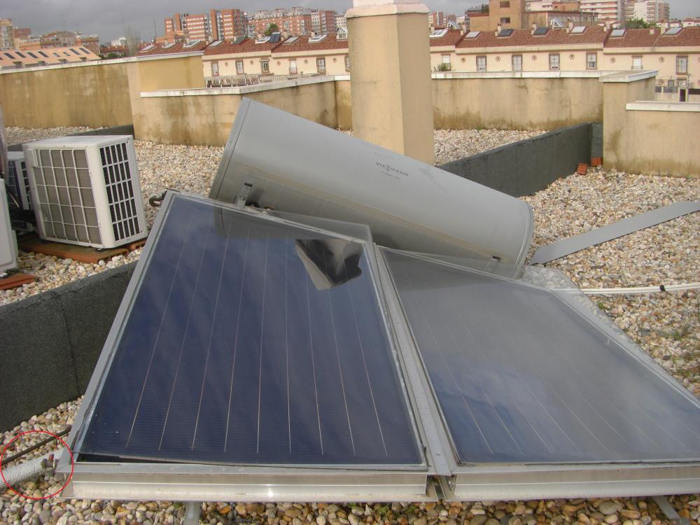

    Predeterminado Re: Aislamiento para Tuberias
    Brann, tiene buena pinta ese acabado que le das a la coquilla.
    Pero los aislamientos forrados de PVC, al menos algunos aguantan bastante.
    Te pongo un ejemplo gráfico.

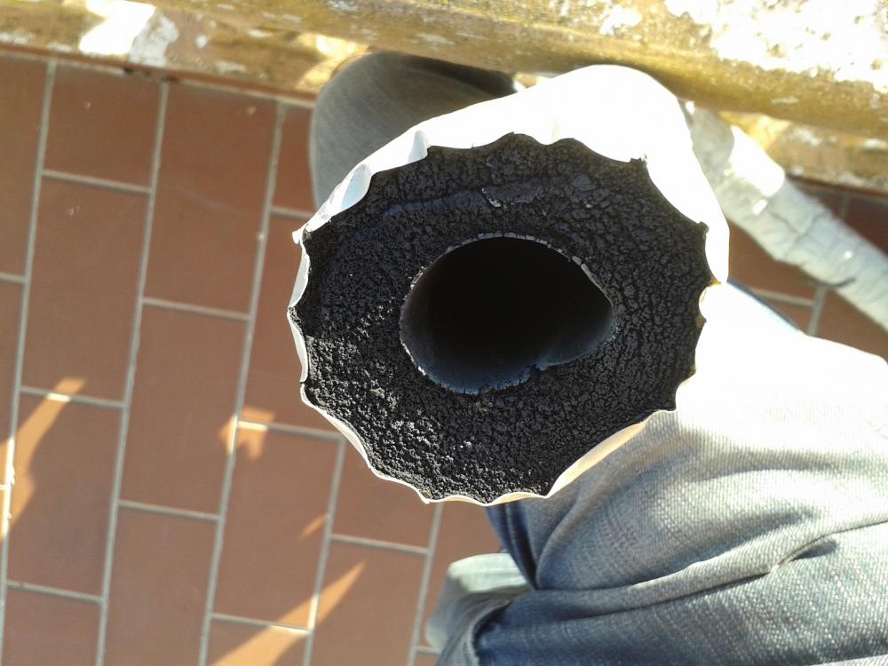

    Equipo que estoy reclicando para un vecino. Chatarra recogida de un Viessmann que tiró el viento este invierno. El equipo llevaba instalado 7 años.
    En la foto marco con un circulo rojo un trozo de aislante que estaba montado en el circuito de ACS.
    La cubierta, salvo que está sucia y un poco descolorida, está perfecta. No tiene ningún signo de envejecimiento. El aislante interior está esponjoso, sólo ligeramente apelmazado la parte mas externa, porque no sellaron las uniones entre los tramos de aislante en su dia. Lo que no sé es la marca ni el fabricante, no se aprecia ningún serigrafiado.

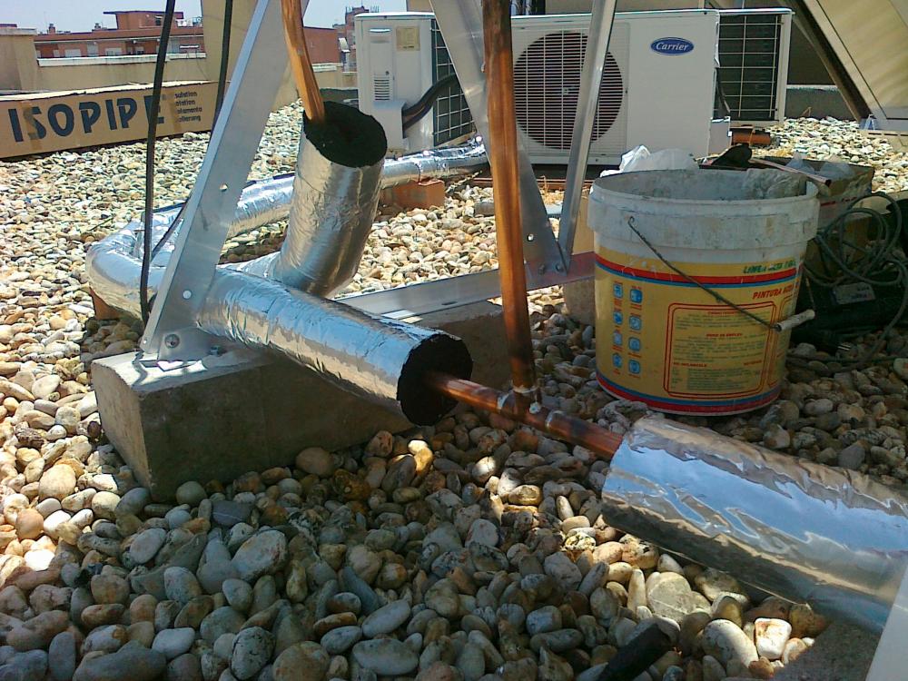

    este es el aislante que he puerto, ISOPIPE UV
    Esa misma marca, pero forrado en aluminio, es la que le pusieron a un compañero de mi trabajo. Y de momento perfecta.
    Mira la caja de cartón que se vé al fondo de la foto.
    En este enlace se ven los dos tipos que tiene con acabado plástico, el TC UV y el TC UV Plus. En aluminio es el TC Heavy Duty (HD)
