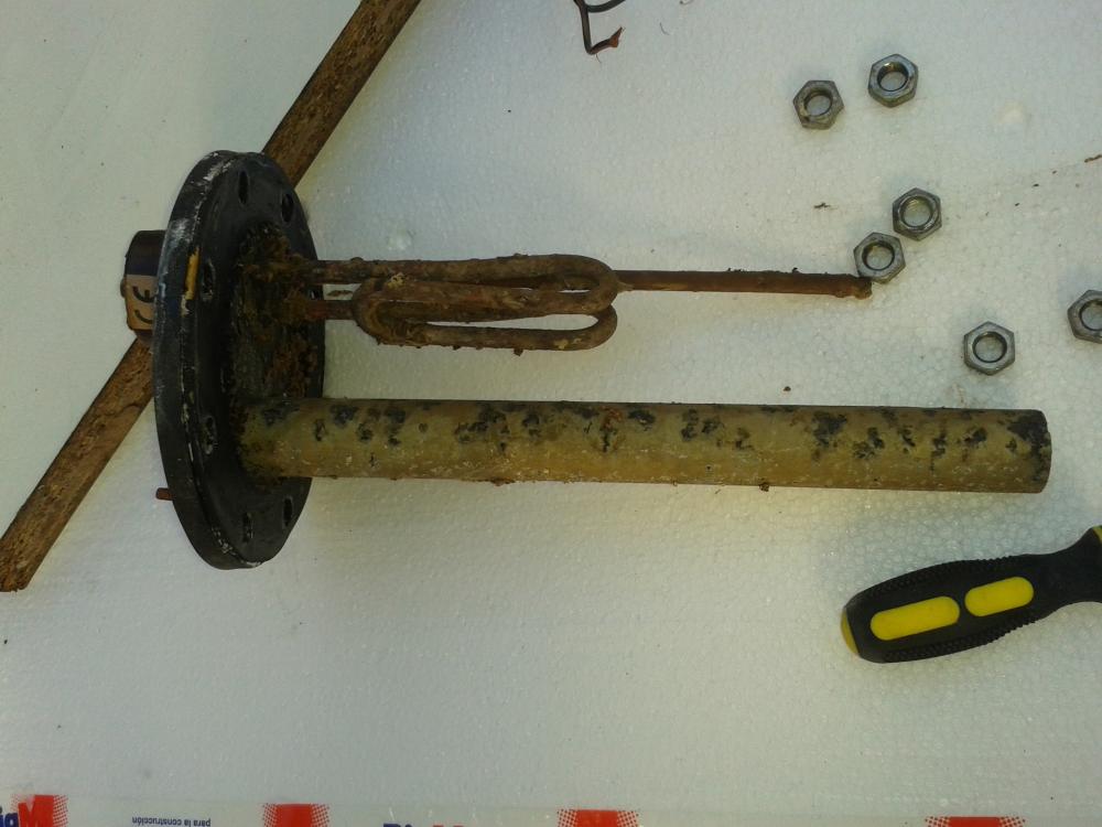

    Cambio del anodo:
    Quitamos la tapa exterior y empesamos cortando la entrada de agua a la placa .aflojar los tornillos "sin" quitar del todo las tuercas para que se vacie poco a poco.
    Quitamos los restos del antiguo anodo...que después de 10 años sólo queda la varilla roscada
    Unavez cambiado se vuelve a introducir en el depósito...""ojo uno de los problemas que podemos encomtrar es que la junta que hace de tapón cuando ponemos la base del anodo con el depósito este mala""" hay que asumír que puede tener fuga devido al deteriodo, ya que no la podemos encomtrar..
    Y listo...""""dentro de 3 años otravez"""
    No esperar 10 como mi amigo

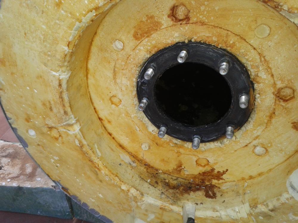

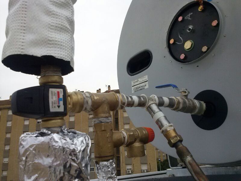

    pepedemoron, buen reportaje. Pero trás 10 años, lo suyo hubiera sido limpiar tambien el interior del acumulador.
    La boca de registro y disposición de la resistencia y ánodo, es muy similar al Viessmann. Pero el Viessmann tiene la boca mayor y doble junta elástica, una en el acumulador y otra en la tapa. Además incorpora la vaina para la sonda de fábrica.

    Las fotos que tengo de un Chromagen, la de mi amigo de Huelva, tiene 6 tuercas en la tapa. El Viessmann tiene 8 tuercas.
    Foto del Chromagen
