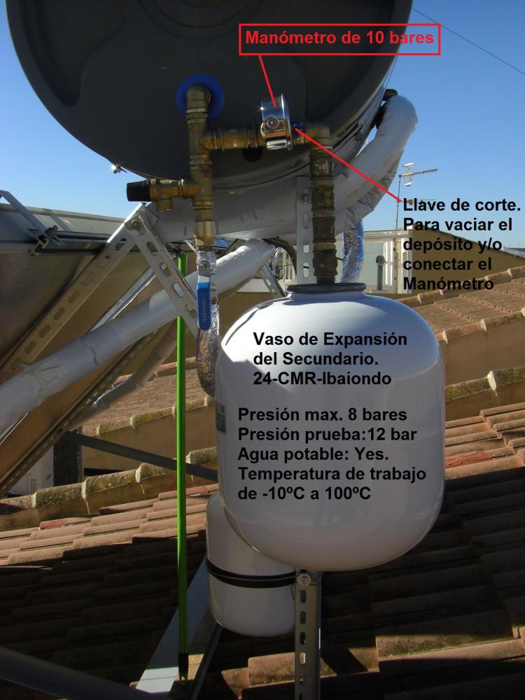

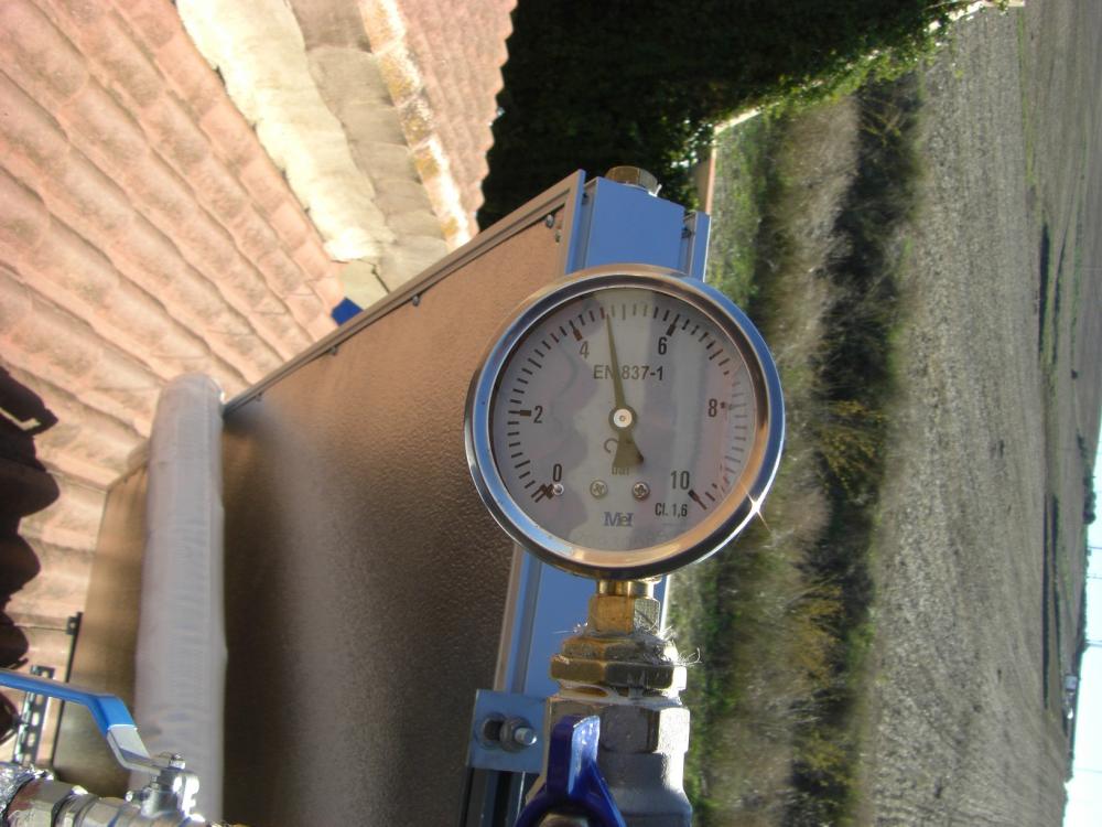

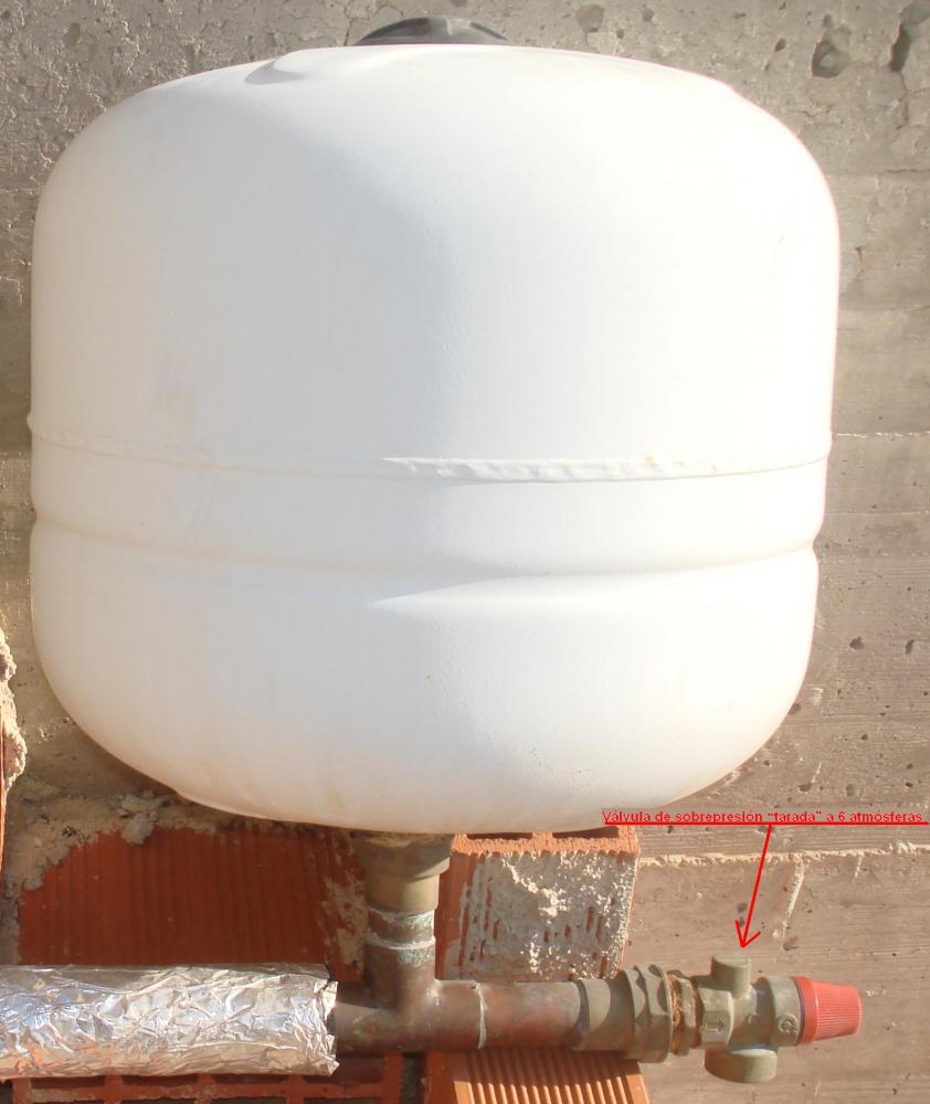

Adjunto fotos del vaso y ubicación del manostato.
La válvula con el tapón negro, es la del secundario. En mi caso de 7 bares. Mi depósito soporta 8 bares de presión.
El manostato deberia estar vertical, pero se me terminaron los codos.

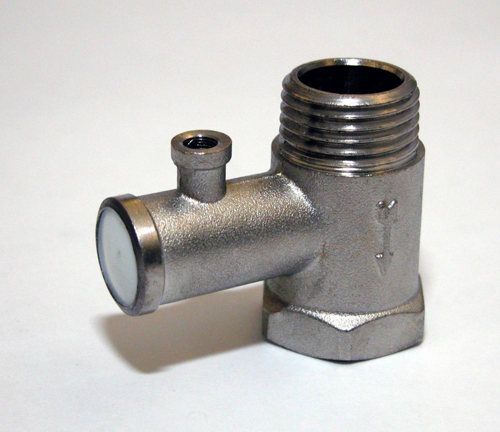

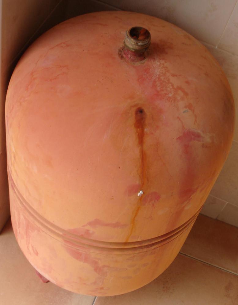

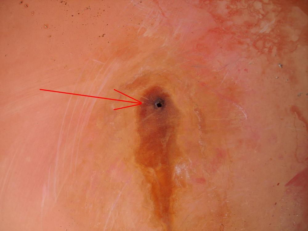

Ayer se me rompió mi vaso de expansión, 14 años ha durado, hasta que no compre uno nuevo, que será la semana que viene, lo he sustituido por uno que tenia de 25 litros.
La válvula de seguridad hay que probarla una vez al mes en invierno y una vez a la semana en verano, es algo que lleva apenas unos segundos y consiste en girar la válvula para que salga agua y cierre, una ves hecho esto, ya puedes irte a desayunar o tomarte las cervezas.
Os pongo unas fotos del que se ha roto y del nuevo.

Tu equipo, si está bien montado, debe tener una válvula antirretorno en la entrada de agua fría.
Y la vivienda, en el contador, deberia tener otra como mínimo. Mi vivienda tiene dos, una antes y otras tras el contador, que forman parte del cuerpo con la llave de corte.
Con esto se impide que si hay una averia en la red, se vacíen las tuberias de tu vivienda y tu acumulador, o el depósito de agua si lo tuvieras.
Por eso, cuando se calienta el agua de tu acumulador y esta se dilata, no tiene por donde salir si están los grifos de agua caliente cerrados. Hacia atrás se lo impide la válvula antirretorno y hacia consumo lo impiden los grifos cerrados. Consecuencia, aumenta la presión en el circuito de agua caliente, y cuando llega a la tara de la válvula de seguridad, esta comienza a gotear aliviando la presión.
Por tanto, la única explicación que le veo es que o no tienes los antirretornos antes mencionados, o te fallan porque está averiados o tienen suciedad en el asiento que impiden totalmente su cierre.
Si este fuera el caso, el exceso de presión se alivia en la red de suministro, ya que tu circuito tiene mas presión que la que te proporciona la red, y hace que ese litro que se produce por dilatación circule hacia atrás, hasta que se igualen las presiones entre la red y tu circuito de agua caliente, en cuanto algún vecino abra un grifo cualquiera de su vivienda. En este caso, tu válvula de presión situada en la entrada de agua fría del acumulador nunca goteará.
A mi me montaron inicialmente una válvula como la de la foto, que en teoria es antirretorno y de presión a la vez.
Como no me parecia adecuada para un sistema solar, un día la sustituí por dos válvulas independientes, una antirretorno de muelle y otra de presión como la que se monta arriba del termosifón, pero con otra tara.
Al observar por dentro la pieza de la foto, se veian en la tapa de cierre del antirretorno dos pequeños orificios. Con lo cual esta válvula era realmente de sentido preferente hacia donde indica la flecha, pero no impide que el agua pueda circular hacia atrás aunque sea mas lentamente. De esa forma, al abrir cualquier grifo de agua fría de mi vivienda, también se alivia la presión. Esto en el caso de que me funcionen bien los del contador, porque si estos fallan, se aliviarian en la red de suministro como te he contado antes.
Es la única explicación que le veo al litro de agua que mencionas que circula en tu ausencia.
