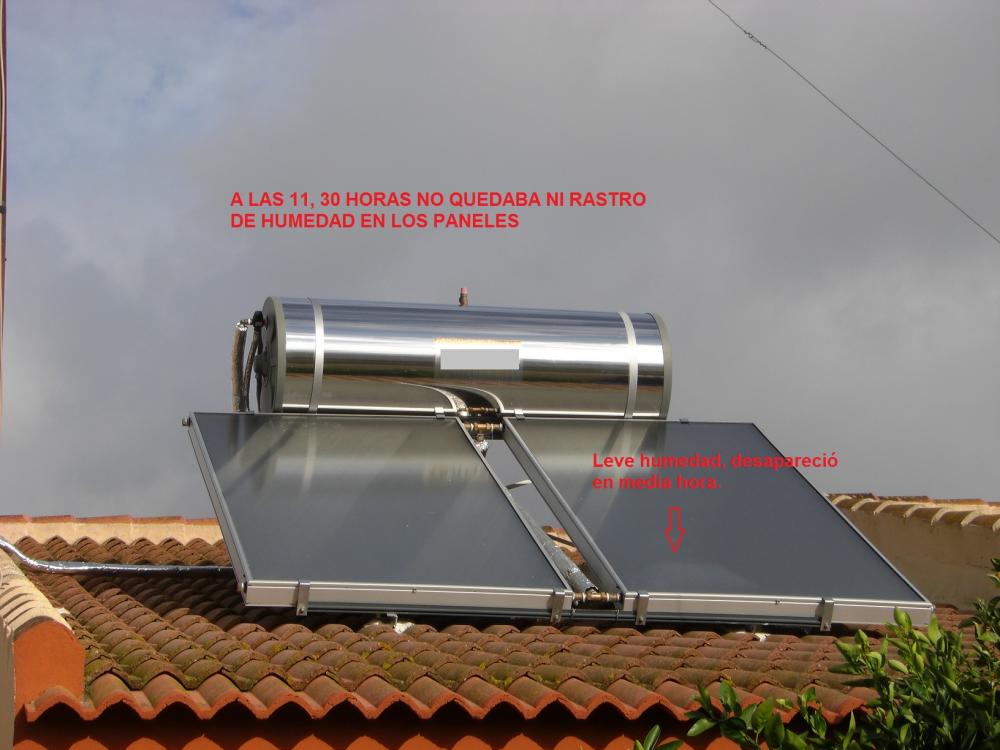

La nuevas, aparentemente tenian los orificios bien ubicados en los laterales, 2 abajo y 2 arriba. Pero recien montadas me dieron un sustillo una mañana de finales de mayo, amanecieron con un poco de humedad, aunque en una hora mas o menos la eliminó.

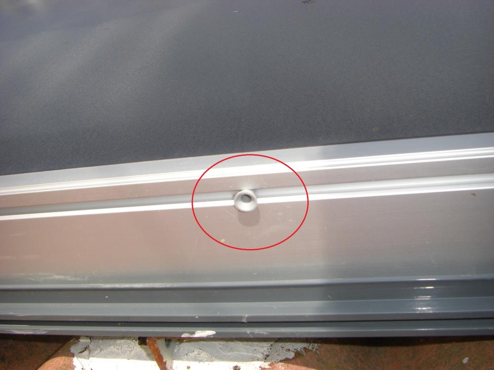

Recordé que las placas de un equipo Viessmann de un amigo mio nunca tenian humedad, tenia los agujeros laterales igual que las mias, pero en la parte baja en el centro tenian una más que no tiena la mia.
En un arranque, y pasando de garantias y rollos, cojo el taladro y les practico el mencionado orificio a cada placa. Para que no se cuele el agua, le coloco un tubito que me apaño cortando un taco de nylon de los largos, usando la parte hueca.

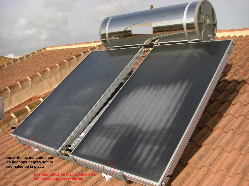

El miercoles amanece con nubes y claros, y en cuanto les irradia el sol a los cristales, la dichosa humedad de nuevo. Joder esto tampoco ha funcionado. Pero un poco mas tarde observo que en el centro se va formando una zona seca que rápidamente va ganando terreno. Osea, el taladro nuevo ha funcionado. El problema es por donde coje tanta humedad la dichosa placa. Total que se acerca el medio día, la placa de la izquierda se ha secado por completo y a la de la derecha le queda un poco aún. Y llegan nuevas nubes amenazando lluvia.
En una ocurrencia sobre la marcha, cojo un poco de espuma aislante y tapono los orificios laterales inferiores, y dejo ventilando sólo los nuevos que yo habia hecho. Ayer tarde nuevas lluvias, y por la noche y madrugada algunas más.

Y ojo, al hacer los taladros. Hay que tener mucho cuidado de no taladrar el tubo colector inferior. Lo mismo al intentar traspasar el aislamiento lateral que lleva el panel por dentro. El aislamiento lo pinché con un punzón, y el tubito lo corté en bisel, para facilitar el paso por el agujerito dejado en el aislamiento. No tube ni que pegar el tubo, se quedó cogido por presión, golpeandolo un poco con un martillo pequeño.

Foto del orificio realizado al nuevo panel.
Foto del miercoles, después de las fuertes lluvias del martes. Se observa bastante humedad, pero por el centro se están secando, por los nuevos orificios.
Sobre las 15,00 horas, el panel izquierdo está seco, al derecho le queda un poco. Entonces decido taponar los orificios inferiores originales, dejando sólo los nuevos ventilando. Amenazaba lluvia inminente.
Foto de hoy Jueves por la mañana. Durante la tarde noche de ayer hubo episodios de lluvia, así como durante la madrugada del jueves. Hoy ha estado muy nublado, saliendo el sol espóradicamente.

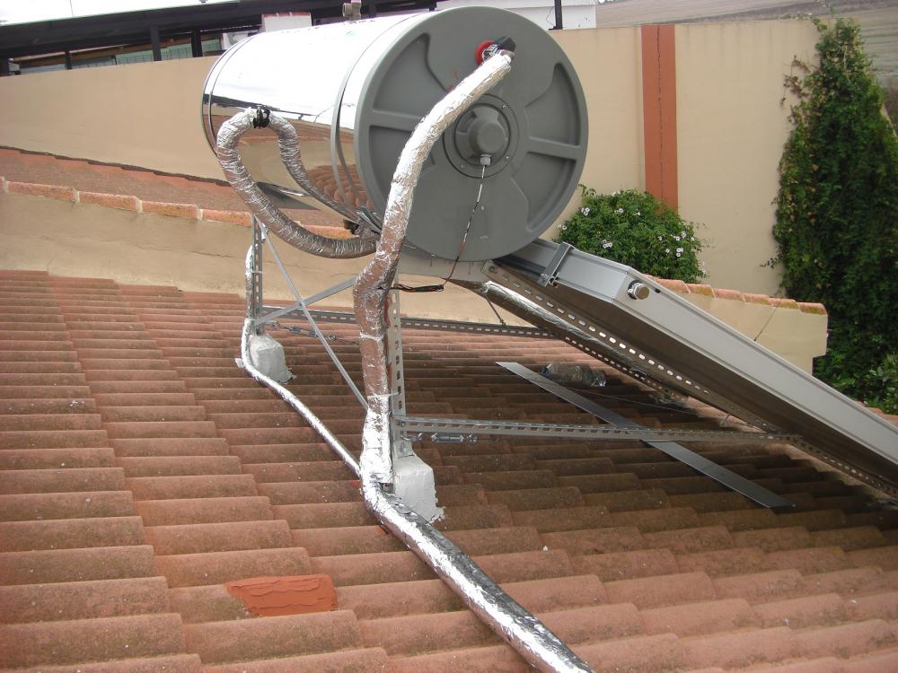

PD, ya que estoy subiendo fotos, os dejo una vista de como me está quedando el aislamiento forrado con aluminio, el que compré en el supermercado Aldi a 1,99€ el rollo de 15 metros. Parece una morcilla serrana alargada. Haber cuanto aguanta.
