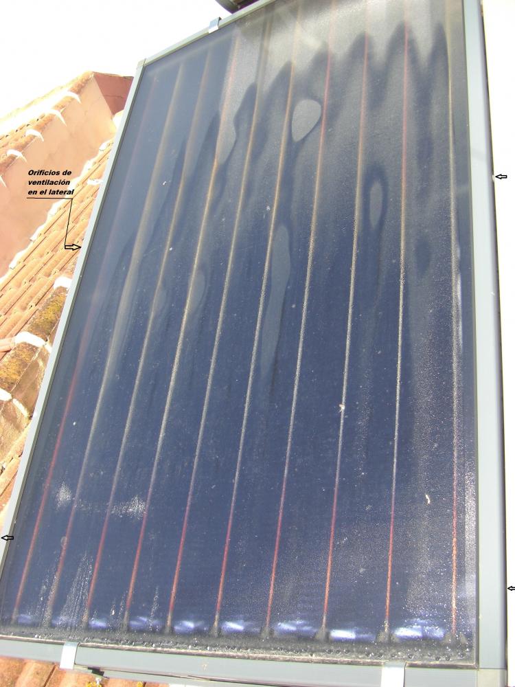

buenas tardes amigos,

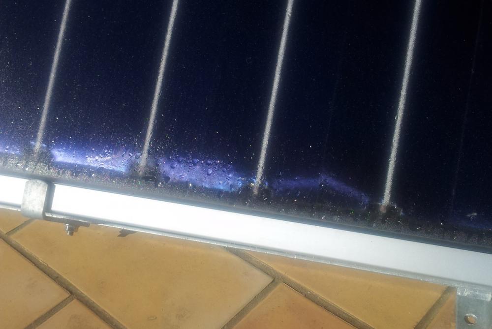

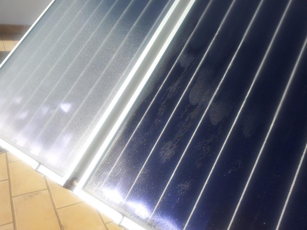

hace unos meses instale placas solares, 2 placas, deposito 300L, he visto que una de ellas, la mas cercana a entrada de agua, tiene bastante condensacion o agua dentro, esto es normal? o se puede quitar de alguna manera? ya lleva varios dias y con el sol no se va.
solo veo 4 pestañas de ventilacion en cada placa y no se si no ventila bien
os dejo fotos

¿La condensación es sólo por la mañana o se sigue produciendo por la tarde (en días soleados)?
- 21/03/2013, 13:17 #4
Re: condensacion o agua dentro de placa solar
también por la tarde, llevamos dos días soleados y la parte baja, sobre un tercio sigue igual
graciasSaludos

¿Ha llovido mucho?, lo digo porque puede que le haya entrado agua por los “respiradores”

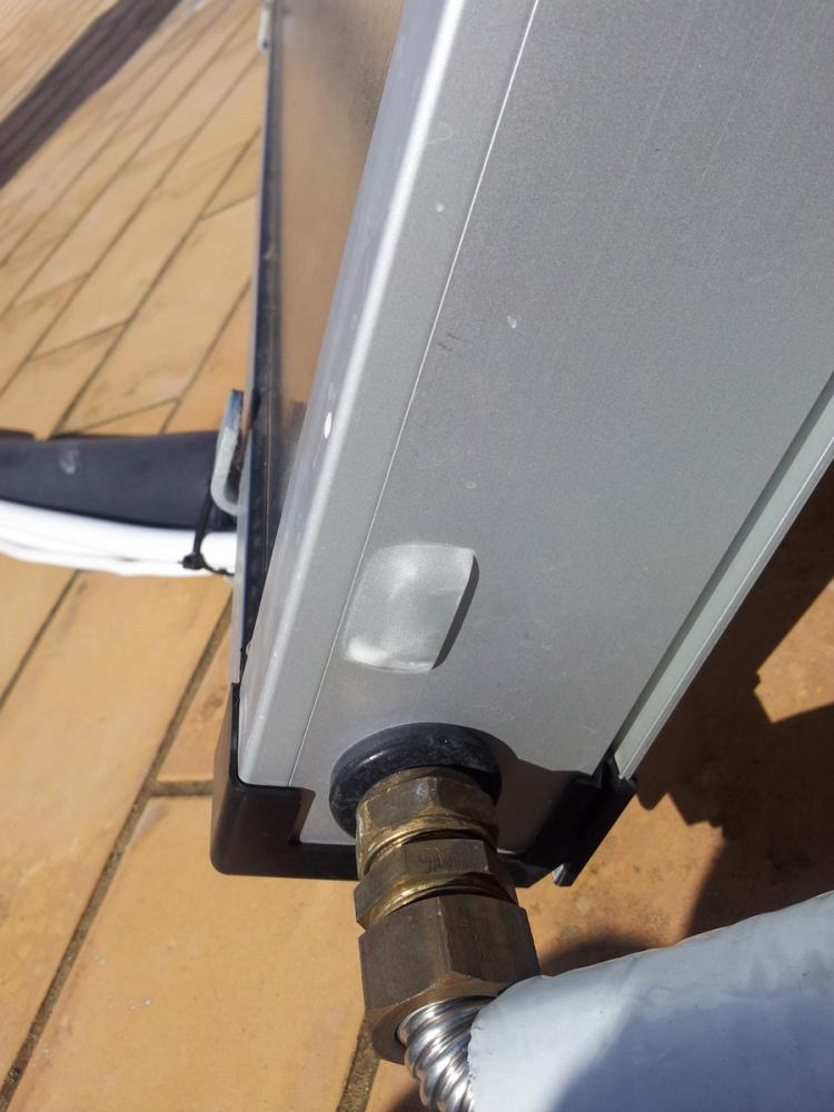

No, no es bueno taparlos, salvo tengáis heladas, si tenéis heladas si es bueno taparlos durante el invierno y antes de las lluvias.
De todas maneras, puede haberte entrado agua porque el “sombrero” del “respirador” no esta boca abajo.

A mi me ocurre lo mismo. De momento no pongo marca, sólo diré que es de origen turco. Me percaté de ello hace 2 meses, pero en realidad llevan con mucha condensación desde las primeras lluvias, en el mes de Octubre. No lo ví antes por falta de angulo, están en un tejado, veia marcas de agua pero creí que estaban por fuera.
Después de hacerle muchas pruebas, paradas sin consumo para elevar la temperatura, vaciado del primario para que seque, los colectores recuperaban rápidamente la condensación. En 2 semanas que estuvo el tiempo soleado en febrero, cada día tenía más y más humedad. Trás descartar fugas internas y filtrado de agua, he llegado a la conclusión de que es una mala ubicación de los orificios de ventilación. Los orificios de abajo están a misma altura que el tuyo y los superiores están justo a la mitad de la placa. Que ocurre, que durante el día desaparece parte de la humedad, pero se queda acumulada el parte superior del colector en forma de vapor recalentado, no tiene salida. Al atardecer, se enfría el captador y vuelve a condesarse la humedad en el cristal con lo que no elimina casi nada. Durante las noches húmedas de invierno, por los orificios vuelve a captar humedad del ambiente que se añade a la que no ha podido eliminar el día anterior, y así cada día adquire más y más humedad. Este tema me trae un poco loco ya que hay muy poca información, casi todas las marcas lo tienen sobradamente superado. Pero usando primáticos, un amigo me ha enviado fotos, yo he realizado bastantes fotos a otros equipos. Los que no tienen humedad, tienen todos orificios en la parte más alta del colector, bien por delante, junto a los tubos de conexión o por detrás del panel, con el objeto de que el vapor recalentado no se acumule en la parte superior y tenga salida. Estos orificios suelen ser muy pequeños, para que el colector no pierdan rendimiento. Te adjunto una foto para que veas como están los míos casi siempre.
Además esta acumulación produce una falta de rendimiento considerable. Primero porque altera las propiedades de transparencia del cristal, se reflejan parte de los rayos. Segundo porque se necesita energía para evaporar el agua y tercero porque el aislamiento lateral y posterior se empapa de agua y ya no cumple su función de aislar. En mi caso, la humedad acumulada me ha deformado el panel posterior por el peso, se ha abombado y derformado junto al perfil en ambos paneles.
Ahora estoy tratando que la empresa instaladora me los cambie, pero antes el fabricante, que presta un apoyo técnico nulo, deberá rehubicar los orificios, porque si me los trae igual, estamos en las mismas. Además, en mi localidad hay muchos equipos de esta marca, y tengo superconstatado que todos padecen el mismo problema, pero en un grado menor que el mio. El resto de marcas no padecen este problema.
Cuando puedas pon fotos de la ubicación de los orificios superiores, y comprueba que no haya orificios obstruidos.
Un poco tostón, pero espero haberte servido de ayuda.

Veréis los últimos planos que me envió un fabricante que tenían ese mismo problema, el de condensación superior, miramos el tema el ingeniero y yo y al final la solución menos mala fue un tornillo “allen” “avellanado” en la parte de arriba que se suele quitar para que el vapor salga por el agujero que queda, una vez sacado el vapor se vuelve a colocar porque por ese agujerito se pierde mucho calor. De esto hace ya unos años y he visto ese mismo sistema en otras marcas, mirar si tenéis un sistema de evacuación de vapor en la parte de arriba del panel, hay que fijarse, pues suele ser bastante pequeño y parece que forma parte del “atornillamiento” del panel, de todas maneras en el manual técnico tiene que venir explicado el tema.

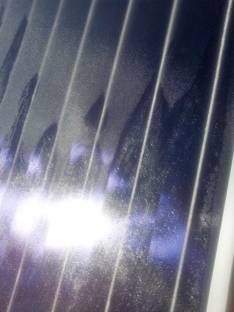

En mi caso no hay ningún tornillo. El panel lo he examinado al mílimetro y tengo cientos de fotos, con horarios, temperaturas, incluso de noche, apesar de estar en un tejado y un tiempo generalmente malo. El perfil de mi colector es contínuo, se une en la parte inferior mediante una pieza plástica, y con el cierre del marco del cristal parece de una sola pieza. El problema mas grave es que ha acumulado tanta humedad, que en los 4 intentos de secado en días distintos, no ha sido suficiente. En el último, que casi lo consigo, vacié el primario y quité la junta de goma del tubo superior de cobre para que dejara escapar la humedad, todo ello por la mañana temprano porque se calienta muy rápido. Por la tarde, cuando recargé el primario, apareció un levísimo vaho. Pero al día siguiente el vaho fué a mas, al día siguiente a más, y casi está como en la foto en sólo 4 días. Deduzco que aún acumula muchísima humedad en el aislamiento, y que para secarlo se va ha necesitar más de un día soleado. La próxima vez que vacie el primario, tambien quitaré la junta de goma de la parte inferior, para que tenga más aireación. Lo único malo de todo esto, es que tanto la empresa instaladora como el fabricante son unos impresentables. Si no consigo que me la cambien, en apartado de denuncias, expondré mi caso claramente, aunque sea sólo por alertar a otros que como yo, creyeron que instalaban un buen producto y por un instalador serio, hecho que hasta ahora no me han demostrado. El problema de todo esto es que no se dan cuenta de que están tirando piedras a su propio tejado, desprestigiando los sistemas solares y a su propida marca y empresa. A mi me han pedido consejo 3 personas de mi entorno, y a todas les he dicho lo mismo, mi marca nunca y la empresa que me lo instaló menos aún.

muleey, tu problema tambien puede ser debido al teorema del Charco, como yo le llamo.

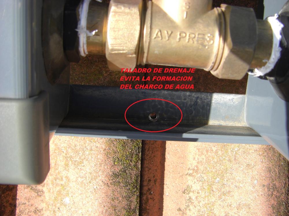

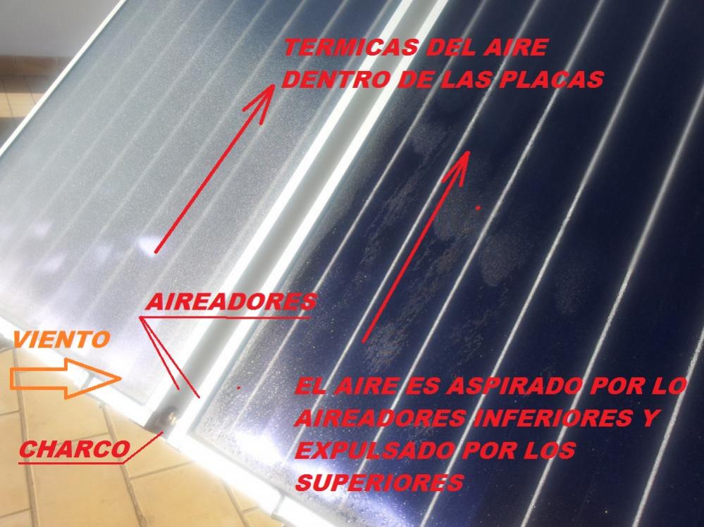

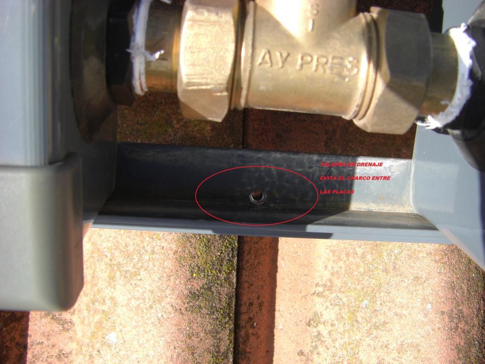

Observa si en el perfil de apoyo inferior, entre los 2 colectores, se te forma un charco de agua. Este charco se puede formar tanto por lluvia como por las noches, por condesación sobre el cristal del rocio nocturno. El agua resbala por el cristal y drena por dicho perfil inferior. Si por acumulación de polvo o por que dicho perfil esté ligeramente pandeado hacia el centro debido al peso de las placas, se forma un charco que dura toda la noche hasta que el sol y el viento lo evapore. Ese agua acumulada está muy cerca del aireador inferior, y si hay viento dominante de oeste a este, el colector de la derecha puede aspirar aire cargado de humedad de dicho charco.
Solución: realiza un taladro en el centro del perfil de apoyo, para que el agua drene y no se acumule. Con esto no perderás la garantia, ya que sólo manipulas en la extructura. Te adjunto una foto del que le realizé al mio. Y te detallo el teorema del Charco con la foto que tu aportas.
