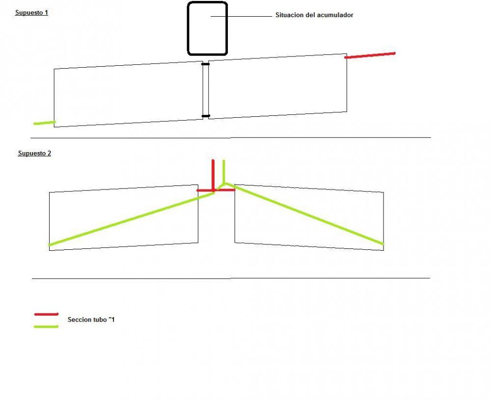

Acumuladores Doble pared Vs Serpentin
Me gustaria saber vuestra opinion sobre el tema para un sistema termosifonico independiente y con circulacion natural para 4 m2 en horizontal cspp tubos interiores del colector 12mm, el acumulador esta dentro de una caseta pero muy cerca de los paneles como max de tuberia 5 mts ida y retorno diametro 1" y un desnivel de la parte superior del colector a la inferior del acumulador de 1 metro, la superficie de contacto de la doble pared 2.40m2 de superficie de contacto y con capacidad de 64 lts. de acero al carbono y el serpentin 1,4 m2
¿los serpentines son normalmente de acero?
¿si fuesen de cobre no habria mucha diferencia de transferencia de calor entre uno y otro?
¿Que acumulador os parece mas optimo el de doble pared o serpentin, la instalacion esta en la zona V?
Saludos a todos y muchas gracias

2º no tengo fotos pues pregunto para diseñar la instalacion
3º Los acumuladores en cuestion son de una empresa Española Lapesa (Para mi por referencias Excelente) los modelos de comparacion son Acumulador de doble pared GX-300-S y el de serpentin GX-300-m1
4º Sobre la legionella (instalacion domestica) normativa y especificaciones del fabricante. (Lo unico seguro en la vida es la muerte y los impuestos)
5º Perdonad que me haya explicado mal, en el de doble pared el fluido caloportador esta alrededor del deposito de acumulacion es como una camisa, seria el circuito primario es de acero al carbono (coeficiente de transmision del material sobre 50 W/mºK) capacidad de fluido caloportador en el acumulador (camisa 65 lts) capacidad del deposito alrededor del cual esta la camisa es decir deposito ACS tiene una capacidad de 300 lts, la superficie de contacto de las 2 superficies camisa(primario) y acs(secundario) es de 2,4 m2
por contra el segundo modelo el intercambio lo hace por un serpentin (no hay doble pared) con una superficie de contacto entre primario y secundario de 1,4 m2 y una capacidad de fluido caloportador de 10 litros si es de acero tendria una conductividad termica de 50w/mºK pero si es de cobre seria de 380 W/mºK hay mucha diferencia.
6º El agua esta descalcificada, pero indico que el de doble pared tiene por su diseño un comportamiento mejor para las incrustaciones
7º por ultimo indicar que la circulacion del primario es totalmente natural.
8º ¿No se si los serpentines son normalmente de acero o de cobre?
9º ¿si fuesen de cobre no habria mucha diferencia de transferencia de calor entre uno y otro Acero 50W/mºK cobre 380W/mºK?
10º ¿Que acumulador os parece mas optimo el de doble pared o serpentin, la instalacion esta en la zona V?
a) por diferencia de superficie de intercambio entre un modelo y otro.
b) por diferencia de conductividad termica de uno u otro material
c) por diferencia de capacidad del fluido caloportador de uno y otro (en uno 65 lts. y en otro 10 lts)
Gracias a todos por vuestra atencion

3º Creo que dos parametros fundamentales para la circulacion natural son:
a) Diferencia de temperatura entre la salida y entrada del colector cuanta mas mas eficiencia valga la redundancia.
b) la altura entre el colector y acumulador
c) y quiza otras que me podais comentar
4º Es interesante tu apreciacion sobre perdidas hidraulicas y caudal de circulacion, lo que me lleva aunque se aparte un poco del post a plantear una nueva cuestion sobre el conexionado de los colectores con dos supuestos que adjunto en el siguiente dibujo.
¿Que supuesto os parece mas eficiente, el acumulador esta en el centro de los dos paneles?
gracias.

en las hojas tecnicas de promasol viene que el V1-K es para instalación vertical
http://www.promasol.com/web/img/pdf/...ASOL_Rev.0.pdf
, pero no dudo por los dibujos que tu modelo será el adecuado. no veo diferencias teóricas entre las dos configuraciones que presentan si no hay sombras que tapen uno u otro etc...
Me asalta la pregunta de si "tirará" el captador en horizontal para la circulación termosifón, la mayoría de hecho son en vertical y eso significa dos metros de "calentamiento" frente a uno. Quizás seria una posibilidad ponerlo uno encima de otro, en serie, para tener mayor diferencia de temperatura aunque esa conexión entre captadores debiera de ser curva , sin codos etc....
yo las cotas de arriba a abajo las podría
Entrada a depósito
salida de campo de captación
Salida inferior de depósito
Entrada a campo de captación
Y bueno, me retiro del hilo deseándote suerte!!!!

2º Gracias FedericoSM por tu interes, Tienes razon puse el modelo mal es el Titanio H-2 K segun el catalogo del enlace
3º Creo que el segundo supuesto es mas eficiente el fluido caliente tiene mas pendiente que el primero lo que favorece la circulacion y el frio por que la tuberia es mas larga + masa, he leido que para favorecer el termosifon incluso permiten que el aislamiento de la tuberia del fluido frio puede ser menor que la del caliente.
4º si los coloco en serie el segundo colector tendria menos rendimiento no favoreciendo la optimizacion.
5º efectivamente creo que como minimo la curvatura tiene que ser 3 veces el diametro del tubo.
te deseo igualmente suerte.
