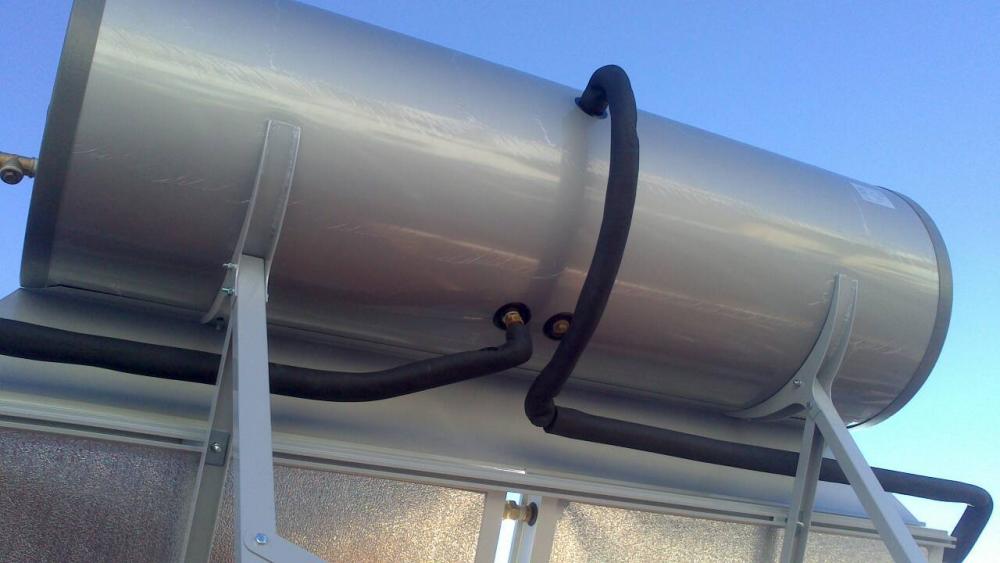

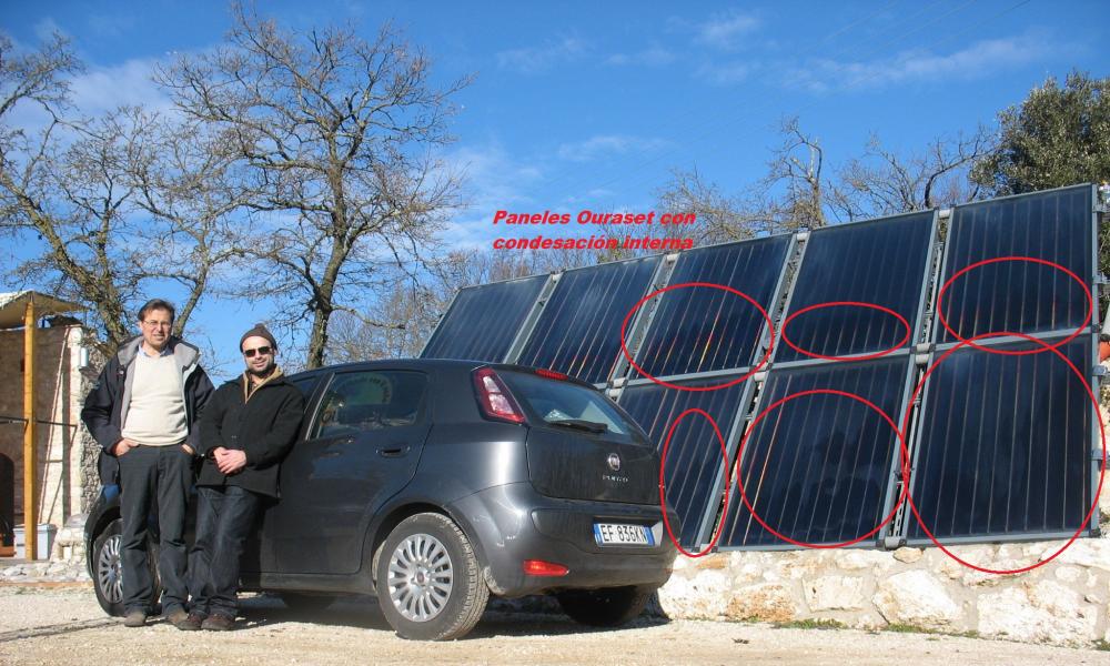

Re: Perdida de calor en ACS por la noche
Pues las mias ayer 72,5 ºC en el acumulador, se entiende que en placa debe ser superior porque en caso contrario no alcanzaria esa temperatura. Hoy con el dia brumoso 60ºC.

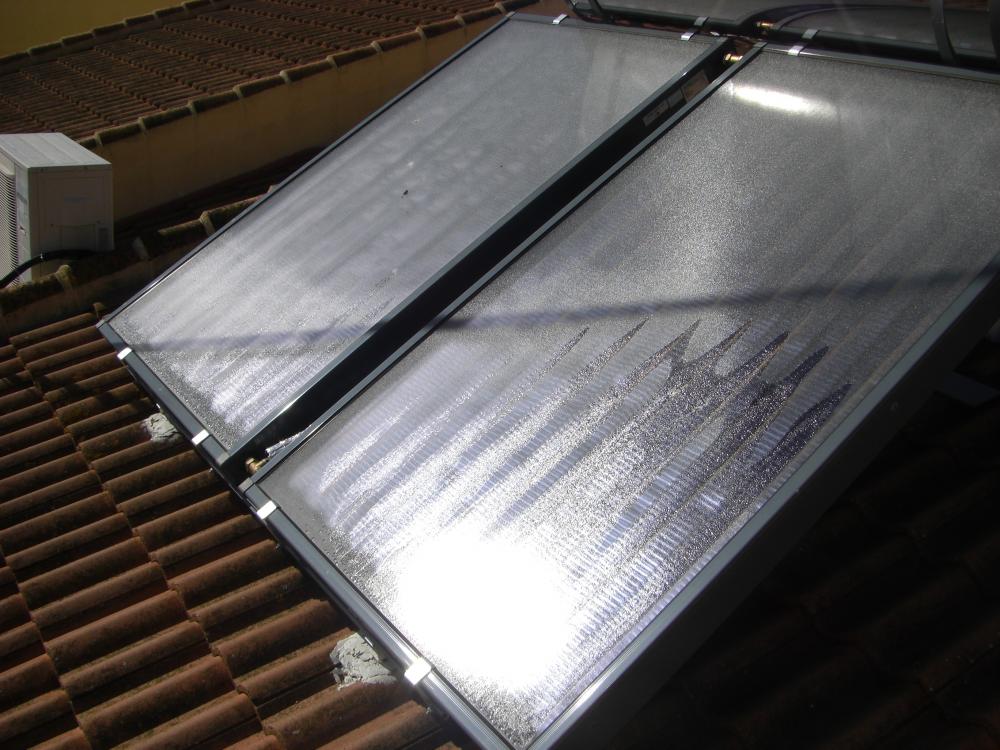

Ya tengo tengo mas que desmotrado que el problema es la falta de sellado posterior de las placas. Lo que no entiendo de estos fabricantes turcos, y algunos españoles, porqué no la sellan por detrás. El coste es ridículo, y en la mayoria de las placas no afecta para una eventual sustitución del cristal por rotura.
O tambien puede ser que no se percatan de donde está el problema. El de las mias originales incluso subió a Facebook un conjunto de placas de una donación. Casi todas estaban llenas de Humedad. Ahora tienen la misma foto tomada desde otro angulo, desde donde no se aprecia el fallo.
Y esta de su página de presentación, que tambien la han quitado, observar el equipo de la derecha.
Cuando protesté al fabricante en Turquia le envié esas fotos para que viesen que el problema no era mio, sino que era un fallo de diseño de ellos.
Mirád como estaban las mias durante 7 meses, desde octubre de 2012 a mayo de 2.013 que fué cuando me la cambiaron
Y las nuevas con el mismo problema, lo que ocurre es que ventilan mejor no tienen efecto acumulativo.

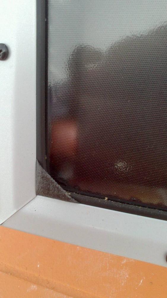

Gracias olmeca.
Con el trabajito que me ha costado dar con el problema exacto, y su explicación científica, tengo la intención de abrir un hilo específico sobre este problema, ya que le ocurre a mucha gente. Y tambien comentarlo al moderador del foro que lo deje en chincheta, para que siempre aparezca visible y no se pierda con el tiempo por el foro.
Si has mirado el último video, se observa que por la puntilla tambien asciende el líquido igualmente. Con lo cual, cualquier espacio entre el apoyo y placa, o ranuras entre las placas, produce el mismo efecto.
Por la tanto, la solución mas efectiva es sellar la placa por detrás, así como todas las escuadras por muy bien ejecutadas que estén, ya que este fenómeno se puede producir en cualquier punto cuando hay rocio o lluvia.
De hecho, las placas de muchos fabricantes vienen totalmente selladas en las esquinas, vease Chromagen, Junkers, Solahart, etc..

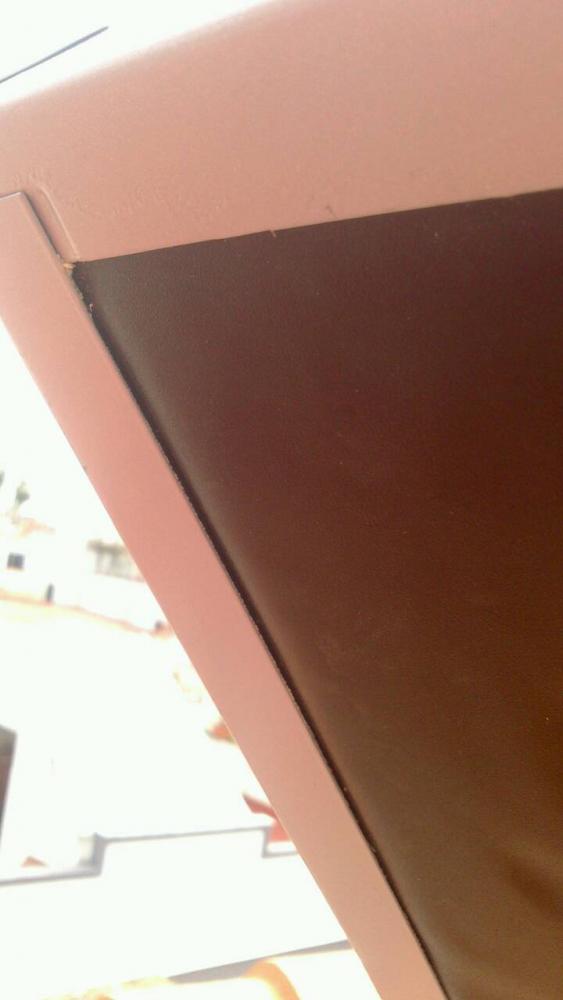

olmeca, después de las lluvias, condensación a tope. Más que mi vecino.
Creo que el problema está en los cortes a escuadra de las esquinas superiores, que con el rocio no afecta pero con la lluvia sí y se filtra algo de agua. Tendré que sellar tambien esta zona y esperar que llueva de nuevo.
Ya te contaré.

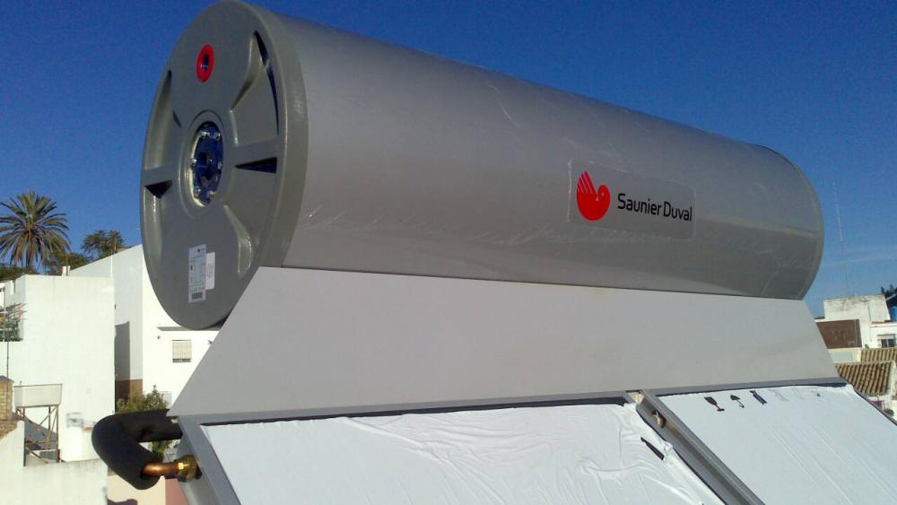

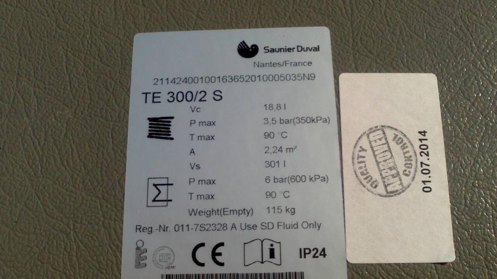

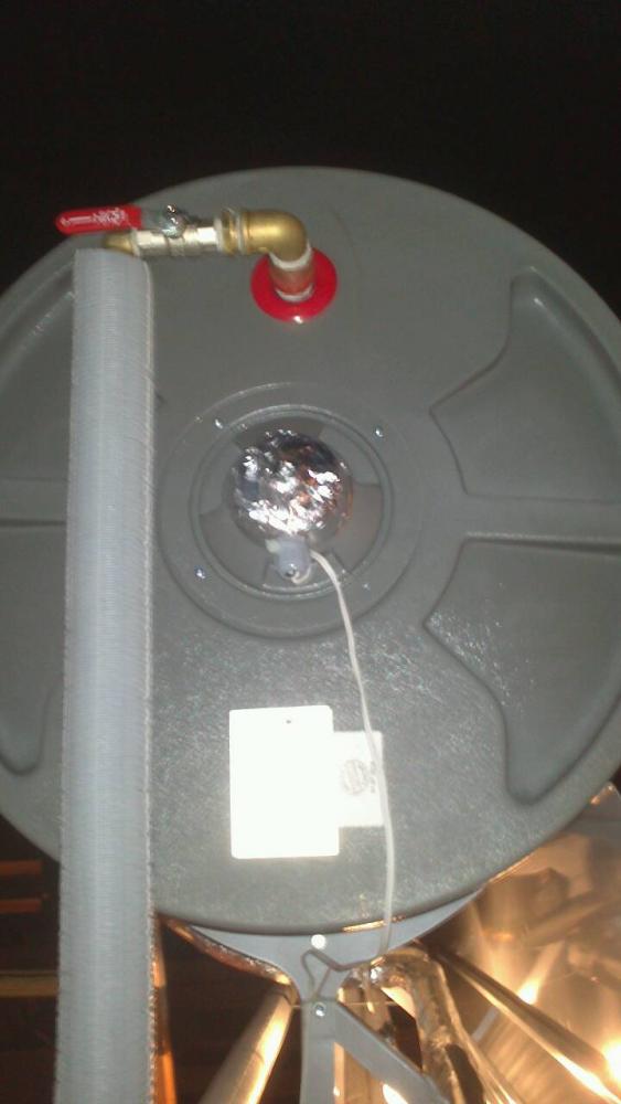

Nuevo modelo Saunier Duval helioblock2...que os parece
- 19/12/2014, 15:56 #213
- mar 2013
- La Palma - Huelva
- 1.326
Pepe, ese acumulador me suena bastante.
Solo el centro de la tapa de registro está un poco modificada respecto al mio, por lo demás idéntico.
Las caracteristicas tambien difieren algo.
Presión de la envolvente del primario, el mio pone 2,5 bares. Esl saunier 3,5 bares.
Superficcie de intercambio, el mio pone 1,8 m2 y el saunier 2,24 m2.
Parece que lo han mejorado algo.
Que tal va el equipo?

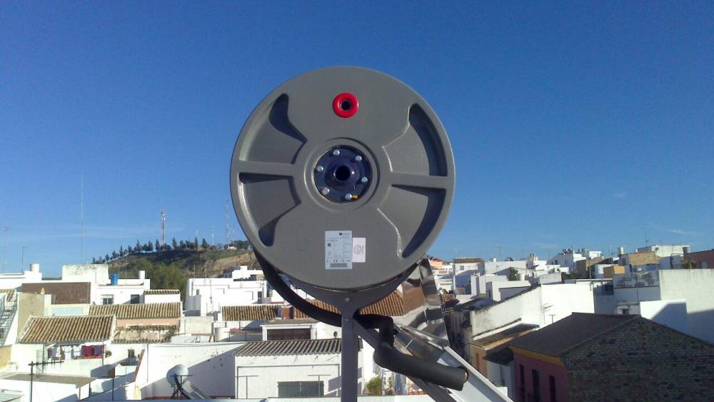

Lo llene ayer a las 19:00 y estava a 11 grados, hoy a las 18 sea puesto em 43 . Ami me a convencido

Lo que no acabo de entender es porqué saunier ha elegido justo ese depósito, ya que el fabricante tambien tiene el mismo con las tomas laterales que le vendrian mejor, ya que las conexiones entre placa y acumulador serian mas cortas.
En mi caso es así porque los paneles están conectados por el centro.
Cuando tenga ganas de modificar el mio, a mixto forzado-natural, tendré que conectarlo como este. Lo que pasa es que hasta hace 15 dias el equipo iba perfecto. Ahora, entre lluvias y nieblas, ninguno va bien. Y con este clima y en estas fechas, me da un poco de pereza liarme a trastear.
Los paneles son de saunier, o tambien son de otro fabricante. Por el diseño no son como ninguno de los mios.
