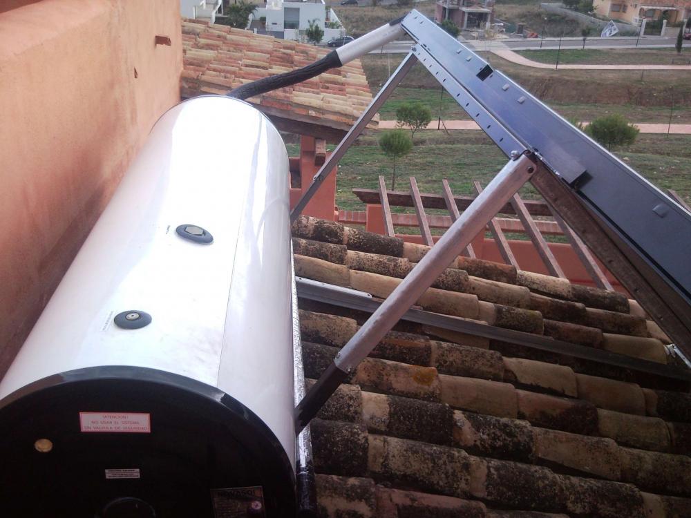

    Predeterminado Necesito opinión de un experto sobre ACS termosifón
    Hola a todos, es mi primera intervención en este foro el cuál encuentro más que interesante por las aportaciones que todos y sobre todo los expertos, realizan.
    Este es mi problema:
    En junio de 2010 me instalaron un sistema termosifón NOVASOL 300L doble placa en un tejado con inclinación de menos de 15 grados. Total las placas estaban a 30º. El verano fue exagerado las fugas de la válvula por el exceso de calor. Cuando llegó octubre, el agua fría por la mañana. Llamé al instalador y después de insistir mucho, me inclinaron las placas a 45 grados, pero me dejaron el acumulador abajo, con lo que las placas quedaban más alta que la entrada al acumulador, como se ve en la foto. El sistema sigue igual, me calienta 50 litros como máximo, después agua fría.
    Por favor necesito consejo, pues si esto sigue así, tendré que denunciar a la empresa, pero con argumentos válidos.
    Está instalado en Alhaurín de la Torre (Málaga) con dirección sur y algo al este.
    Gracias a todos y un saludo.
    Miniaturas adjuntadas Miniaturas adjuntadas Necesito opinión de un experto sobre ACS termosifón-micasa.jpg

    ¿Donde eran las fugas, en la conexión de la placa al deposito?
    ¿tenía ó tiene vaso de expansión?
    Cuando te refieres que las placas estaban a 30º. ¿Cuando estaban a esa temperatura por la mañana, por la tarde al final de la tarde en los meses de verano o ya en octubre? ¿y como medistes las temperaturas en las placas?
    ¿cuanto hace que te hicieron el cambio?
    Por otra parte tu equipo debe ser de perfil bajo y el depósito se puede situar por debajo de los paneles por el tema de la estética lo que dudo es que pueda estar tan bajo es posible que no te haga bien el sistema termosifón.
    Un saludo estamos en contacto

    HOla mandrágora, gracias por tu interés:
    Las fugas se daban en la junta de la válvula de seguridad del circuito primario y me estaba oxidando el alrededor.
    No tiene vaso de expansión
    Sobre los grados, me refería a grados de inclinación, no de temperatura, perdón por no aclararlo.
    El cambio de inclinación me lo hicieron hace una semana.
    Sobre la posición de las placas respecto al colector, como ya he dicho al principio la boca de entrada del circuito primario al colector estaba unos 3 ó 4 centímetros más alta que el vértice de las placas, pero al inclinarme más las placas, ahora está unos 40 centímetros por debajo.
    La consecuencia es que ahora, si quito la válvula para que salga el aire del primario y rellenar por la boca de llenado (por posibles fugas), se saldría el líquido al estar la bota más baja que las placas ¿no es así?

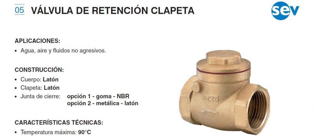

    Por favor, alguien podría describir como es una válvula antirretorno y dónde se coloca habitualmente. Pues por lo que decís, no sería inconveniente que el acumulador esté más bajo, siempre que esa válvula esté presente.
    mandragora está desconectado Forero
    may 2008
    Talavera de la Reina
    226
    Predeterminado Respuesta: Necesito opinión de un experto sobre ACS termosifón
    Hola:
    Te adjunto archivo von la válvula hay muchas variedades. Respecto a la colocación es conectarla a la entrada del agua caliente del primario del depósito y siempre en el sentdo de la flecha.
    Respecto a tu instalación yo que tú llamaría al unstalador para que te suba el depósito a la cota correcta para que te realize bien el efecto termosifón ellos deben saberlo y sino que llamen al fabricantes. Y comentarle donde se llevo el vaso de expansión que va con el equipo. Y si no pusieron la válvula antiretorno mira bien los componentes que te deberían haber suministrado y reclamaló.
    Lo siento Chihuaca no estoy de acuerdo contigo, si yo tuviese que instalar un sistema termosifón de perfil alto no instalaría la válvula antiretorno creo que no sería necesario y lo único que haría con la válvula es aumentar las perdidas de carga que como tu bien has dicho es importante que se han la menor posible.
    Miniaturas adjuntadas Miniaturas adjuntadas Necesito opinión de un experto sobre ACS termosifón-valvula-antiretorno.jpg

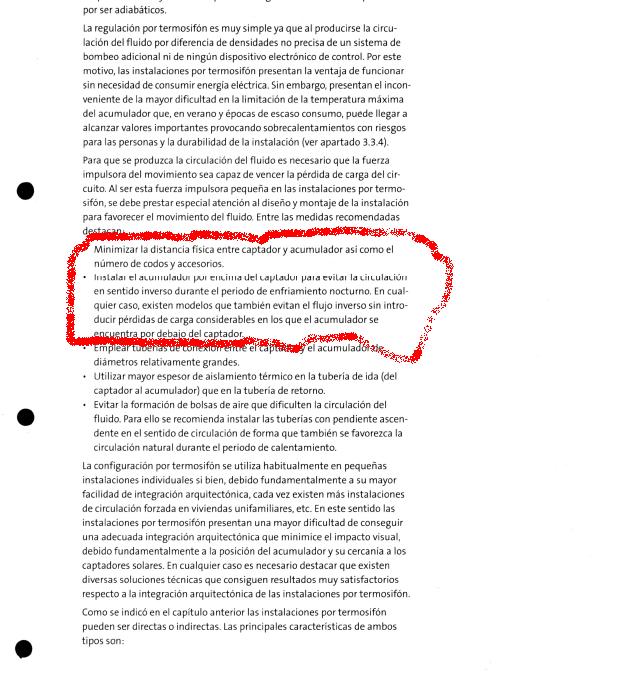

    Lamento no poder realizar la prueba, pero toda la documentación que he leido al respecto si el acumulador situado a +300 mm del captador, te aseguras de que no haya circulación inversa (cumple normativa) por tanto no es necesario poner válvula antiretorno es unas de las ventajas del sistema termosifon perfil alto. Todo depósito que este por debajo de esa cota es conveniente poner la válvula antiretorno.
    Esto lo he leido en documentación Instalaciones solares de la Junta Andalucia, creo recordar que en libro de censolar. Y no hacian discriminación a deposito de doble envolvente, pero si tú tienes un experimento sobre el caso y resulta que existe circulación inversa pues habrá que escribir un carta tanto a la Junta como a censolar para que lo rectifiquen o relicen alguna reseña al respecto discriminando tipo de depósito).
    En cualquier caso si tu has probado lo contario y realmente existe circulación inversa que produzcan perdidas energéticas relevantes ( PCT del IDAE), pues te expreso mis disculpas y acepto tu experimento como prueba de que realmente existe.
    Por cierto algarobotorre la válvula antiretorno tengo dudas de si es mejor ponerla en la salida del deposito hacia el colector ó del colector al depósito, creo que daria igual pero tengo mis dudas.

    Adjunto archivo del documento de la JUnta Andalucía se me olvido antes, espero que se lea bien.
    Miniaturas adjuntadas Miniaturas adjuntadas Necesito opinión de un experto sobre ACS termosifón-documento-junta-andalucia.jpg

    RITE 2007 está desconectado Miembro del foro
    dic 2010
    sevilla
    87
    en un sistema de termosifón no veo necesario la instalación de clapeta ya que la toma superior del acumulador esta mas alta que la toma superior del colector, durante el calentamiento el agua del colector se calienta y disminuye su densidad esto hace que el agua del colector a ser menos densa que la del acumulador suba hasta el acumulador y el agua menos densa del acumulador circule hasta el colector el proceso se repite hasta que el agua del colector es mas densa (mas fría) que la del acumulador entonces la circulación se detiene, cuando es de noche el agua del colector siempre va a ser mas densa que el agua del acumulador por eso el agua del acumulador nunca va a poder circular hacia el colector, por que la gravedad se lo impide.
    Atilio está desconectado SAT Biocalora
    ene 2009
    355
    Novasol barato muy barato... por un poco mas de dinero no hace falta andar engañando a la gente con argumentos como 410litros de acumulacion y no es verdad son 330 de acumulacion y 80 del termo electrico "de bajo consumo", no sabia que el efecto joule biene ahora de bajo consumo...jeje
    Convertir un equipo compacto poniendo una bamba de recircualcion y hacerlo forzado solo por conseguir mas subvencion y ganar mas dinero.
    grapix está desconectado Forero Junior
    oct 2010
    navacocejo
    16
    Denuncialosssssssssssssssssss,eso es un crimen!!!!!!!!!!!!!!!!!
    algarrobotorre está desconectado Forero Junior
    nov 2010
    MALAGA
    11
    Cita Iniciado por RITE 2007 Ver mensaje
    El problema Rite, es que me han elevado las placas con respecto a la altura original del acumulador. En principio éste estaba unos cuatro centímetros por encina comparando las bocas de salida de las placas y entrada al acumulador, pero al inclinar las placas, se han dejado el acumulador atrás, ahora está unos 40 centímetros por debajo y la válvula altirretorno creo que tampoco está bien instalada, es de bola y por lo que sé la bola debe estar vertical para que suba ¿me equivoco?
    Saludos y gracias a todos por vuestra colaboración.
    dic 2010
    sevilla
    87
    va con un muelle que es el que sitúa la bola en su sitio, esta válvula si se puede poner en vertical, la de clapeta funciona mejor en horizontal, en sistemas de energía solar y calefacción es preferible colocar la de clapeta.
