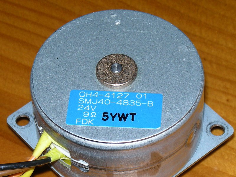

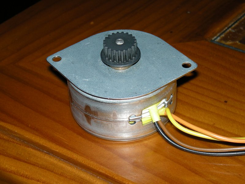

Muy interesante, hace tiempo probé otro paso a paso sacado de impresora, debe ser más pequeño que el tuyo porque no saco tanta intensidad, como mucho 130 mA por fase después de rectificar. Tensión sí, sube fácilmente a 40 voltios. El motor es un FDK SMJ40.
Lo malo de estos motores es que no están preparados para girar a altas revoluciones y se calientan bastante. No se si durarán mucho en esas condiciones.
Poner en corto las fases es el sistema habitual de frenado de los pequeños aerogeneradores, no hay problema en ello. Junta los cables de una fase de tu stepper e intenta girarlo a mano, verás que ofrece bastante resistencia.
