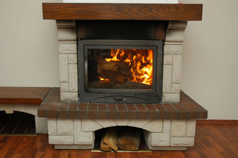

    Hola, unas preguntas:
    ¿Ese modelo no tiene postcombustión?
    ¿Has cambiado la junta de la puerta?
    ¿La chimenea va aislada?
    ¿La foto que has puesto de la cimenea encendida, es como la enciendes?
    Respecto a la misma foto,¿Las tablas que madera es?
    Bajo mi humilde experiencia,creo que te coje aire por algun sitio y eso proboca que no queme los inquemados. O bien se ha obstruido por donde coje el aire para la postcombustion.

    Si las preguntas son para mi, he aquí las respuestas:
    Mi modelo NO tiene postcombustión (doble combustión)
    La junta la cambié el año pasado y está en buen estado.
    ¿Aislada? No se a qué te refieres. Ahora la tengo sobre unas patas que le he hecho. Está toda al aire, sin revestimiento alrededor.
    Esa foto es de internet. Pero nunca la tengo con tanta leña ni con tanta llama. Bueno alguna vez que se me va la mano con la leña, llega casi a tener casi tanta llama.
    Ya había leído que da más rendimiento encender el fuego de arriba a abajo. Pero la verdad que nunca lo he probado. Cuando la encienda mañana, voy a probar.

    Hola, si las preguntas heran para ti.Lo de la chimenea aislada me refiero a la salida de humos, sobre todo lo que sale al exterior¿esta aislado?
    Siento haberte liado pero cite al otro forero y salio todo junto.
    Un saludo y lamento no poder ayudarte.
