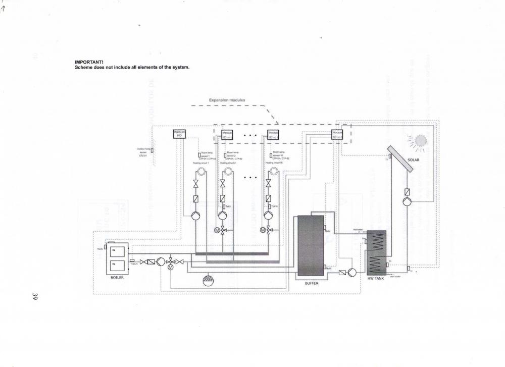

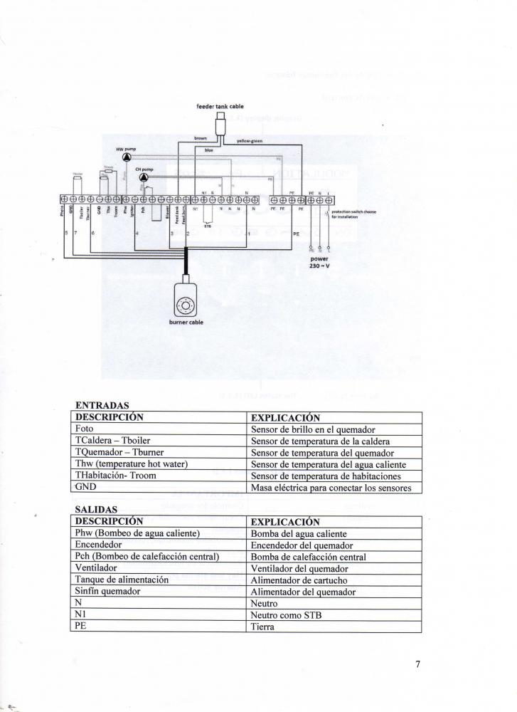

No tengo las bombas conectadas a la centralita del acs y de calefacion, me podria pasar alguien un esquema de como tengo que conectar las bombas?,en mi caldera cuando tiene demanda de acs la de calefacion se para lleva un presostato (creo) con unos cables que no se comovan, me podria alguien dar informacion.

Para que el controlador realice toda la gestión del sistema de calefacción/ACS has de seguir los esquemas que te adjunto (son los del manual) y después hacer las programaciones correspondientes (tipo de modulación, dar de alta los módulos de calefacción y ACS, horarios de ACS, calefacción etc).

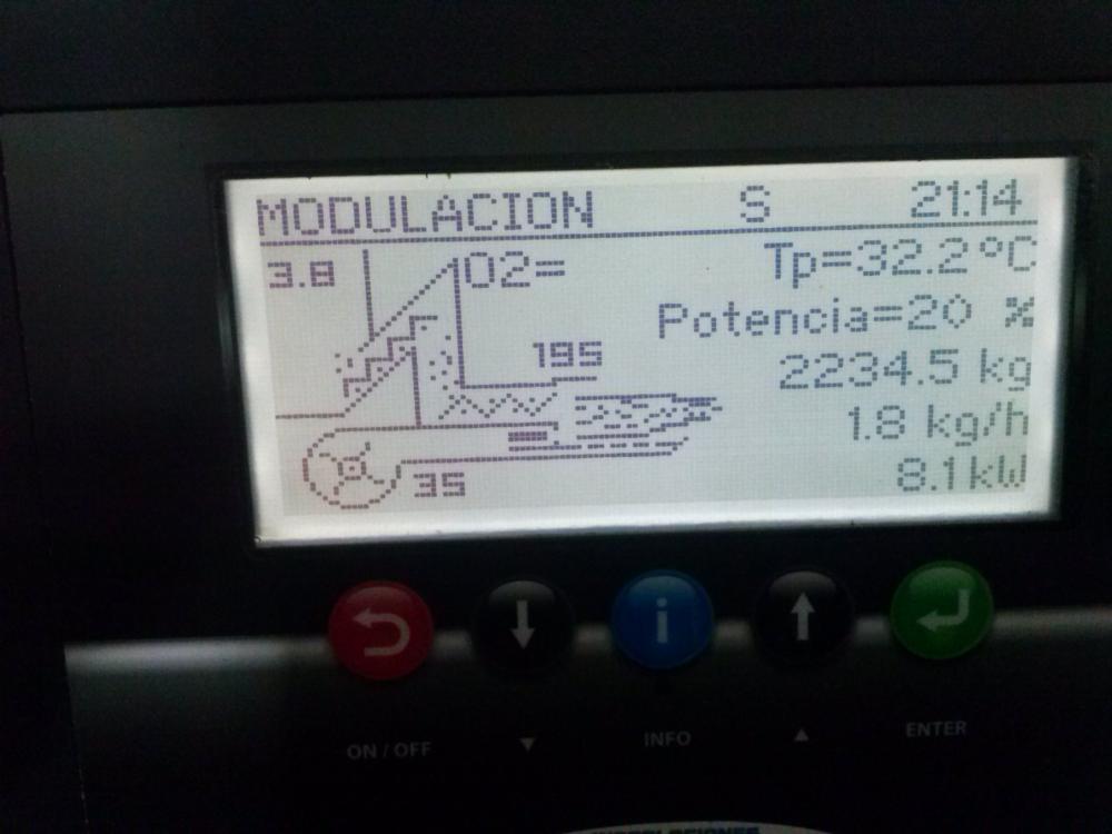

Muy buenas Towra, aqui estamos, efectivamente mi casa esta muy aislada en suelo y ventanas y puerta principal, decir que tengo la consigna hoy en 46º y hoy que no hace calor en la calle, hay en casa 22 grados.
La Potencia minima esta al 20% y la alimentacion a 19 que es lo maximo ( mi inclinacion del sinfin es 50º o mas de inclinacion) con 35 de aire, efectivamente la caldera no para, bueno entre comillas, me refiero a que no para, es decir a que no apago la caldera desde octubre del año pasado, las 24 horas al dia hasta hoy, la diferencia entre el dia y la noche sera de 1,5 grados, 2 grados a lo sumo.
Acuerdate que mi casa son 100 metros cuadrados aproximadamente, es decir una casa pequeña en comparacion con las vuestras.
Efectivamente mantener la casa cuesta muy poco, pasalo a un coche, si mantienes el coche a una velocidad constante y encima a una velocidad de 90 kms/hora llaneando el consumo es minimo.
Los calculos que haces no los veo correctos, es decir tu caldera no gasta 2,1 kilos x 24 horas, pues hablo en mi caso, creo a ojo ahora no me acuerdo, son 1,8 kilos a la hora maximo, pero eso consume hasta que llega a la consigna mas la histeresis (5º) es decir ahora mismo a 46 + 5 = 51 grados, luego se pone en modo mantenimiento o sostener, y entonces se pone al 8% de potencia durante 35 minutos (eso es un consumo minimo, creo que entorno a los 0,9 kilos a la hora y luego se pone en fase de apagado, y si te fijas en cada fase de modulacion una vez que esta apagado, la bomba sigue funcionando aunque este en modo STOP , es decir todo ese tiempo en modo STOP y el luego todo el tiempo que la sonda de temperatura le cuesta bajar a los 41º de nuevo para volver a arrancar otra vez, es decir ese tiempo no consume tampoco.
Es decir no esta siempre consumiendo, eso es lo bueno de funcionar en modo mofulacion (FL2) y en mi caso en modo MANUAL.
Si te fijas horas y horas mirando la fase de modulacion, es una maravilla el aprovechamiento que hace el quemador, ademas al tenerla siempre en marcha a lo sumo el quemador sube al 22% de potencia minima, que es cuando arranca de nuevo y hay mas salto termico, pero ademas no provoca condensaciones, pues no llega ni a 11-12 grados de salto termico, entre la temperatura maxima y la minima.
Ya sabes no que uso sonda de temperatura.
Towra he hecho una foto en plena fase de modulacion.
Los kilos totales de consumo no corresponden con la realidad, pues el año pasado tuve que reiniciar el sistema desde cero, pues se bloquearon algunas funciones del controlador, algo raro.
SaludosÚltima edición por daplaca; 15/02/2014 a las 20:44

Para hacer lo mismo que Daplaca has de remontar primero las temperaturas de la caldera, instalación y vivienda. Cuando llegues a esas temperaturas, el equipo pasaría a trabajar a la potencia equivalente a las pérdidas por aislamientos, ventanas, tem.exterior...y mantendría esa potencia.
Daplaca está trabajando a un 20% de potencia, 8,1Kw de mantenimiento. Quiere decir que solo mantiene la temperatura. Puede decir que a esa tª exterior, su vivienda tiene unas pérdidas caloríficas por aislamientos, puentes térmicos...etc de 6,8kw+1,3Kw (eficacia de 85% en la instalación, por decir algo) = 8,1Kw
En el caso de que dejara enfriar la casa, caldera y la instalación, evidentemente tendría que remontar toda esa temperatura trabajando a más potencia. Hasta que volviera a estabilizarse a esos 8,1 kw de media.
Otro tema es que Daplaca tiene puesta la potencia de 8,1Kw al 20%. Supongo que tendrá en cuenta que el dia que pare la instalación por algo y se enfrie todo, deberá tocar todos los parámetros. Sino empezará a trabajar al 100% de potencia, alimentación 19 y 40kw teóricos de potencia, con lo que se le colapsará el quemador. Aunque supongo que lo tendrá controlado con la potencia máxima capada.
