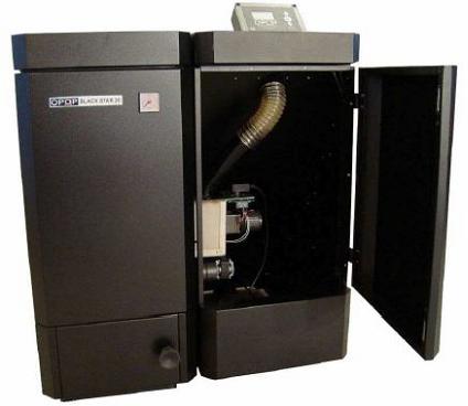

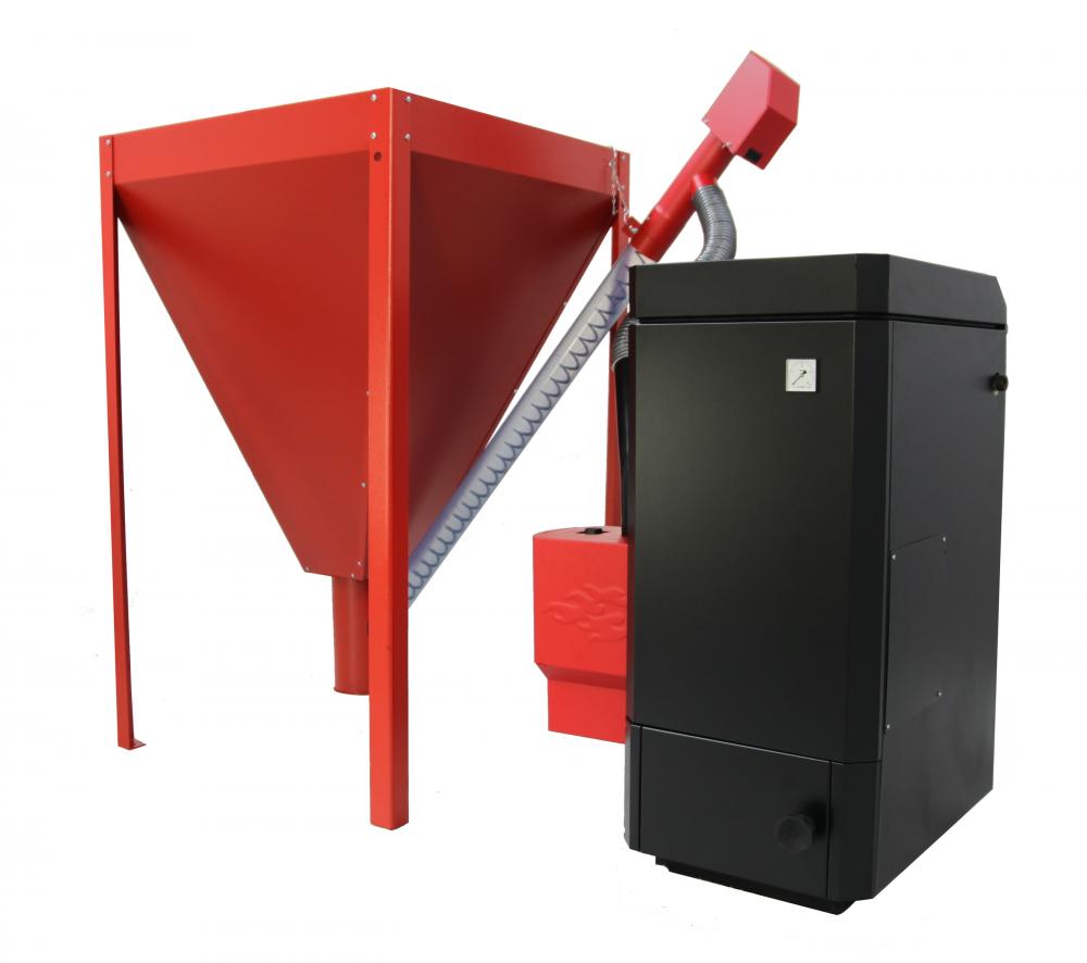

    CALDERA PELLET BLACKSTAR
    Las calderas a pellet BlackStar destacan por su alto rendimiento y calidad de materiales empleados en su fabricación. Se presentan en un conjunto de caldera, quemador, depósito de pellet, alimentador, central electrónica, sonda lambda y software de telegestión.
    Comparativa de calderas de biomasa de 4.000 euros-black-star-big.jpg Nombre:  c.JPG
Visitas: 1437
Tamaño: 16,3 KB
    CARACTERÍSTICAS PRINCIPALES
     rendimiento superior al 92 %
     Encendido y funcionamiento automático
     cuerpo de caldera en acero de 6 mm de espesor
     versátil: admite quemador en lateral derecho o izquierdo
     dimensiones reducidas
     Facilidad de limpieza y escasa necesidad de mantenimiento
     aislamiento de alta calidad
     rango de modulación 10-100%
     regulación PID
     limpieza automática paso de humos: versión confort --> dos limpiezas anuales
    MODULACIÓN 10 -100 %
    Permite ajustar la generación de calor a la demanda instantánea, reduciendo de esta forma el consumo de manera significativa.
    Este amplio rango de modulación y su rápido arranque permite prescindir del depósito de inercia con lo que los costes de la instalación se reducen considerablemente.

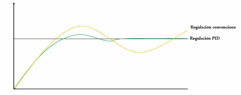

    REGULACIÓN PI(D)
    Este tipo de regulación automática permite adaptar la respuesta de la caldera ante la demanda térmica, ajustándola a cada instalación para obtener el mayor rendimiento.
    Como se puede observar en el gráfico, con una buena regulación PID se alcanza y mantiene la temperatura de consigna en menos tiempo y con menores oscilaciones, lo que implica menor consumo de combustible.

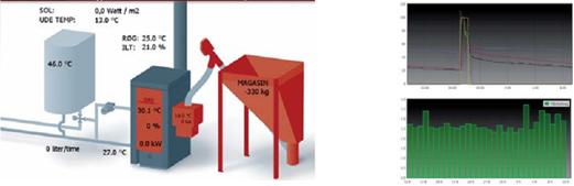

    GESTIÓN ELECTRÓNICA
    disponiendo de conexión a Internet, se puede monitorizar el funcionamiento del sistema de calefacción, ajustar parámetros, consultar consumos, temperaturas y recibir avisos de alarmas desde el pc, smartphone o tablet.
    ejemplo: http://www.stokercloud.dk/dev/MHES.html

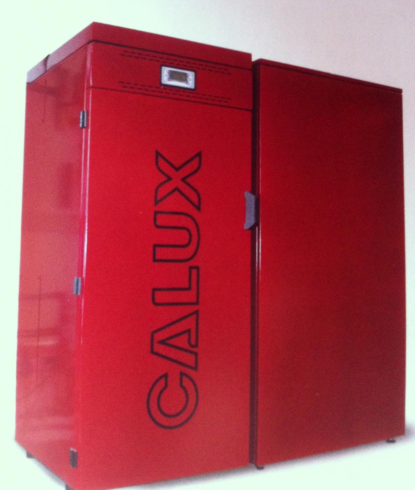

    Comparativa de calderas de biomasa de 4.000 euros-img_1696.jpgPues si os parece voy a`presentar la CALUX Sintesi 15 Kw
    Programador semanal
    Sistema automatico encendido apagado
    Regulacion 5 niveles potencia
    Vaso de xpansion, bomba recirculacion y valvulas de seguridad integradas
    Aire primario y secundario
    Brasero de acero inox
    Peso 230 Kg.
    Potencia 4,7 15 Kw
    Rendimiento 92%
    Capacidad deposito 28 Kg
    Tolva opcional 200 Kg
    Precio: 4.700€

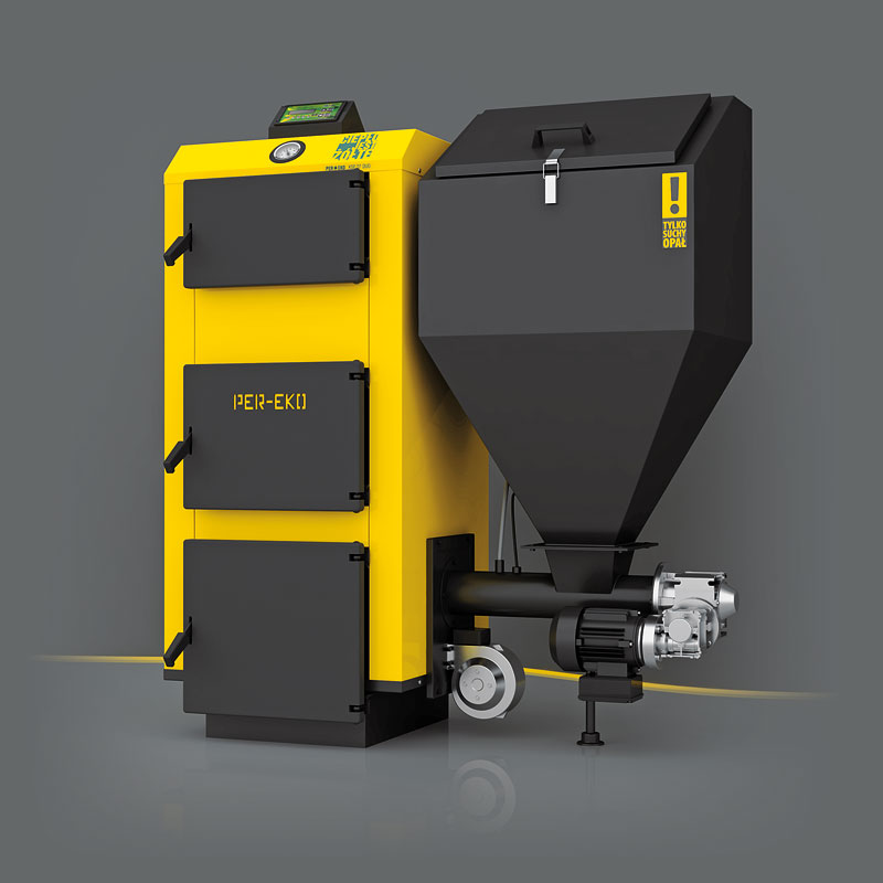

    Hola
    yo propongo PER-EKO KSP duo van de 2100€ la caldera de 15KW a 3200€ la caldera de 38KW si le sumas los portes, 4.200€ en casa con iva y porte, la caldera de 38Kw
    Serie KSP Duo ? Per-eko

    opino lo mismo yo pongo el link y que la gente decida.

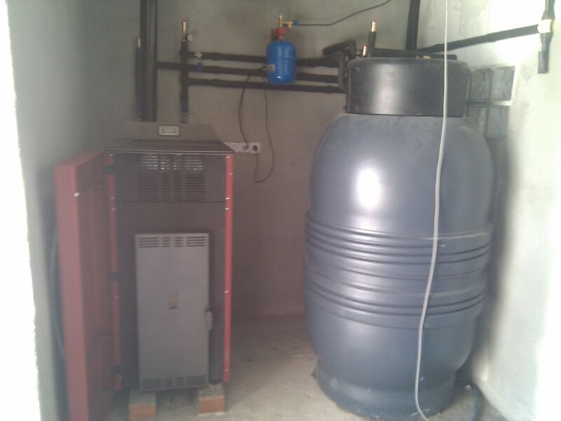

    El viernes pasado me instalaron la caldera IRC TREVI TECNO 924, es italiana.
    http://www.irceurope.com/scheda_prodotto.php?menid=45
    Sale un poco mas cara de 4000, unos 5300. Solo quema pellets, encendido y limpieza automática. Las instrucciones están solamente en italiano... intentaré a ver si las puedo conseguir en inglés... como mínimo. Ha funcionado todo a la primera sin ningún problema y muy rápido.
    Solo la he probado este fin de semana, y de momento se ha comportado muy bien.
