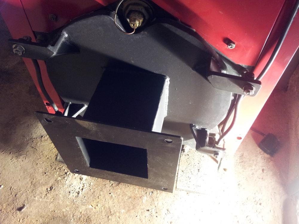

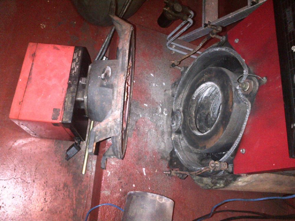

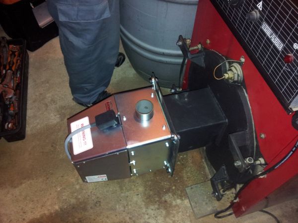

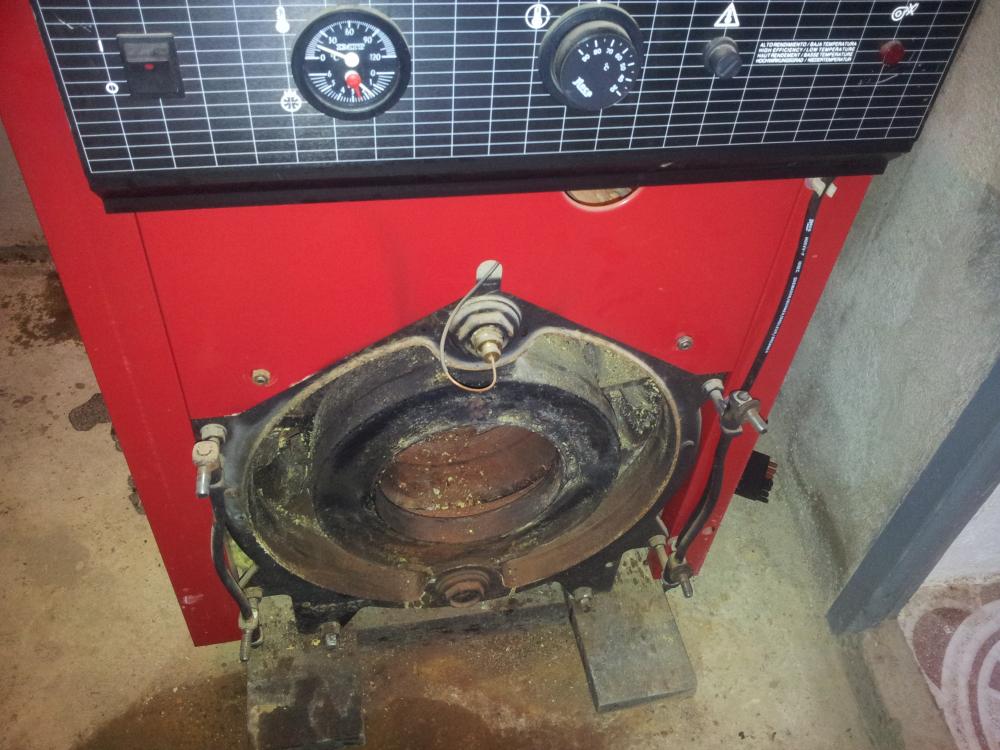

    Predeterminado fotos instalacion quemador en caldera roca go 50
    fotos instalacion quemador en caldera roca go 50-2.jpgfotos instalacion quemador en caldera roca go 50-3.jpg
    fotos instalacion quemador en caldera roca go 50-4.jpgfotos instalacion quemador en caldera roca go 50-5.jpg
    fotos instalacion quemador en caldera roca go 50-6.jpgfotos instalacion quemador en caldera roca go 50-7.jpg
    Miniaturas adjuntadas Miniaturas adjuntadas fotos instalacion quemador en caldera roca go 50-20121228_122011.jpg   fotos instalacion quemador en caldera roca go 50-20121228_165048.jpg

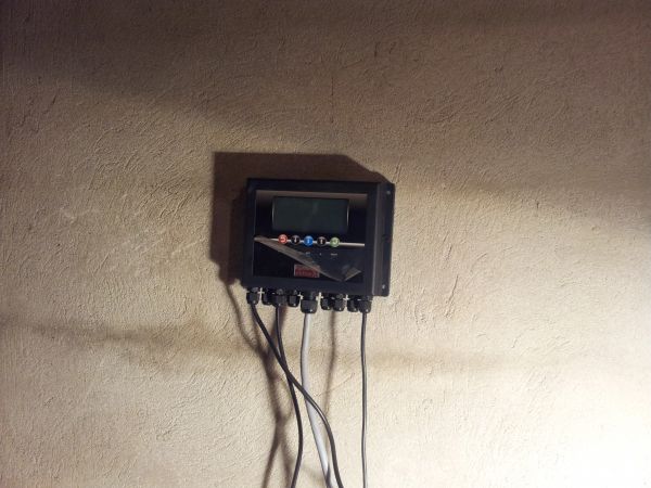

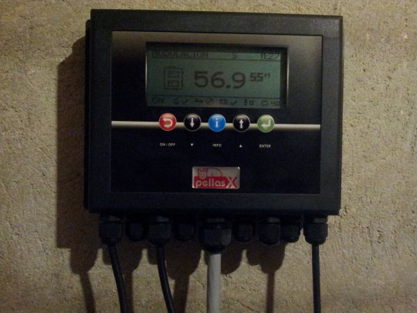

    Enhorabuena Kone, ahora a disfrutar, veo que tienes solo 4 cables conectados, es decir tu caldera funciona en modo (Modulacion) yo tengo 6 cables, te falta el termostato, que en mi caso he probado los 2 sistemas de los 3 que tiene (el tercero es continuo asignandole una potencia) y funciona mejor en Modulacion , que por modo Termostato, por lo menos en consumo y aprovechas todo el calor residual que hay en la camara de combustion cuando se efectua la parada del quemador por consigna (pero eso depende de ti, todo es probar y probar, consumos, combustion, rendimiento, cenizas, mantenimiento,etc..) ahora a investigar, el otro cable es la bomba, que veo que la tienes en modo de caldera y no por controlador, te he enviado un m.p te explico las 2 diferencias que existen, sobre todo en consumo y rendimiento del quemador.
    Saludos y que disfrutes de la biomasa (esa instalacion es como un reloj suizo)

    lo de la ceniza. no lo se estoy de pruebas ya comentare. lo de ponerla como yo,creo ke si pero tendrias ke preguntar al instalador,si kieres mas info me dices.

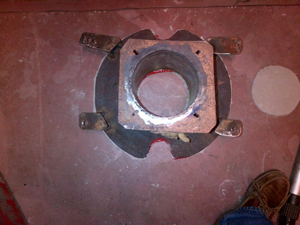

    Hola. Con respecto a la puerta de esta caldera has aprovechado la que tenia? o has fabricado tu una nueva? si es asi podrias darme medidas? gracias
    kone está desconectado Forero
    jun 2012
    219
    Predeterminado Re: fotos instalacion quemador en caldera roca go 50
    la puerta es nueva,copiada de la original,las medidas luego te las paso,pero solo tienes que medir la tapa original
    Muchas gracias la verdad es q soy un poco zote para hacer este tipo de cosas. Sobre todo la medida de la cirunferencia de la puerta y la de las bisagras cuanto levantan de la puerta y la de la semicircunferencia que esta en la parte de arriba y por lo q veo la has echo curva y no plana? la has rellando de fibra ceramica en el interior? la conseguiste por internet? Muchas gracias.
    jun 2012
    219
    me la hizo un herrero(el que trabaja para el instalador) le lleve la puerta original y el la copio con la salvedad de que el agujero es cuadrado(claro)la fibra la trajo el instalador.
    si tienes pensado ponerlo lo mejor es que llames al instalador y hables con el.

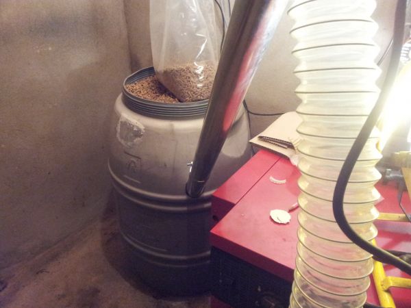

    buenas y bienvenido al foro,estoy limpiando cada 2,3 dias y saco poca ceniza,(ahora que lo voy ajustando,menos)lo de los pasos de humos ya me lo comento el instalador y yo voy a hacerme una adaptacion como la que comentas para el aspirador(podrias poner fotos,nos vendra bien a muchos) asi la limpieza se realiza en un momento.

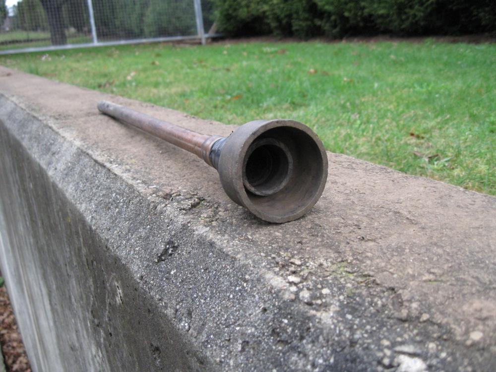

    fotos instalacion quemador en caldera roca go 50-barias-039.jpgfotos instalacion quemador en caldera roca go 50-barias-040.jpg
    Hola Kone: aber si me sale bien esto de poner fotos, si es que salen beras que consiste en un trozo de tubo de cobre de 18mm de diametro, no coje mas por los pases de humos, por alguna de las ranuras ni este pasa pero no todas, el tubo tiene que ser un poco mas largo que la caldera. En una de la cabezas se le pone una reducción de cobre "manguito reducido de 18-28 tubo tubo" se pide así en dode puedas comprar piezas de fontaneria o se lo pides a tu instalador abitual, luego yo le coloqué una goma que es bastante flexible y que biene a ser de la conexión de un bater de cisterna alta al tubo de descarga, ba por la parte de atras de los inodoros. Con hella me sirbe un poco para barias medida de boca de aspiradora, pero puedes hacerlo igual con cinta aislante o cinta de empapelar de la de los pintores, le das unas vueltas si no encaja la medida del aspirador y listo, espero que te sirba lo aportado.

    Hola Kone,
    acabo de ver tu trabajo y apuntate un 10.
    Estoy interesado porque yo tambien acabo de poner en marcha un SUN P12 en mi GO50.
    ¿de qué potencia es tu quemador?.
    Yo seleccioné el SUNP12 porque la caldera es de 60 kW, pero la verdad es que no lo paso de la 3ª marcha( 41kW).
    He fabricado la puerta montando la punta del quemador a ras con la puerta, quedando todo el cañon fuera, pero observo que se me sobrecalienta e incluso se me pone al rojo vivo (el tubo es de inox y bastante fino). voy a intentar modificar la puerta recortandole 5 o 10 cm al cañon, haciendo que esté un poco metido.
    ¿a tí te pasa lo mismo , se te calienta el cañon exterior de la puerta?.
    A ver si le saco fotos y pego alguna.
    Saludos,
    jun 2012
    219
    buenas,datos de mi quemador:
    El quemador en pellets PELLAS®X Mini
    mi puerta es de hierro y si el cañon se me calienta pero tampoco es una cosa exagerada.cuelga esas fotos...

    Gracias por las fotos.cuando tenga el aspirador de ceniza me hare un adabtador para poder llegar mejor.
    hola rootdsk.yo deje entrar el quemador de pellets en la caldera, igual que el de gasoil,unos 8 o 10 centimetros,en cada caldera supongo que es diferente.
    esque el de gasoil de tu caldera no entraba nada?.

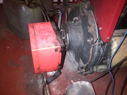

    Hola de nuevo Kone,
    Lamento el retraso en la respuesta pero no he tenido ni tiempo de sacar las fotos.

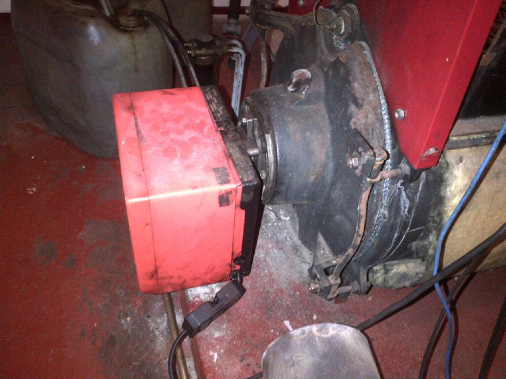

    Aqui os mando la puerta con el quemador de gasoil:
    Por otro lado en esta foto puede verse la puerta con el quemador instalado y se ve que queda a nivel de la puerta:

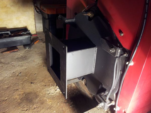

    Y en esta os muestro la "cutre-puerta" que he hecho a trozos para probar:
    Y la puerta montada con el quemador P12 instalado. Como veis lo he dejado al mismo nivel que estaba el de gasoil, es decir "totalmente fuera del hogar".
    He puesto un poco de lana de roca para evitar que se ponga al rojo.
    Ya me contaras
    Un saludo,
    Antonio
