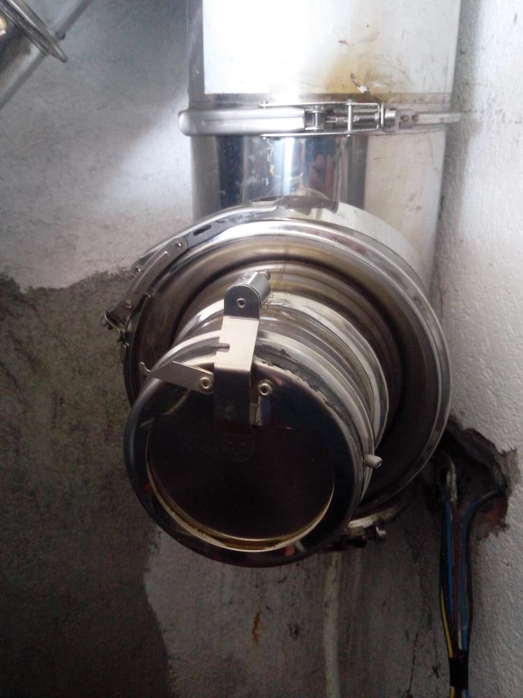

Pues como lo prometido es deuda, comento que ya me han cambiado los tubos de la caldera al depósito de inercia, de tal forma que ahora va directo, sin pasar por el serpentín.
Ahora parece que por fin calienta más rápido el depósito pero me ha surgido otro problema (esto es el cuento de nunca acabar). No sé si ha sido casualidad, pero justo al hacer este cambio, resulta que la caldera está teniendo problemas con el tiro, me está saliendo continuamente error de máximo de humos (la temperatura de humos oscila todo el rato entre 240 y 250) y parece que la caldera no tiene "chicha" suficiente. No entiendo mucho pero parece como si todo el calor se fugara por la chimenea porque está todo el rato al rojo vivo y no se puede ni tocar. Entiendo que es un problema de tiro pero tengo la duda de si es por exceso o por defecto. En un principio creo que es por exceso porque el calor sale todo hacia arriba pero lo del exceso de humos me hace pensar por el contrario que no hay tiro suficiente. ¿cuál puede ser la causa real?

Que pasó al final, compañero.
Yo he puesto un regulador que si que modula, gracias a la temperatura de humos.
He puesto una "tajadera" para cortar el excesivo tiro que tenia.
Pero sigo sin calentar en una hora u hora y media los 1000L desde 30ºC hasta 60ºc
Tardará cerca de tres horas en hacerlo.
Mi instalador ya no sabe que mas hacer...
El principal problema que tengo es que gasto muchísima leña...

Pues al final, con el regulador de tiro parece que va mejor. Ahora, si no hay demanda y a potencia 5, consigo subir de 30 a 65 grados en aproximadamente hora y poco. El problema es que si por ejemplo enciendo la calefacción, no consigo que suba de 55 grados pero por lo menos calienta la casa o sea que me doy con un canto en los dientes.

Pues precio creo recordar que no llegó a los 200 euros. 190 y pico creo. Fotos hasta el miércoles no te voy a poder mandar porque estoy fuera.
Yo por lo que he visto lo que hace es bajar la temperatura de humos ya que yo tenía el problema de que, como había mucho tiro, el calor se me iba por la chimenea. Al final con el regulador de tiro y bajando la velocidad de los ventiladores, parece que va mejor la cosa y calienta lo que tiene que calentar.

Yo compré éste aquí, mitad de precio que en España:
Zugbegrenzer Z150/ZUK150, Edelstahl, Querschnitt 150 mm SM1000320

Tienes una foto con más perspectiva?
Es que no acabo de ver donde esta enganchado
Entonces, notaste mejoría no?

Pues justo debajo de la chimenea principal. Si te fijas, en la parte de arriba se ve la unión de la chimenea con la caldera. Algo de mejoría sí que he notado.

Es decir que de la chimenea principal te han sacado una Y a la que han conectado el regulador de tiro, no?

Pues a mi me acaba de montar esto mismo de la soguente foto mi instalador
Viene siendo un regulador de tiro que se pone en un tramo de chilena
Ahora mismo esta puesto para 15 pascales...
Veré si mejoro el rendimiento....
Tengo el DI cargado a 70ºc y voy a poner la calefacción ...
Ya os contare si consigo que una carga me dure las 8 horas mínimas que exijo... Que lo dudó
Sigo pensando que la máquina es una patata...
