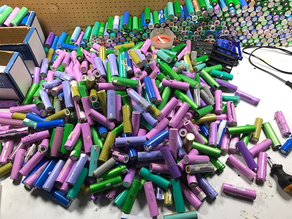

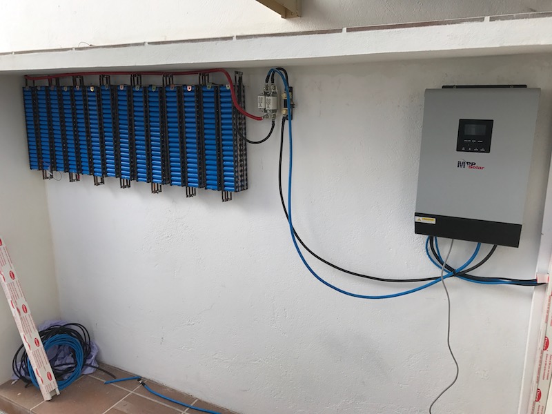

    1. He conseguido unas 2000 baterías 18650 en centros de reciclaje, las he probado todas y me he quedado con 1120, creando 14 packs de 80 baterías, montando una batería de 48V 220ah unos 10kw. Es una batería tipo tesla pero con baterías recicladas. (finalmente acabare con 20kw)
    2. He comprado un inversor mppsolar de 4000kw/h que he conectado a las baterías y a un circuito de mi casa (ordenador y tele).

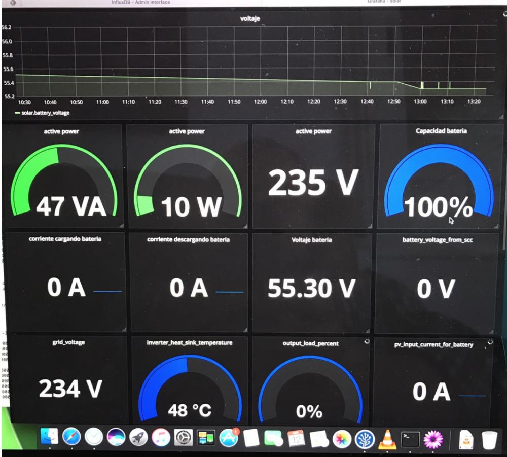

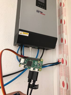

    3. Al inversor le he conectado una raspberry pi3 al puerto serie usando node.js , grabo en base de datos influx.db y muestro los gráficos usando grafana.

    En todas las comunidades hay centros de reciclaje, pregunta en tu comunidad , donde llevar tu unas baterías que tienes, y te enviaran a un punto verde , y preguntando al punto verde llegaras al punto de reciclaje.
    Para evaluar las celdas, las he cargado y descargado usando un cargador FOXNOVO digital charger 4s, que básicamente lo que hace es cargar la celda a tope y descargarla para ver los mAh que es capaz de guardar, no es la manera mas exacta, pero... es la que he usado.
    Están soldadas con 2 barras de cobre y cada celda tanto en el positivo como en el negativo con un hilo de cobre de 0.2 mm que hace de fusible.

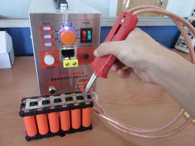

    Y para unir las baterías había pensado en usar tiras y punto de soldadura con una maquina de este tipo (que es la que usan para soldar los powerbanks los chinos, fundiendo el metal):

    Ese aparato que has puesto es muy caro, si escribes "soldador punto" en el buscador de aliexpress te salen maquinas de ese tipo por 50 dólares.

    La verdad es que casi nadie usa para hacer powerbank ese tipo de soldador, lo usan para hacer baterías de bicis, motos etc, pero para powerbank casi todo el mundo usa hilo de cobre soldado, por el tema que te hace de fusible, para evitar que una batería mala salga ardiendo y contagie al resto....

    He visto muchisimos powerbanks por dentro y van todos soldados por punto de soldadura. Y teniendo en cuenta que a una batería de estas se le sometería a descargas/cargas mucho más fuertes que en un cargador de móviles pues creo que quedaría mejor con menos resistencia. Aunque lo del hilo que haga de autofusible tampoco también parece muy interesante.
    Los hay más baratos claro. Puse ese porque lleva la opción de pistola de mano que es mas flesible que los que solo llevan los palos.
