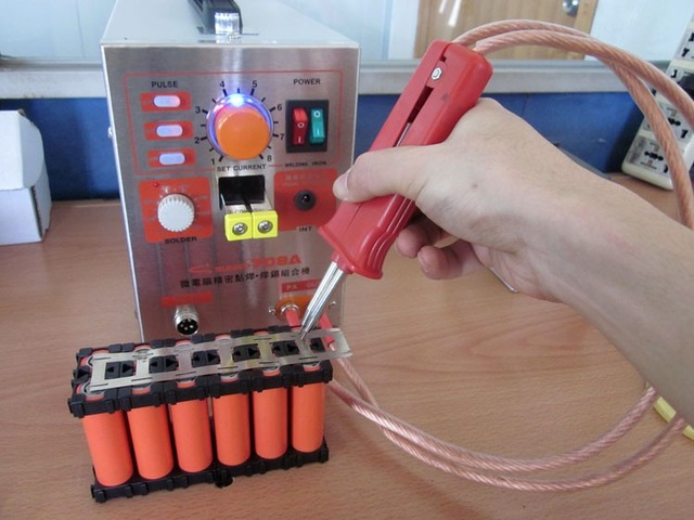

Para soldarlas yo había visto estas máquinas para hacer punto de soldadura (fundiendo el metal), que queda mucho más profisional que el soldador normal, hace mejor contacto, y con mucha menos resistencia. Es lo que usan para los powerbank de los móviles.
https://www.aliexpress.com/item/Free...618599474.html
