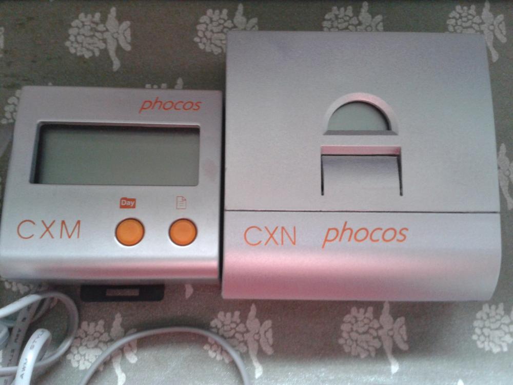

    Voy haciendo acopio de materiales.
    Phocos cxn40 con medidor cxm (2a mano):

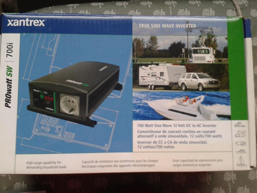

    Inversor Xantrex (2a mano):
    A la espera del resto de materiales para iniciar las pruebas y posterior montaje.
    Gracias a todos.

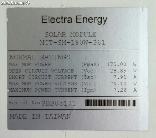

    Me parece que la primera en la frente:

    ¿ Me servirá el regulador Phocos cxn40 con este panel solar ?
    PD. Quiero colocar una batería de 12 V

    Servirte, te sirve. Vas a desaprovechar bastante; el panel trabaja a MPP de 24 V, pero el regulador lo va a poner a 16-18 V.

    Gracias Gabriel y 2j_. Ahora a por el resto de componentes.
    No me fije en la variedad de paneles solares (células). Di por hecho (en placa grande) que sólo había de 36, 60 y 72. Ahí el error.

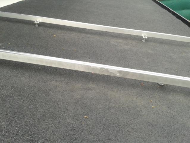

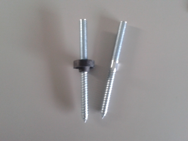

    Bueno...después de algún tiempo ya tengo la mini estructura montada, a falta de colocar los 2 paneles. Me gustan mucho estos perfiles de aluminio. Tengo localizado al fabricante, pero los he comprado a un conocido del foro.
    He usado estos tornillos de doble rosca para anclaje a madera TX M10X120, en la parte plana hay una muesca para punta Torx para atornillar, o con llave fija en parte central.
    Tanto el tornillo como la junta de presión que se ve en la imagen, los fabrica Würth, pero los venden en cajas de 100 unidades. Buscando por Internet he podido comprar en menor cantidad.

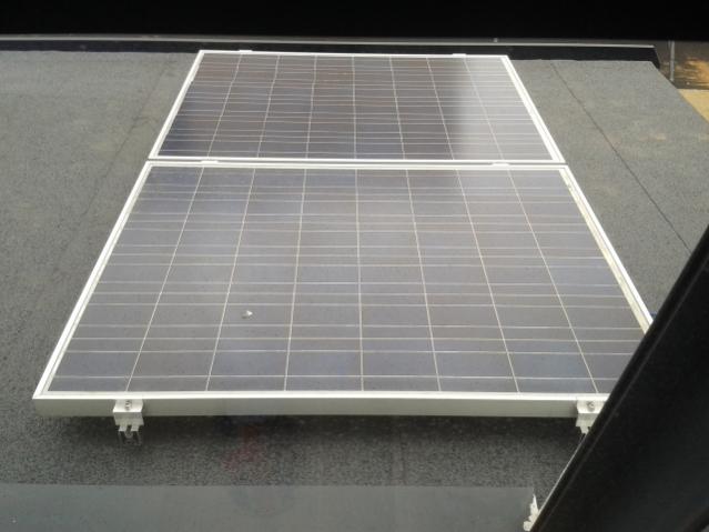

    Predeterminado Re: Primera instalación FV
    Pues ya están los paneles solares colocados.
    Con la firma del pájaro de turno
    Hora de empezar a pensar en la ampliación a 24V. Jiro, parte de los materiales voy a reutilizarlos (paneles, estructura, batería, ...), a otros les daré salida.

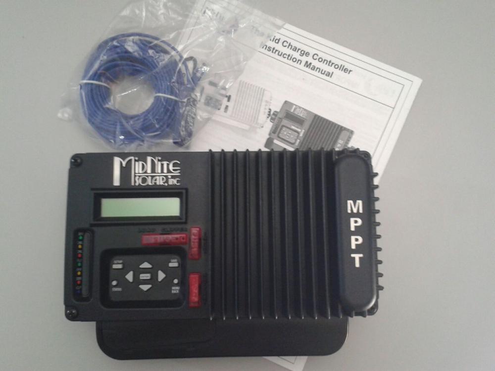

    Como decía ayer en otro hilo, empiezan a llegar las 'nuevas chuches':
    Como decía ayer en otro hilo, empiezan a llegar las 'nuevas chuches' ...
    Parece pequeño pero matón, el Midnite Kid este.
    Te deseo mucho éxito con la instalación!

    El Kid es de segunda mano, se lo he comprado a un forero. Sabréis quien es, cuando presente su instalación renovada.

    Mira a ver el nº de firmware que tiene, si no es el último (1811), se lo puedes actualizar mediante el puerto (mini)USB.

    Gracias. Ya está actualizado. Menudo susto me he llevado cuando he visto que ponía en la pantalla BAD FIRMWARE. Había bajado e instalado el archivo para los cambios en el registro del Win10, pero no había reiniciado el portátil. ¡Uf! Por suerte ya está.

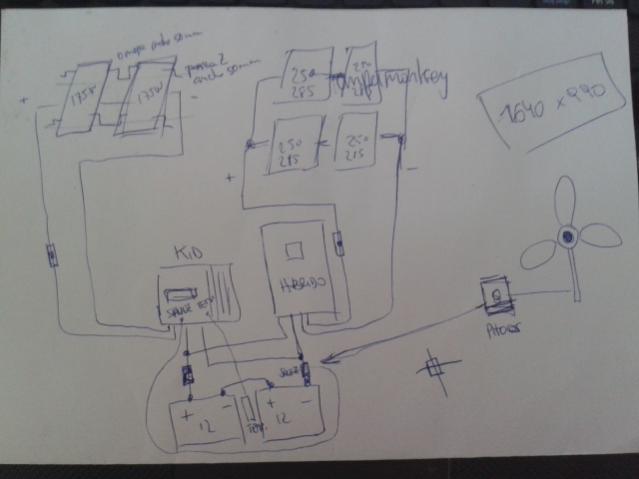

    Estoy por poner los 2 paneles en serie (batería a 12V), pero supongo que al regulador le dará lo mismo que esten en serie o paralelo, ¿no?
    Un regulador MPPT tiene el mejor rendimiento, cuando la tensión FV es aproximadamente el doble de la de batería
    Tienes batería de 12V y paneles de 60 células - pues mejor poner los 2 paneles en paralelo

    No, no, los paneles son de 48 células.
    En la primera página tienes las características.
    Cuando me pase a 24V (batería) ya había pensado en ponerlos en serie, puedes mirar el esquema que tengo por aquí.

    Aún siendo paneles de 48 células, mejor en paralelo para sistema de 12 V; en serie sólo sería una opción si las placas estuvieran muy lejos del regulador (así a ojo diría a más de 20 metros).

    No, no, los paneles son de 48 células ... Cuando me pase a 24V (batería) ya había pensado en ponerlos en serie
    Bueno, veo que las placas son de 175Wp / Ump = 24.1V / Imp = 7.26A
    Para 12V, se pondrían en paralelo; pero si ya tienes pensado pasar a 24V, igual las pones en serie directamente.
    La diferencia en el rendimiento no es importante.
