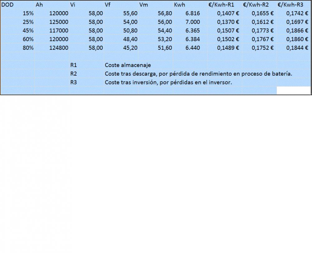

    DOD Ah Vi Vf Vm Kwh €/Kwh-R1 €/Kwh-R2 €/Kwh-R3
    15% 120000 58,00 55,60 56,80 6.816 0,1407 € 0,1655 € 0,1742 €
    25% 125000 58,00 54,00 56,00 7.000 0,1370 € 0,1612 € 0,1697 €
    45% 117000 58,00 50,80 54,40 6.365 0,1507 € 0,1773 € 0,1866 €
    60% 120000 58,00 48,40 53,20 6.384 0,1502 € 0,1767 € 0,1860 €
    80% 124800 58,00 45,20 51,60 6.440 0,1489 € 0,1752 € 0,1844 €
    R1 Coste almacenaje
    R2 Coste tras descarga, por pérdida de rendimiento en proceso de batería.
    R3 Coste tras inversión, por pérdidas en el inversor.
    Como el inversor transforma potencia, en la tabla he tenido en cuenta la tensión media aproximada en cada forma de descarga. Es una pasta!!

    Muy bien, Gabriel 2015, veo que has completado mi tabla, haciendo el cálculo con la tensión inicial y final mejor adaptada y teniendo en cuenta el rendimiento de batería e inversor.
    El precio real por almacenar y poner a disposición 1 kWh sube a 0.18 euros (!), y esto con una batería BBB (buena, bonita, barata)
    Todos los resultados se refieren a la batería Crown CR220-HD, 8 unidades en serie (200Ah C10 a 48V).
    Creo que deberías comentar esto y poner un enlace a mi tabla, para que todo el mundo se entere de qué va la cosa.

    Partiendo de una discusión medio en broma con el compañero Jiro me dí cuenta, que los término. "ciclos de vida" y "ciclo consumido" de una batería no se interpretan de forma inequívoca. La discusión la encontráis aqui: pinchar.
    Como resultado de la discusión llegué a calcular unas tablas. Aqui están:
    Vamos a calcular el precio del ciclaje de 1 kWh para una batería real. Elijo la Crown CR220-HD, que tiene buena relación precio-calidad y de la que tengo los datos necesarios. Además, me parece que Crown aporta valores reales y fiables.
    Pongamos 8 baterías Crown CR220-HD, que en serie son 200Ah C10 a 48V.
    El precio de una CR220-HD es de 120 euros, más o menos. Las 8 baterías cuestan 960 euros.
    La vida útil teórica es de 650 ciclos consumidos, o sea 650 * 200Ah = 130000Ah.
    Veamos los ciclos de vida teóricos, para carga/descarga a diferente DOD:
    - Ciclos al DOD 80%: 130'000Ah / 160Ah = 813 ciclos de vida
    - Ciclos al DOD 60%: 130'000Ah / 120Ah = 1083 ciclos de vida
    - Ciclos al DOD 45%: 130'000Ah / 90Ah = 1444 ciclos de vida
    - Ciclos al DOD 25%: 130'000Ah / 50Ah = 2600 ciclos de vida
    - Ciclos al DOD 15%: 130'000Ah / 30Ah = 4333 ciclos de vida
    Y ahora los ciclos reales (datos de Crown) y precio de 1 kWh:
    - Ciclos al DOD 80%: 780 ciclos de vida = 124'800Ah / 160Ah ----> 6144 kWh ----> 0.156 euro/kWh
    - Ciclos al DOD 60%: 1000 ciclos de vida = 120'000Ah / 120Ah ----> 5760 kWh ----> 0.167 euro/kWh
    - Ciclos al DOD 45%: 1300 ciclos de vida = 117'000Ah / 90Ah ----> 5616 kWh ----> 0.171 euro/kWh
    - Ciclos al DOD 25%: 2500 ciclos de vida = 125'000Ah / 50Ah ----> 6000 kWh ----> 0.160 euro/kWh
    - Ciclos al DOD 15%: 4000 ciclos de vida = 120'000Ah / 30Ah ----> 5760 kWh ----> 0.167 euro/kWh
    Resultados:
    - Los datos reales coinciden muy bien con los teóricos
    - La vida útil real es independiente del SOC al que se realizan los ciclos! (sorprendente e importante)
    - El precio para ciclar 1 kWh es de 0.16 euros. Muy caro! Y esto que he elegido una batería económica, pero buena.
    Tener en cuenta, que los ciclos los he sacado de una gráfica, lo que no es muy exacto. Quiero decir, que las (pequeñas) diferencias en la segunda tabla se deben más bien al error de vista que a diferencia real.
    Conclusión: La vida real de una Crown CR220-HD son 120.000Ah o 600 ciclos consumidos
    El compañero Gabriel 2015 ha mejorado la segunda tabla, haciendo el cálculo con tensiones inicial y final más reales y teniendo en cuenta el rendimiento de una batería y de un inversor.
    Resulta que ciclar y tener 1kWh "listo para consumir" cuesta 0.18 euros. Y esto con una batería BBB (buena, bonita, barata).
    Aquí está la tabla mejorada por Gabriel 2015:
    DOD . . Ah . . Vi . . Vf . . Vm . . kWh . €/kWh-R1 €/kWh-R2 €/kWh-R3
    15% 120000 58,00 55,60 56,80 6816 0,1407 € . 0,1655 € . 0,1742 €
    25% 125000 58,00 54,00 56,00 7000 0,1370 € . 0,1612 € . 0,1697 €
    45% 117000 58,00 50,80 54,40 6365 0,1507 € . 0,1773 € . 0,1866 €
    60% 120000 58,00 48,40 53,20 6384 0,1502 € . 0,1767 € . 0,1860 €
    80% 124800 58,00 45,20 51,60 6440 0,1489 € . 0,1752 € . 0,1844 €
    R1 Coste almacenaje
    El que quiera, puede bajarse la tabla de Gabriel 2015 en formato .jpg desde su post

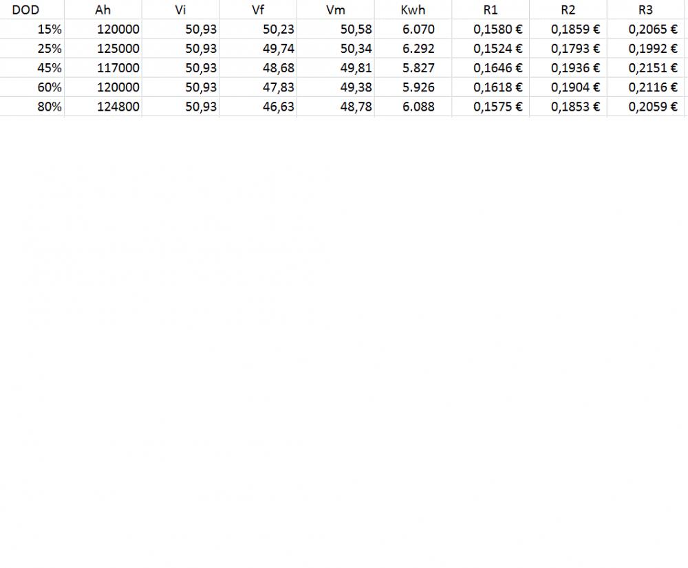

    La tensión inicial y final de descarga para el plomo es entre 50V y 46V, abajo pongo una tabla de tensiones a circuito abierto de un banco de 48V. 58V es la tension de absorción y 54V es la tension de flotación.
    Cuando ya no hay sol, al estar conectado el inversor los voltages abajo bajan de 0.5V a 1V en función a la demanda.
    Podría rehacer la tabla con este valores?

    DOD Ah Vi Vf Vm Kwh R1 R2 R3
    15% 120000 50,93 50,23 50,58 6.070 0,1580 € 0,1859 € 0,2065 €
    25% 125000 50,93 49,74 50,34 6.292 0,1524 € 0,1793 € 0,1992 €
    45% 117000 50,93 48,68 49,81 5.827 0,1646 € 0,1936 € 0,2151 €
    60% 120000 50,93 47,83 49,38 5.926 0,1618 € 0,1904 € 0,2116 €
    80% 124800 50,93 46,63 48,78 6.088 0,1575 € 0,1853 € 0,2059 €
    Si a eso le sumamos que la capacidad va disminuyendo hasta el 60%, momento en el considera agotada, tenemos que, como poco, el coste ronda los 0,25 € kwh.
