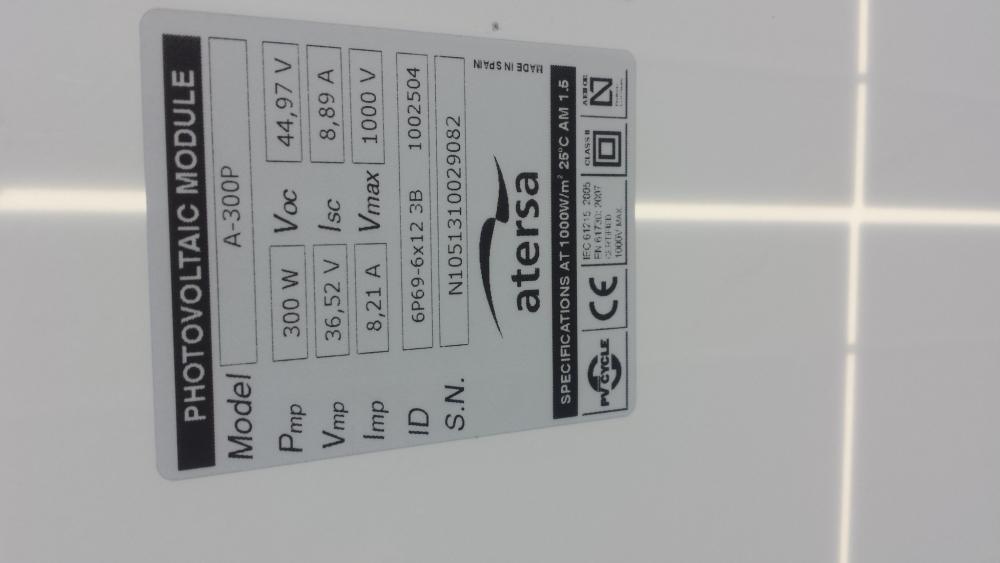

    Buenas chicos de nuevo!
    En próximas fechas quiero aumentar mi campo solar. Tengo un fm80 al que le tengo puestas 8 placas,están en serie de 2 ,y la verdad es que me gustaría solo aumentar mas placas,ya que se me queda un pelin corto mi campo.Estos son los datos de mis paneles . gracias Hasta cuantos paneles le puedo poner a mi fm80-uploadfromtaptalk1444987978693.jpg
    Avatar de Hlebtomane
    mar 2007
    4.543
    Predeterminado Re: Hasta cuantos paneles le puedo poner a mi fm80
    ¿El sistema es de 48 V o de 24 V? Si son 48 V le puedes poner hasta el doble de panel, si son 24 V ya estás al límite.
    Pues el sistema lo tengo a 24v,gran fallo ya que es una aislada para todo el año,tenia que haberla puesto a 48v.
    No hay manera humana de aumentar?cambiado las conecciones de paneles? No se algo que se pudiera hacer.

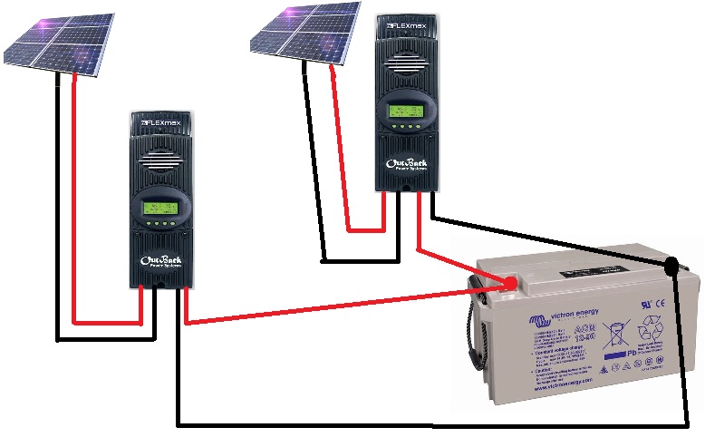

    Entonces lo único que podría hacer para aumentar mi campo sin correr riesgo, es :mas placas=regulador nuevo?.
    Ese regulador que tiene que ser el mismo que tengo ya?
    Donde iría el nuevo regulador y como conecciono hacia baterías?
    ago 2010
    alicante
    5.317
    Igual que lo tienes ahora, pero duplicado. Los 2 reguladores van conectados a la misma batería.
    Carlos, los reguladores hay que conectarlos entre sí,o son líneas diferentes que acaban en las baterías?
    jul 2010
    Vega Baja del Segura
    2.682
    venga yo te hago los planos.
    el rojo es el positivo
    el negro el negativo
    pica con el ratón sobre la imagen para ampliar
    Gracias apañao!!
