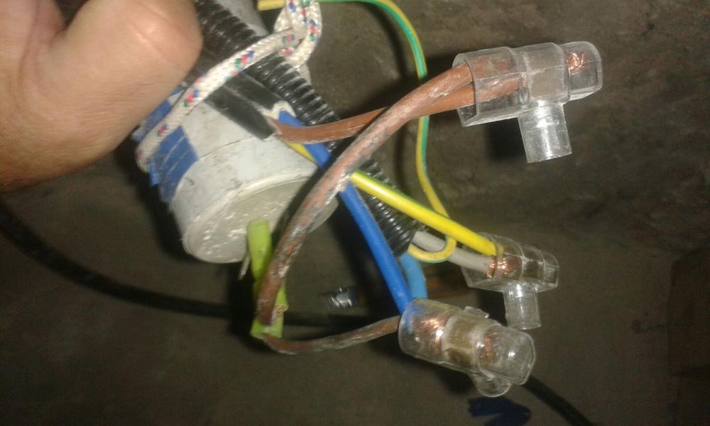

    Creo que antes de tomar una decisión, tienes que saber que tipo de bomba tienes, Monofásica (solo tendrás un cable con dos conductores activos y uno de tierra de vedad) , Monofasica con bobinado auxiliar de arranque (no creo que sea esta) o Trifásica 230V (Tendrás un cable con tres conductores activos, el cable de tierra amarillo-verde estará conectado a un extremo del condensador, como dice "oxid")
    Tienes acceso a la placa de características de la bomba?

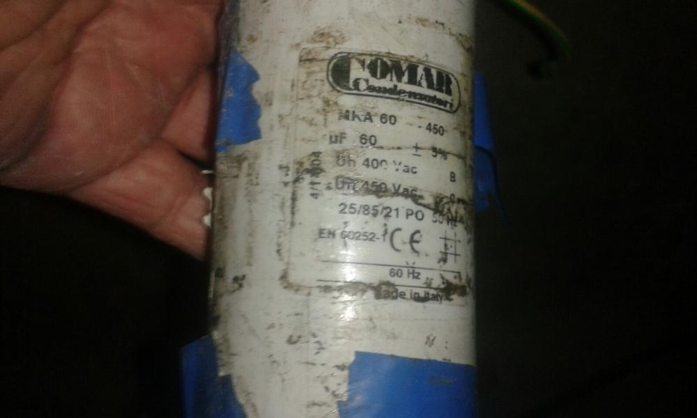

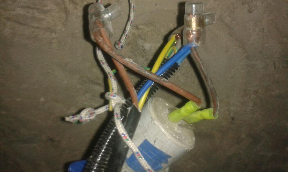

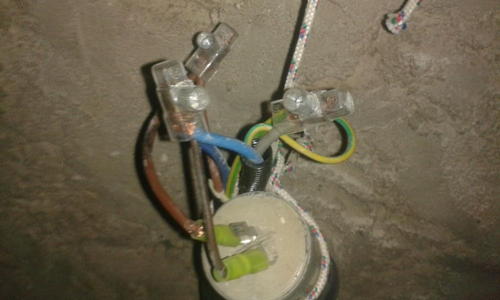

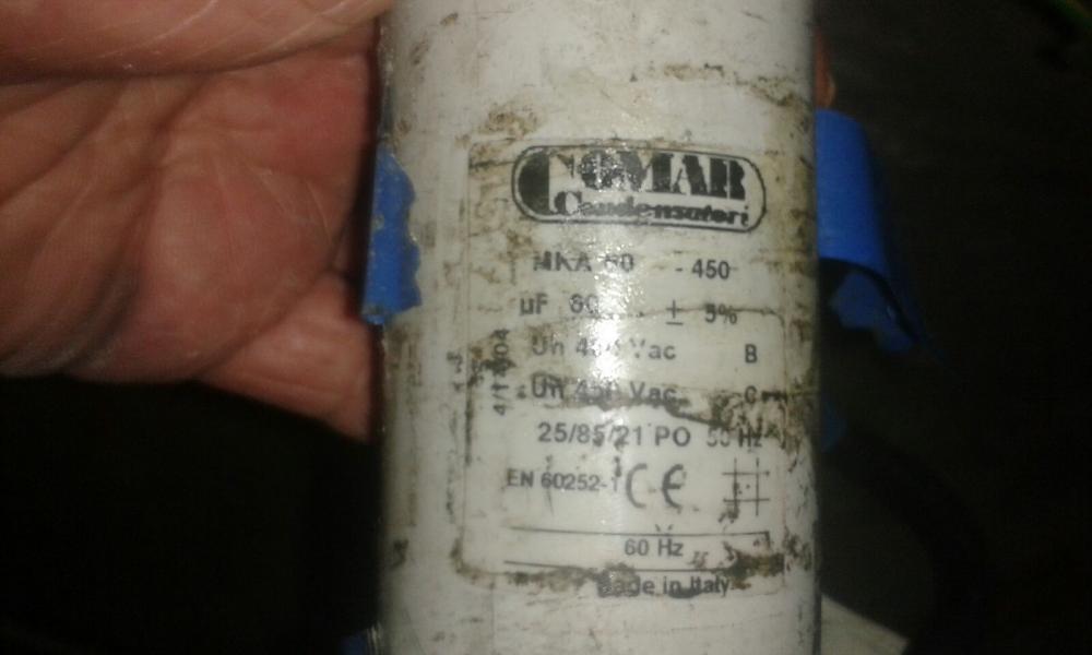

    Si, tengo claro que primero tengo que saber que es lo que tengo (no es mía la instalación claro, sino no tendría duda). Esta semana espero poder hacer fotos detalladas del condensador y conexiones. Lo que si tengo claro es que el enchufe de la bomba es un enchufe schuko normal de 2 hilos + tierra.
    El modelo de la bomba no lo se, salvo que es de 4" y 3cv, y parece ser de la marca "SUMOTO". Estoy viendo sus modelos, y tienen tanto monofase como trifase en esa potencia: http://www.bombasdeagua.tienda/index...roducts_id=650
    Esos variadores monofase que habéis puesto, el último que es para solar tiene muy buena pinta. Dice que soporta entrada solar directa con mppt o AC 220v... pero viendolo en detalle, sigue saliendo que cuando es monofase de entrada, convierte a salida trifasica...
    A ver si puedo ver de cerca el condensador...
    La solución de la resistencia con el doble rele temporizado (gracias carlos6025 por los enlaces) si fuera para mi iría por ella, pero como no es para mi me parece más elegante el variador. Si no se puede el variador por lo de la trifasica de las narices, iría por la resistencia.

    Os pongo fotos del condensador y las conexiones... luego intento hacer un esquema, pero básicamente parece que usan el condensador para alimentar el tercer cable que baja a la bomba. A la bomba solo bajan 3 cables en total.
    Si no me equivoco, es una bomba trifásica y se podría usar el variador de frecuencia.
    Problema con Hibrido-condensador1.jpgProblema con Hibrido-condensador3.jpgProblema con Hibrido-cables1.jpgProblema con Hibrido-cables2.jpgProblema con Hibrido-cables3.jpg

    Yo creo que es una monofásica con devanado auxiliar de arranque, aunque no sé si algunos fabricantes las diseñan para que las trifásicas se puedan arrancar con este sistema... lo dudo.
    Una prueba sencilla, sería medir impedancia entre los diferentes devanados, pero tampoco es una prueba concluyente, he tenido en las manos motores más pequeños, y el devanado de arranque tenia los mismos ohms en dc, ( no tengo medidor de impedancias).
    Pensar que en ese rango de potencias, los ohms de los devanados del motor de la bomba tendrán muy pocos ohms.

    A ver. En esencia, una bomba trifásica alimentada con monofásica (con su condensador correspondiente) tiene el mismo cableado que una bomba monofásica con su condensador correspondiente.
    Es decir, que tal y como lo tienes, la bomba puede ser una cosa u otra (mono o trifásica), no lo podemos saber.
    PERO, que yo sepa, ese tipo de bombas sumergibles ya llevan el condensador incluido en el mismo cuerpo de bomba. Puede ser que haya alguna que lo lleve fuera, pero diría que no es lo normal.
    Siendo así, soy partidario de pensar que esa bomba es trifásica. Y ese condensador saca la tercera fase de la monofásica, por eso está ahí en plan "casero",

    ... por eso está ahí en plan "casero" ...
    ... y con unos contactos que me dan yuyu, sobre todo si se sumerge la bomba
    Aprovecha para mejorar el estado de estos contactos.

    Yo tengo una sumergible de 1,5Kva y lleva el condensador arriba...
    Es más, cuando he tenido que substituir el motor, el nuevo te lo entregan con el condensador
    condensador aparte, para montar arriba, claro.

    En este caso el condensador esta arriba, cerca del enchufe de la bomba, no va nunca en el agua y es una instalación casera que hizo algún electricista. Como podéis ver en las fotos no es muy profesional.
