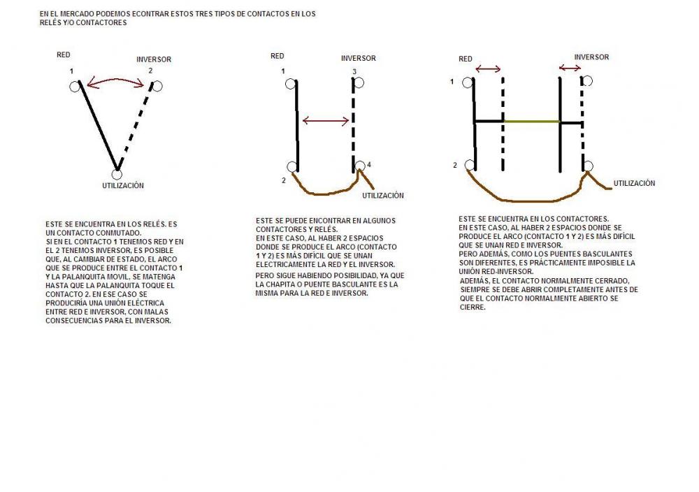

Me han ofrecido un inversor solener de 6000w,como se podria hacer para que conmutase automaticamente a red I viceversa segun la carga de las baterias.Es para 48v el inversor.

Con un relé de potencia (63A) 2NO (normally open) y 2NC (normally closed). La bobina de este relé la conectas al relé programable de tu regulador, para que se active según la carga de la batería.
El inversor lo conectas a los NC y la red a los NO.

Esa solución es un tanto peligrosa, porque pudiera ser que en algún momento (aunque fuese décimas de segundo) los contactos abiertos y cerrado se unieran, pasando corriente de la red al inversor.
Propongo otra cosa. El mismo relé, controlado por un monitor de baterías (los monitores dan el SOC por Ah y no por tensión). El relé corta el suministro de la red a la entrada del inversor. Cuando el inversor vea que tiene tensión a su entrada, dejará de invertir y conmutará a red.

Bueno...en teoría no debería ocurrir, pero pudiera ser que algún contacto quedase pegado, o incluso, el arco al abrir, dure más de la cuenta.
En la industria, en este tipo de conmutaciones por contactores, son 2 contactores los que actúan (1 por cada fuente de tensión). Con seguridad eléctrica (se utiliza un contacto cerrado de cada contactor. Hasta que el contacto cerrado del contactor nº 1 no ha abierto, no se cierra el contactor nº 2), y algunos con seguridad mecánica. Llevan una "palanca" que une los núcleos móviles de las bobinas/contactos de los 2 contactores, de tal forma que, hasta que los contactos del contactor nº 1 no han abierto, es imposible, mecánicamente, que se cierren los contactos del contactor nº 2.

Re: Automatizar el cambio a red de apoyo.

Muchas gracias, Carlos. Perfectamente explicado, con esquema y todo.
Tengo entendido, que en caso de unirse los contactos, las consecuencias para el inversor serían fatales, muy probablemente.
Así que tendré que ir con sumo cuidado.
Lo que ahora me gustaría, es saber el tipo de contactor que me venden. Esto ya será más difícil.

Pues el caso es que, el relé del enlace que pusiste si parece que sea como el tipo 3 en el esquema que te he pasado (el de la derecha), por lo que no deberías tener problemas.
Sin embargo, los relés normalitos son como el tipo 1 (izquierda).
