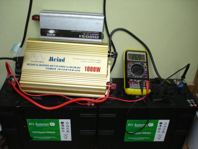

    Hola, otra vez pidiendo consejo.
    Por ahorrar (ya se que los hay mucho mejores), compre un inversor de onda pura de 1000W/2000W UPS /cargador de la marca Meind (tenia alguna buena referencia, pues el forero css_fran desde México no tenia problemas con el).
    Bueno el tema es que si las cargas son resistivas (lamparas, tostadora, etc..) no hay problema, le he puesto hasta 1000w y todo bien..
    El tema esta con la reactiva, es decir si tengo conectado el fluorescente de la cocina y algunas otras bombillas (no mas de 100W), si enciendo en ese momento el par de bombillas de bajo consumo de la terraza (unos 40W) , las bombillas notan el bajón, pero el tubo se apaga y se vuelve a encender. Si repito el apagado encendido de las de bajo consumo, el tubo también se apaga y al segundo se recupera.
    Haciendo pruebas he aislado/desconectado la instalación , y solo con un tubo doble de 36+36w, y una bombilla incandescente de 60w, si arranco la taladradora de 400W, los tubos se apagan/encienden. Durante esta prueba , con un tester he visto bajar el voltaje de 180v. Con un medidor de consumo, el display marca una Potencia maxima de 450w, pero el factor de potencia es con el tubo de unos 70, pero al conectar el taladro lo he visto bajar de 40.
    Luego le quite al tubo las dos reactancias y le puse una reactancia doble electrónica, el factor de potencia subió a 80, al conectar el taladro el factor de potencia bajo bastante, yo diría que casi a los mismos valores(40-50), PERO los tubos ya no se apagan.
    El frigorífico de 250W americano con 1200W de arranque , a veces puede con el, pero lo normal es que se desconecte el inversor (se apaga) .
    Con bombillas incandescentes, el factor de P. es de 100.
    Asi que la conclusión es que el inversor es ....malo, malo, pero si pudiese compensar la caída de la reactiva con alguna batería de Condensadores , podría paliar el defecto ?????
    Esta es la instalación de pruebas, solo el inversor conectado a la bateria, y mirar el tamaño comparado con mi viejo inversor de 1500w (Doxim), con el cual, el problema de las luces no ocurre.
    Alguien ha tenido este problema y ha encontrado solución ?
    Muchas gracias otra vez por vuestros consejos.....Jaime

    Hola cuando te hace ese bajon has mirado la tension de las baterias?
    ago 2013
    massalfassar (valencia)
    569
    Predeterminado Re: Inversor onda pura (chino) y reactiva.
    Hola Javier,
    puedes ver en el tester que la bateria esta casi a 27V, y apenas bajaba 0,1 -0,2v.
    Con el pequeño Doxin, el problema no ocurre (eso si no puedo ver AC out, Factor potencia, etc pues el medidor de potencias no funciona con los inversores de onda modificada).
    Si lo que conecto es la tostadora de 800w, no pasa nada, pero si conecto dos lamparas de bajo consumo de 20w, el tubo se apaga y se enciende.

    Algo no puede estar bien si dices que solo bajaba 0,1-0,2 V en el momento de arranque con una potencia de 800W de la tostadora, si es que lo he entendido bien. Además, cuando se ha medido ese voltaje? Es con las baterías cargadas y en flotación? Ya que así lo indicaría el voltímetro, porque serían unos 2,25 V/elemento. Bueno, es posible que el voltímetro no sea tan ágil.......
    ago 2013
    569
    la bajada de tensión de 0,1-0,2v no era con la tostadora, era con las bombillas.
    Con la tostadora no la medí, solo comprobé que el fluorescente no se apagaba.
    800w a 27v son casi 30A, y se debe de notar el bajón.
    El problema básico es que con pequeñas cargas inductivas el inversor no da la talla, y no se si eso es normal en inversores de onda pura 'económicos'.

    Te doy mi opinión.
    El problema no está en la reactiva, olvida eso.
    Yo creo que se juntan 2 problemas:
    - Primero y principal, el tiempo de respuesta a los cambios de potencia, de ese inversor, es mejorable. Eso es evidente.
    - Además, las lámparas de gas (fluorescentes en este caso) tienen un tiempo de inercia cero, frente a las caídas de tensión.
    A ver si me sé explicar. Las lámparas de gas, aunque nosotros no lo notemos, se apagan y encienden 100 veces por segundo, los mismos pasos por cero de la corriente alterna. Pero precisamente, al ser tan rápido, 100 veces por segundo, el arco o ionización del gas de la lámpara es capaz de cebarse al instante, cada vez que la tensión deja el cero, por lo que el tiempo que queda apagado es tan pequeño que nosotros no lo notamos.
    Ese inversor tiene un tiempo de respuesta bajo, frente a los cambios de potencia. Ese tiempo que tarda en recuperar la tensión, no es suficiente para que el tubo fluorescente se cebe al instante. Necesita algo más de tiempo, aunque sea 1/2 segundo, pero es un tiempo suficiente para que tú lo notes y te sea incómodo. Digamos que el tubo se "enfría", y luego necesita algunas décimas de segundo, incluso 1 seg. para que se vuelva a "calentar" y cebarse.
    Cuando utilizas una reactancia electrónica para el fluorescente, dices que el tubo no se te apaga. Es lógico, ya que las reactancias electrónicas o balastros hacen una conversión AC-->DC y DC-->AC, además de que llevan un condensador en la parte de DC que hace amortiguar la caída de tensión.
    Cuando conectas una carga de poca potencia, como unas lámparas de bajo consumo, el pico de intensidad es muy alto, ya que esas lámparas también llevan un condensador a la entrada que chupa mucha potencia durante un instante.
    Cuando utilizas una carga potente, de resistencia pura, el fluorescente no se apaga. Parece que esas potencias no son suficientes para que el inversor pegue el bajón de tensión suficiente. Te en cuenta que una carga reactiva como el taladro o las lámparas de bajo consumo, pueden llegar a tener un pico de arranque muy muy alto, aunque sea de microsegundos. Parece que es suficiente para que la electrónica del inversor se desestabilice y necesite algo más de tiempo para volver a unos valores de tensión correctos.
    Resumiendo, que se te junta el hambre con las ganas de comer. Fluorescentes, que son muy "sensibles" y un inverso de baja calidad.
    La mejor solución que veo es cambiar las reactancias por balastros.
    Puedes probar insertar un condensador de unos 6 microfaradios en paralelo con el tubo fluorescente. Pero me temo que va a ser peor.

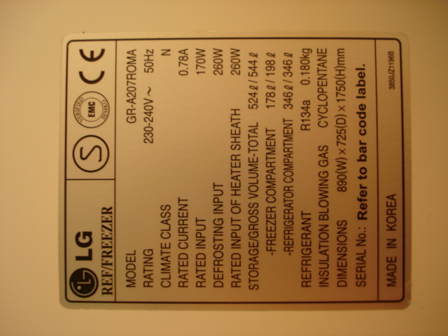

    Puedes poner foto de la placa de los consumos de la nevera?
    Para comparar con la mia aver si son iguales y asi sabemos si esta mal tu inversor o no?
    ago 2013
    569
    la placa del frigorifico:

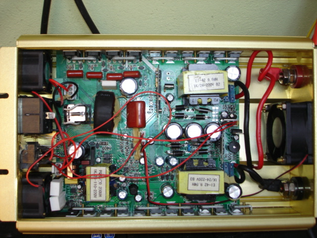

    El interior del inverter:
    El condensador que hay al lado del ceramico y el trafo es de 100microF al igual que los otros tres grandes que hay en serie.

    Yo diría que vayais pensando en uno de estos nuevos un poco mejor diseñados (esperemos) como los mppsolar de alta frecuencia o TAB VX 1 y parecidos.
    Veo el condensador pero parece que de espacio para otro en la serigrafia no hay,aparte que anularías la garantía. Me imagino que el cargador también será delicado y conmutado por lo que si anda de mala ya te ha durado poco.

    Maxlinux, viendo la placa del frigorífico, tu crees que lo arrancara ??? En casa la máxima carga que le daré normalmente no superara los 500w (contando con los 200w y pico del frigorífico). Yo con el medidor de potencia he registrado un máximo de 1250w debido al frigorífico. Maxlinux, si no lo arrancase, no te sientas culpable de nada, soy yo el que quiere ahorrarse los 75€.

    en realidad para arrancar una nevera como la tuya sería suficiente un buen inversor de 700W como por ejemplo el xantrex i700... que pero lo hacen solo a 12V. Pero yo lo considero un poco justo.
    Con 1000W estás sobrado para tu nevera. Quedate tranquilo.

    Humilde sugerencia: un freezer chico de 100L con motor de 60 W consume con el medidor 600W de pico arranque. Ve por el de 2000W pues de tantos arranques forzados te vas a cargar uno de 1000. Mas teniendo en cuenta que 1000 medio mentirosos peor aún.

    Ya recivi el de 2000w defectuoso de fabrica la bobina interna suelta y la solde y ya funciona pero con algunos detalles pequeños.
    He probado una maquina de 720w y de 112v baja a 96v en el.pico de arranque nonesta nada mal.
    Yo creo que algunos salen malos estos Meind chinos.
    Lo que me gusto de este 2000w que con la tele 32" un ordenador chico nunca se enciende los ventis 100% silenciso jeje.
    El cargador no funciona.

    al final devolvi el Meind a Xina, aun no ha llegado, asi que esta por ver el resultado final.
    Los Xinos se portaron bien, al final me ofrecieron mandarme una placa nueva, pero ya era tarde, pues habia comprado uno nuevo, bueno, bonito y barato.
    He comprado el que me sugeria Max en la primera pagina, pero de 2000W como sugeria el 'uruguayito', aunque lo compre desde Alemania, es un clon del Xino (se lo deben fabricar para ellos), pero sin pagar aduanas. La marca es 'ECTIVE'.
    Prometo para mas adelante hacer una 'review' del Inversor, pero de momento puedo decir que funciona muy bien, es UPS/cargador/inversor a 24V, la maxima carga que le he puesto es una aspiradora de 1700W, y sin problemas, con el frigo de 1200w ni se inmuta.
    Saludos...Jaime
