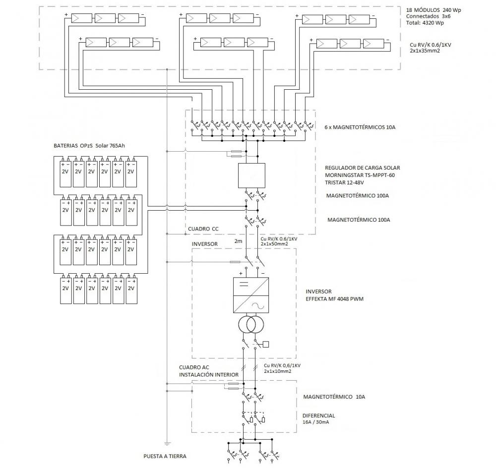

    Predeterminado Re: [Dudas] Diseño para un consumo anual de 3.000 kWh
    Al final creo que voy a diseñar la instalación con 18 paneles fotovoltaicos de 240W conectados en strings de 3 en serie con 6 paneles en paralelo cada uno. El único inconveniente que veo es que el cable tiene que ser de 35mm2 i el magnetotérmico de 63A. He visto que el regulador de carga Victro BlueSolar MPPT 150/85 me permite trabajar a 48V y conectar paneles hasta 4850W.
    Mis dudas son:
    ¿Es necesario poner un magnetotérmico de 63A entre el regulador de carga y las baterías o? ¿Tiene que ser este de menor/mayor intensidad nominal?
    ¿Cómo lo hace el sistema para controlar el excedente de producción que hay en verano? He calculado que por ejemplo en Julio tendré un excedente de unos 8 kWh. Estos sirven para cargar las baterías. ¿Qué sucede cuando las baterías ya están cargadas y hay excedente de producción?
    ¿Creéis que el borrador de esquema unifilar que adjunto es viable / correcto?
    Al final he reducido la carga de las baterías para reducir costes. En este caso voy a tener en cuenta que cuando no hay sol hay que moderar el consumo y solo consumir lo necesario (esto debería aplicarse siempre).
    @Coyotazo. Tengo más consumo en invierno que en verano porque consumo más en iluminación, en calefacción y en equipos de entretenimiento (TV, video, etc.).
    En el esquema los paneles están mal, tendrian que ser series de tres y formar paralelos. El regulador duraría poco así.
    Baja usuario Invitado
    pues si, los paneles así no los puedes conectar, tienen que 6 strings con 3 paneles en paralelo, osea un string son 3 paneles. Como llegas a 35mm2 de cable ?? A 90V no tiene que ser tan gordo ni de coña, con 6mm2 vas bien.
    Lo de calefacción con electricidád es un no-go, las baterías sufren y justo cuando hay menos producción, es una receta segura de problemas, te lo desaconsejo totálmente ya que si lo diseñas así ahora va llegar el momento en que te va salir más interesante tener calor que proteger las baterías.
    Cuando las baterías están llenas el regulador simplemente corta el suministro y la energía que se podría cosechar no se aprovecha. Se pueden montar cosas, por ejemplo para calentar agua, es un poco complicado. El victron tiene un relé programable para cosas así, pero hay quien dice que con un Midnite se hace mejor, tendría que decirtelo alguien que lo sepa mejor.
    Última edición por Baja usuario; 12/10/2014 a las 01:59 Razón: añadido info
    ago 2010
    alicante
    5.317
    Tal y como están conectados los paneles, puede funcionar en condiciones ideales. Pero nada más que haya diferencias de irradiación por sombras, diferentes orientaciones u otros motivos, el rendimiento de uno(s) pocos perjudica a toda la serie. Como ya han apuntado anteriormente, mejor hacer series independientes de 3 paneles, y luego todas las series en paralelo. Las diferencias por sombras de 1 panel, nada más perjudica esa serie.
    La línea de bajada, con 10mm2 perderías un 6% de potencia a la máxima potencia. Con 25mm2 perderías un 2,3% de potencia. Con 35mm2 perderías un 1,6% de potencia. Suponiendo una tirada de 2 cables x 30m cada uno. Elige tu mismo...
    Pero para mi gusto, pondría varias líneas de bajada. Lo mejor, 6 líneas, una por cada serie, y cada una con su magnetotérmico bipolar de 10A. No pondría fusibles.
    Ese magneto común para regulador+inversor...no mola nada nada nada. Si algún día lo abres, hay posibilidades de que se te fastidie el inversor. Cada equipo con su protección, directo a baterías.
    Después del regulador, una protección. Un magneto o fusible, de 100A. Cable de 35mm2
    Antes del inversor, otra protección. Un magneto o fusible, de 100A. Con 35mm2 va bien, pero por 4 m de cable 50mm2... mejor ir sobrado.

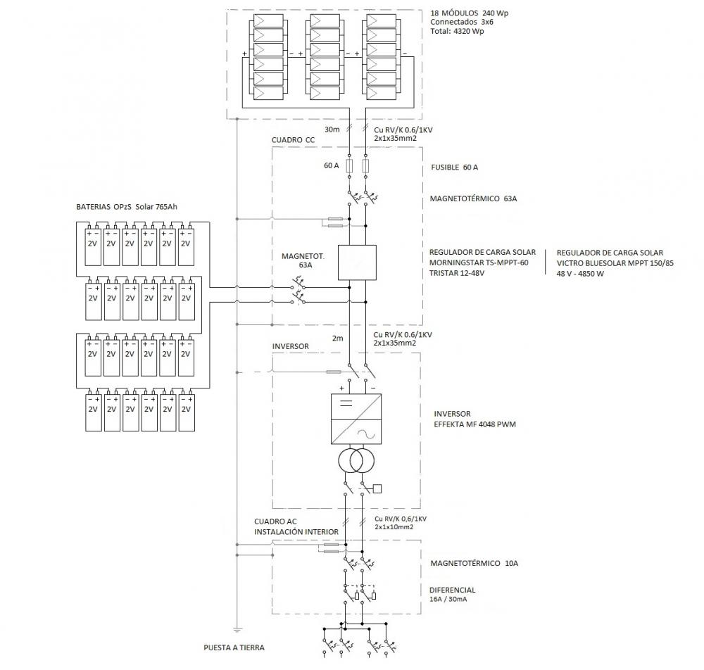

    Adjunto dos esquemas unifilares con la única diferencia en los strings de los paneles. ¿Es mejor conectar los 6 strings de forma independiente al regulador de carga? Creo que en este caso el coste sería más elevado que conectar los 6 strings en paralelo al regulador de carga a través de una única línea.

    Pues con 6 lineas a 6mm2 tienes una pérdida de 1,5% ...
    Lo del victron lo encontré al finál, si deja ajustar las tensiones de final de carga

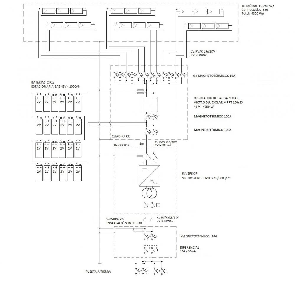

    Correcto, la línea de bajada puede ser de 6mm2.
    Actualizo el esquema
    ¿Cómo justifico que los magnetotérmicos tienen que ser de 100A? ¿Podría el primero ser de 63A? (6x8.73A=52.38A)

    A mi me gusta más así, porque puedes individualizar cada serie, pudiendo controlar de una forma fácil, si tienes algún problema de producción (alguna cable que se ha soltado, un panel que ha dejado de trabajar, etc)
    Cita Iniciado por xac Ver mensaje
    El magneto del regulador. En teoría, los 4320W te van a dar 4320W/48V= 90 A. En la práctica, si le quitas el rendimiento del regulador, el rendimiento de los paneles a temp. ambiente, rendimiento por orientación/inclinación, y tensión "normal" de trabajo del regulador/baterías, puedes considerar que por el regulador te van a salir unos 70A. Pero digo yo ¿qué más te da?¿para que ir tan justo?. Lo más probable es que el de 80A no te salte nunca , pero es que de 80A te va a ir muy justo, y de 80A ya pasan a 100A. Yo he tenido uno de 80A a un FM80, a tope de potencia, no me saltó nunca, pero se calentaba de lo lindo. Al final, churrasco seguro.
    El magneto del inversor. Ese inversor "puede" dar 4000W de potencia continua (habría que verlo...), así que 4000W/48V= 83A. Como tiene un rendimiento del 90% creo recordar, 4000+10%=4400W/48V=91A. De 90A no hay, pasas a 100A.
    Luego están los picos de potencia. Parece ser que es capaz de soportar un 200%, (que también me gustaría a mi verlo). Eso corresponde a 182A, pero como no sabemos durante cuanto tiempo (seg, o milisegundos), es una lotería. Yo estoy por decirter que, con ese inversor, uno de 100A no te va a saltar nunca.
    14.135
    Me refería al MPPT, pero es aplicable ambos.
    En la pag 92 lo tienes. Max fusible de 120A
    http://www.victronenergy.com/upload/...E_ES_SE_A5.pdf
    En la practica con poner un fusible de CC de 100A de Victron vas que te matas.

    Gracias por vuestra colaboración. Al final creo que voy a poner los siguientes equipos:
    Placas: 18 Atersa A-240P (6 líneas independientes de 3 paneles en serie cada uno)
    Regulador: 1 Victron BlueSolar MPPT - 150/85A
    Baterías: 1 Bateria OPzS. Estacionaria BAE 48V 1000Ah (Según mis cálculos necesitaría unos 979Ah)
    Inversor: Victron 5000/70/48
    Magnetotérmicos: 6 x 10A y 2 x 100A
    Adjunto el borrador del esquema unifilar actualizado.
    Con estos datos creo que seria necesaria una inversión aproximada de 25.000€, teniendo en cuenta que las baterías tienen una esperanza de vida de 12 años y los paneles de 25 años.
