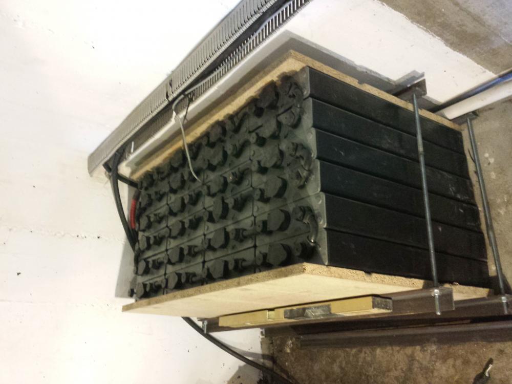

    24 vasos 2v 315ah C5
    -Cable CC,70mm en cobre distancia 4m por polo. El fabricante indica 70mm para distancias > 5m.Esto lo he hecho en honor a mjrosg .
    -*Falta elemento de corte en la parte CC.
    -He copiado una idea del foro, pero le he añadido unos tablones de contrachapado para repartir mejor la fuerza de los angulares , comentar que tengo pensado ponerle uno más arriba.Es decir llevaria 3.

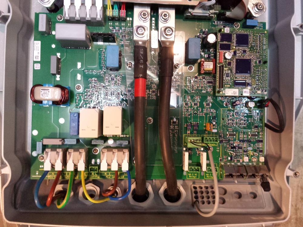

    S.I. 6.0H
    -Cable aislada: 10mm hasta cuadro distribución
    -Cable red: 6mm ICP 15A coenctado en AC2 L y Ntt
    -Cable tierra a chasis S.I. 16mm

    Sólo dos cositas:
    1.) creo que falta una protección en CC en la linea de baterías-SI, pues pondría un magnetotérmico de 250 A (podrías poner incluso de sólo 125 A si no piensas tirar más de 5 kW de batería).
    2.) te podrías haber ahorrado un metro de cable por polo si hubieras hecho las conexiones en el otro lado de la bancada de baterías.
    Ahhh, y una cosa más: Date de baja ya de la red y te haces con un motor que funciona con aceite vegetal. Así en invierno tienes el apoyo que te va a hacer falta y hasta que puedes aprovechar los gases de escape para la calefacción.
    Si , lo sé, la idea va por ahi, sacarle no mas de 20A en alterna-->4600w lo que serían unos 100A en CC
    Jejeje lo pensé pero como los puentes son aislados, incluso los tornillos y la única parte visible con tensión eran los terminales del cable de CC, añadiendole que voy bien de sección, (bastaría con 50mm) pues he optado por darle ese metro más en cada polo y dejar escondida la única parte no aislada.
    Añadir que los cables llevan 1 metro de más cada uno en previsión de colocar un pequeño cuadro con las protecciones de CC lo cual posiblemente esta distancia se reduzca.

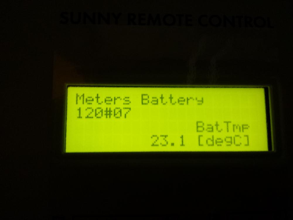

    Bueno hoy por ser domingo he hecho algo menos jeje, he configurado el SB 1200 en modo Off-Grid y he comprobado que estabo operativo, es decir encendi el S.I. ( baterias + campo FV en alterna) sin conectar cargas.Y en principio todo Ok. El SB ya arranca indicando Off-Grid en el display y comienza a generar rapidisimo.El Display del S.I. indica que se están cargando las baterias con 1700wh ( los enecsys 600wp , tengo que ver como actuan estos ante las variaciones de frecuencia ).
    Ahi van unas afotos.
    1-Medida sonda temperatura despues de un ratito cargando...15min aprox
    2-Vista de la sonda de temperatura en el medio del banco y en el tercio superior, he pensado meterle un tubito para proteger el cable, de hecho si lo veis bien creo que se lo meteré a todo el cableado de que entra sobre las baterias, en plan tubo sapa o algo así para protegerlos de los gases.Que os parece?

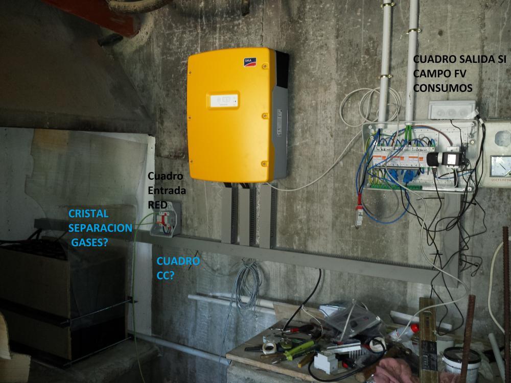

    3-Bueno y esto la "vista" que tengo ahora:
    Cosillas:
    -Como veis el temita de colocar ahi un cristal de estos plasticos para evitar que los gases vayan hacia el S.I.?quizas tb deba forzar la ventilación...
    -Como veis he dejado a la izquierda del S.I. un pequeño cuadro electrico, ahi queria dejar la conexión de red-grupo
    -Justo debajo de este cuadro, y bajo la canaleta quiero poner otro cuadrito con las protecciones CC para las baterias
    -Luego a la derecha el cuadro más grande he colocado, magneto + diferencial en tres circuitos: salida del S.I. , salida al campo FV, y salida a consumos hogar.
    PD: uno de los cables que se ve colgando bajo el S.I. es la sonda de temperatura, la cual pues he de cortarlo ya que queda bastante largo, el otro que se ve más arriba enrollado bajo los tubos es el del display el cual tendré que pasar un cable de red hasta dos plantas más arriba.

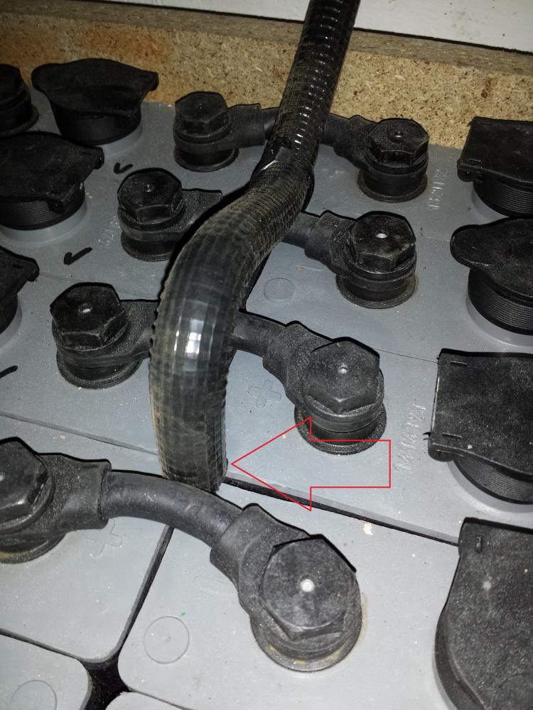

    Bueno pues ya estas desmontando las uniones y cambiando de punta la conexión del cable, pues con 8700w no tienes bastante para aislarte, claro que si quitas un metro de cable perfectamente meteremos los 11600w que necesitas.
    Ahora en serio, te has pasado con el cable, tienes cable suficiente para fundir la batería en menos de una hora.
    En cuanto a la “faja” si ves que da calor, pues separa las baterías por la parte estrecha unos dos o tres milímetros que es lo máximo que te van a dar los latiguillos de unión de los bornes y listo papeles.
    Lo del cristal de separación de gases esta muy bien, siempre que haya salida para esos gases, ¿la tienen?
    xD! me dejaste tocado la otra vez que me habias dicho que metiera poca sección jeje asique ahora fui a chincharte, ( espero que no te parezca mal)
    Haber en 4 metros de cable pues poca diferencia economica puede haber entre meter 50 o 70.
    Uuum pues me parece una buena idea.Haber como van reaccionando.Yo habia pensado en sustituir la "faja" por una regilla tramex si se daba el caso de necesitar ventilarlas
    Aqui puede estar el problema, es una chimenea pero esta tapada, asique el gas debe disiparse en el bajo, tenia la intención de forzar la extraccion de algun modo.
    Si hablamos de hidrogeno pues este , creo que tiende a subir asi que pretendía de alguna forma sacar un tubo de 110mm o similar hacia afuera por la parte alta haber si salia por ahi.

    cardmagedon... los gases son oxigeno y hidrogeno.
    el oxigeno es un acido que respiramos, por lo tanto no es un problema.
    En cambio el hidrogeno está compuesto para una moleculos muy simple y por esto pequeñan que pasan literalmente a traves de cualquier cosa... incluso el metal aunque consiga ralentizarlo por supuesto.
    El hidrogeno es más ligero del aire y por esto sube arriba. Si fuera tu pondría un tubo en cima de las baterias de forma que el hidrogeno no pueda acumularse nunca, aunque es practicametne imposible que se acumule.... pero para estár más tranquilo mejor poner una salida.

    Si algo así queria hacer, aprovechando que el sitio es una lareira y tiene forma de campana estractora, es decir el techo es como un embudo tenia intención de poner al menos un tubo de 120mm de diametro hacia un ventanuco exterior ( unos 5metros te tubo necesito )
    Lo que no sé es si esto será suficiente para que esos gases salgan al exterior, porque si debo forzar la ventilación la cosa se complica.

    ¡Ojo! No confundir ventilación con gaseo. Uno es lo que se recomienda de volumen para diluir el volumen de gases y el otro es el volumen de gases. No te preocupes, con un tubo de 2cm de diámetro, como ya te dijo Max tienes suficiente para que el hidrógeno escape y fuera tiene toda la atmósfera para mezclarse...
    Eso sí, hasta el tubo tienes que tener una especie de campana, para que se recoja bien y se conduzca al tubo y el tubo tiene que ir cuesta arriba en todos los tramos.

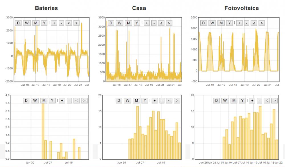

    Bueno puedo decir que llevo aproximadamente 22 días aislado, solo tiro de la red para hacer alguna equalización.
    Lo tengo monitorizado con una raspberry pi...low cost xD!
    El día que más consumo he tenido en casa 6 de Julio 16.5kwh
    El día de mayor producción FV 21Julio 15.6kwh
    Por lo demás no he visto ningún tipo de incompatibilidad con ningún electrodomestico, incluso la lavadora que em tenía asustado por casos leidos en el foro funciona bien.
    Bueno ahi os la dejo:
    PD; en las baterias lo que está por debajo de cero, osea valores negativos significa cargando baterias, los positivos son consumos de bateria.
