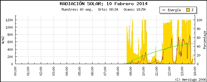

    Mira, hoy es aquí el típico día en el que esto ocurre con frecuencia. Nubes bajas de nieve, que además son muy luminosas por su carga de hielo. Se alternan las nubes y los claros, con huecos importantes de cielo azul. Este es el resultado a esta hora:
    La línea verde es la curva de máxima radiación teórica para mi situación y día de hoy. La línea oscura es la radiación real recibida. Todo lo que está por encima de la verde es un extra por causa de las nubes. Ya ves que hay picos muy importantes.

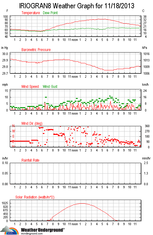

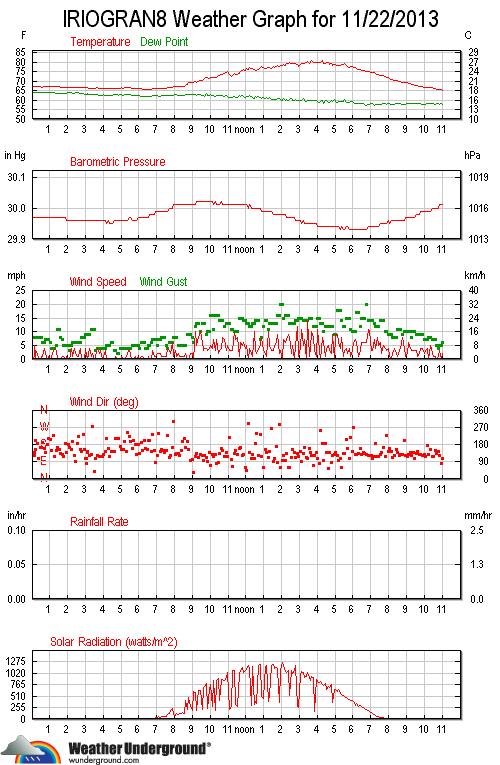

    Quisiera colaborar con estas 2 gráficas. La primera en la última parte es la irradiancia de un día claro sin nubes,la segunda un día con nubes. Notan las diferencia en la escala ? La primera se acerca a 1025,la segunda hay varias horas por encima de 1025 y picos de 1275.fogonazos de 9A.-diaclaro.gif fogonazos de 9A.-dia-nubes.gif
