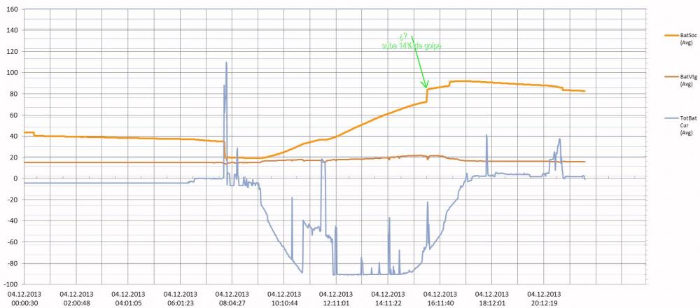

    pues lo que podía pasar ha pasado, hoy el calefactor se ha comido los últimos ah de las baterías.
    Estaba el soc al 35%.
    Lleva desde el sábado nublado y el lunes fue el único día que pudieron recuperar algo sin llegar a cargarse del todo.
    Bueno al grano...

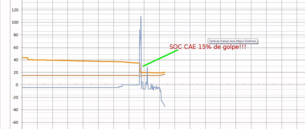

    cómo es posible que el soc haya caído de golpe del 35 al 20%?
    Tengo la desconexión por seguridad de las baterías al 20%, entonces se ha apagado.
    Mirad la gráfica, la tensión de la batería era 23,6v, temperatura baterías 11ºC y las densidades:
    1,13
    1,15
    1,145
    1,15
    1,14
    1,15
    1,135
    1,145
    1,14
    1,145
    1,13
    1,15
    más o menos sería un 20%. lo que coincide con el soc al que ha caído el monitor de baterías.
    He pensado que podría ser a que como durante la noche, se descargan a un C100 o más... pues el monitor interpreta el soc si se siguieran descargando a ese ritmo... y cuando de repente le metes 130A de descarca (un C5) pues cae de golpe el soc ya que a ese ritmo de descarga tendrían mucha menos autonomía...
    supongo que también habrá tenido que ver que a esas horas están muy frías y la capacidad que tienen disminuye algo.
    En fin... para la próxima, habrá que intentar no cargar los termos desde batería. Si no hubiera sido porque me quedé sin agua caliente y no tenía otra que calentar desde batería, no hubieran caído hasta el 20%.
    Solución, otro termo barato bien forrao y a acumular agua caliente...
    salu2
    Cuando dices "cae de golpe", ¿en cuánto tiempo ha caído del 35% a 20 %?
    Lo digo porque, un 15% de 900Ah, corresponde a 135Ah. Vale, al descargar a C5 puede disminuir hasta 100Ah.
    Y 100Ah x 23 voltios = 2300W - 10% rendimiento inversor = 2000W
    Creo que tu termo es de 2200w, lo que correponde = 0.9 horas = 54 minutos.
    Es decir, que ese "cae de golpe" debería haber durado unos 55 minutos más o menos

    También puede haber saltos en el SOC cuando el SI hace ajustes. No me extraña que haga este salto ya que la capacidad nunca la ha podido comprobar de todo al no bajar tanto el SOC. Es decir que habrá ajustado el SOC por el comportamiento de la batería que le habrá resultado en un SOC más bajo de lo que creía que estaban las baterías.

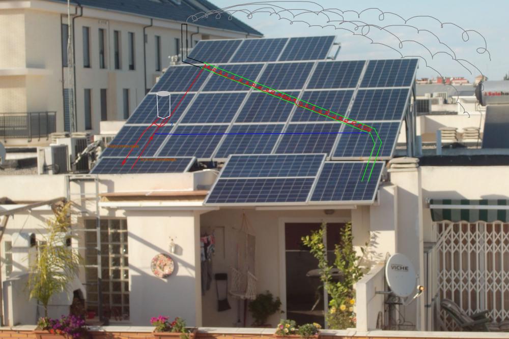

    Creo que la mejor solución y dado que los días muy nublados de invierno enciendo la chimenea, es meter un serpentín que caliente el agua con el calor del fuego, voy a pensar cómo hacerlo de la manera más sencilla posible y sin hacer reforma para pasar tuberías... ya que tengo el tubo de humos que pasa justo por al lado de un termo, y los gases de "escape" salen calentitos.jeje
    Por propia experiencia te puedo decir que un serpentín en el tubo de humos...mmmm...no creas que va a absorber mucha energía térmica.
    En un principio, puse un serpentín de cobre de 1 mts. de altura, pero de varios metros de tubo de cobre, en la misma boca de salida de humos del insert, el primer metro de tubo de humos. Es decir, no le daba el fuego directo, pero estaba (y sigue estando) a pocos centímetros del fuego. Y no me daba para mucho, 1 par de radiadores y prou.
    Tu quieres ponerlo a varios metros de la chimenea!!, cuando los humos vienen más fríos. Ya te digo que no te va a calentar apenas. Calentar agua no es lo mismo que calentar aire, se necesita muuucha más energía.
    Te doy otro dato. Con 1 serpentín en el mismo hogar, donde le da el fuego directo + otro serpentín en la salida de humos, necesito 1 par de horas para calentar 100 litros de agua de 10ºC a 60ºC, y con un fuego "alegre".
    Una solución puede ser meter un serpentín no muy grande (si solo vas a calentar el ACS), dentro de la estufa, en el hogar, y pasar los tubos de agua por el tubo de humos, evitando meter tuberías vistas. Siempre que tengas el conducto de humos vertical, sin curvas.

    Desde luego que es una cosa rara rara. Es posible que el S.island haga correcciones en el SOC, tal y como dice HLEBTOMANE, pero digo yo que las haría de una forma "suave", proporcional, sin saltos bruscos. Es que, así como lo hace, no te puedes fiar. Te crees que te quedan XAh y luego son menos.

    mi idea sería meterlo dentro del tubo, con que se caliente a 35-40 grados, ya tengo para duchas sin necesidad de calentarlo con batería cuando lleva más de dos días nublado. échale un vistazo a las fotos... son casi 5 metros de tubo de humos de 150 cm de diámetro....

    ¿Pero cuál es la idea?
    -Meter un serpentín o algo parecido, con una capacidad de 100 litros de agua, y con una longitud de los 5 m de tubo. Me parece un poco bestia.
    -Meter un serpentín "normal" (varios metros de tubo de cobre fino, enrollado por los 5 m de tubo, por la parte interior), donde el agua esté circulando constantemente. Pero necesitarás una pequeña bomba de circulación y que el termo tenga intercambiador.
    Ya sea de una forma u otra, sigo pensando lo mismo. Ese tubo está al aire, pierde muchas calorías y el humo no va a ser suficiente para lo que quieres.
    A ver, si forras el tubo de aislante y el serpentín cubre los 5 metros, y con paciencia y tiempo, es posible que calientes el agua.
    Pero 5 m de serpentín equivale a muuuuchos metros de cobre.
    ¿El tubo que va desde el forjado hasta abajo, a la estufa, ¿está en vertical?

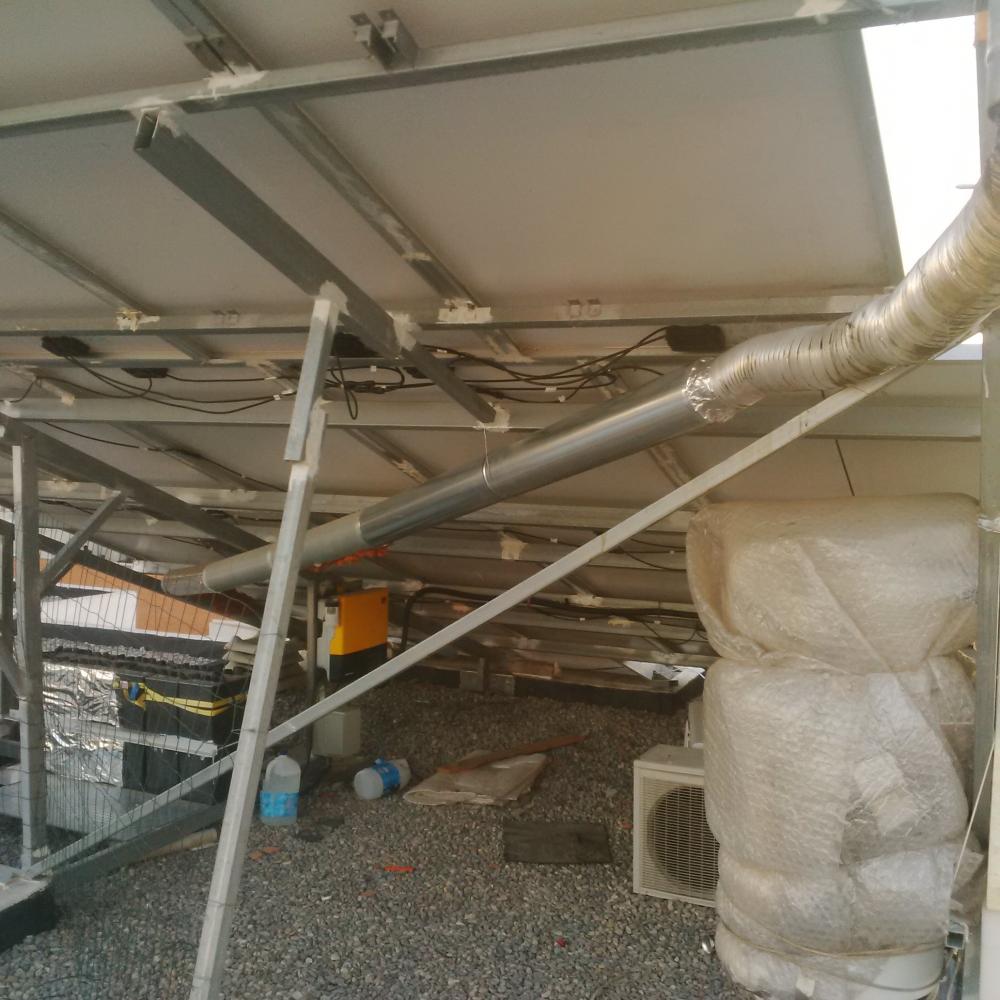

    claro ahí está, que el termo que tengo arriba (que es el que necesito mantener caliente para los baños) no admite intercambiador, o al menos que yo sepa sin que pierda la garantía.
    El de la cocina podría cambiarlo por otro con intercambiador, pero para eso tendría que llevar tuberías desde el salón (estufa) hasta la cocina, y es un follón...
    Tan crítico es lo de la cal en caso de usarlo directamente con el agua del termo circulando por el serpentín? Supongo que os referiréis a que cuando no se use el circuito del serpentín, la cal se precipite incrustándose... no?
    Y cómo estaría el tema para hacerlo con doble intercambiador? También tendría más pérdidas, y dado que el humo a esa distancia de la estufa no es tan caliente, podría hacer que el sistema no funcionara correctamente... no?
    os pongo una foto más para que veáis los 6 metros de tubo.

    La cal se precipita cuando se "usa". A mayor temperatura del agua, mayor precipitación. Es cierto que, en tu caso, poniendo el serpentín en esos 5 m de tubo, el agua no puede alcanzar mucha temperatura, por lo que la cal tardará años en taponar el serpentín.
    El tema del intercambiador externo es simple. Un circuito primario, con bomba, depósito expansión, serpentín e intercambiador (que tampoco hace falta que sea grande, menos de la mitad de una caja de zapatos.
    Y otro circuito secundario, tal y como lo has puesto en el post anterior, pero necesitas otra bomba.
    Los intercambiadores siempre pierden temperatura, es decir, que fácilmente, el secundario puede estar 15º menos que el primario. A mayor diferencia de temperatura, mayor potencia de intercambio.

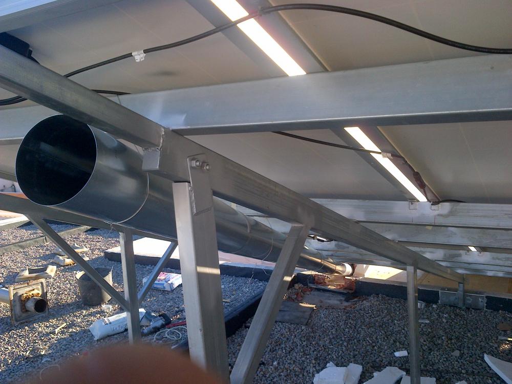

    a oscuras, fallo extraño en sunny island.-img_00000190.jpga oscuras, fallo extraño en sunny island.-img_00000189.jpgEsta es la válvula que tengo en el termo.
    Esta semana mediré la temp. de los humos y si alcanza lo suficiente, lo monto.

    bueno, ya he medido la temperatura dentro del tubo de humos, 70 ºC en la azotea.
    Lo que tengo ya decidido es que voy a poner un interacumulador. Dónde? Pues dos opciones...
    1.- En la cocina, donde tengo ahora el termo de 50 L. Sería quitarlo y apurando el hueco, meter un interacum. de 100L. llevándole el agua caliente desde un serpentín dentro (o en la parte trasera) de la estufa. Pegas, tengo que hacer obra para llevar tuberías por la pared del comedor, hasta la cocina (unos 12 metros salvando un tabique). Ventajas, Como la estufa coge más de 250-300 grados, el agua se calentaría en seguida.
    2.- Añadir un interacumulador en serie al termo de la azotea (150L), el serpentín del interacumulador cogería la temperatura desde el tubo de humos de la chimenea, que puede llegar hasta unos 50-90 grados, según la caña que le dé a la chimenea. Pegas, tardará más en calentarse, el serpentín se ensuciaría de hollín con el paso del tiempo... Ventajas, no hay que hacer obra. Sólo fontanería. A parte que al tener más especio disponible, podría poner un interacumulador de más capacidad. Qué opináis?

    Pienso que el serpentin no debería de llenarse de hollín, pues deberías de colocarlo por la parte exterior del tubo de la chimenea, forrarlo todo con papel de aluminio, y depues aislarlo todo con con aislante de cristal de roca con forro de aluminio.

    Complicao ponerlo por fuera, por el tema de que no se calentaría lo suficiente.
    Aunque si tocas el tubo está caliente, no llega a quemar, a parte que por mucho q lo aislara, hace frío fuera y tendría perdidas de calor.
