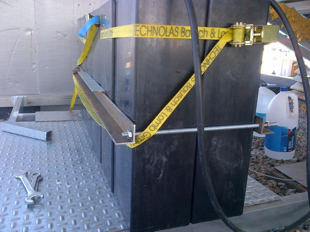

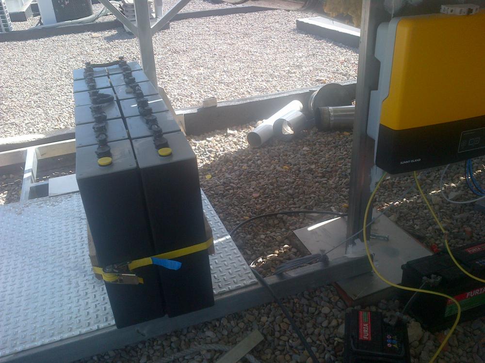

    Flejar baterias de tracción.-img-20130308-00524.jpgbuenas... yo las tengo flejadas y no me ha servido de nada, es más... han echado más barriga desde que las instalé hace dos meses y eso que han estado con el fleje...
    Es un problema lo de la barriga, porque aumenta el volumen del vaso, y como consecuencia disminuye la densidad del electrolito, algo que tengo pendiente de solucionar todavía.

    Nada...si t fijas en la foto, los tengo en dos hileras de 6. En la parte del centro se chocan las barrigas interiores de cada vaso, haciendo imposible que se lleguen a quedar paralelas y juntas las dos paredes interiores... Siempre quedan separadas de medio a 1 cm por tocarse barriga con barriga...
    Si les pasa como a los cerveceros, que con los años vamos echando más cm. de cintiura, en unos años va a ser un problema, la verdad...

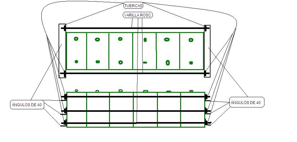

    Que va hombre!! tampoco es una fortuna.
    El problema de ese fleje que tu tienes puesto es que, primero, que no tiene la suficiente fuerza para apretar, por más fuerza que tengas tú. Y segundo, que por el material que creo que es la cinta, va cediendo con el tiempo.
    Tu mismo lo podrías hacer, por ejemplo, con perfil de ángulo y varilla roscada.
    Tendrías que poner los vasos uniendo los lados anchos, al revés que como lo tienes. Quizá en 2 grupos de 6 vasos, para que no se quede un conjunto demasiado grande.
    Pones los ángulos en los laterales del conjunto y con las varillas y tuercas vas apretando hasta que quedan totalmente unidas. Las varillas no se estiran como las cinchas de textil y con las tuercas puedes apretar lo que quieras.
    Lo ideal sería haberlas rellenado el electrolito después de "encajonarlas", pero bueno.
    Sería como el dibujo, con posibles mejoras.

    Me gusta mucho esa idea del angulo y la varilla, lo hare asi. Lo que supongo que haré es poner 2 conjuntos, para cubrir los 4 lados

    Vosotros mejor que nadie, que las tenéis delante, sabréis si es necesario poner 1, 2 o 3 alturas. A lo mejor con 1 altura es suficiente, no se...
    En ese caso, por lo de las cartucheras, tendrás que poner también ángulos a los otros 2 lados, pero ya va a parecer una cosa rara con tanto hierro. Quizá habría que repensarlo de nuevo. Por ejemplo, hacer una especie de jaula compacta con ángulo y pletina, pero ya tienes que utilizar la soldadura.

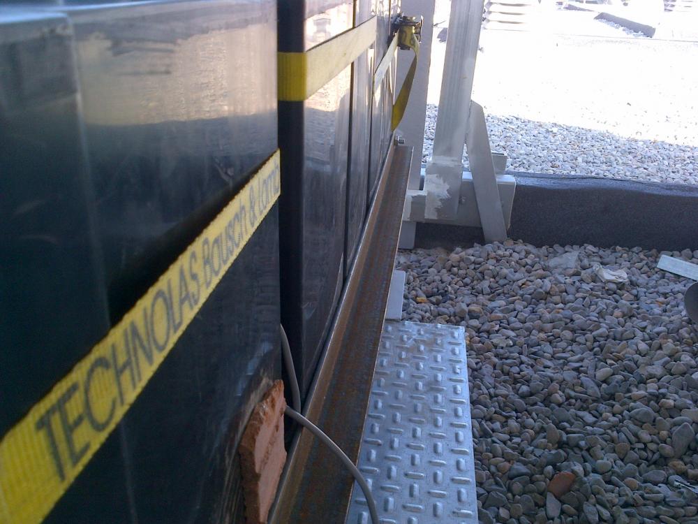

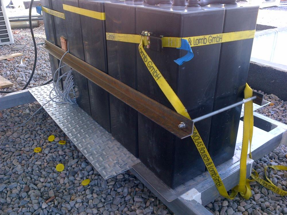

    Lo de los ángulos en las esquinas, al final no ha hecho falta, ya que el perfil largo no llega a apretar la esquina del vaso por estar la barriga algo más salida. He unido vasos de 4 en 4 para juntarlos también en la parte estrecha con flejes (los amarillos) y han quedado muy bien apretados también (no es lo mismo apretar 6 del tirón, que 2)

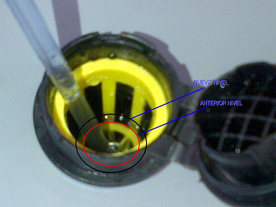

    a ver qué os parecen las fotos, desde luego el resultado se nota, ha subido el nivel más de medio cm (aunque la densidad sigue a 1,25 ya que sigo con la misma cantidad de electrolito). Pero ahora con más margen.
    A ver si luego me deja subir las fotos...

    Flejar baterias de tracción.-img-20130422-00642.jpgFlejar baterias de tracción.-img-20130422-00638.jpgFlejar baterias de tracción.-img-20130422-00639.jpgFlejar baterias de tracción.-img-20130422-00640.jpg
    aquí están las fotos, no sé por qué pero no me dejaba subirlas el foro.

    Añadir que, al ser el perfil tan largo, parece que no hace bien la función encomendada, pues también se arquea.
    Mi idea primaria era poner al perfil "a lo corto", pero juntando los vasos por la cara ancha y no por la estrecha como tu lo tienes.

    El perfil lo puse a lo largo sobre las caras anchas en lugar de a lo corto sobre la cara estrecha porque...
    No había varillas tan largas si no era soldando, y creo que los puentes no dan bien la medida en ese caso (se doblan mucho).
    El perfil no flexa prácticamente (son 4mm de grosor), y lo poquísimo que lo hace no llega a impedir el efecto lifting. Si con el tiempo veo que aumenta el arque y vuelven a engordar, siempre se puede pone un suplemente (tipo el ladrillo que se ve en la foto) para volver a comprimir la barriga...
    Lo de la jaula, no dudo que hubiera sido mejor, pero ya necesito que vengan a soldar, más material...en fin... demasiao lío.
    Ahora mismo he ganado altura en el nivel de electrolito (se ha quedado 4-5mm por encima del máximo), estoy seguro que cuando vuelva al máximo
    La densidad subirá a 1,27 - 1,28... Veremos a ver.
