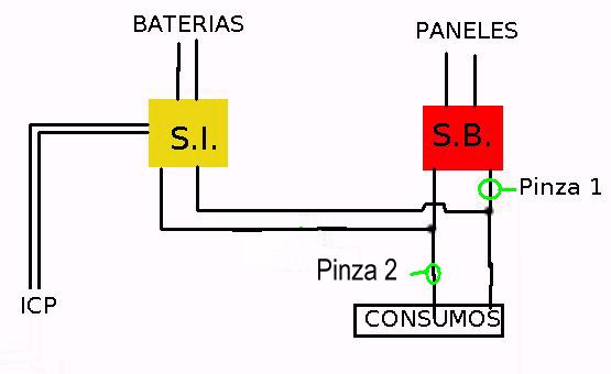

    ahora que ya tengo funcionando en aislada la instalación, me gustaría saber cómo monitorizar la carga-descarga de baterías, kw entregados y absorvidos por el sunny island, producción sunnyboy y consumos de casa...
    Hasta ahora venía haciéndolo con el NeviR y dos pinzas, que me daban la producción del sunny boy en un canal, y en otro canal el consumo de la casa.... a partir de ahí con un excel, pues restaba, sumaba, para sacar excedentes a red-déficit cojido de la red, etc.
    Ahora con la configuración en aislada, he probado a conectar una pinza en la salida del sunnyboy (que es la misma que los consumos de casa), y otra en la línea que va al s.i. desde el s.b., y para mi sorpresa me encuentro que cuando el s.b. no tiene producción, me están pasando amperios a través de ese cable hasta el s.b., proporcionales a los que salen del s.i.
    Luego ya para rematar sería saber si en la línea del sunny island, la corriente "va o viene" del sunny island, pero eso ya es imposible con estas pinzas...

    Bueno, ya solo te faltan las baterias para tener el reactor de fusión jejeje.
    El que te marque la pinza 1 sin produccion, ¿Puede ser de los condensadores que pueda llevar el SB?
    Y si pones la pinza1 despues del emplame con el SI, te dará el consumo de tu caso, solamente.

    vale... fallo mío, había puesto la pinza1, justo abajo del nudo, o sea q las dos me medían lo mismo, pero una multiplicado por 220 y otra por 230, de ahí lo de proporcionales... ahora ya las tengo como en el dibujo, y a 230v las dos...
    pinza 1 me mide la producción, casi lo mismo que me saca el bluetooth del sunnyboy, y pinza 2 la he cambiado como veis en el dibujo... o sea en la línea que baja a consumos.monitorizar aislada sma-esquema-20aislada2.jpg
    Ahora con el excel para saber el consumo (o aporte del sunny island), voy a crear una formulita, que según si consumocasa<produccion sb entonces la diferencia es consumo (carga de baterias) de sunny island; y si consumocasa>aporte sb entonces esa diferencia es aporte de baterias... así creo que lo tendría solucionado.
    Iré probando y sacando gráficas...
    pinza 1 me mide la producción, casi lo mismo que me saca el bluetooth del sunnyboy, y pinza 2 la he cambiado como veis en el dibujo... o sea en la línea que baja a consumos.Pulsa en la imagen para verla en tamaño completo

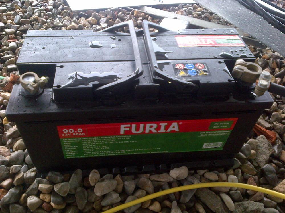

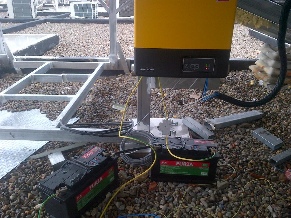

    aquí unas fotucas de las baterías provisionales, de 90ah C1 de arranque de coche, perfectamente válidas para tener los 24v del S.Isl 2224.monitorizar aislada sma-img-20130301-00509.jpgmonitorizar aislada sma-img-20130301-00510.jpg
    Con esas baterías, aunque les estoy haciendo descargas profundas hasta el 80-90% y no están hechas para ese uso, he pasado toda la noche y esta mañana han empezado a cargar a pesar de que está nublado pero el sunnyboy saca 1kw, a las 12 ya estaban al 80%...

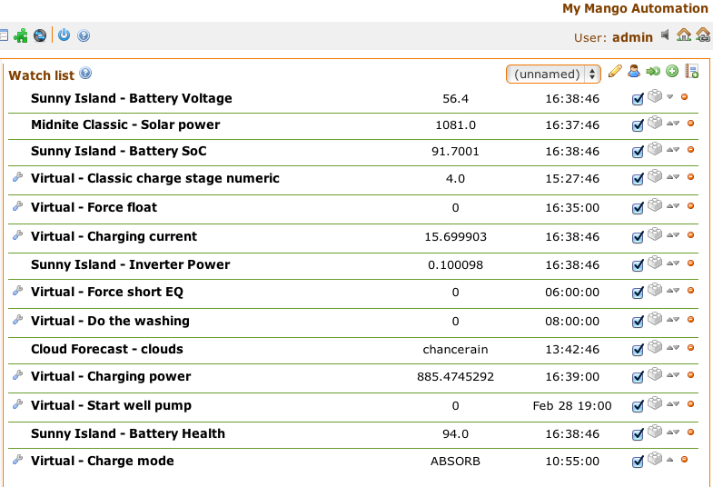

    los Sunny boy son bluetooth pero no tego con que monitorizarlos, hay algo mas económico para hacerlo?
    Hay un opcion mas casero pero es un poco lioso configurarlo, los ingredientes son:
    - RS485 piggy back para el sunny island
    - Raspberry pi ordenador linux (30 euros)
    - USB - RS485 convertidor (10 euros)
    - Software: https://github.com/stephendv/IslandM...pts/datalogger gratis
    - Mango Mango Automation | SCADA Software | HMI Software gratis
    - Tu tiempo y paciencia ? euros
    Con ese combinacion se puede leer muchos datos del sunny island, como el SoC y SoH, corriente que entra y que sale, voltaje de la bateria etc. De momento solo lo tengo configurado para leer los datos del sunny island, porque no tengo un sunny boy. Pero añadir el sunny boy no seria muy complicado.
    Necesitarias algo de experiencia con linux para instalar el software, no es enchufar y olvidar.

    joer yo de programación e informática, ando justito justito... No se puede hacer nada en windows? La verdad es que es una putada no saber el estado de carga de las baterías si no es mirando en la pantallita del remote control...
