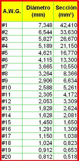

    “Las especificaciones de torque para la terminal de CC (el conector azul) son:
    v Hasta #10 AWG torque debe ser 25-35 libras por pulgada.
    v #8 AWG torque debe ser 30-40 libras por pulgada.
    v #6 AWG o superior. torque debe ser 40-50 libras por pulgada. “
    “Torque” significa torsión o apriete, es este caso es ambas cosas, pues se esta refiriendo a la torsión que debe de realizar el tornillo para alcanzar el apriete deseado.
    Seria más o menos
    Las especificaciones de apriete de los tornillos en la ficha de terminales de CC (la ficha azul) es de:
    Hasta 5,261mm² se ejercerá una presión comprendida entre 1,76 - 2,46 kgf/cm²
    Hasta 8,366mm² se ejercerá una presión comprendida entre 2,11 - 2,81 kgf/cm²
    Hasta 13,300mm² se ejercerá una presión comprendida entre 2,81 - 3,52 kgf/cm²
    Por lo que de momento voy a empezar a realizar una traducción mas compresible para mi entender, pues mi ingles es muy malo por no decir nulo.

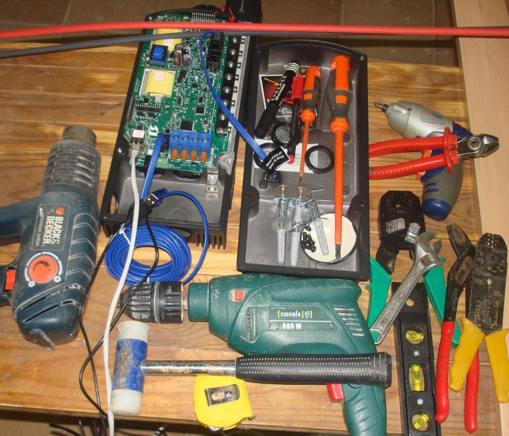

    Bueno aquí las primeras fotos del chisme y las herramientas y elementos que voy a utilizar para instalarlo en la pared.
    Como se aprecia en la foto voy a utilizar:
    Un taladro.
    Un decapador
    Un atornillador
    Un flexometro
    Un martillo de plástico
    Un “crimpador-pelacables”
    Una “crimpadora” para RJ14 y RJ45
    Un nivel
    Un alicate de presión fija y extensible
    Una llave inglesa de 6”
    Un destornillador plano
    Un destornillador de estrella “phillips”
    Unos alicates de doble media luna corta-pela cables.
    Dos rotuladores permanentes
    Una broca del 8
    Una alcayata con dos arandelas y un “manguito” de unión
    Dos tornillos roscachapa de 6*60 con 4 arandelas de platina ancha y dos manguitos de unión
    Tres tacos de pared del 8
    Dos tubos termoretráctil, uno rojo y otro negro
    Dos “terminales” para cable de 10mm²
    Dos “terminales” para cable de 16mm²
    Treinta metros de cable blindado de cuatro pares de categoría 6 para informática
    Dos machos RJ45
    Creo que no se me olvida nada.

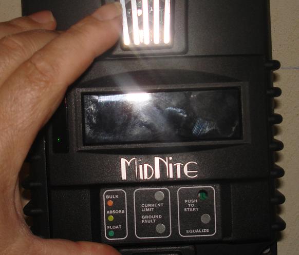

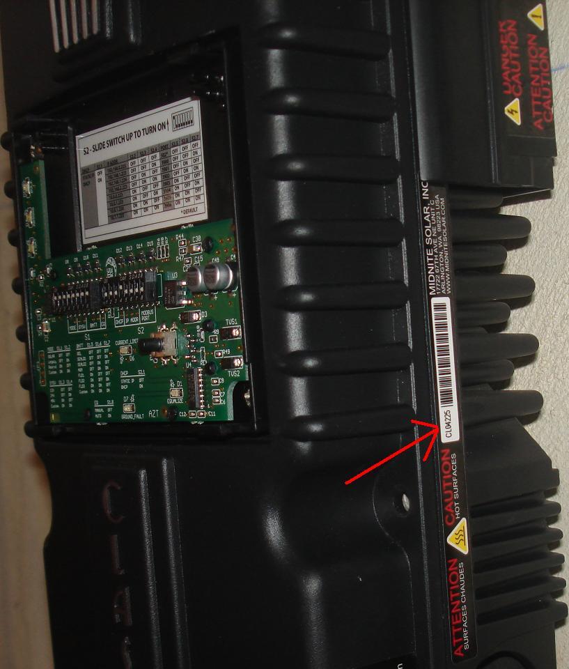

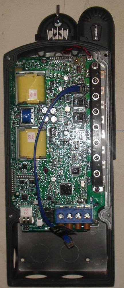

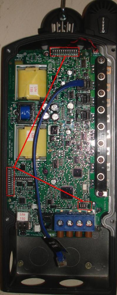

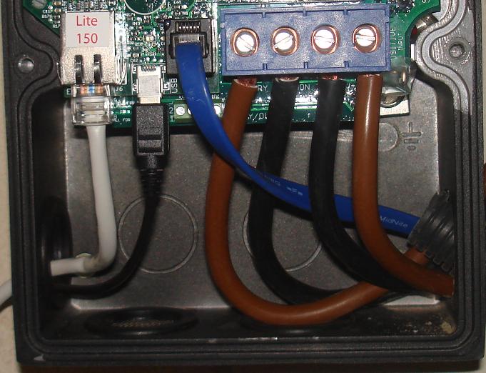

    Donde lo has comprado no tiene nada que ver con Solarweb, cercano si, pero totalmente separado e independiente. Pero estoy contigo en que el manual ha quedado muy "latino" para nuestro gusto, y eso que hay partes (las mas cristianas) son mías, pero al final no han querido meterlas en la impresión definitiva. Si quieres alguna parte igual con suerte la tengo pasada a limpio.

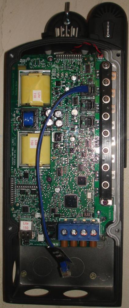

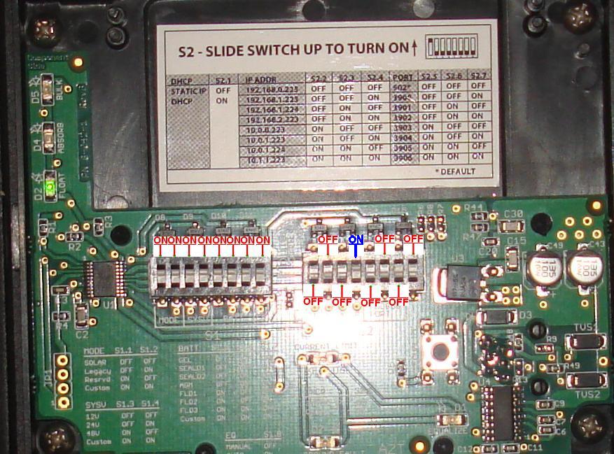

    Por explicar algo la foto el cable azul de arriba es el que comunica la placa con los leds.
    Abajo se ve el cable de red que irá un pc o a un router, el USB para hacer los updates del firmware, el otro azul es la sonda de temperatura y después la 4 clemas de conexión (las puntas marrones son de mjrosg).

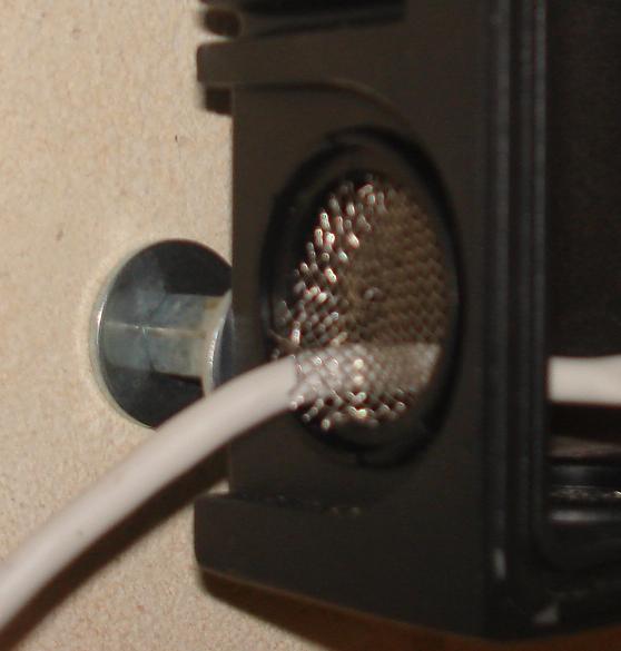

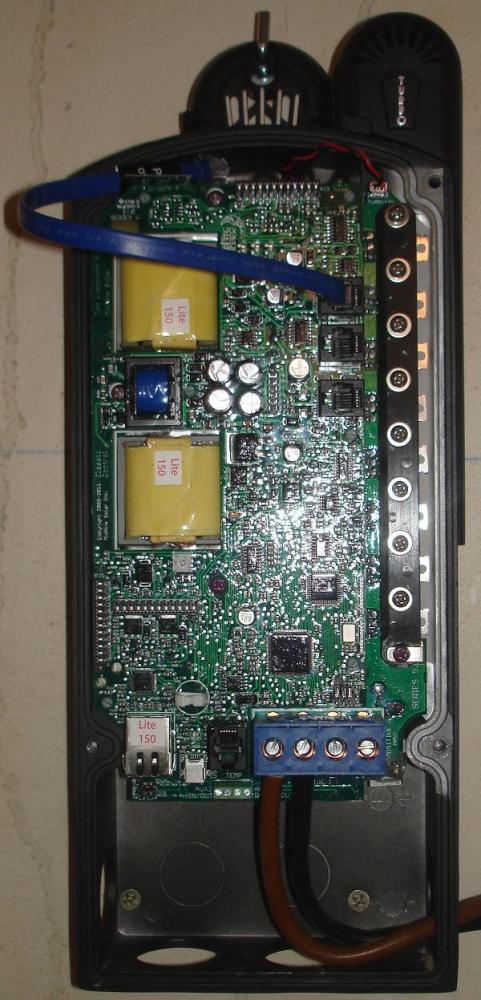

    Finalmente he decido colocar cableado de 16mm, lo que me impide colocarle “puntas” o “terminales” pues el grosor de las que dispongo las hace demasiado duras para el “par” de apriete que recomienda la casa para las “clemas” del “MidNite”, tampoco voy a “estañar” las puntas, pues no es recomendable hacerlo por donde pueden pasar tantos amperios (mas de 90), con lo que he optado por dejarlas en cable “crudo” y enrollado a mano y con una distancia de “pelado” de 1,3 a 1,5 centímetros.
    Quedándome de la siguiente manera.

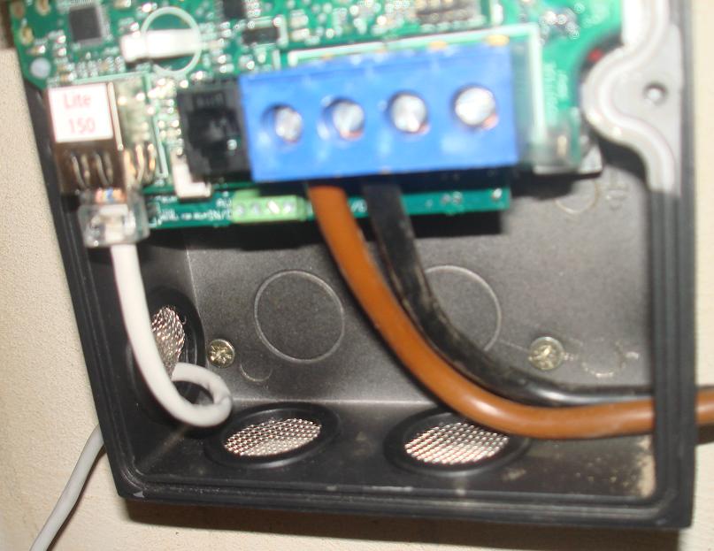

    Posteriormente le colocado los tapones “mallados” de la parte de abajo pues los cables lo voy a pasar por los do laterales.
    Le he colocado el cable de RED RJ45 que va al “switcher” de casa.
    Quedando de esta manera.
    También he colocado el cable USB y el del sensor de la temperatura así como el cableado a baterías y paneles.

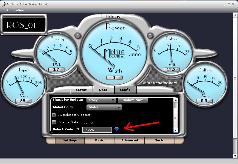

    ¡Advertencia!, NO CONECTAR el PC al cable USB del “MidNite” hasta que lo diga.

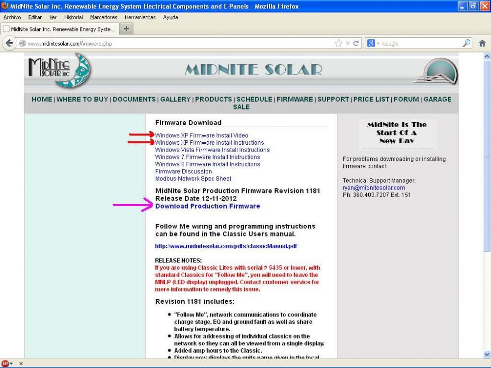

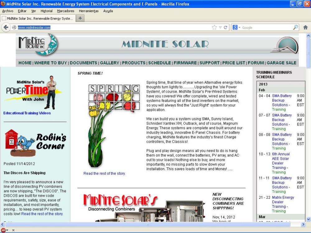

    Lo primero que haremos es conectarnos a la pagina Web “midnite solar” que es MidNite Solar Inc. Renewable Energy System Electrical Components and E-Panels a través del navegador que mas nos guste, yo utilizo “Fierefox” y nos sale algo parecido a esto.
    Desplazaremos el ratón hacia la “pestaña” “FIRMWARE” (programa de tipo solo lectura que tienen todo tipo de maquinas electrónicas que funciona con programación, vamos, que es el programa que controla en este caso el regulador) y pulsamos una sola vez el botón izquierdo.
    Nos saldra algo parecido a lo siguiente, en mi caso he marcado en rojo la documentación que me he “bajado” pues mi sistema operativo es Windows XP
    El primer documento es un video explicativo en ingles, el segundo un manual en ingles-español y lo señalado en “fucsia” es el “FIRMWARE”, lo anterior lo podemos ver o no, pero sobre lo señalado en “fucsia” si hay que presionar con el botón izquierdo del ratón.

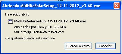

    Al hacerlo nos sale una ventana emergente parecida a esta
    Nombre:  3.JPG
Visitas: 677
Tamaño: 17,2 KB
    Presionamos con el botón izquierdo del ratón sobre el botón que pone “Guardar archivo”, dependiendo de la configuración que tengamos en el explorador de Internet nos preguntara donde queremos guardarlo o simplemente nos lo guardara donde hayamos configurado el explorador para que nos guarde nuestros archivos descargados.
    En mi caso, tengo que me guarde todos los archivos en mis documentos en la carpeta “descargas”, hay exploradores que lo guardan por defecto en la carpeta de mis documentos “Downloads”.
    El documento actual se llama así “MidNiteSolarSetup_12-11-2012_v3.60.exe”, posicionando el puntero del ratón sobre el y pulsado dos veces seguidas en el botón izquierdo del ratón se inicia la instalación del programa bajado.
    Siempre pulsaremos con el boto izquierdo del ratón y posicionando su puntero sobre el “botón” correspondiente, Cuando nos pregunte el programa si “yes” “no” siempre “yes” si nos pregunta si “next” siempre “next” y finamente “finsh”.

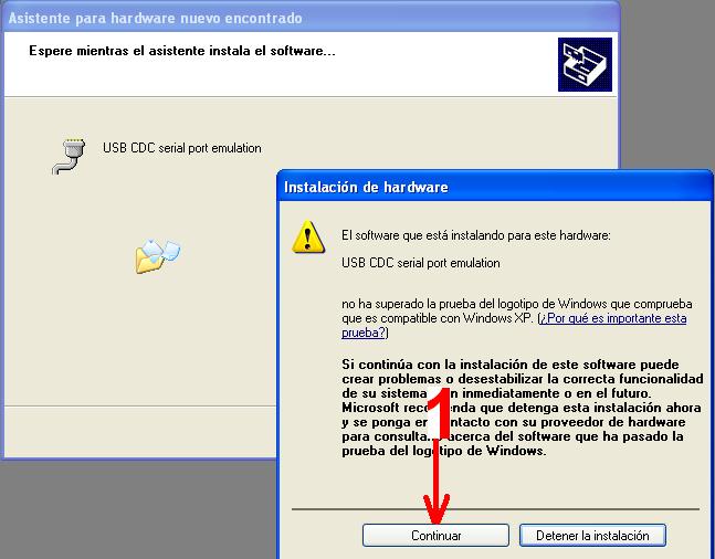

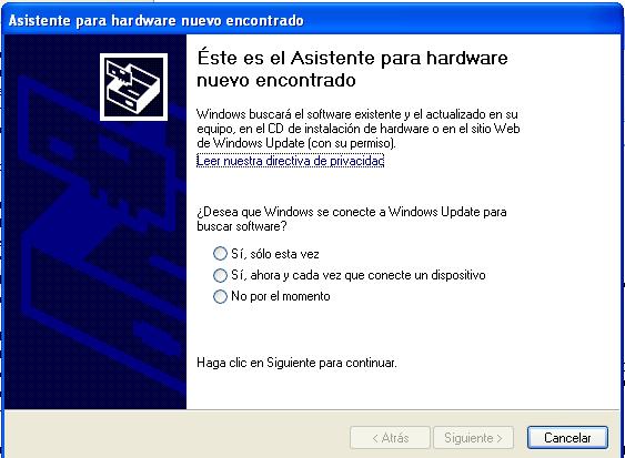

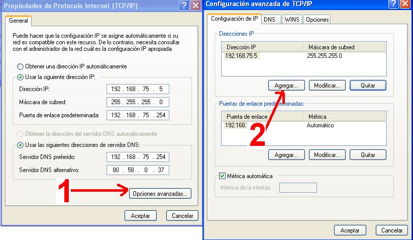

    Una vez instalado viene lo divertido, que es la configuración del USB, opero por partes, lo primero que haremos es ir a “inicio”->”programas”->”midnite updat”, algo parecido a la imagen siguiente
    Nombre:  4.JPG
Visitas: 700
Tamaño: 23,5 KB

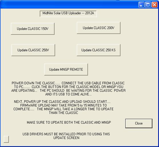

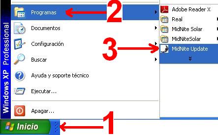

    Y pulsaremos sobre el programa ”midnite updat” y nos saldrá esta ventana de programa
    Pulsaremos sobre “Update CLASSIC 150V”, y nos saldrá esta ventana del sistema

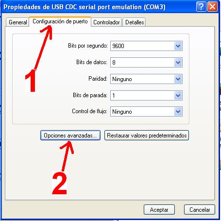

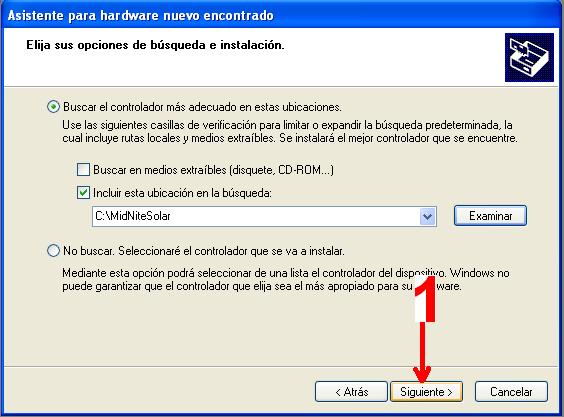

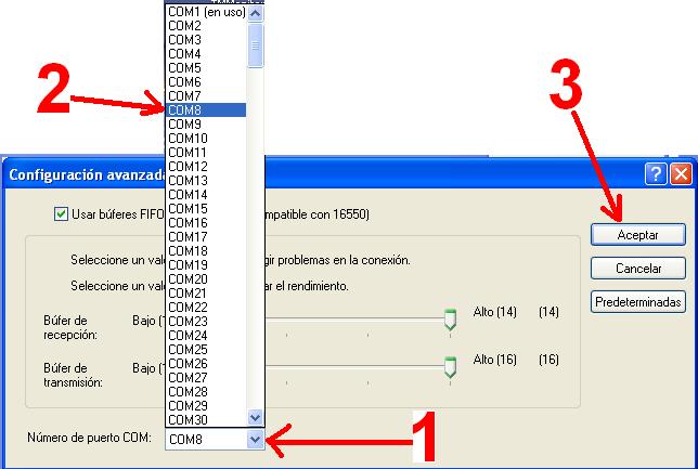

    Lo señalado es lo que no interesa, es el puerto COM8, puerto que va ha buscar el programa para transferir el “FIRMWARE” que nos hemos descargado a nuestro regulador “MidNite”.
    A pesar de que el “MidNite” trae un cable USB y una entrada “mini-USB”, en realidad el puerto no es USB, es un puerto “RS-232” con arquitectura USB, y como tal hay que configurarlo, vale….es un poco mas complicado, pero he copiado todos los pasos para su instalación y es el porque de la imagen anterior.
    ¡Ya podemos conectar nuestro PC al “MidNite”! (ojo, con el “MidNite”, “encendido”), mediante el cable USB, el sistema operativo detecta que tiene un nuevo dispositivo y sale algo así

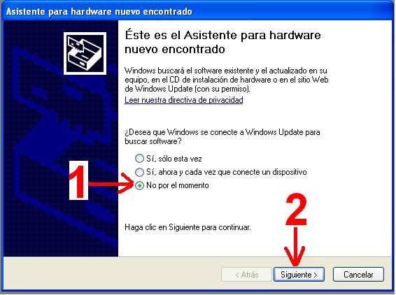

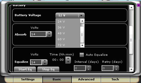

    A partir de aquí escribiré lo menos posible y señalare con una flecha roja lo que hay que hacer con el botón izquierdo del PC.

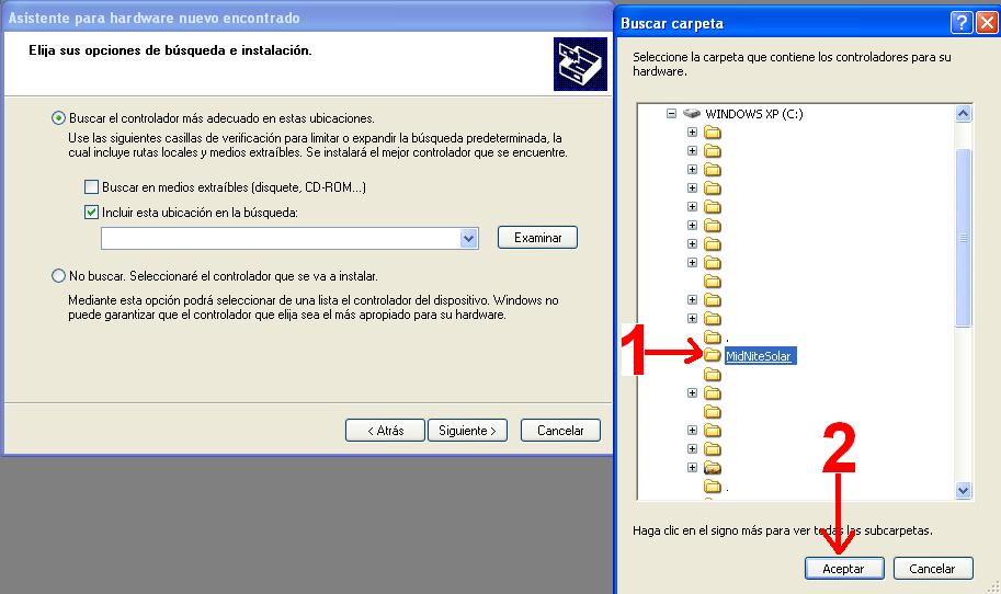

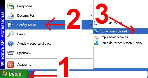

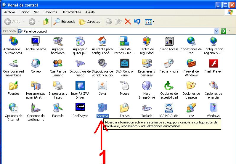

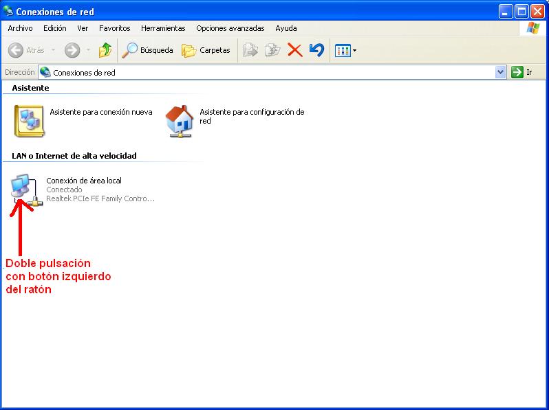

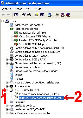

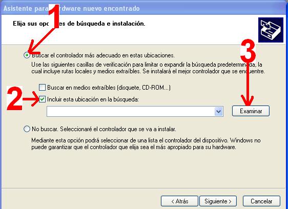

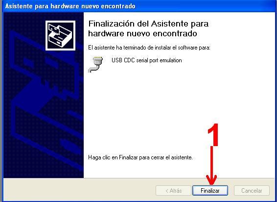

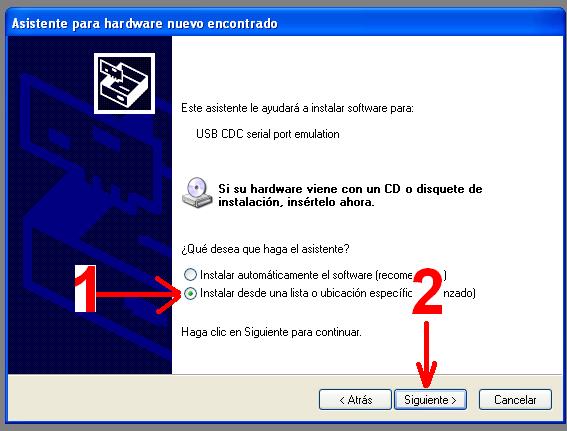

    Pues ya esta instalado el “driver” pero no hemos terminado, pues como dije anteriormente es un puerto “serie RS-232” vía USB.

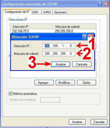

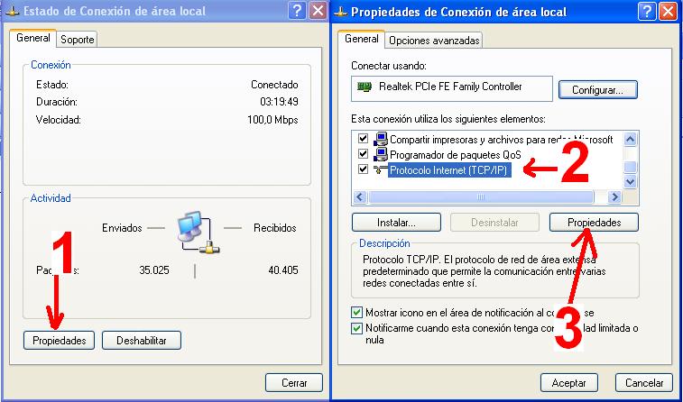

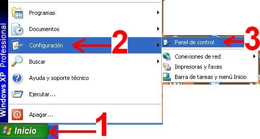

    Ahora viene la parte más difícil.
    Se puede hacer de varias maneras yo he escogido esta y en “MidNite” han escogido otra. El sistema va ha ser el mismo, puntero del ratón y botón izquierdo del ratón.
    En la imagen anterior hay que dar dos veces seguidas al botón izquierdo del ratón.
    Nombre:  19.JPG
Visitas: 604
Tamaño: 48,6 KB

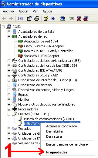

    En la imagen anterior hay que dar una vez al botón ¡DERECHO! del ratón en el Nº 2 y mirar la siguiente imagen.
    Nombre:  21.JPG
Visitas: 571
Tamaño: 35,5 KB
    Una vez hecho esto hemos terminado, cerramos todas las ventanas y pasamos a transferir el “FIRMWARE”, ¿Cómo?, ya lo hemos intentado ante, lo repetimos.

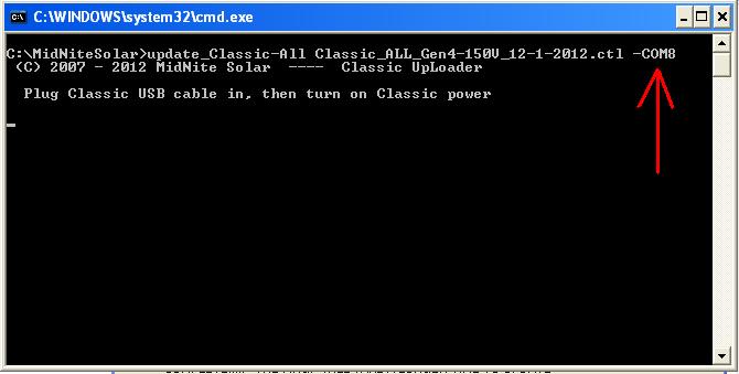

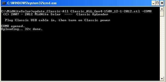

    MUY IMPORTANTE
    ¡APAGAMOS el MidNite!
Nombre: 5.JPG
Visitas: 443
Tamaño: 47,2 KB
Nombre: 6.JPG
Visitas: 497
Tamaño: 27,0 KB
    ¡ENCENDEMOS el MidNite!,
    y este empezara a cargar.

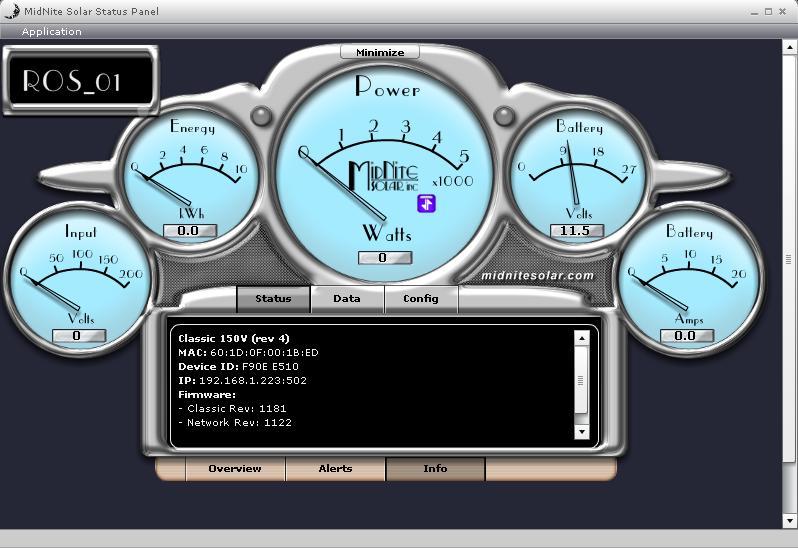

    Una vez que desaparezca la pantalla ya tenemos instalada la última versión del “FIRMWARE”.

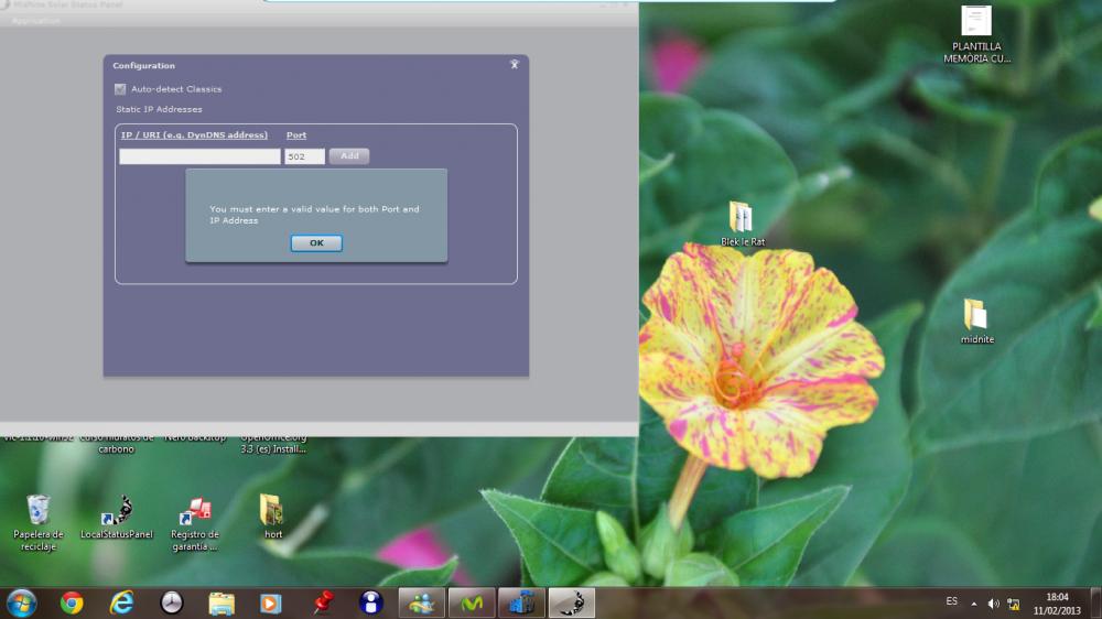

    En cuanto a la opción “update MNGP REMOTE” de momento no he conseguido instalarla, supongo por que es un “LITE” y no puede controlar a otro de forma remota, en este momento tengo la versión que se aprecia en la imagen
    Lo que yo he puesto aquí es muy parecido a lo que la página de “MidNite” tiene en su Web http://www.midnitesolar.com/firmware..._WindowsXP.pdf

    No es por nada pero hace ya tiempo que está en descargas lo del firmware update en cristiano.
    Actualización firmware MidNite español - Descargas - Foros Solarweb
    Ya decía yo que en mi PC lo había visto en español-ingles y por eso lo he puesto en el manual, pero mi sorpresa ha sido cuando he ido a comprobarlo en la página de MidNite y estaba en ingles.
    Pues ya que estamos, ¿Por qué no puedo cargar “update MNGP REMOTE”?, se queda conectado y al 0%.

    Pero si no tienes MNGP.......que chip te va a responder si no hay.
    Por eso supuse que no me lo descargaba, pero deseaba a que lo confirmase alguien que sabe más que yo de este “bicho”
    Fase de configuración,
    Cuando voy a configurarlo en plan, no “necesito a nadie” me quedo un poco “pillado” “coño donde están los “monda dientes” de esos que hablan Photon y compañía, pues en la caja no Viene nada de eso, “coño” y ahora que me fijo donde están las regletas de “Switch” de las que habla el manual, yo solo veo “jumper”
    Joer como sea eso lo que tengo que configurar voy listo papeles, pues el manual que me he leído tres veces no explica nada de eso.
    Nada, le voy a echar un vistazo de nuevo……, seré cacho bestia, si lo que tengo que cambiar están en la tapa, para que te crees que es el cable azul que lleva, solo para las lucecitas.
    En fin, después de tantear la tapa con la mano, veo que no hay tu tía pues el plástico es nuevo y no va a soltar por mi bella cara.
    Tomo el destornillador plano con la punta mas fina que tengo y le hago un poco de palanca por la parte de abajo y “voilà” cede sin mucha palanca.

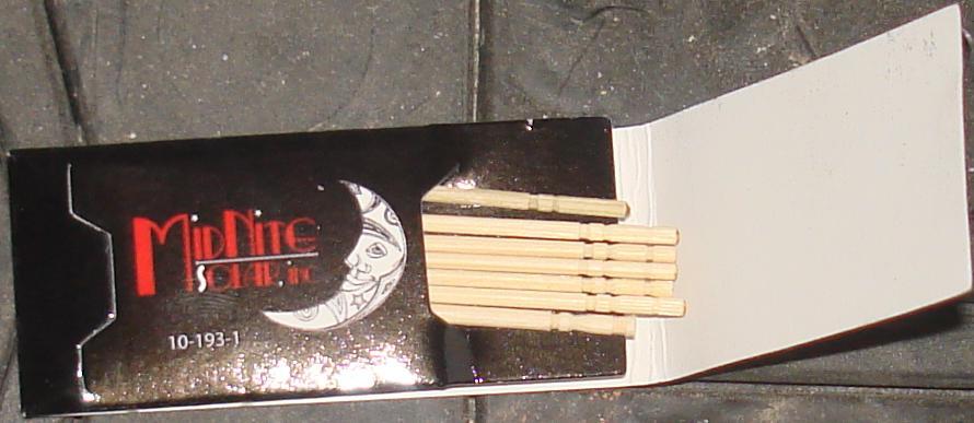

    Y al quitar la tapa salen los palillos en su cajita
    Saco uno y aplico la configuración que me interesa en función de lo leído en el manual, este es el manual que hay que leerse: http://www.midnitesolar.com/pdfs/Cla...al_spanish.pdf, algo “Heavy” pero por lo menos esta en un español que se puede leer, los que sepan ingles se lo puede leer en ingles, pero las medidas esta en el sistema eléctrico americano, la siguiente imagen tiene una conversión aproximada al sistema métrico.
    La configuración a elegir será la que le interese en cada caso, pero como yo decidí desde el primer momento que la configuración la controlaría desde mi PC, pues explico que hay que hacer.
    Tomamos un “palillo o mondadientes” de los que “MidNite” nos proporciona como herramienta y colocamos los diferentes estados de los “Switch” como se ven en la imagen.
    “S1” todo en “ON” con esto le decimos que se configurara desde el programa PC, lo que no he elegido ha sido el tipo de batería y la he dejado que seleccione desde el programa (opción que no se si esta) pues mis baterías son las del “carrefour” y no le he dado importancia al tema.
    “S2” todo en “OFF” excepto el Nº 4 que esta en “ON”, con esto le decimos que la IP va ha ser estática, que es la IP “192.168.1.223” y que el puerto de enlace es el 502 el que tiene por defecto.
    Nos falta un par de cosas importantes para poder configurar desde nuestro PC el “MidNite”, la primera la haré también en imágenes.
    En este caso es así porque mi PC forma parte de una red diferente a la que he conectado el “MidNite”-
    Nombre:  10.JPG
Visitas: 594
Tamaño: 40,3 KB
    Y a partir de aquí "aceptar" a todo y finalmente "cerrar", os habréis dado cuenta que la “dirección IP” esta en el rango de la del “MidNite” (190.168.1.XXX) y que he puesto la ultima cifra de la de mi PC, ojito con esto, podéis poner la ultima cifra que queráis del 1 al 254 excepto la “223” que es la del “MidNite”. Haciendolo de esta manera mantenemos el PC en su “RED” original y además lo añadimos a otra “RED” respetando las “subredes”.
    Esta es una de las cosas importantes la otra es esta:
    Ese es el número que nos pide que grabemos el programa para que nos permita entrar en las pestañas de configuración.
    Metemos el numero en la "caja" y pulsamos la flechita “intro” y a partir de ahí ya podemos configurar nuestro “midNite” desde nuestro PC.
    Para no hacer más extenso el manual……. de esta dirección os podéis descargar el programa para PC: http://www.mymidnite.com/?q=node/7
    Y de esta el manual de manejo del programa:http://dl.dropbox.com/u/31975941/Loc...p%20manual.pdf
    eso si, en la lengua del imperio.
    Si alguien no entiende como hacer la instalación de este, no tendría ningún problema en explicarlo en imágenes.
    Y con esto doy por finalizado la instalación del “MidNite”,

    Desde el programa se puede llegar a 72V en baterías
    Nombre:  voltaje baterias.JPG

    Buenos días.
    Ufff con el tutorial, ojalá no necesite todo este procedimiento para acceder al Midnite.
    Esto es lo que he intentado, desde las instrucciones recibidas en inglés " Just the Facts", dónde habla de "Programming the Lite with the local App".
    - desde www.mymidnite.com bajar el programa "Midnite Solar local application"
    - instalarlo en el portátil ( que tiene windows 7)
    - conectar DIRECTAMENTE y por cable de red el Midnite con el portátil
    - Se abre la aplicación .......y no sé cómo seguir
    Ahí va la captura de pantalla del portátil Archivo adjunto 6635Archivo adjunto 6637
    Lo lógico es NO necesitar internet no ?
    ¿Tengo que instalar también un firmware ? ¿dónde ? ¿cómo? ¿qué valor pongo en la casilla IP / URI ?
    Pensaba que el procedimiento de mjroig es para actualizar firmware ( a lo que yo no me atrevo en estos momentos)
    Bien , gracias por vuestra ayuda
    ¿Cómo se hace para que se vea la foto , y no sólo el enlace?Como instalar un "MidNite Solar Classic Lite"-sin-titulo.jpg ??

    No, es para una instalación completa, es mas, ya casi viene configurado de casa.
    El procedimiento de instalar el “FIRMWARE” es la segunda parte del post numero 6 (#6), y empieza después de las rayitas de separación de temas.
    El procedimiento para conectar vía IP es la segunda parte del post numero 11 (#11), y empieza después de las rayitas de separación de temas.
    Ojo necesitas tener un cable RJ45 que vaya del “MidNite” a un “switcher” o un “router” Y de este con otro cable RJ45 a tu PC, yo lo tengo conectado a la red de mi casa.
    ¿Dispones de un dispositivo de estos?, sino te toca comprar uno de 4, 5, 8, etc... puertos.
    Lo de la conexión directa no lo he probado, lo probare este fin de semana, lo mismo el puerto de RED del “MidNite” no es una tarjeta de red sino “Hub” o un “switcher” de una boca.
    Nada, tienes que leer despacio el post 11, muy despacio, en el esta todo explicado.
    Si lo haces bien, el programa detecta automaticamente el “MidNite”
    Otra cosa, las fotos que hay colocadas son enormes, para verlas bien, “pica” sobre ellas.

    En la página web aparece un firmware 1181 de 12 -11-2012. Como yo lo compré en octubre de 2012, supongo debería actualizar.
    La verdad no sé si vale la pena correr el riesgo, el hecho de no haber servicio técnico en Mallorca y haberlo comprado a distancia, me tira MUY para atrás el intentar hacer modificaciones.
