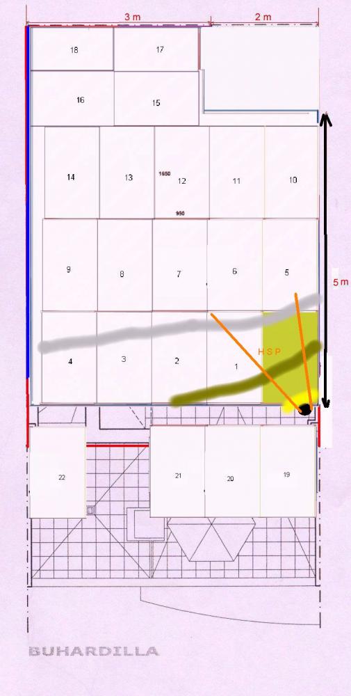

Tras decidir montar inversor de red,módulos y a correr... he decidido montar módulos de 60 células 1650x990 Yingli Policristalinos de 250w.
Podéis ver que tengo 22 módulos que suman 5500wp, hay un módulo justo en la parte norte de la chimenea que mide 2m, que no voy a colocar puesto que prácticamente todo el año va a tener sombra de la misma en hsp (horas solar pico). He marcado en gris el límite de la sombra el 21 de diciembre, marrón en 21 de marzo/sept y amarillo en junio.
El inversor va a ser el SB5000TL21 con dos entradas mppt.
He pensado en poner los módulos que tienen algo de sombra durante algún momento del día en paralelo, y luego éstos en serie con los que no tienen sombra. Y en el otro canal mppt, poner todos los módulos en serie que quedan sin sombra, De esta manera se cumplen las tensiones entre 150 a 750v que marca el inversor.
Se esperan comentarios...Carlos, Josef, Hlebtomane... al ataque!
Voy a intentar montármelo por mi cuenta y si veo que me atasco, pues tendré que pedir ayuda profesional en persona.

¿Vas a poner 4 o 5 paneles en paralelo y en serie con otros? No entiendo el motivo.
Yo los separaría en 2 líneas, pero siempre en serie, de 11 paneles cada una, y repartiendo los sombreados en partes iguales en las 2 líneas.
Por ejemplo, desde el 10 al 18 + 1 y 4, en 1 línea.
Desde el 5 al 9 + desde el 19 al 22 + 2 y 3, en otra línea.

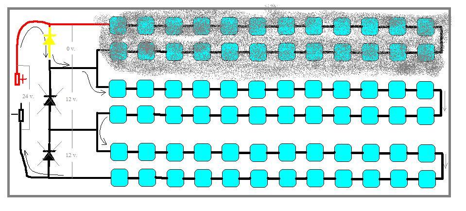

Una placa se compone de varias células puestas en serie, una larga serie. Se puede ver si se observa detenidamente la placa.
En una placa de 72 células, cada una puede proporcionar 1/2 voltio, con lo que, al ponerlas en serie, se consigue 36 voltios. Vaya, que casualidad!! la misma tensión que los 34-36 Vmp de una placa de 72 células.
Y esa larga serie de 72 células se divide en 3 partes iguales.
Aquí se puede ver como es "por dentro" un placa de 72 células. Todo es una sola serie, y a cada 24 células se le saca un cable para conectarlo a los diodos.
Cuando la sombra le da a 1/3 de la placa, de la forma que se ve en el dibujo, esas 24 células apenas pueden producir potencia. Entonces entra en servicio el diodo marcado en amarillo, que hace como de válvula, para permitir el paso de la corriente que viene por el positivo. Sin embargo, los otros 2 diodos están ahí, pero como si no estuvieran, pues no actúan para nada.
Ante esta situación, la placa se convierte, automáticamente, en una placa de 48 células, produciendo la misma corriente, pero solo 24 voltios. Es decir, 2/3 de la potencia y 2/3 de la tensión, pero la misma intensidad.
Si la sombra le da a 2/3 de la placa, ésta se convierte en una de 24 células, dando 1/3 del voltaje, 1/3 de la potencia, pero la misma intensidad.
Y si la sombra es completa, no da potencia, PERO sigue circulando la corriente por ella (siempre que tenga otra placa conectada en serie), pues son los diodos los que permiten el paso de la corriente.
Cuando la sombra le da en sentido transversal, ocupando las 3 series, aunque sea una sombra parcial, es practicamente como si le diera la sombra completamente a toda la placa.

en mi caso la sombra siempre pega diagonal en los módulos del 1 al 5 sobre todo a primeras horas incluso cuando es hora central del día, ya que la orientación es SO a 22º.
el único módulo que tendría sombra paralela de la chimenea sería el que quiero quitar justo pegado a la chimenea, que recibiría sombra parcial paralela entre las 2:30 y las 4 de la tarde en invierno, en primavera y otoño a partir de las 4 ya ningún módulo tendría sombras (ni el que está pegado a la chimenea), y en verano, puedo separar un poco la columna de módulos que está arriba de la chimena y conseguiría que nunca tuviera sombras el que está pegado.
Creéis que merecería la pena poner este módulo de la chimena a pesar de las sombras y quitar el 22 que me molesta mucho para subir con la escalera al techo de la buhardilla?
salu2

Si en verano consigues que no le de sombra a ese módulo y además te molesta el 22, yo creo que si merece la pena.

NO es así. Si la sombra le da a 1/3 del panel, en el sentido longitudinal, pierdes 1/3 de voltaje y 1/3 de potencia.
Si tus paneles van a ser de 60 células (teniendo 3 diodos) y pones 11 paneles, la potencia será de:
10 paneles x 250 watios = 2500 watios + 2/3 de 250 watios = 2500 + 166 watios = 2666 watios.
Y los voltios seran:
10 paneles x 30 Vmp = 300 Vmp + 2/3 de 30 Vmp = 300 Vmp + 20 Vmp = 320 Vmp.
Es decir, que solo vas a perder 1/3 de un solo panel, y no el panel completo. ¿por que te crees que ponen más de 1 diodo?
Para que lo entiendas, el MPPT del inversor "no tiene ni idea" de cuantos paneles hay en serie, ni de cual es la Vmp de los paneles. Lo único que "sabe" es la Vmp total del conjunto de la serie. O sea, la suma de las Vmp de los paneles soleados + la Vmp que quede disponible de los paneles sombreados.
Imagínate que toda la serie de los paneles es como una única y gran placa solar. SOLO Y SOLO las series sombreadas que quedan entre diodos, hacen perder Vmp y potencia.
Cuantos más diodos tenga el módulo, menos posibilidad de pérdidas puede tener por sombras.

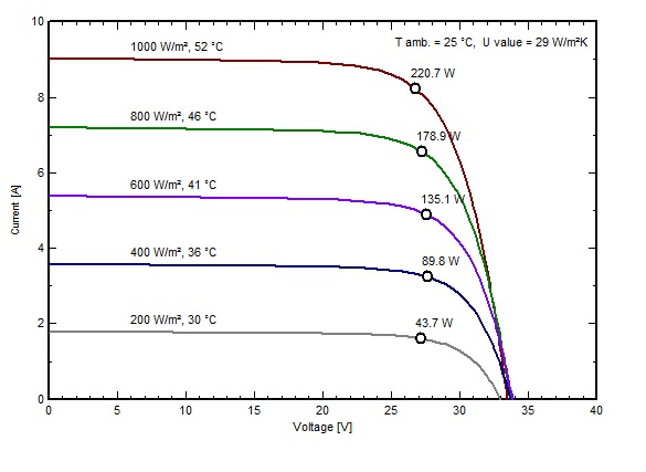

Yo lo que querría decir es que la intensidad de cortocircuito de un panel depende de la irradiación. Si la irradiación es limitada por sombras, la corriente de cortocircuito (y la MPP) del panel sombreado cae y se quedará por debajo de la intensidad MPP de los demás módulos en el array que no sufren sombreado. Entonces, al superar la corriente producida por las demás cadenas/strings de células, la que puede pasar la célula, esta se convierte en una resistencia y la polaridad cambia (en vez de sumar potencial, lo resta) y se activa el diodo bypass.
En esta situación de sombras se pierde toda la cadena de células afectada por sombras y si todo el módulo está afectado, se pierde la posible producción de todo el módulo siempre cuando hay más módulos conectados en serie. Cómo al microinversor sólo se le conecta un panel (o como mucho dos), la intensidad Imp no va a estar determinada por otras cadenas libres de sombras y el panel va a rendir algo quedándose en una intensidad baja y una tensión similar a la Vmp sin sombras.
Si miras una curvas I-U de células/módulos en situaciones de distinta irradiación, vas a tenerlo muy claro y se entenderá mejor que intentar explicarlo con palabras.
