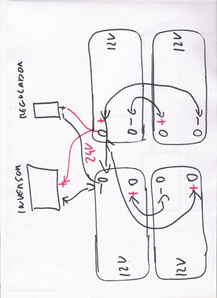

Re: ayuda conexion de baterias en serie y paralelo
Si no ha rebentado es que esta correcto.
Ahora en serio. Tienes que juntar el + y - de 2 baterías, y luego juntar los + y - resultantes de las anteriores uniones y a correr.
Montar acumuladores en paralelos, aunque sean iguales, nuevos, de la misma capacidad, antigüedad, nunca es buena idea, porque se dañan y pierden capacidad rapidamente.
Si puedes cambiar por 12 vasos estacionarios de la capacidad que necesites, 480Ah en este caso, te funcionara muchisimo mejor, y aunque te suponga un sobre-coste economico importante, a la larga te va a compensar de mucho.
Saludos!
Jajajaja no mblade, de momento no han explotado, lo que pasa es que las baterias las compre hace año y medio y hace un mes me cambiaron una en garantia, este fin de semana medi densidades y estaban las tres mas biejas a 1,25 1,26 y la nueva a 1,21
y dije como que la bateria nueva no va bien, puse hacer una carga de ecualización y la bateria nueva no hervia, probe a cambiarla de sitio y me di cuenta que en el nuevo emplazamiento si que hervia y pense ya hecho una de las mias, las baterias mal conectadas.
hola Tab, me puedes aclarar lo del embarrado, este fin de semana pensaba en poner los 8 bornes nuevos y cambiar los clabes entre baterias, ya que creo que uno de ellos esta fallando, lo del embarrado me parece mucho mas interesante, muchas gracias a los dos, saludos.
Jajajaja no mblade, de momento no han explotado, lo que pasa es que las baterias las compre hace año y medio y hace un mes me cambiaron una en garantia, este fin de semana medi densidades y estaban las tres mas biejas a 1,25 1,26 y la nueva a 1,21y dije como que la bateria nueva no va bien, puse hacer una carga de ecualización y la bateria nueva no hervia, probe a cambiarla de sitio y me di cuenta que en el nuevo emplazamiento si que hervia y pense ya hecho una de las mias, las baterias mal conectadas.
Pues realmente es muy sencillo.
Fijas dos pletinas de cobre en la pared con aisladores si lo quieres hacer " a lo bruto" y no muy recomendable, ya que tienes positivo y negativo al aire, so pena compres las pletinas aisladas. Lo ideal es que te compres un pequeño armario y las coloques dentro, así no hay posibilidad de hacer un corto accidental. La conexión de las baterías la haces según esquema, y tienes 24 V. en cualquier punto de las pletinas. Recuerda lo de los cables, misma sección y misma longitud para TODOS, imprescindible. Y cuanto más cortos, mejor
muchas gracias tab esta findesemana me pongo al lio, las pletitas imagino quu les predre conseguir en la ferreteria de mi pueblo qe tiene de todo, saludos y gracias.
