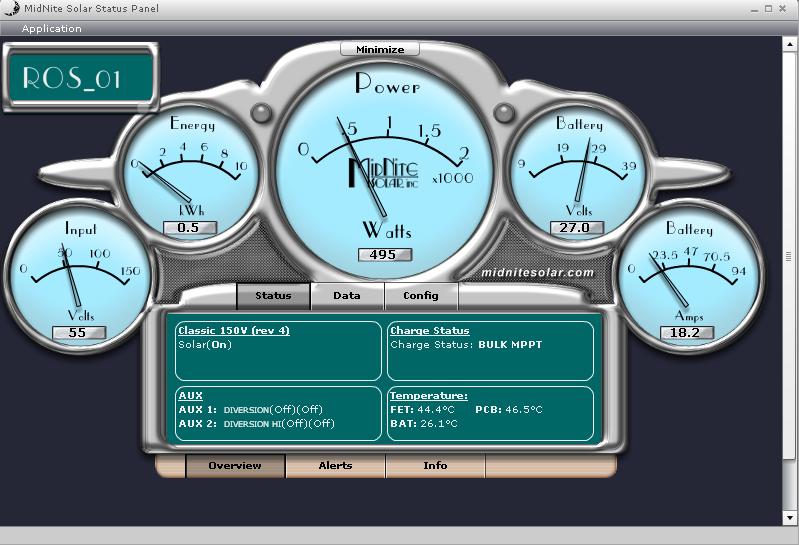

Es un Solener y ya es el segundo....mal por Solener...
Si realmente gasta esa potencia en vacío, lo disipa en calor, por eso lo de los 45ºC.
Que te devuelvan las perras y cambia de marca. Un SI-6.0H te iría de perlas.

Yo es que alucino, joder que eres de Córdoba, que esperas en verano que se refrigere, por experiencia propia se que Córdoba es una sartén en verano y una nevera en invierno, por no hablar de la humedad relativa de sus veranos gracias al Guadalquivir.
Tengo un amigo cordobés que dice que con el agua que generan sus tres aparatos de aires acondicionados riega las 150 macetas de su patio andaluz.
Yo vivo en Alicante y estas so las medidas del MidNite a las 09:47 del 16/07/2013
clic para ampliar
