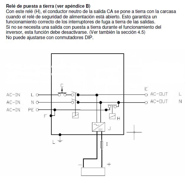

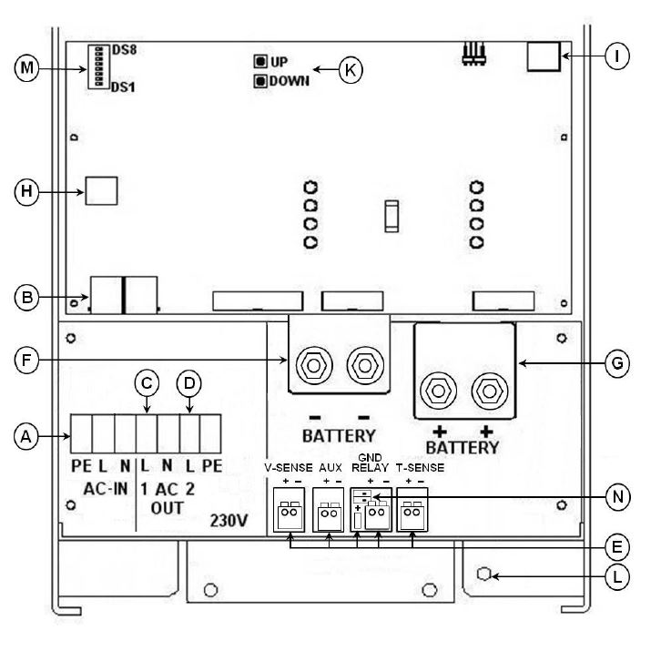

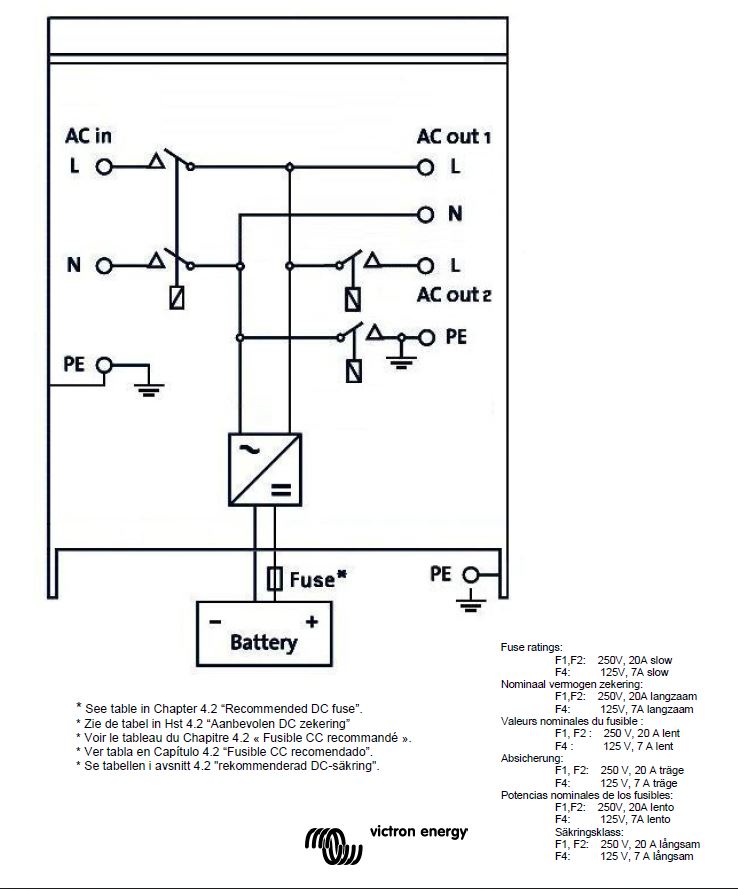

    Buenas,
    Corregidme si me equivoco. PEro en mi caso, que tengo un Victron Multiplus 3000VA/48v, el propio inversor conecta automáticamente el neutro a tierra tal y como se describe en la siguiente imagen. Así que no haría falta su conexionado del neutro a tierra antes del diferencial. Adjunto imagen.
    He realizado modificación en imagen. Es la segunda imagen
    Miniaturas adjuntadas Miniaturas adjuntadas conectar neutro a tierra-captura.jpg   conectar neutro a tierra-captura.jpg
    Última edición por chaparrala; 06/03/2016 a las 11:03
  12. #37
    Predeterminado Re: conectar neutro a tierra
    Cita Iniciado por chaparrala Ver mensaje
    ... el propio inversor conecta automáticamente el neutro a tierra tal y como se describe en la siguiente imagen.
    Interpreto la imagen igual que tú: El "relé de puesta a tierra H" junta el PE de entrada AC con el N de salida AC y conecta los dos a la carcasa. Lo que hay que hacer es conectar la carcasa a tierra.
    Veo un problema: Para tener AC de entrada, tiene que ser semiaiaslada. Parece que la imagen está pensada para semiaislada. Tambien lo indica que sólo hay L y N de salida AC, es decir, el PE de la casa ya tiene que existir (el de entrada).
    Si montas este inversor en aislada, no tendrás PE de entrada, porque un grupo electrógeno no lo suele tener. En este caso sí que tendrás que conectar el N de salida AC con el PE de la instalación y con tierra, aguas arriba del primer diferencial.
    Lo que hará el relé H en este caso, es conectar el N de AC-OUT con la carcasa del inversor.

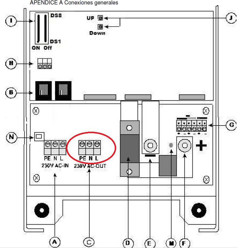

    Mira. Yo la conexión la hice de la siguiente manera en mi instalación FV Aislada. Saqué línea de bornas del inversor de tierra a pica de mi instalación ( a la que uní la tierra de la carcasa del propio inversor y del regulador).
    Aquí tambien adjunto la imagen correcta. La segunda
    Perdona, en la anteiror foto me he equivocado. He puesto la foto correcta. Ya me cuentas.
    Miniaturas adjuntadas Miniaturas adjuntadas conectar neutro a tierra-inversor-tierra.jpg   conectar neutro a tierra-captura-inversor.jpg
    Última edición por chaparrala; 06/03/2016 a las 11:08
  14. #39
    ... instalación FV Aislada. Saqué línea de bornas del inversor de tierra a pica de mi instalación ( a la que uní la tierra de la carcasa del propio inversor y del regulador).
    O sea, has conectado el PE OUT del inversor con tu pica de tierra. Bien.
    Además, has conectado las carcasas del inversor y del regulador a la misma pica de tierra. Me parece bien.
    Lo que falta, es la conexión a esta tierra del N OUT del inversor, aguas arriba del primer diferencial. Según la imagen de tu post anterior, esto ya lo hace el propio inversor, mediante el relé H.
    Para comprobar la función correcta, te recomiendo apretar el botón de prueba del diferencial. Debe saltar.
    También te recomiendo hacer la prueba de puentear L con PE en un enchufe de la instalación - el diferencial debe saltar.
    Si con un multímetro mides tensión entre L y PE en cualqier enchufe, deben ser 220Vac. Entre N y PE deben ser 0V.

    Pero al margen de todo esto, y es respecto a lo que pregunto. Entiendo que si mi inversor me ofrece mediante el RELE H el conexionado del neutro a la tierra, no debería conectarlo de nuevo, verdad?
  21. #46
    Avatar de gaulix
    mar 2010
    Ibiza
    462
    En mi opinion, NO
    Pero segun el esquema que has puesto es la salida 2 la que conecta el neutro a tierra que entiendo es una salida con una funcion concreta no la que se usa normalmente.

  23. #48
    Invitado Invitado
    Cita Iniciado por gaulix Ver mensaje
    Por curiosidad, ¿Has hecho esta prueba antes? porque en teoria si conectas N a PE y luego juntas L con PE en un enchufe es cortocircuito y puede pegar un fogonazo bastante molesto
    No hace faltar ni pegar ningún fogonazo ni quemar ningún cable ni cargarse el inversor ( por si alguno no estuviera suficientemente protegido ), sólo conecta una carga de > 30mA entre L y PE para comprobar que el diferencial funciona. Claro que el botón de 'TEST' del diferencial sirve para algo. Apretarlo de vez en cuando, NO MUERDE, asi sabemos si nos protege o no.
    Esto es la eterna discusión sobre si fases balanceadas, semifases o como se quiera decir. A mi me parece una barbaridad tener una instalación sin diferencial operativo.
    No te enfades, hombre, que sólo intentamos aclarar cosas ...
    Noo, no me enfado en absoluto
    Una pregunta aparte de la FV: Si en la instalación "oficial" conectada a la red publica ocurre un puente entre L y PE - no será cortocircuito? Y no pasará una intensidad alta por el diferencial, antes de cortar el ICP?
    Y en la instalación FV con N a potencial de tierra: En caso de puente entre L y NE - no "protege" el inversor al diferencial, cortando por sobrecorriente? Haciendo el papel de ICP?
    Los diferenciales no soportan intensidades muy superiores a las taradas, en instalaciones con inversor estos cortan muy rapido pero en las conectadas a red se llega a fundir hasta el fusible de contador y toda esa intensidad pasa por el diferencial
    Cuando tienes el neutro junto a tierra siempre tienes un cable conectado en la inatalacion aunque cortes los termicos po eso se dejaron de montar termicos de un polo
  25. #50
    Eso pienso yo. El diferencial evita disgustos y hasta puede salvar vidas.
    Estoy de acuerdo con todo lo que dices (botón "test" etc.). Es más, lo había dicho pocos posts antes ...
    Te entiendo bien, en que recomiendas montar magnetotérmicos bipolares, para evitar quemar al diferencial?
    Si es esto, estoy contigo.
