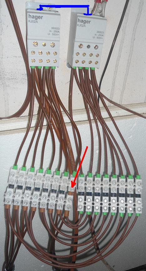

    Por motivos de “el cliente lo primero”, me he visto sin mi mas reciente adquisición, 6 baterías estacionarias de 600AH que sustituían a mis mas que “quemadas” baterías anteriores, las pobres ya habían cumplido con su deber después de casi 20 años de sufridas pruebas y puteos varios. A lo que iba, un cliente me endoso 8 baterías de coche del “carrefur” mas un 170% del precio de las estacionarias, lo reconozco, el precio me sedujo y yo débil caí en la tentación, total, que me encuentro sin baterías hasta dentro de unos 20 días, es lo que tardan en traérmelas al precio interesante al que me las venden.
    Ya puesto, decidí aprovechas las del “carrefur” y como tengo diodos de 10A para hartarme, he montado esta mañana el “tinglado”, pero me ha quedado una duda y pido vuestra opinión.
    El montaje es mas o menos así, de los reguladores vienen las dos líneas que tengo actualmente a un embarrado y de este salen 8 líneas a través de los diodos a las baterías, de estas salen 8 líneas que a través de otros 8 diodos van a otro embarrado y de este a un inversor de onda pura de 300w y unas pruebas de iluminación a 12V en plan poco cable.
    Primera incidencia, como todo esto lo he realizado en “apagado”, cuando he ido conectado los fusible, sorpresa, el primer regulador no se enciende, le doy al segundo y tampoco se enciende, le doy al tercero y se encienden los tres, me he quedado “mosca” y me he dicho, “niño, se están auto alimentando, efectivamente he desconectado el primero y el segundo y se ha desconectado el tercero. Después de la sorpresa inicial, me he acordado de la madre que parió a “Panete”, he repasado el circuito y lo he visto todo bien y finalmente me he dicho “tienes que hacer de maquina y razonar como una maquina”, despues de un rato de razonar, he caído en la “tonta” de que la corriente iba en una sola dirección y que los reguladores no recibían la carga de las baterías, total que he resuelto el tema haciendo un bidireccional en una de las baterías, vamos que esta no tiene diodo de entrada y hace la función de batería “master”.
    Después del royo, las dudas-preguntas.
    ¿Qué es mejor, tener una batería “master” o conectar la entrada y la salida para que los reguladores tengan todas las baterías?, ¿esto ultimo en caso de morir una batería que podría pasar?, lo de la batería master lo tengo claro, lo anterior no.
    En la foto adjunta, en rojo la solución de batería “master”, en azul, todas dando explicaciones a los reguladores.
    Espero vuestras críticas constructivas.

    Curiosidad, los diodos "gordos" son de 5 o 10Amp.? como estan en paralelo (2) pudes "sacar" 10 o 20 amp. de cada bateria.
    Te dejaste el segundo diodo de la bateria master puesto, como curiosidad, no importa.
    La verdad que para 20 dias de espera y solo consumo de 300W del inversor, aparte la iluminacion a 12Vde continua, tiene mas curro el montarlo que desmontarlo dentro de unos dias.
    PD: Cacharrear es entretenido.
    Todos los diodos son de 10A.
    No, no me dejado por error el diodo de la batería “master” en la salida, solo hice el bidireccional en la entrada para que los reguladores pudieran controlar la carga en base a una de ellas, de hecho todas al final del día tiene el mismo voltaje que la “master”.
    El máximo que puedo sacar de cada batería es 10AH, pero eso no es preocupante, pues están conectadas a un inversor de onda pura de 300W y que no trabaja mas de 150WH, y como las baterías son 8, por muy mal que se repartan la entrega, los diodos no sufren.
    No creas, no pienso desmontarlas, me las voy a dejar a modo de pruebas a ver cual es el resultado, siempre podré después trasladar la iluminación a las nuevas baterías, tengo 5 líneas independientes para la FV aislada y eso me da mucho juego.

    Tendras una pequeña diferencia de 0'7/0'3Voltios realmente (caida de tension segun diodo) y algunos amperio menos de carga.
    Pero no problemo, vas sobrado de bateria segun los consumos actuales.
    PD: No se si son "sin mantenimiento", mira si las puedes controlar/llenar de agua destilada, calcula 4 años de vida al 100%.

    Hola, yo tengo un sistema así desde unos... 3 años y desde 2 año he llegado a su configuración final y desde entonces no me ha dado el menor problema y eso que uso baterías de coche de segunda mano del desguace.
    Los reguladores necesitan ser alimentados así que lo más logico es poner en unas de las líneas de las baterias un tercer diodo al reves de forma que envie algo de corriente en la entrada principal.
    El mejor regulador que he encontrado es el Morningstar PS30 porqué tiene el sensor de tensión y conectado en directa a una de las baterias es capaz de compensar los 0.3V.... a proposito que clase de diodos está utilizando? Porqué si son diodos normales te quitan 0.7V y es demasiado.

    He visto tu diagrama y las fotos y es justamente lo que he montado, la diferencia es que tu utilizas dos diodos para la batería “master” y yo ninguno, las otras diferencias son “chismes” que dan lo mismo utilizar unos u otros, pero por lo demás son iguales.
    Los diodos son los que llevan los paneles de FV, de 10A, son de un lote de “200” que me regalaron de una empresa de fabricación de paneles de FV, supongo que son “normales”.
    Por cierto. este sistema es ideal para ampliar en paralelo cuando los clientes solo quieren mas acumulación y no gastar mas en el resto de chismes, tiene sus limitaciones, pero para ciertas viviendas de fin de semana me va ha venir de “lujo”.
    De todas maneras, gracias por aportar tu sistema creo que deberías de redactar un “memoradum” y colocarlo en el tema de las baterías de la wiki, pues es muy interesante tu experiencia.

    Te aconsejo que uses los diodos schottky, porqué los normales quitan 0.7V que son en un sistema de 12V, 11.9Watt perdidos en calor.
    Además las baterías tiene que estar cargadas a su tensión exacta según la temperatura exterior, y si le quitas 0.7V significa que solo se recargan al 80%, quedando expuestas así a los problemas de la sulfatación en pocos meses.
    Imaginate los problemas que tendrán las baterías, cuando en lugar de estar equalizadas a 14.5V, solo llegan a 13.8V porqué los diodos le quitan 0.7V.
    Y en verano cuando hace mucho calor, 13.1V en lugar de 13.8V
    Los schottky valen solo un 2.5 euros cada uno así que no merece la pena ahorrar. Para saber de cuanto son los tuyos conectalos a una batería y mide los con un multímetro digital antes y después. Otro sistema es buscar el data-sheet en internet.
    Los diodos van dos por baterías justo para evitar que esas, puedan verse la una con la otra, así que te aconsejo que pongas los que faltan.
    Los interruptores magneto-térmicos de un par de euros cada úno sirven en lugar de los fusibles. Son magneto-térmicos normales de alternada, pero en continua su valor se multiplica por 1.41, así que uno de 10A se desenchufa a mas o menos 14.1A (hay tolerancia y empeora con las veces que se sobrecarga).
    Esto sirve para proteger los diodos de posibles sobrecargas en caso que varias baterías se desconecten o vayan en cortocircuito.
    Con un sistema a 24V se puede usar diodos normales, pero con 12V no. Esto sucede porqué en 24V las baterías llegan a 29V y quitarle 0.7V no es tan perjudicial. A 48V incluso ni se enteran.
    Además a 12V lo mejor es usar el regulador que te propongo yo (Morningstar PS30) porqué es capaz de detectar el voltaje real de las baterías by-pasando los diodos, pero si interferir y aumentando la tensión en salida según las necesidades.
    Tiene sensor de temperatura, y en invierno cuando hace mucho frío llega a tocar los 15V durante la ecualización, mientras que ahora en verano, solo llega a 13.8V.
    entiendo que esto significa gastar más dinero, pero, ya estas ahorrando en las baterías, no quites también la seguridad y los elementos claves más importantes.
    Yo prefiero comprar las baterías en el desguace (70Ah a 22 euros) comprobada antes con el Tester de estrés de 100A. Si supera eso puede durar unos 2-4 años según la suerte y la vida más o menos dura que le espera.
    Recuerda de elegir solo baterías con tapones y rellenar de inmediato con agua destilada las celdas.

    Como bien dice maxlinux2000 es importante que los diodos sean de tipo “schottky”, pero lo mas importante es que el la batería “master” tenga los dos diodos, uno en sentido contrario al otro, y es muy importante para que todas las baterías estén en la misma situación de carga, yo personalmente deje la batería “master” “libre”, como resultado de ello, esta era la que mas rápido se recargaba, pero también la que mas trabajaba, pues su intensidad era superior a las otras.
    Mismas pruebas, mismos resultados, maxlinux2000 tu diagrama de cómo deben de instalarse puede mejorarse, posiblemente, pero actualmente yo no se como.
    Nada, sigo con las baterías de “carrefur” pues he tenido que vender de nuevo mis baterías, me quedo de nuevo sin baterías estacionarias hasta septiembre, creo que el personal se esta volviendo loco este verano, he tenido que vender hasta parte de mis placas de reserva-pruebas y los enecsys que tenia en pruebas también han desaparecido y no he vendido las del porche con el porche incluido porque mi parienta se ha negado en redondo a que lo desmantelara, pues le sirve de refugio para sus plantas. En fin, supongo que será fruto del verano y del estilo español de “lo quiero para ayer al precio que sea”.

    Ya que estoy, explico la ultima mejora, bueno, no se si es una mejora.
    He quitado los diodos “schottky” de la salida al inversor y los he cambiado por unos normales de 0,7V, de esta manera la batería le dirá al inversor 0,7 voltios antes que esta “frita”, vale, es poco, pero ese poco puede significar que la batería no se quede “frita”.
    ¿Que opináis?

    ...que estás tirando por la ventana el doble de energia
    la cosa es esta: supongamo que tu inverter absorba 100A cuando está a tope, entonces por los varios diodos pasan 12V con 100Ampere en ingreso, mientras que en salita tendrás 11.3V con 100A.
    Pero estos 0.7V donde van? simple, se convierten en calor, así que calculamos cuantos Watt: 0.7V*100A=70Watt
    con los diodos shottly que bajan la tensión de 0.3V, el consumo baja también a 30Watt............ 0.3V*100A=30Watt
    Obviamete si tu inverter absorbe meno todo será proporcional.
    otra cosa... tienes que añadir mas baterias y mas placas, porqué nunca tienes que bajar la tensión a menos de 12,0Volts, porqué a 12V ya están al 50% de descarga
