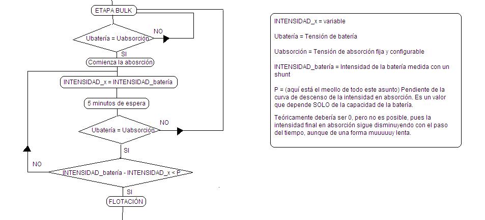

La "complicada" etapa de absorción. Análisis.

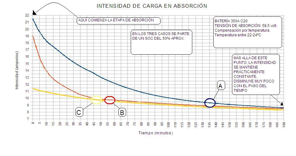

Llevo unos dias "muy unido" a mis baterias, realizando unas pruebas con ellas que me gustaría compartir con la gente que le interese de este foro.
La idea era saber como se comportan en la etapa de carga que llamamos absorción, bajo diferentes intensidades de arranque de dicha etapa.
Como se puede ver en el gráfico, he realizado lecturas con 3 diferentes potencias solares de carga. Aunque no se represente en el gráfico, como es lógico la etapa BULK tiene una duración diferente en cada una de las 3 lecturas. Cuanto mayor es la intensidad en el comienzo de la absorción, menor ha sido el tiempo en BULK.
Las conclusiones que he sacado, que posiblemente no sean las más acertadas, son:
- La más importante, desde mi punto de vista, la pregunta del millón, ¿cuándo se debe terminar la etapa de absorción, momento en el cual las baterías ya estan al 100%?. Para mi entender, en los puntos A. B y C.
En esos puntos, la intensidad ya no disminuye significativamente, lo cual me hace deducir que ya no hay un intercambio significativo de materia activa.
Si es cierto que la intensidad continúa disminuyendo, pero tan lentamente, que se debería despreciar el pequeñísimo incremento de carga que pudiéramos conseguir. Además, los "daños" que se pudieran provocar serían bastante mayores que el pequeño incremento de carga, si es que de verdad lo hay. ES decir, que no compensa.
- Admitiendo que lo anterior sea cierto, se puede decir que, no se puede confiar a una configuración de un tiempo fijo la etapa de absorción, pues como se puede observar, según la potencia solar que tengamos, y más aún, según las condiciones climáticas y/o los consumos en la instalación, el momento en el que las baterias estan al 100% depende de estas condiciones, mucho más que del tiempo.
- Confiar en que la etapa de absorción debe terminar cuando la intensidad llega a un cierto valor, es más correcto que confiar en un tiempo fijo.
Pero aún así, tiene sus limitaciones, pues esa intensidad "final" depende, y mucho, de factores como la tensión de absorción y la temperatura. Por ejemplo, en el caso de mis baterias, una variación de la tensión de 4 centésimas de voltio por elemento, (que corresponde a 1 voltio en sistema de 48 voltios), puede significar una variación de un 10-20% en esa intensidad final.
Eso quiere decir que, si hago caso al fabricante, que me dice que la "mejor" tensión de abosrción está entre 2,36 y 2,5 volt/elem., significa que la intensidad final puede llegar a variar hasta un 70%!!!, según la tensión que escoja.
Los sabios en este tema tambien dicen que la absorción debe terminar cuando la intensidad final es de un 2% de la capacidad de la bateria. Otros dicen el 1%, otros el 4% a C20. Pero ¿cuál es el valor correcto?...
Otra forma de asegurarnos que nuestra batería se ha llenado al 100%, es reponiendo los amperios que han salido, ponderando con el índice Peukert y la eficiencia de carga. Vale, eso es cierto si sabemos con certeza el Peukert y la eficiencia de carga, pero ¿como sabemos esos valores? Lo intuimos por lo que dicen algunos expertos.
Conclusión que yo saco de todo esto:
- Sea la que sea la potencia que tengamos para la carga, al final todo va a parar a un punto, una intensidad final que se mantiene practicamente invariable en el tiempo. En unos casos llegará antes que en otros casos, pero siempre será la misma, para la misma tensión, temperatura, capacidad y vejez de la batería.Y como esa intensidad no la podemos saber de antemano, mi conclusión es que, la mejor forma de saber cuando están al 100%, es controlando la intensidad de carga, de tal forma que, cuando deja significativamente de disminuir, es cuando debe terminar la absorción.
Lo ideal, a mi parecer, es que los reguladores y cargadores funcionaran de esa forma, es decir, controlando la pendiente de descenso de la intensidad: Cuando esta pendiente fuese mínima, parar la absorción, sea cual sea la intensidad final.
¿Como lo veis?Última edición por carlos6025; 07/06/2012 a las 08:12

No JOSEF, precisamente, cuanto menos sol, menos tiempo de absorción debe haber, aunque más tiempo en Bulk, pues cuando se llega a la tensión de abso., la batería ya está casi a tope. La gráfica lo demuestra.
Claro, si por falta de potencia no se llega a la tensión de abso. todo lo del gráfico no tiene sentido. Lo que explico en el post es siempre que se llegue a la tensión.

Joder un trabajo magnifico Carlos6025 y un tema apasionante. Me he leido este tema una vez, pero lo leere con mas detenimiento, que se le puede sacar mucho jugo.
Desde luego creo es indudable que la absorcion debe terminar por intensidad y que lo del tiempo es una gran chapuza, pero que abarata costes y facilita diseños. Otro gato mas que nos venden.
Evidentemente sería la leche de fino llegar a la conclusion que, como dice Carlos 6025, se terminase la absorción cuando la variacion en el tiempo de la intensidad sea muy baja. Quizas sea una mejora del concepto anterior que puede llevarse a la practica sin demasiada dificultad y eliminaria las dudas de ¿a que valor debo cortar la absorcion? Las pendientes de las curvas son mas parecidas que sus valores absolutos, con lo que los errores finales serian menores siempre.
Como leo todo lo que pillo sobre baterias, recuerdo haber leido , pero no sé donde, que el valor de intensidad recomendado por la mayoria de fabricantes para terminar la absorcion está entre el 1% y el 2% de su capacidad en C100. El margen es mucho, nada menos que el doble, pero dicen depende del tipo y uso de la bateria. Y este valor a mi me coincide (en mi caso en el 1%) con un "charge factor" (Ah in/ Ah out) del 115% que dicen es un valor correcto muy conservador. El tema del charge_factor me parece muy importante, pero hay poca información (al menos no he encontrado gran cosas).
Pero hago una observacion, que si es asi, desmiente lo que tantas veces hemos leido todos. Me refiero a que la fase bulk termina con un estado de carga entre el 75% - 85% y la absorcion sirve para aportar este 20% restante.
En las graficas de Carlos6025, el area comprendida entre cada curva y el eje de tiempo (es decir tecnicamente la integral definida desde t=0 hasta t=190) representa la carga (Ah) total entregada a la bateria en esta la fase de absorción. Por tanto representa cuanto hemos "recargado" la bateria en absorcion. Y evidentemente los valores son muy distintos en los tres casos.
Como conclusion de este hecho innegable y si suponemos que en todos los casos para t=190 la bateria esta al 100%, los valores del DOD al final de la fase bulk son muy distintos. Con lo cual sería mentira lo del 20% de la fase de absorción. Todo depende pues de con que intensidad recargamos.!!!

ASBERGADAS, Veo que me has pillado la idea "al vuelo", por eso voy a exponerla con más amplitud.
Ahora voy a ponerme un poco utópico y "soñador".
"Quiero" diseñar un regulador (o cargador) aprovechando la peculiaridad de que, al final de la absorción la intensidad se mantiene constante, y como esa peculiaridad se mantiene para todas las condiciones, se me ocurre incorporar el siguiente algoritmo al regulador, en la fase de absorción (perdón por el diagrama de flujo, pero es que hace ya años que estudié algo de eso y no me acuerdo prácticamente de nada, pero se entenderá bien):
Si esto "funciona", ya nos podríamos olvidar de monitores, eficiencia de carga, Peukert, temperatura, vida de la batería, intensidad final, amperios de retorno, tiempos de absorción etc etc. Pues sean cuales fueren las condiciones, el regulador siempre "acertaría" el momento que debería terminar la absorción.
¿voy bien encaminado o ya es hora de despertarme del "sueño"?

Entiendo perfectamente tu diagrama de flujo, pero le veo un problema. En realidad igualmente lo que quieres hacer es calcular la pendiente de la curva I versus tiempo en la zona de absorcion, para saber cuando terminarla. Pero como el intervalo que fija el programa (bueno el diagrama de flujo que luego será un programilla) es de 5 minutos y en este tiempo la irradiacion solar puede cambiar un huevo, el sistema podria salir de absorcion falsamente.
Existirian varias soluciones, una de ellas es hacer el bucle por ejemplo 10 veces y si no se obtiene el mismo resultado (salida de absorcion) seguir dentro del mismo y reiniciar el contaje .
Otra solucion seria reducir mucho el tiempo de comparacion por ejemplo a 1 seg. (para suponer asi que la irradiacion no cambia en un tiempo tan corto??) El problema de hacerlo asi es que se precisaria una enorme resolucion en la medida de la intensidad, dificil de alcanzar.
Quizas lo bueno seria combinar ambos conceptos y tomar un intervalo de medida de 1 minuto dentro de un bucle de 10 medidas. Si todas son validas y cumplen la condicion sucesivamente, pasamos a flotación.
Ademas el programa podria comprobar otros parametros por ejemplo no exceder de un cierto tiempo de absorcion (al reves que hace el TSMPPT , no bajar de una cierta I (siempre que la V este en absorcion) , tener en cuenta la relacion Ah descargados/ Ah cargados y quizas alguno mas.
Trabajando por ahi, creo se podria llegar a una solucion muy cuidadosa para la bateria
Ademas tus curvas parecen demostrar otra cosa. Existe un valor de intensidad inicial de absorcion, por debajo de la cual el tiempo de absorcion es muy corto y ademas muy parecido. Desde 11,5A a 19 A (que es un cambio de 7,5 A) los puntos B y C coinciden casi en el tiempo, mientras que un pequeño cambio de intensidad inicial en absorcion de 2,5A (hasta los 21,5A) nos dobla con crecen el tiempo de esta fase (punto A). Ello hace pensar la inconveniencia de dejar que en la fase bulk la intensidad suba a su libre albedrío (o sea hasta donde le salga de los huevos, como normalmente se hace) . Seria necesario limitar en bulk la intensidad para evitar una absorcion prolongada, que evidentemente acortará la vida del acumulador y nos hara sacar nuestras pobres carteras antes de lo debido. Evidentemente esto prolonga la fase de bulk, (serian buenas curvas de esta fase jeje!!) ) pero tambien la vida del acumulador.
Pero como bien dices Carlos6025, los datos reales de los que hace falta disponer para "acotar" este proceso de carga, (valor P en tu diagrama) serán particulares de cada bateria , de su estado y de su tipo de servicio. Pero digo ¿Y si pensamos en un programa que pueda APRENDER durante varios ciclos de carga para determinar las mejores condiciones aplicables a un acumulador concreto?. Seria un cargador inteligente, capaz de aprender el funcionamiento de una bateria concreta. No sería tan dificil, deberia hacer unos ciclos y anotar los datos de estas curvas, sacar conclusiones y a funcionar. ¿lo patentamos?

Re: La "complicada" etapa de absorción. Análisis.
Vamos a analizarlo y veras como no es así:
Parto de la base de que el regulador intenta mantener la tensión de absorción, mientras pueda, sin límite de tiempo, pues la finalización de la etapa absr. la decide el programilla.
Además cometí un error en el diagrama, donde dice INTENSIDAD_bateria-INTENSIDAD_x < P, debería decir INTENSIDAD_x - INTENSIDAD_bateria < P.
Y otra cosa, el regulador no debe trabajar con las lecturas de la intensidad que "sale" de él, sino con la que le "diga" el shunt conectado a la batería. El concepto es diferente a lo que estamos acostumbrados, pues con nuestros reguladores, la intensidad de salida comprende la que vá a la batería + consumos.
Entonces, si hay un aumento de potencia disponible (se van las nubes), al regulador le dá igual, pues mantendrá la tensión y la intensidad en el shunt será la misma.
Si hay una disminución de la potencia disponible (nubes), el regulador no podrá mantener la tensión, y vuelve a bulk, donde el diagrama/programa ya no trabaja.
En el punto del programa donde se comprueba si INTENSIDAD_x - INTENSIDAD_bateria < P, INTENSIDAD_bateria nunca podrá ser mayor que la lectura 5 minutos antes, porque el regulador lo impide al mantener, a toda costa, la tensión absor.
Si claro, evidentemente habría que limitar esa intensidad, pero ni más ni menos que como se hace ahora: No es "aconsejable" tener 10Kwp para unas baterías de una capacidad de 100Ah C100.
Más o menos esa es la idea principal, que la única variable sea la capacidad de la batería, pues es lógico pensar (supongo) que a mayor capacidad, mayor será la velocidad de descenso de la intensidad en el punto donde la absorción debe terminar.
Por decirlo de otro modo. El regulador ideal (en la etapa absorción), sería al que solo se le debería configurar la capacidad de la batería. Ni tiempos, ni compensación por temperatura (solo para la tensión de abosrción), ni intensidad final, ni eficiencia de carga, ni amperios devueltos, etc.
Venga, yo pongo las cervezas, ¿cuando es la primera toma de contacto?
En fin, sería complicado sacar adelante un proyecto de este tipo, por lo menos para mi está fuera de mis posibilidades.
Pero bueno, pensando y analizando estos temas, uno mantiene la mente "en movimiento", que no solo los músculos y las articulaciones se agarrotan con el paso de los años.

Carlos que yo me entere.
Dices que el regulador parará por 5 minutos siempre y cuando no sea capaz la FV de obtener la Intensidad x para mantener la absorción o eso creo entender, hasta ahí lo veo bien y volverá a un nuevo bulk el cual normalmente si es una nube pasajera pasrá de una manera rápida y volveremos a una absorción correcta o en el caso de un triste día , tu proceso se repetirá mas o menos alargado en el tiempo pero sin perjuicio para las baterías que es de lo que se trata ni hacerlas gasear mas de lo conveniente.
Solo una pregunta, ese reseteo supongo se hace también tomando en cuenta el valor de la tensión de flotación? O lo simplificas mediante firmware y que por narices ese proceso se de sólo en la etapa absorción( la cual por webs a superado a la de flotación)? De ser así lo veo totalmente correcto en un regulador "caro" o de mas de una etapa. Lo digo por poder incorporar tu proyecto a reguladores "baratos" de una etapa lineal, mediante un comparador de tensión e intensidad.

Hola Carlos6025
Yo he visto en mi propia instalacion situaciones en las que , al nublarse, antes de salir las baterias de la tension de absorcion completamente (todo depende del margen que consideremos que es "salir de la tension de absorcion", por ejemplo 0,1 voltios por debajo), lo primero que ha ocurrido ha sido un descenso considerable de la intensidad de carga. Es decir en este punto de trabajo la bateria es muy sensible a los ligeros cambios de tension a los que responde con relativamente grandes cambios de intensidad. Por eso sigo pensando (ya sabes que en mi pueblo somos mu burros) que seria preciso al menos reducir el tiempo de medida y hacer varios bucles de comprobacion antes de dar por bueno el pàso a flotacion. Tambien el programa deberia incorporar luego el equivalente a un "Float time out" o sea poder volver a la absorcion ( o al bulk) si la tension de flotacion no se mantiene o mejor si hemos descargado mas halla de un 20% de los Ah disponibles pongamos por ejemplo.
Como a lo mejor has leido en el foro, yo tengo un problema con los TSMPPT y debo resolverlo mediante un sistema externo que los ponga el orden. Este sistema externo será una palca con un uP que tengo ya terminada (con C.I. bien hecho, diseñado en Layout) y con todas las rutinas de medida (a 14 bits) terminadas . Mediante dos shunts mide la corriente de los reguladores y la de la bateria ( solo bateria) Por tanto I reguladores = I bateria + I carga. (sumas con signo) Puede calcular la intensidad de carga.
Para solucionar el problema de los Tristar debo ponerlos en flotacion "cuando toca" y ello me obliga a diseñar un sistema basado en algun tipo de algoritmo, que muy bien puede ser el que tu propones e intentar que durante unos dias vaya midiendo distintos ciclos de carga (que se produciran solos y aleatoriamente). El uP puede almacenar datos de la carga de las baterias para ser usados despues. No lo veo de ciencia ficcion y ademas para que mi instalacion funcione bien no me queda otra. Me he ganado la vida diseñando placas ( me refiero equipos electronicos) , no me viene de una mas.
Aunque de momento no es un trabajo que pueda hacer de forma inmediata. Mi primer paso consisten en "controlar" los TSMPPT por ModBus, pues al no disponer estos reguladores de registros que fuercen la flotacion (ni la absorcion) , una de dos, o Morningstar modifica su firmware y los incorpora, cosa que estan estudiando y ya veremos (ira pa largo y me joderan el invento) o bien hay que hacerlo como se pueda (spaniss system -manejando los registros de tiempo por ejemplo).
Pero puedo si te interesa enviarte todo lo que tengo hecho, esquemas CI. rutinas, programa monitor para la placa, un IDE (Integrated Development Environment) escrito para PC (solo win32) que emula la placa (incluso teclado y pantalla virtuales) con lo que es posible ensayar soluciones facilmente. Por supuesto todo en Español, que esto es meidi in Ourense, la tierra del mejor pulpo y aguardiente del mundo mundial.
Eso si, el IDE solo entiende assembler, hay que programar linea a linea. El IDE incluye un chuletario de instrucciones y chuletario de los registros de todos los chips. Tambien hay una especie de "ayudante" que permite programar muy facilmente, pero tiene un error, me olvide una instruccion (esa hay que meterla a mano, no esta corregido). Tampoco emula el convertidor A/D, aun no he sabido como hacerlo. Lo normal es disponer de la placa y enchufarla al PC para hacer medidas.
Escribes tu programa , lo ensamblas, si no hay errores lo emulas, y si funciona en el emulador , funciona en la placa. Se lo mandas via serial a una CMOS que lleva y lo ejecuta. Algun error hay aun en este IDE, pero funciona razonablemente. Tengo hechas las rutinas de medición de Ah cuenta y descuenta y te dice cuando la bateria esta al 100%. Hay 16 canales analogicos de medida, con lo cual puedes medir todo lo que quieras (tensiones, intensidades, temperaturas ) . La resolucion son 14 bits y en una escala de 300A el error es de 0,1A. O sea es muy precisa la medida , usa un TS500 que es un famoso y antiguo convertidor A/D que puede dar 64.000 puntos de medida.
Por eso te digo que hacerlo lo podriamos hacer, solo es tiempo y trabajo. Lastima, que estamos a 1000Km
Josef111
Disculpa, no he acabado de entender tu intervención. Lo que hace Carlos es medir la disminucion que ha tenido lugar en la intensidad de absorcion a intervalos de 5 minutos. Si esta variacion de intensidad es suficientemente pequeña, pasa a flotacion. Si no lo es sigue en absorcion. Si la tension de absorcion disminuye, por una nube o por una carga ( cuanto??) vuelve a iniciar bulk. La comparacion U bateria = U absorcion, obligatoriamente deberá permitir un margen de error, de lo contrario la mas minima variacion lo haria saltar a bulk constantemente . Por tanto habrá que admitir que "algo" descienda la tension de absorcion y la comparacion se dé aun por buena (pongamos 50mV por decir algo, no lo sé) . Y ahi es donde digo habria que discutir si una nube o una carga no harian entrar en flotacion al sistema. La posibilidad existe segun yo creo y el señor Murphy esta ahi para dar pol saco, aunque soluciones habria varias. Si pudiese ya lo estaria probando, pero no tengo aun como controlar mis muy amados TSMPPT.
Al menos eso es lo que yo he entendido de su diagrama de flujo.
Bueno ya he palizado lo mio. Saludos muy cordiales a todos.
JOSEF, mmmm me pierdo un poco con tu comentario.
A ver si lo puedo simplificar:
Yo tengo en mente el funcionamiento de mi FM80, el cual funciona perfectamente, es decir, mientras puede mantener T_absorción, se mantiene en absorción, siempre que haya potencia de sobra. Si no puede mantener T_absorción, por falta de potencia o "mucho" consumo, vuelve a bulk. Mientras está en absorción y solo en absorción, su contador sigue acumulando minutos. Por ejemplo, puede estar 4 horas cargando, pero solo 1 hora en absorción. Cuando ese contador ha llegado al tiempo programado, pasa a flotación y ahí se mantiene todo el dia, a no ser que baje mucho la tensión de bateria, pues en ese caso vuelve a bulk.
Tambien hace otras "virguerias", pero lo que nos interesa ahora es lo que he explicado antes.
Entonces, mi idea es la siguente: Partiendo de un regulador que haga lo que he descrito antes, además, debería incluir una rutina o algoritmo o como se quiera llamar, de tal forma que, si está en absorción y solo en absorción, (con T_bateria = T_absorción), compruebe si I_batería actual es igual o casi igual a I_bateria leida 5 minutos antes. Si esa condición se cumple, automáticamente pasaría a flotación.
"Y punto", se acabó la historia, nada más, asi de sencillo.
Por supuesto que el regulador ya no llevaría un control de tiempo, pues todo estaría supeditado a esa condición que te he puesto antes en negrita y subrayado
Y a partir de esa idea fundamental, habría que afinar el programilla, pues intuyo que la cosa no sería tan sencilla como te he dicho antes que lo era.
