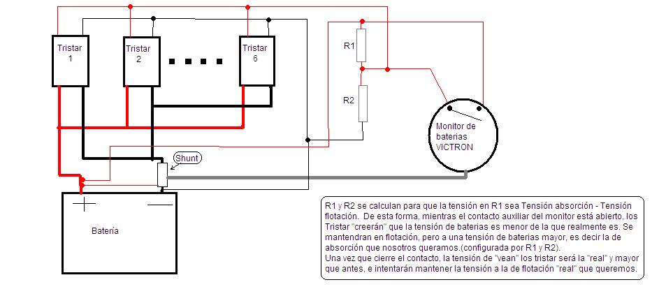

Creo tener la solución al problema que tienes con los reguladores Tristar. No la he elaborado con detenimento, pero creo que tiene buena pinta.
"Principiemos":
- El problema viene de que los reguladores tienen un pequeño error a la hora de medir la tensión de baterias. Cada uno mide, "interiormente", una tensión diferente, aún siendo la misma, y a la hora de computar tiempos de absorción, los reguladores empiezan a contar en momentos diferentes, y por ello, terminan sus tiempos de absorción tambien en momentos diferentes. Cada uno pasa a flotación cuando "le toca". Cuando solo queda uno o dos reguladores en absorción, no pueden dar la potencia suficiente para mantener la tensión y nunca pasan a flotación, pero a la bateria le sigue entrando corriente sin necesitarla, pues ya está cargada al 100%.
Todo lo anterior ocurre sin cargas. Si hay cargas, el lio es mayor.
Solución que te propongo:
Supongamos que programas la tensión de absorción y la de flotación exactamente la misma, tensión que tu decides cual es la mejor para tus baterias en flotación.
El tiempo programado para la absorción debe ser muy corto. Lo ideal sería 1 minuto. De esta forma nos quitamos la etapa de absorción de encima, etapa donde está el problema con los tristar en paralelo.
Es decir, en principio, tus baterias pasarán "pronto" a flotación sin hacer la etapa de absorción.
Supongo que hasta aquí todo debe funcionar como lo dicho anteriormente.
Seguimos:
Según tengo entendido, los Tristar tienen una sonda de tensión, para saber exactamente la tensión de baterias, eliminando los errores que pudiera haber por caidas de tensión en los cables que unen estas y el regulador. Y se supone que la tensión medida por dicha sonda, es la que "vale" a la hora de establecer las etapas de absorción, flotación, etc.
Pues ahí está la clave de todo este asunto, porque si en esos bornes de sonda de tensión, "engañamos" a los tristar, haciendole creer que las baterias están a una tensión, cuando realmente están a otra superior, habremos convertido la etapa de flotación en un etapa de absorción, sin los problemas que tienes con la etapa "real" de absorción.
¿Y como engañamos a los tristar"? Ver esquema.
Ahora vamos a buscar el "invento" que sea capaz de saber cuándo la bateria ya ha completado su ciclo de absorción y ya está al 100%. Hora de pasar a una flotación "real".
El "invento":
Un monitor de baterias. Por ejemplo, el de Victron. Puedes configurarlo para que su contacto auxiliar cambie de estado a un SOC determinado. Además, tambien se puede configurar para que, cuando la tensión de bateria esté por encima de un valor y la intensidad de bateria esté por debajo de un valor, el SOC pasa al 100% (lo que se llama sincronización), esté como esté dicho SOC. Justo lo que necesitamos para saber cuándo la bateria ha terminado su carga de absorción y está al 100%. Ya tenemos el "invento" que cambia de estado cuando la batería se ha llenado al 100%.
Si utilizamos ese contacto auxiliar para decirle al tristar que la tensión de baterias ya no es la tensión "falsa" que le dijimos, sino otra mayor y esta vez la "real", los reguladores mantendran la bateria en flotación como corresponde, al estar ya al 100% de carga.
De esta forma "matas dos pájaros de un tiro", pues te quitas el problema que tienes de los tristar en absorción, y cambias las etapas de carga de tus baterias, absorción--->flotación, cuando la intensidad final en absorción es la que tu decides, y no un cambio de etapa contralado por un tiempo fijo.
Supongo que habrá que depurar, pero esa es la idea.

Tu definicion del problema es perfecta. Estamos pues de acuerdo en "cual es el problema". Solo añadir que las sonda remota de temperatura (lo que ellos llaman RTS) añade un error de 3 grados. Como la compensacion son 5mV (vaso) x 6 vasos x 3 grados = casi 0,1 voltios (mas los 40mV de base), el error posible final es la leche, y se traduce en errores de tiempo de mas de 100 minutos entre ellos, es decir no es moco de pavo.
Y atencion OIDO COCINA cuando hay un solo Tristar , estos errores tambien se producen , lo que pasa es que como el cliente no los puede comparar con nada, no se entera y tan feliz. O sea que cuidadin con eso!!!.
Le he dado 50 vueltas a tu idea, se ve facil e ingeniosa. El Tristar tiene un registro interno que llaman V_target y el uC lo que hace es dar caña hasta que el valor V_target (absorcion -flotacion, ecualizacion) coincide con la que el cree recibir en el sensor remoto. Cambiando la relacion tension de bateria/ tension en el sensor remoto podemos manejamos el Tristar.
Esto deberia funcionar. Y es una solucion chupada, tan clara y facil que hay que probarla rapidamente. Y a tomar "pol culo" el Modbus que siempre es un alivio.
Por tanto estamos de acuerdo en cual es la solución, idea que mucho te agradezco.

La cosa es clara, lo que dice Carlos6025 respecto a como funciona el monitor de Victron , es muy razonable. La intensidad nunca es cero a la tension de absorcion, ni tampoco a la de flotacion, (si la bateria esta en buen estado,otra cosa es que este "caput"). Yo lei una explicación del porque, pero no la entendi, era una cuestion de equilibrios termodinamicos y galllinas jovenes en acido acetico).
Tambien puede ser razonable y facil, finalizar la absorcion usando el "charge factor" es decir la relacion entre Ah sacados por la cara y los devueltos a la bateria . Este es un asunto a estudiar a fondo.
Desde luego voy a probar con un equipo que me han prometido prestar, no con mi la instalacion al completo, la solucion digamos "analogica" . Finalizar la absorcion por un concepto u otro es ya facil. Lo dificil es controlar unos reguladores que su fabricante no ha tenido la mas minima precaucion en incorporarles la posibilidad de hacerlo, parece son infalibles en USA.
Montare una mini instalacion y probaré durante dias y en diferentes situaciones esta solución. NO quiero hacerlo con la mia, porque es un follon y al mas minimo error de manipulacion (al que siempre estamos expuestos, estoy viviendo aqui y la instalacion esta siempre en marcha) hacemos "pum" . Ademas de cargarme algo, me quedo sin corriente en casa y la parienta me "fusila al amanecer".
