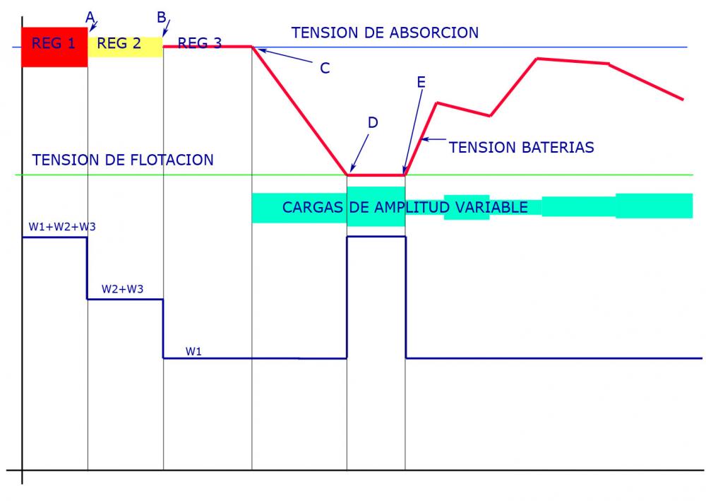

    Continuando con la exposicion del comportamiento de los MPPT Tristar en una FV aislada cuando se encuentran conectados en paralelo, en este Capitulo II comentaré los fenomenos que ocurren al finalizar la fase de absorción y por tanto cuando deberia iniciarse el estado de flotación. Quiero recordar de nuevo ahora aqui, que Morningstar a calificado de "correcto" el comportamiento de sus equipos.
    Recordemos que, tal y como se ha mostrado en el Capitulo I, los tiempos de absorción (que son acumulativos) han ido sufriendo una suma de errores impredecibles, motivo por el cual los reguladores NO ENTRARAN en flotacion en el mismo momento.
Nombre: FIG3.jpg
Visitas: 1112
Tamaño: 53,5 KB
    En el grafico adjunto las lineas horizontales arriba representan la tensiones de absorcion (azul 14,5V) y la de flotacion (verde 13,5 V ) aproximadamente es decir hay casi un voltio de diferencia entre ellas.
    Supongamos que en el instante A, el REG 1 pasa a flotacion porque ha acumulado su tiempo. La tension de baterias sigue en absorción pues la obligan los REG 2 y Reg 3 que aun no han pasado a flotación. El regulador 1 queda practicamente desconectado (I=0) y por ello la potencia disponible es solo W2+W3 (la correspondiente a los arrays de REG 2 y REG 3).
    Supongamos tambien y asi ocurre en la practica que al cabo de un tiempo indeterminado en el punto B , el REG 2 pasa a flotacion por haberse cumplido su tiempo. La bateria sigue igualmente en la tension de absorción . La potencia disponible es solo la suministrada por el REG 3.
    Si en el instante definido por el punto C aplicamos una carga mayor que W1, el REG 1 no puede mantener la tension de absorción y por ello desciende el voltaje de la bateria. En el punto D, al llegar este voltaje al de flotacion, entran en accion REG 1 y REG 2 manteniendo la carga.
    Si en el instante E, la carga disminuye lo suficiente, la tension de bateria asciende, se desconectan REG1 y REG 2 . La tension asciende nuevamente si la carga es soportada solo por REG 1. Si suponemos una sucesion de cargas variables, como ocurre en la practica, la tension de baterias se encontrara en cualquier punto entre la de flotacion y la de absorción, dependiendo de la relacion entre energia producida y energia consumida.
    Recordemos que tanto cargas variables , como producciones variables (cambio de irradiacion en las placas) producen el mismo fenomeno practico. La relacion entre produccion/consumo a partir del punto C, produce en la practica dos efectos adversos para la vida de las baterias:
    1.- El REG 1 no entra en flotacion.
    2.- La tension de baterias se encuentra en cualquier valor entre el de flotacion y el de absorción
    Si este razonamiento se aplica a seis reguladores en paralelo , en un caso practico con cargas que se conectan y desconectan (arcones, luces , TV etc) y a ello ademas añadimos dias con alternancias de sol y nubes, la evolucion de los estados de los reguladores y por tanto de la tensión de baterias es impredictible. Se produce un funcionamiento caotico.
    ¿Que les ocurrira a las baterias en estas condiciones? Pues aun estoy esperando que Hoppecke me conteste. Eso si, Morningstar me ha cobrado y los de las baterias tambien. Muchas gracias caballeros!!!
    Estos hechos evidentes se califican como "funcionamiento correcto" por parte de Morningstar . Estimados compañeros de Foro, opinad vosotros mismos. Mañana Capitulo III . El RTS.

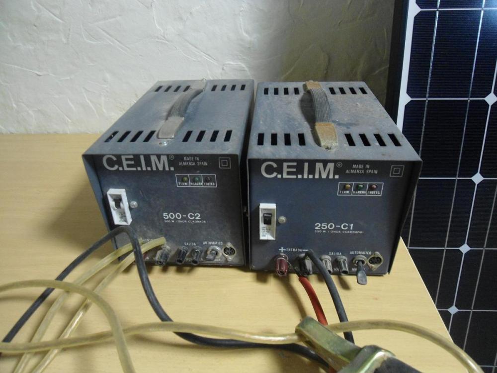

    Leyéndote, me he acordado que yo tengo un par de esos, de cuando se hacia la “mili” con lanza, y me he dicho, vamos a mostrar la alta tecnología de la que disponíamos los pioneros de la FV a las nuevas generaciones.
    Miniaturas adjuntadas Miniaturas adjuntadas MPPT Tristar - Conexion paralelo- Errores - Capitulo II-n-5.jpg
