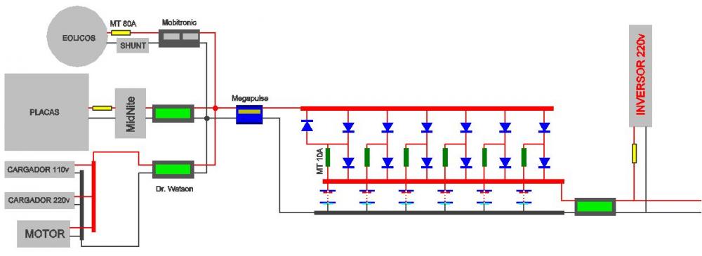

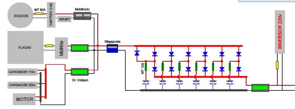

- 11/06/2013, 13:41 #30
- ene 2013
- España
- 100
Re: dimensionamiento a la inversa
Hola a todos
Para empezar, no sé si este hilo está ya cerrado o no, pues ha pasado ya bastante tiempo desde el último mensaje.
Bueno, pero es de aquí, de este hilo de donde he sacado la opción para resolver mis problemas en el barco.
Pero claro, siempre surgen pegas y por eso pregunto, aparte de que espero una cierta aprobación, ya que no tengo ninguna idea del berejenal en que me he metido.
Compré los diodos y los magnetotémicos, el Megapulse, y 3 Dr Watson o controladores de carga (esos surgen de la necesidad de conocer exactamente de dónde se obtiene y cómo se gasta cada amperio en el barco, pues paso temporadas de absoluta autonomía en zonas donde o te lo montas tu o no hay otra opción)
Acompaño el esquema previsto en el barco, siguiendo, creo yo, lo que aquí se ha explicado.
Hasta este momento tengo instalados los diodos y los magnetotémicos de 10A, con lo que las baterías ya está separadas.
He instalado un controlador de carga a la salida de las baterías, antes de los consumos, con lo que estos ya están controlados.
Otro lo he instalado a la salida del cargador 220v, pero voy a optar por ponerlo a la salida de los dos cargadores y del alternador del motor, pues nunca funciona más de uno a la vez.
Y el tercero, a la salida del MidNite, pues he comprobado que este mide los amperios que le entran, pero no los que entrega a las baterías (alrededor de un 6-7% menos)
Y para los eólicos seguiré utilizando el Mobitronic, que ahora está midiendo también las placas.
Pues bien, la duda surge con el cargador de 110v que a su vez es tambien inversor. No sé si hay algún problema con él al ser a la vez, aunque no simultáneo, claro, cargador y consumidor. Debo advertir que los inversores, tanto el de 220v como el de 110v apenas se utilizan y cuando lo hacen es para alimentar un pequeño electodoméstico de cocina. Pero me gustaría saber si el uso del de 110v podría generar algún problema.
Agradecería cualquier corrección, sugerencia o hasta que alguien me llame ignorante, pero tengo claro que con vuestra ayuda podré conseguir una cierta "autonomía energética"
- 11/06/2013, 14:33 #31
- jul 2010
- Vega Baja del Segura
- 2.682
Primera, el MidNite Lite aunque no acumule los datos, si guarda lo producido durante el día, para que no se te acumulen mas de un día tienes que decirle que se reinicie por la noche, claro que si no le conectas el PC antes de que se reinicie no sabes lo producido en ese día, con esto podría ahorrarte un chisme de control y colocarlo en consumo.
Segunda, espero que el diagrama este mal pintado y que la barra inferior solo tenga conexión a través de los diodos y no de la batería como parece, vamos, que el cable del térmico es directo a la batería y esta no recibe más cable que ese.
Tercera, yo colocaría entre las baterías y los reguladores unos fusibles de fácil desconexión manual, también entre los cargadores y las baterías.
Cuarta, quita el megapulse, no te sirve de nada tendiendo el MidNite, cuando quieras asesinar un rato la baterías basta con entrar a la configuración del MidNite cambias el voltaje de absorción y el tiempo y le das a “forzar” y el se encarga del tema y no te preocupes, cuando termine vuelve a dejar los parámetros anteriores, ojo, salvo le hayas dado grabar.
- 11/06/2013, 21:48 #32
- may 2011
- españa
- 741
- Entradas de blog
- 1
me parece que hay un error: todos lo positivos de las baterias están conectados entre ellos, y de esta forma las baterias se veen entre ellas y por lo tanto los diodos no sirven de nada.
Eso es lo que entiende de tu esquema... a lo mejor me equivoco.
A parte de eso el resto me parece bien.
De toda forma mira en este foro italiano donde he puesto algunos esquemas que pueden servir:
OffGrid • Leggi argomento - Grosso Risparmio: Batterie in Parallelo + diodi Schottky
MaX

- 12/06/2013, 17:22 #36
- ene 2013
- España
- 100
Saludos mjrosg
Entre cargadores y baterías, como solamente puede funcionar uno de ellos cada vez, ¿valdría poner un solo fusible en la salida conjunta?
Entiendo que estás refiriéndote a realizarle una especie de ecualización a las baterías de gel, y si es así no tenía ni idea de que de esa manera se podían desulfatar las baterías. El dar palos de ciego cuestan una pasta, esta claro!!
Pero sigo con la duda de si podré utilizar el cargador-inversor a 110v como inversor.
No, no te equivocas. En el esquema parecen estar, como dices, todos los positivos en contacto. He subido de nuevo el esquema rectificado.
Afortunadamente la instalación la hice bien, pues tenía muy claro el concepto, gracias a los esquemas que habías publicado anteriormente.
Y que puedo hacer con el cargador de 110v ¿lo puedo utilizar como inversor ?
Juan
