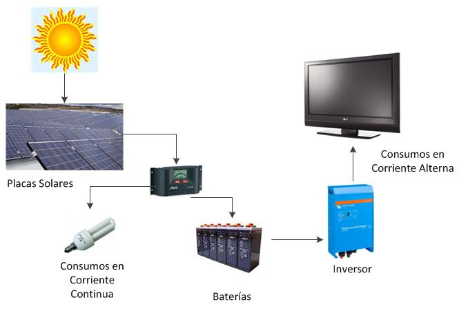

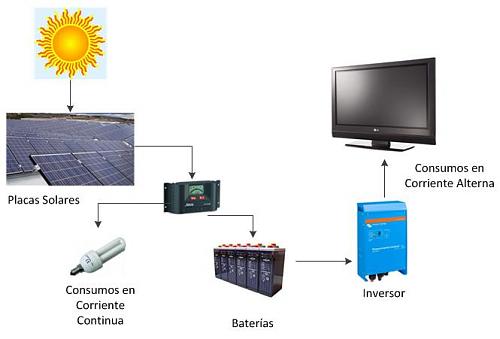

    2.- Elementos y esquema de fotovoltaica aislada.
    Este es el esquema básico y que aquí se recomienda para una fotovoltaica aislada, no quiere decir que sea el único.
    Los elementos son:
    Paneles solares: son los que se encargan de convertir la luz solar en electricidad.
    Regulador de carga: Se encarga de regular el voltaje que entra a las baterías, ver su estado, y más cosas, como hacer un pequeño "mantenimiento" de las baterías.
    Baterías o acumuladores: se encargan de almacenar la energía que viene del panel solar a través del regulador para poder dar esa energía cuando se necesite.
    Inversor: Convierte la corriente continua que hasta ese punto se maneja en el sistema de aislada, en corriente alterna para poder conectar casi todos los electrodomésticos y cosas de casi cualquier casa de hoy en día, generalmente en España de 220 voltios (50Hz).

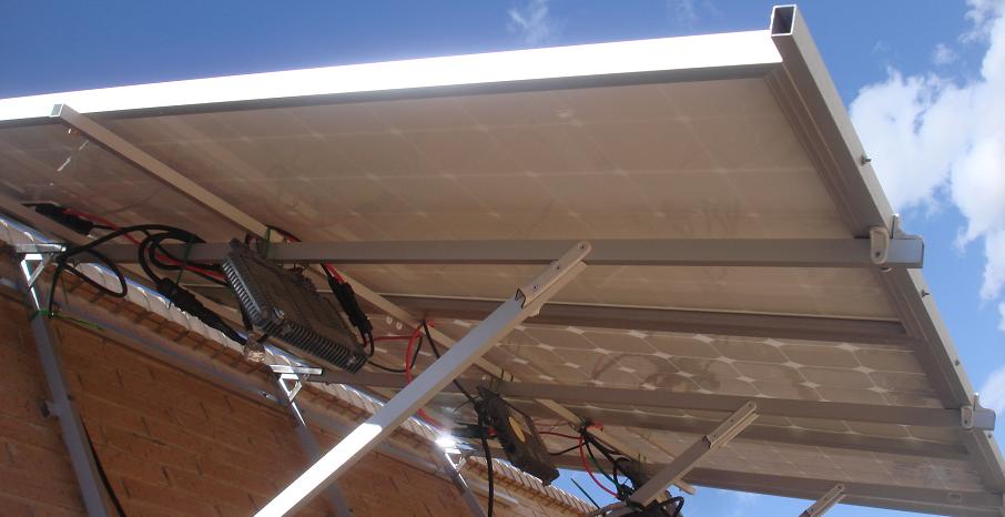

    Otro de los elementos importantes de un sistema solar fotovoltaico es la estructura soporte, que asegura un buen anclaje del generador solar a la vez que proporciona no sólo la orientación necesaria, sino también el ángulo de inclinación idóneo para el mejor aprovechamiento de la radiación.
    Este elemento, a veces tan olvidado a la hora de dimensionar un grupo fotovoltaico, es el encargado de hacer a los módulos y paneles fotovoltaicos resistentes a la acción ejercida por los elementos atmosféricos, y es precisamente más importante cuanto más incontrolados sean éstos. Dimensionar adecuadamente la estructura, así como su mejor ubicación, adaptándose a su entorno (tejado, terraza, pérgola, sobre poste,...) es primordial.

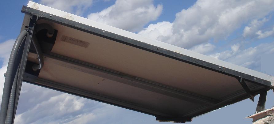

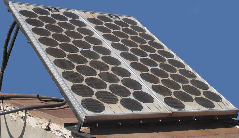

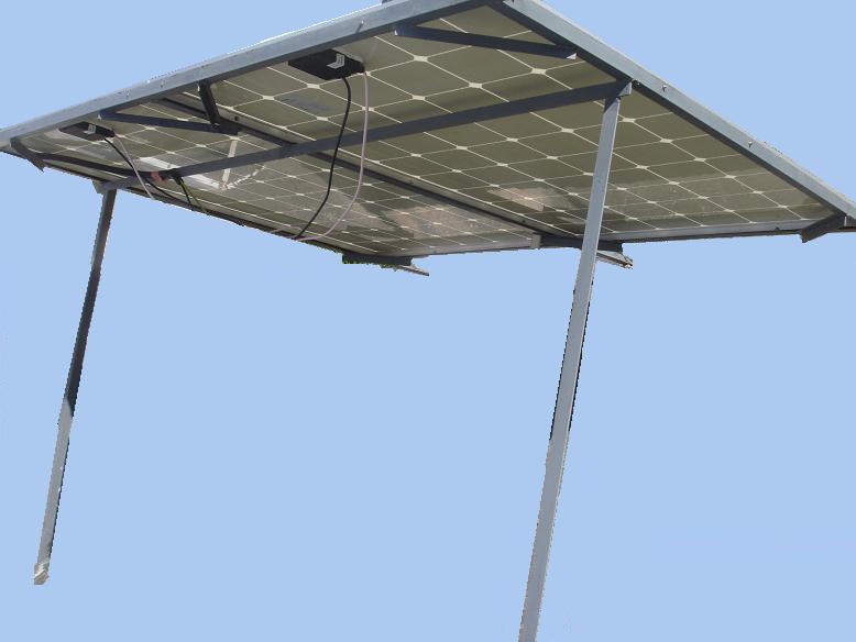

    Yo voy a subir las mías, las que utilizo para mis experimentos, las de ángulos de hierro y las de aluminio, las que están en las placas mas “abuelas” que tengo tienen mas de 25 años y todas están sobre 40º-45º.
    Son “cutres”, pero funcionan y son muy sólidas y baratas y fabricadas por mi. Ya subiré las de mi central cuando la tenga terminada.
    La estructura de aluminio con el experimento de micro inversor, les colgué 150 kilos de peso y no se resintieron, solo tienen ángulos, remaches y algún tornillo.
    Si, es cierto, las placas las atornillo con perforación, no quiero que se suelte ninguna y me mate algún vecino.
