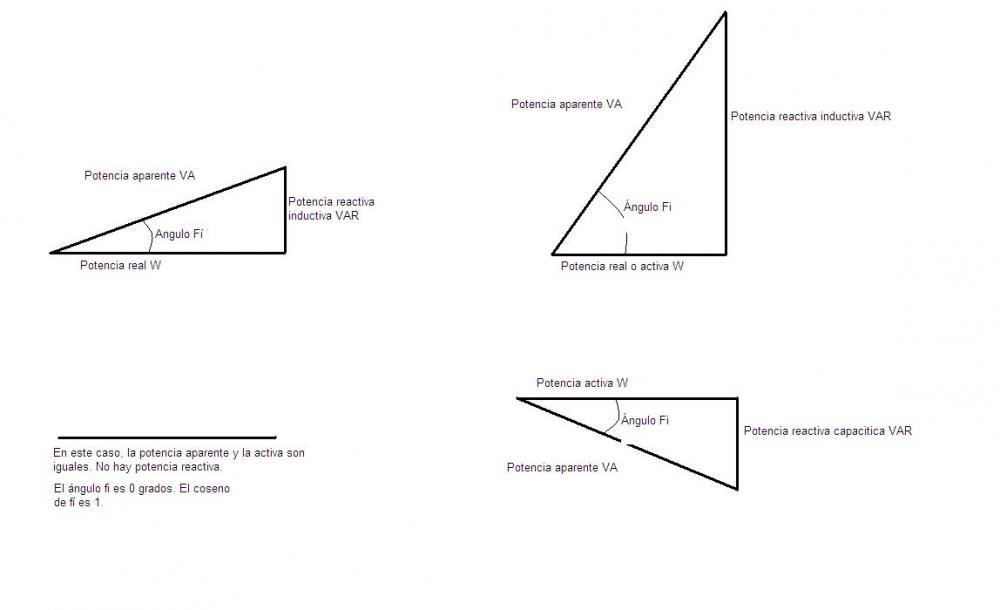

    El factor de potencia nos dice la proporcion de potencia reactiva que tiene un receptor. Si es de valor 1, la potencia reactiva es 0, por ejemplo la resistencia de una estufa. Si el factor de potencia es 0, toda la potencia es reactiva, por ejemplo un condensador. Si conectas un condensador directamente a la red, veras que consume una intensidad, sin embargo, no "desarrolla" ningún trabajo, (ni se calienta, no se mueva, ni da luz, etc.) Eso quier decir que su potencia REAL, los watios, es 0., y su potencia reactiva es V x I.
    El factor de potencia tambien se llama coseno de fi, y matemáticamente es el coseno del ángulo que forma la potencia activa o real (los watios), con la potencia aparente (los VA), en un triángulo rectángulo, donde la base es la potencia activa y la hipotenusa es la potencia aparente. Y en este caso, la altura del triangulo es la potencia reactiva.
    En la práctica, cuanto mas se acerca ese ángulo a 0 grados, mayor es el coseno de fi. Un coseno de fi de 1 significa que no hay potencia reactiva. Un cos de fi de 0,80 es un típico factor de potencia de un motor. Un cos de fi de -0,80 significa que hay un exceso de condensadores para compensar la reactiva inductiva.
    El factor de potencia depende del propio receptor y de como trabaja en un momento dado.
    Por ejemplo, una bomba de agua, cuanta más agua y a mas altura trabaje, mejor será su factor de potencia (más se acercará a 1), es decir, más se acercará a una resistencia pura. Sin embargo, si trabaja sin agua, no realiza ningún trabajo, no desarrolla ninguna energía, y sin embargo, consumirá una determinada potencia. Bien, pues en ese caso su factor de potencia sera malo, consumirá mucha potencia reactiva.
    Otro ejemplo, un transformador en vacío tendrá una bajo factor de potencia. En carga será mejor.
    Otro ejemplo, un condensador. Su factor de potencia es 0, porque el ángulo del triangulo es de 90º, y el cos de fi es 0.
    Los receptores con potencia reactiva inductiva normalmente siempre son una mezcla entre inductiva y resistencia pura. La mezcla de las dos hacen que su factor de potencia sea entre 0,9-0,7, por ejemplo.
    Te dejo un dibujo.

    El tema es muy interesante.
    Miniaturas adjuntadas Miniaturas adjuntadas Energia reactiva, armonicos, factor de potencia y condensadores.-dibujo.jpg
